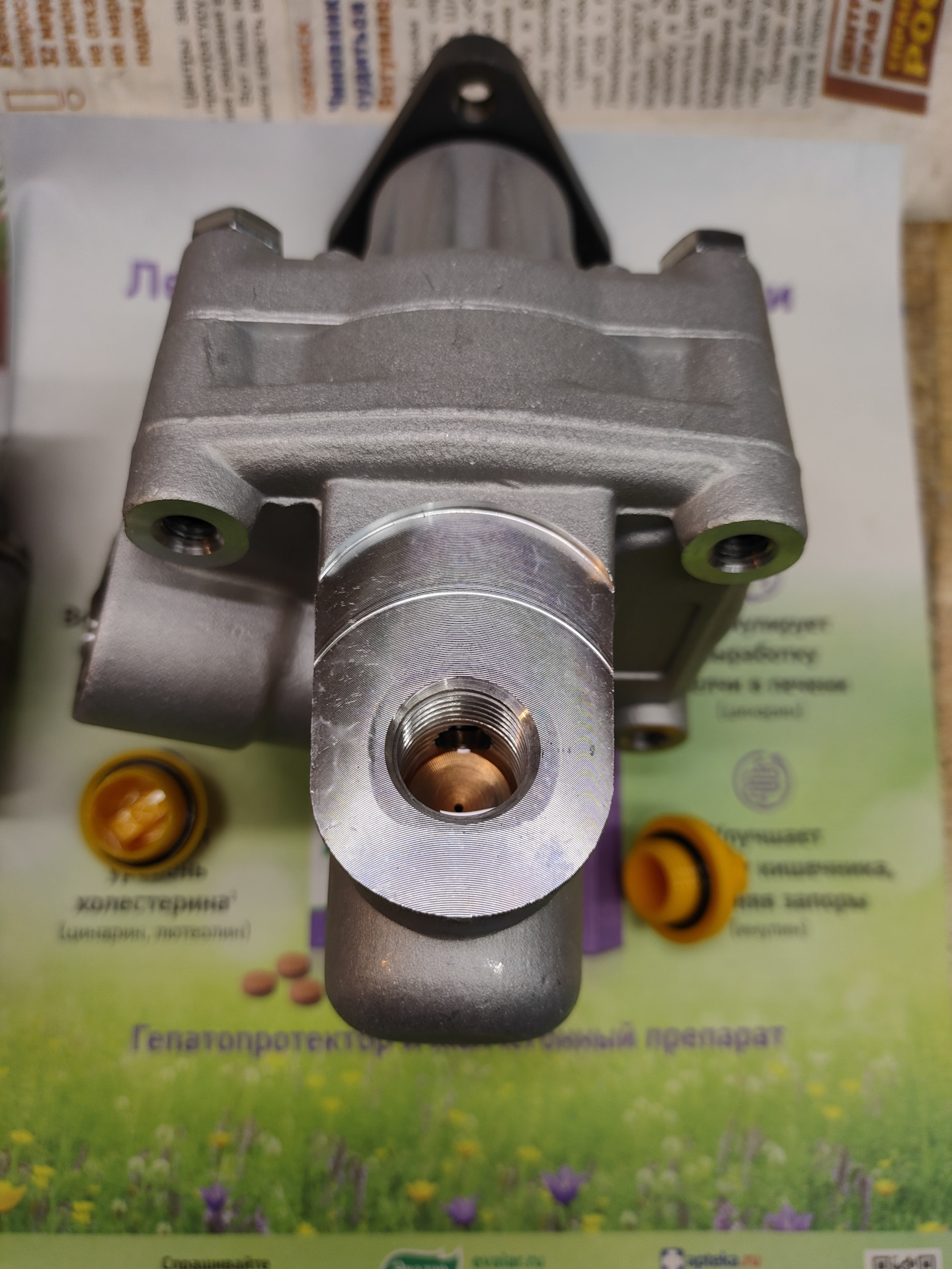

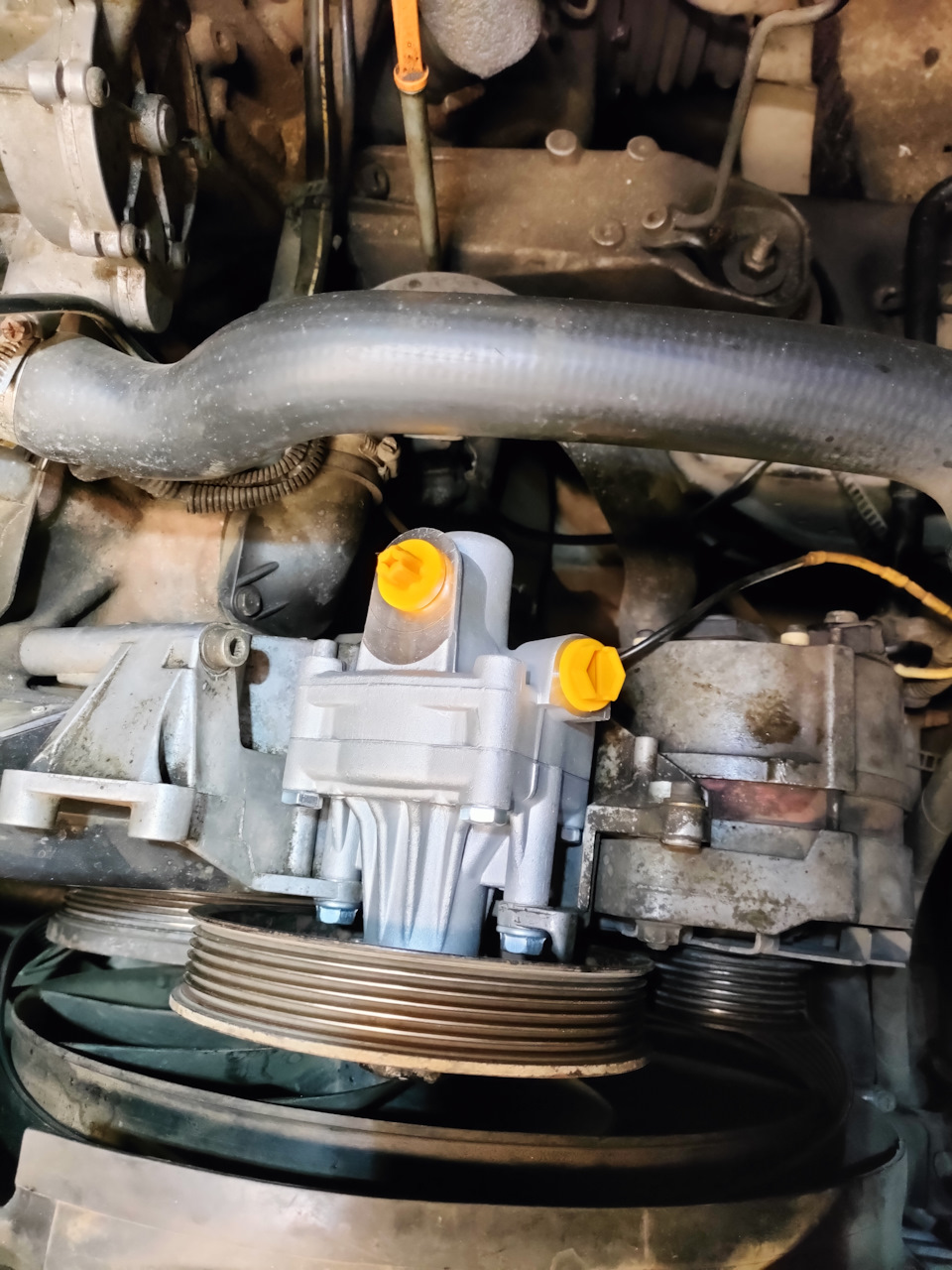

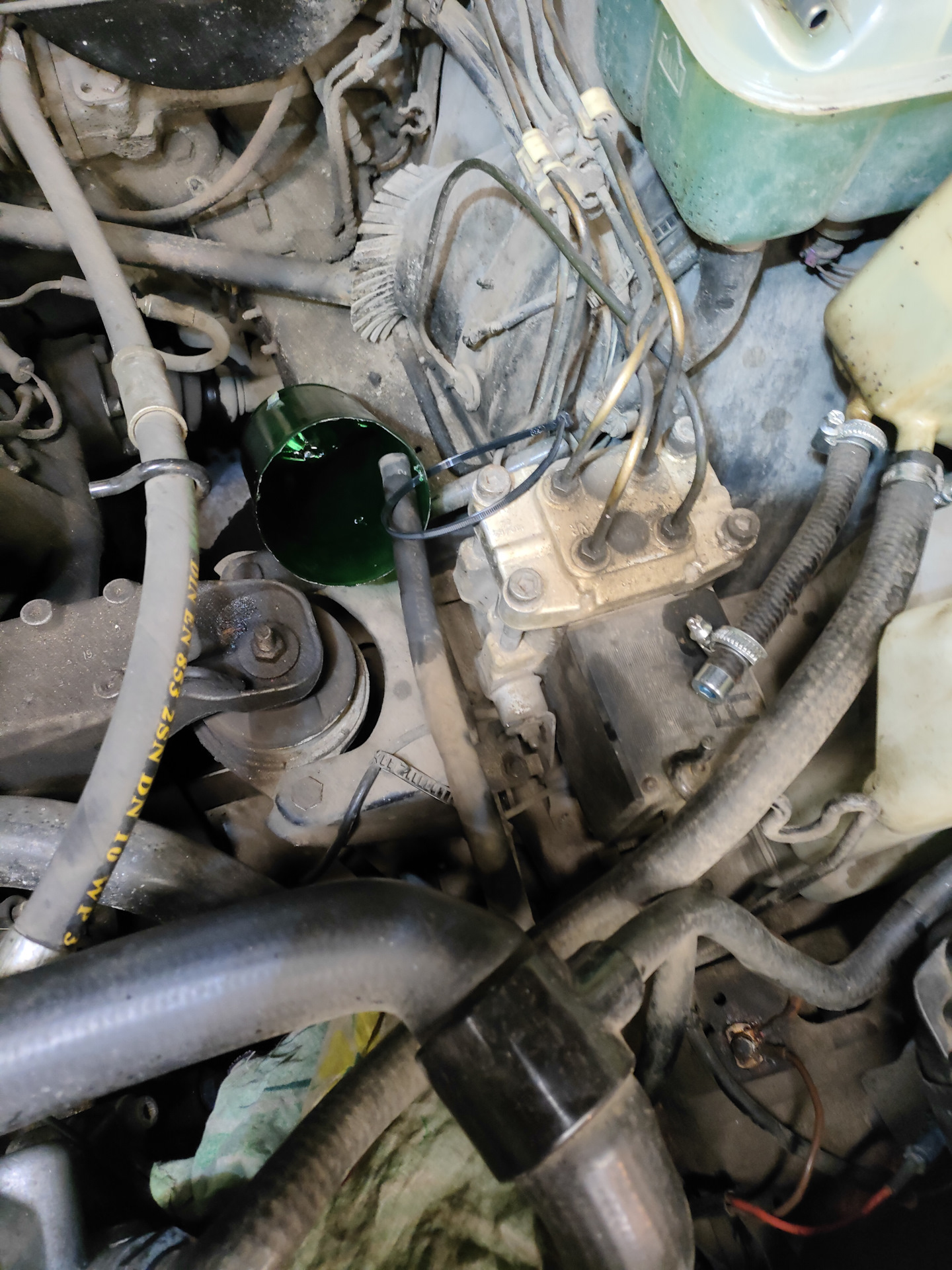

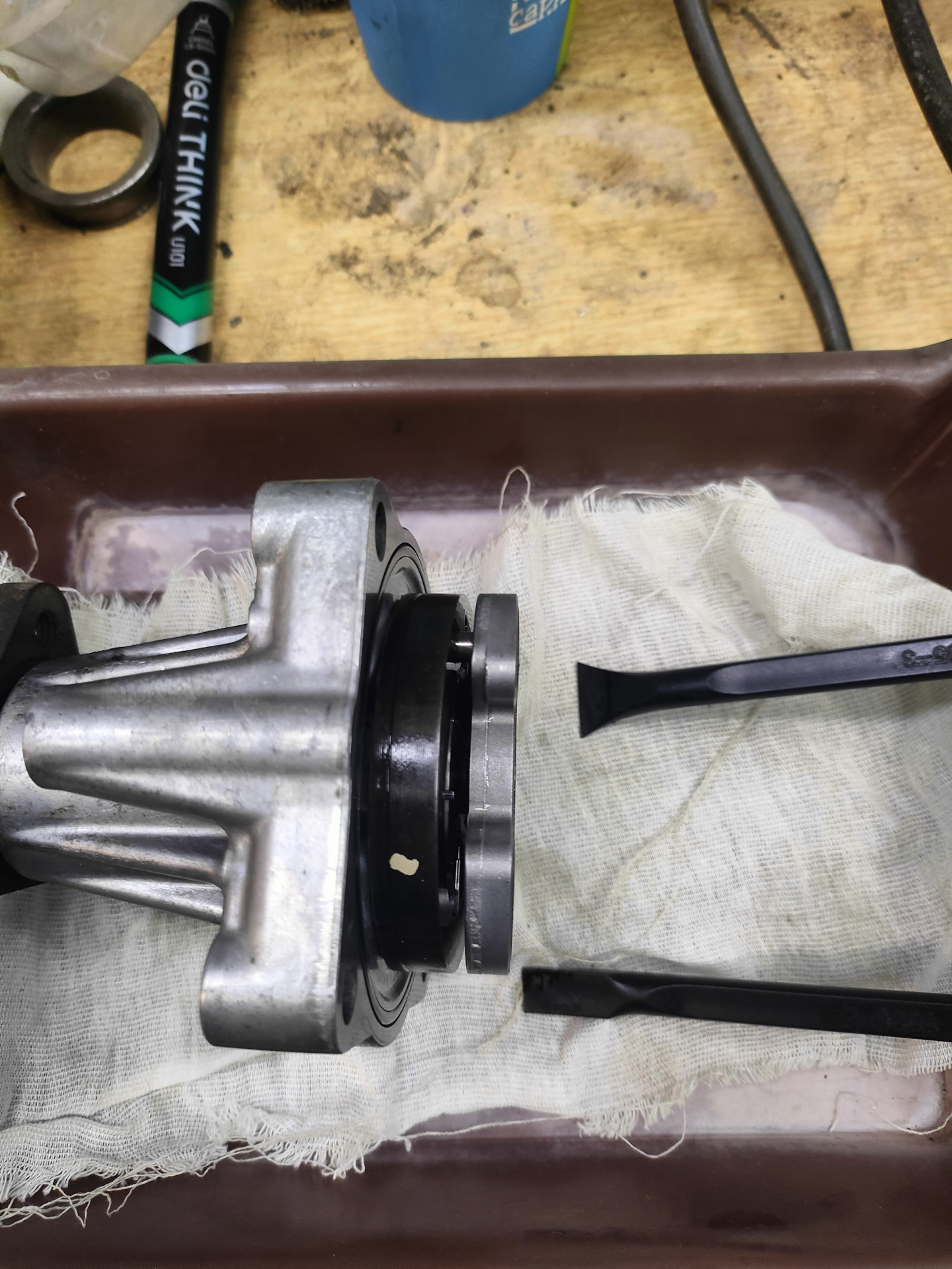

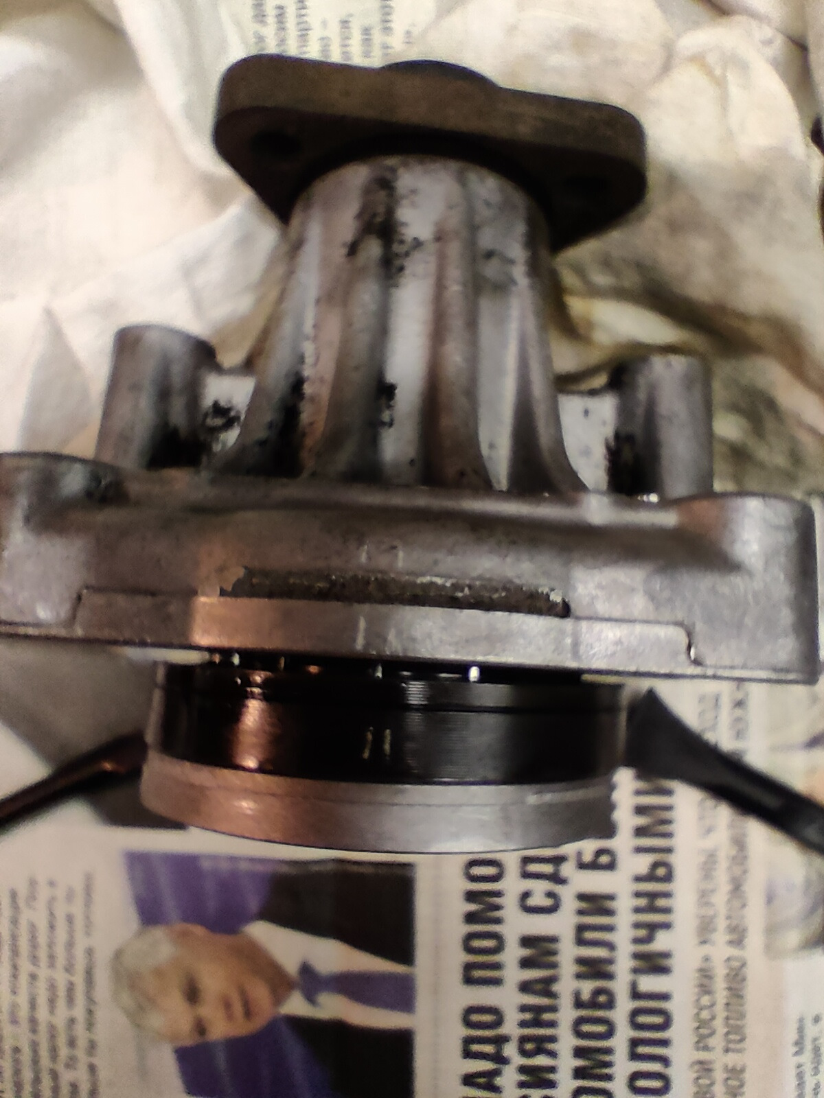

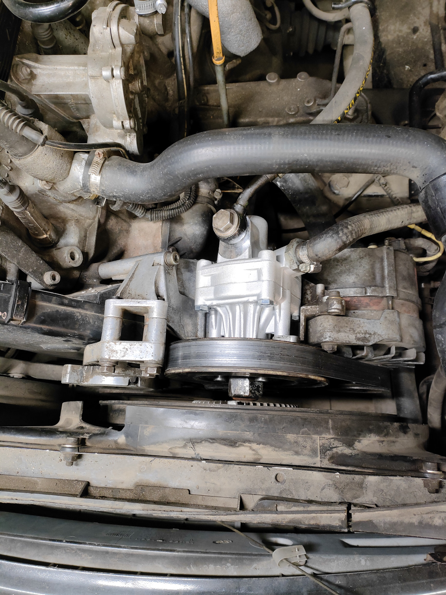

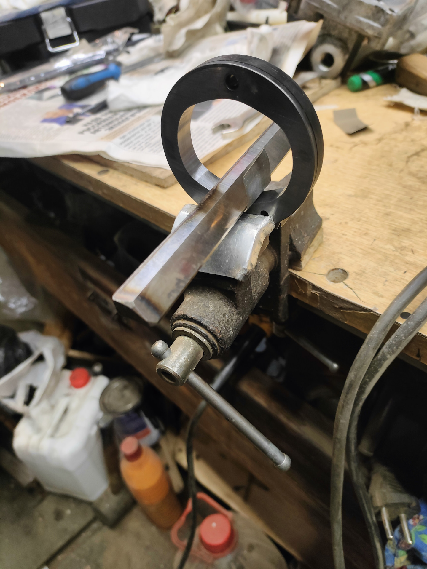

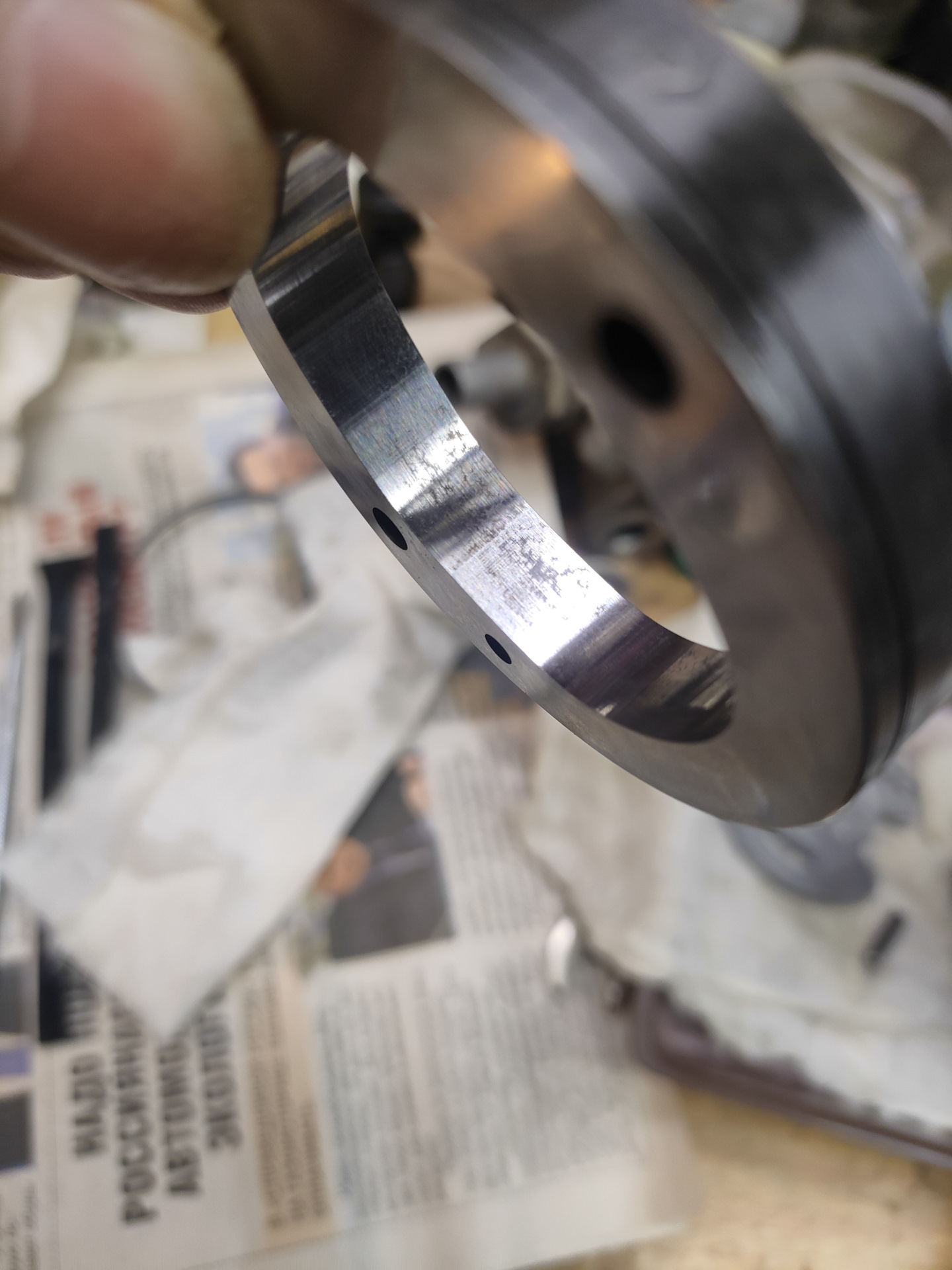

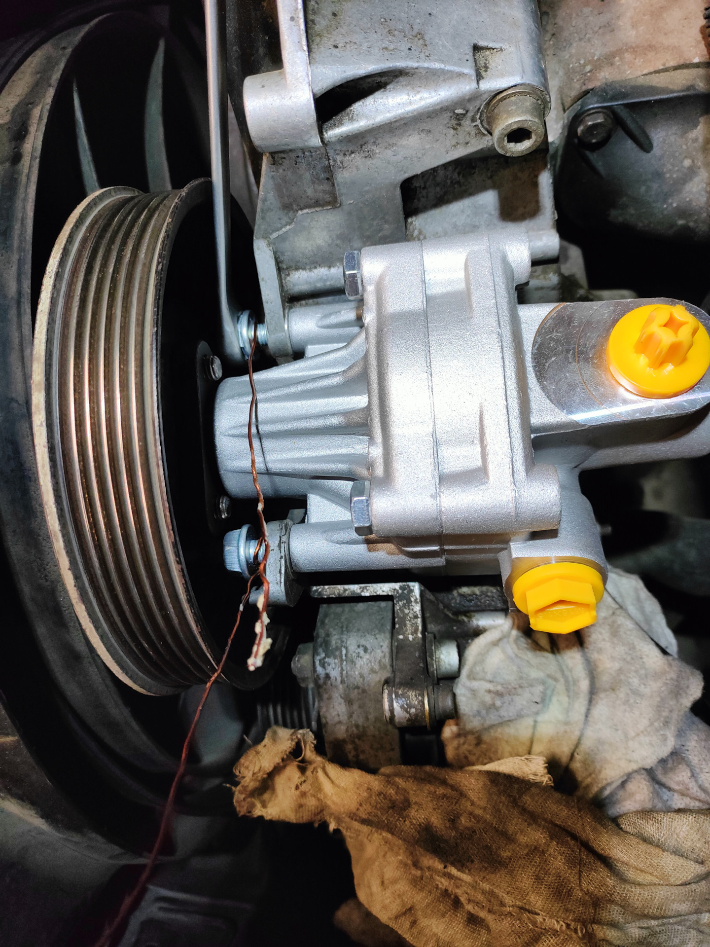

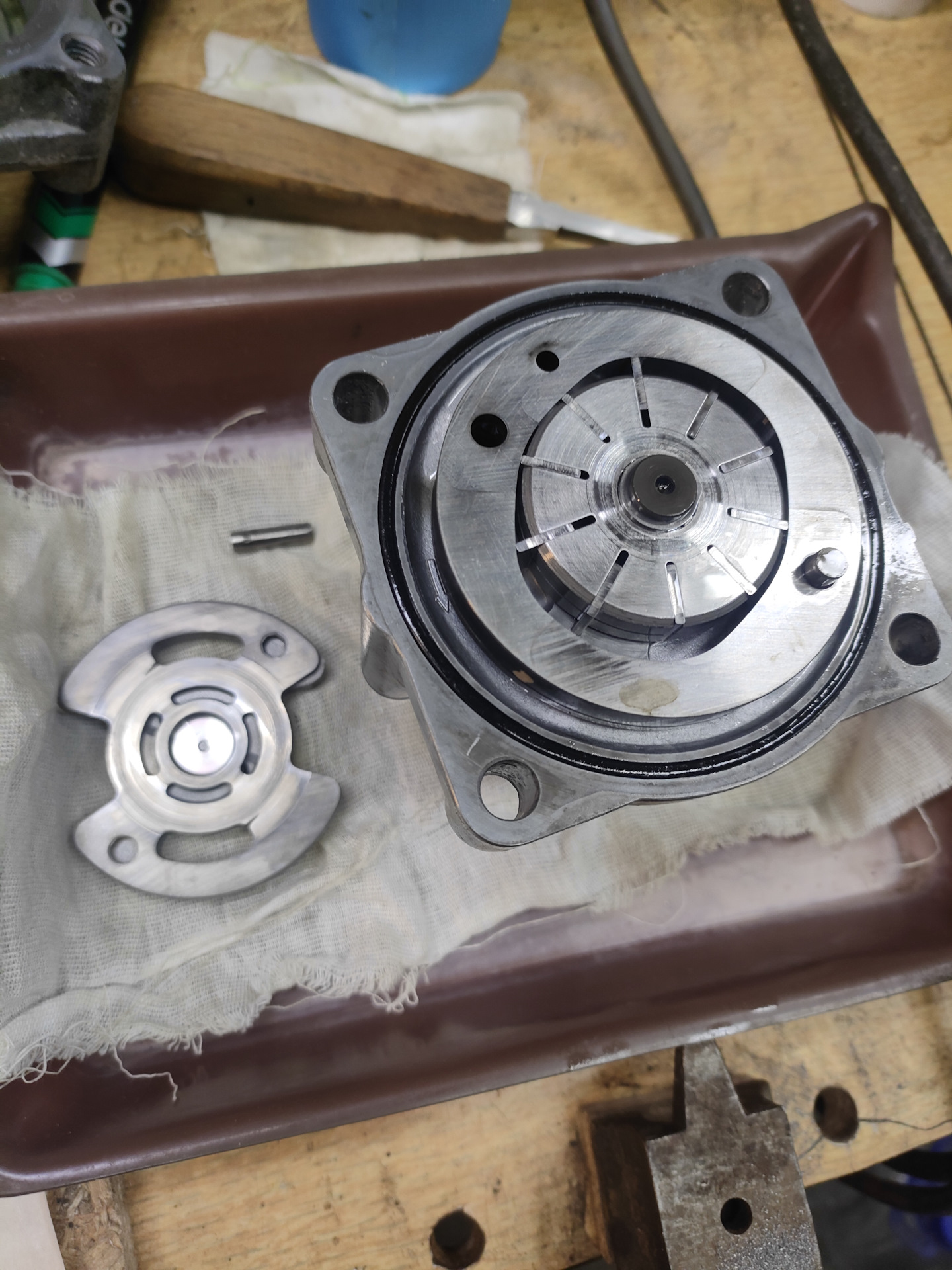

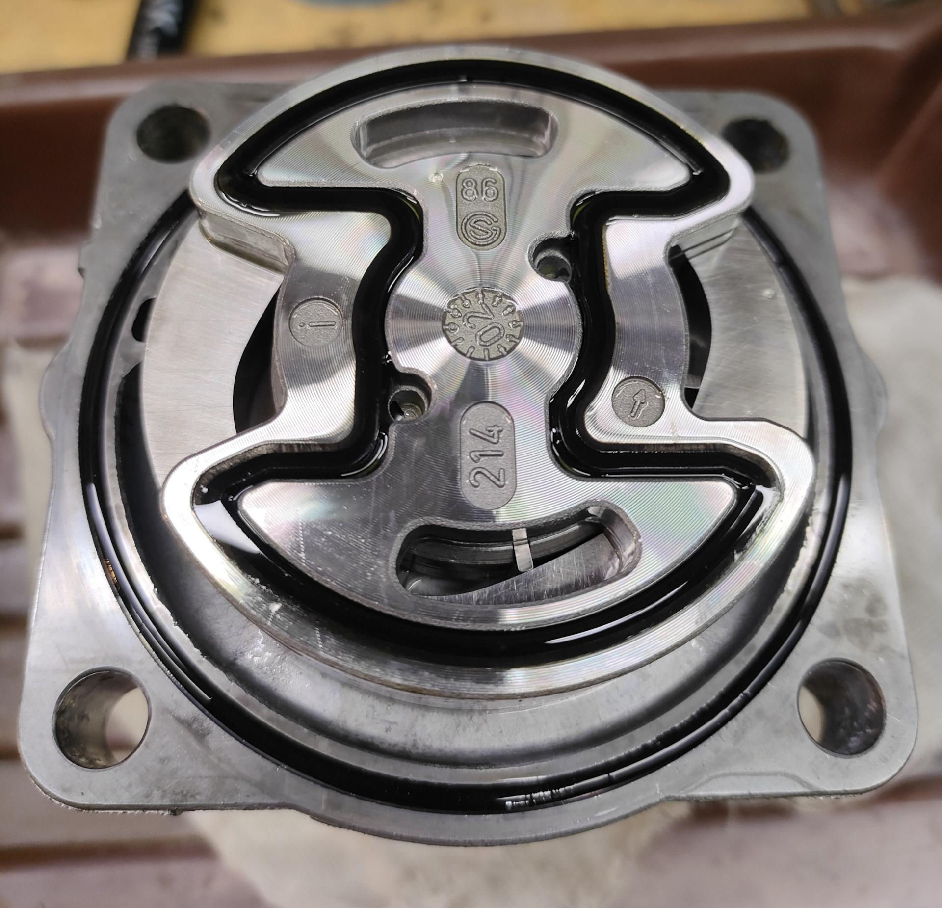

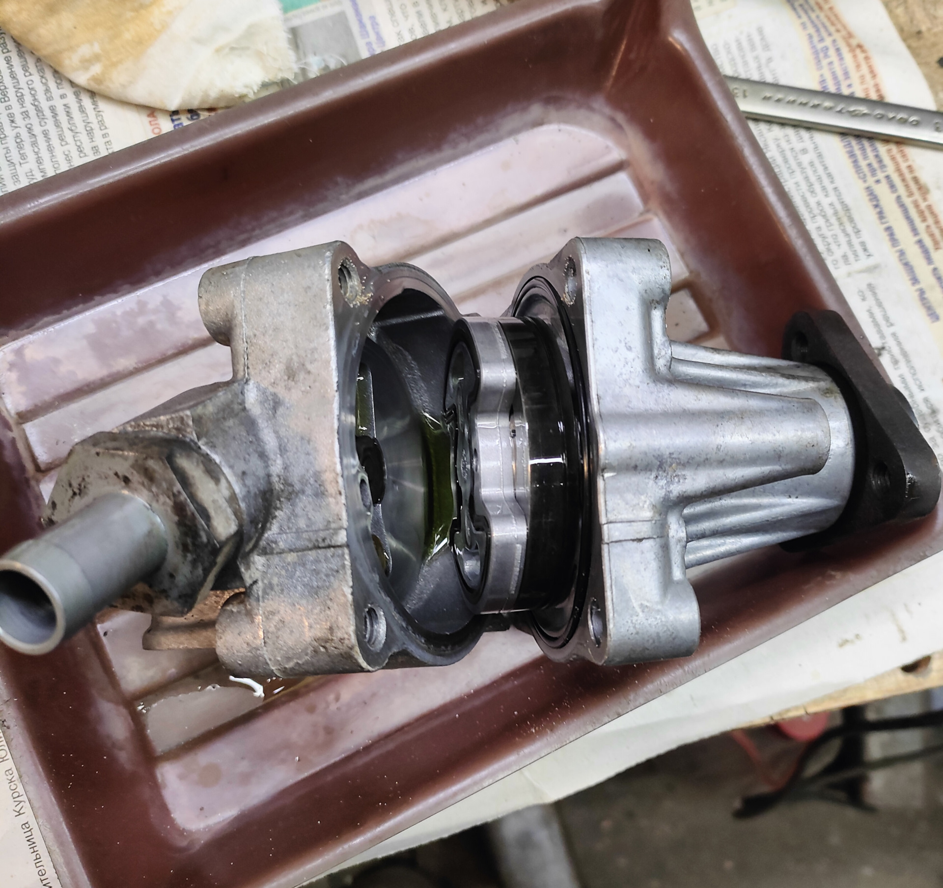

Заметил лёгкое запотевание на насосе Гур. Почитал драйв и решил насос снять и посмотреть его состояние. Внутри статора видно поперечные бороздки, сошлифовал, но не догадался шлифануть пластины😑. Стопорную шайбу снять аккуратно не получилось, решил не изгаляться, улетит ещё, ищи потом. Потому сальник не менял и торцы ротора не шлифовал. Поменял только прокладки. Залил новую жижу, прокачал. Завёл, руль рычит при повороте вправо, в конце, влево тихо🤔. Когда поставил насос и прокачивал вращая шкив, заметил продольный люфт, но отступать было поздно, потому оставил как есть и заказал новый насос и ещё литр масла на доливку. Пока новый ехал, снял старый насос, купил новые болты крепления спереди. Новый насос — практически копия старого. Встал идеально, качает нормально, вибрация только чуть-чуть и опять при повороте вправо, в самом конце. Может воздух где остался, надо будет прокатиться как нибудь.

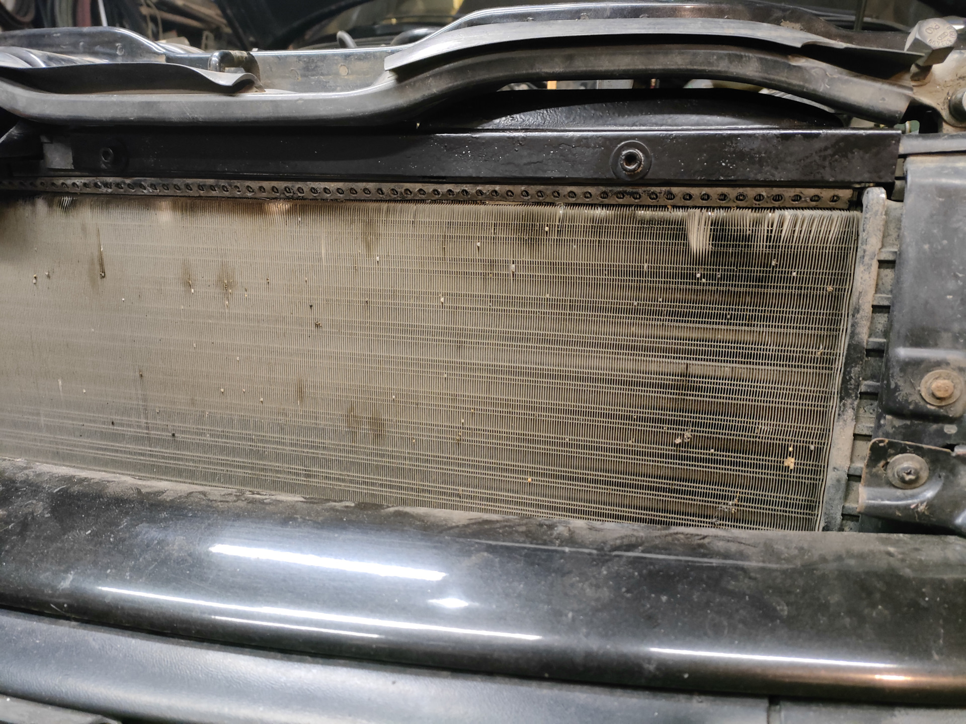

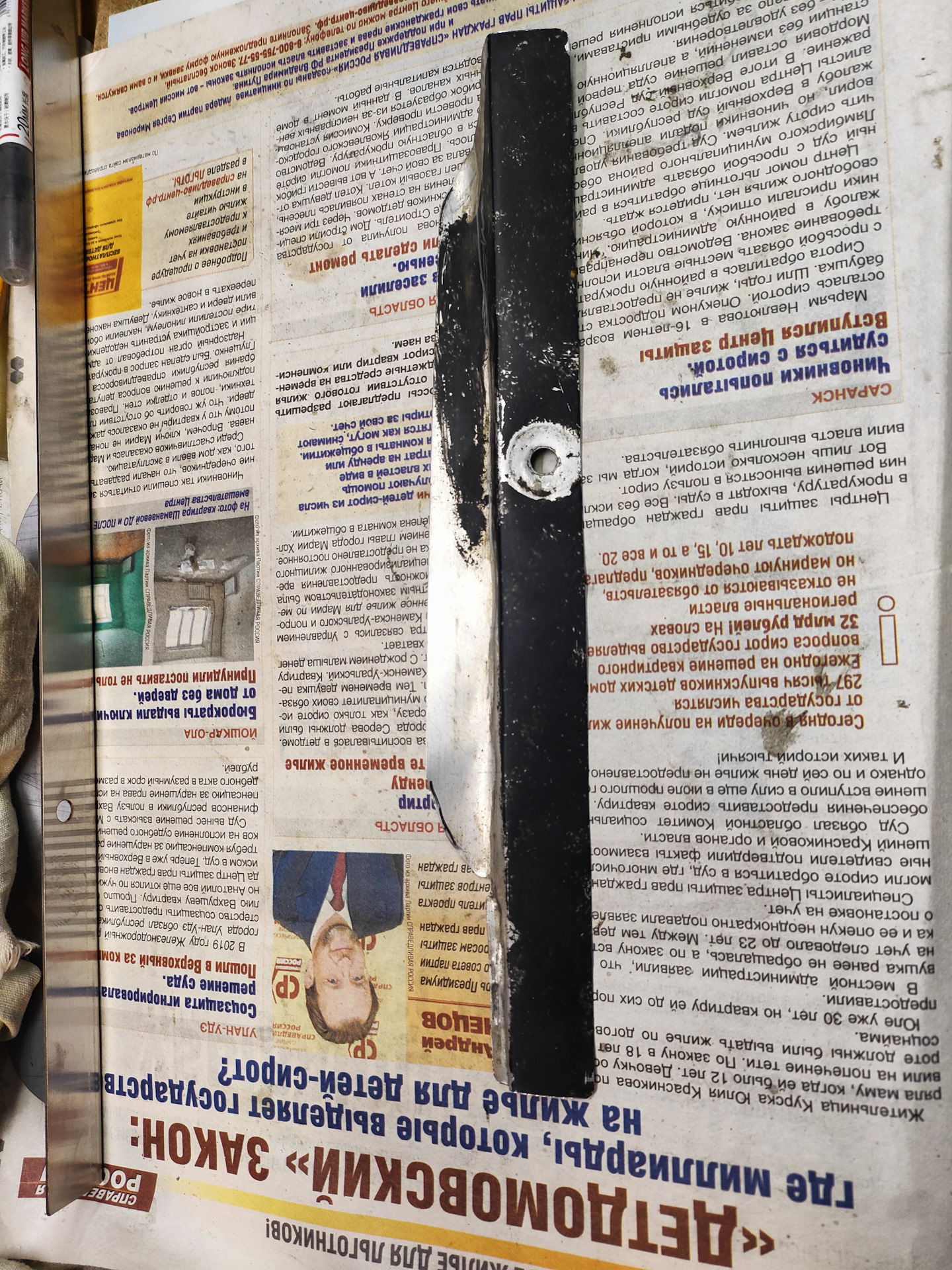

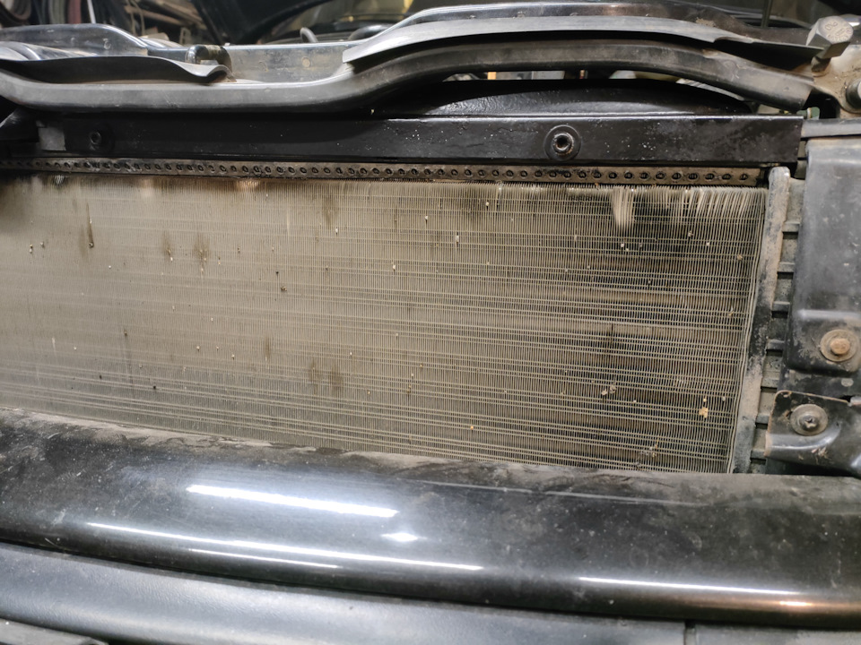

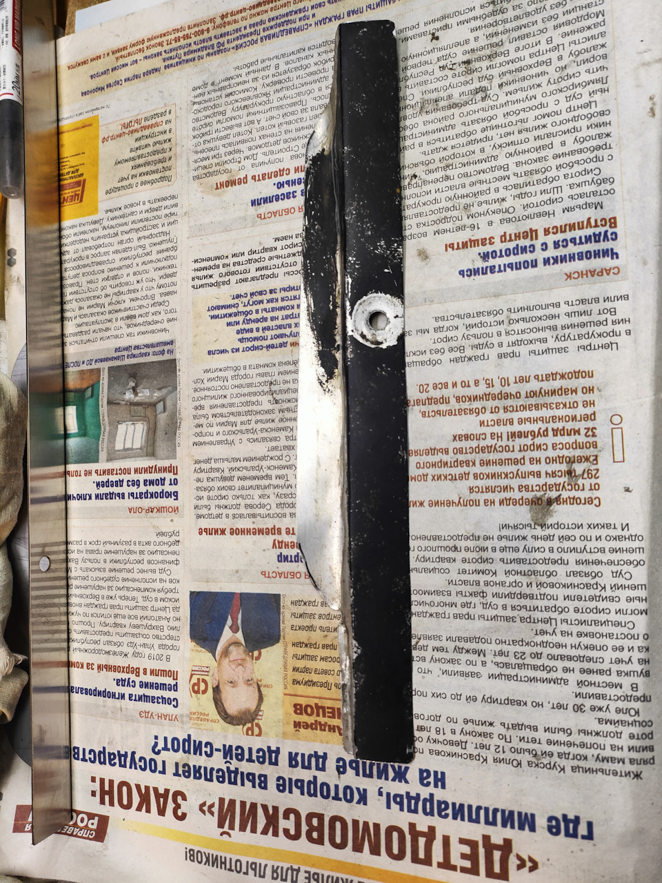

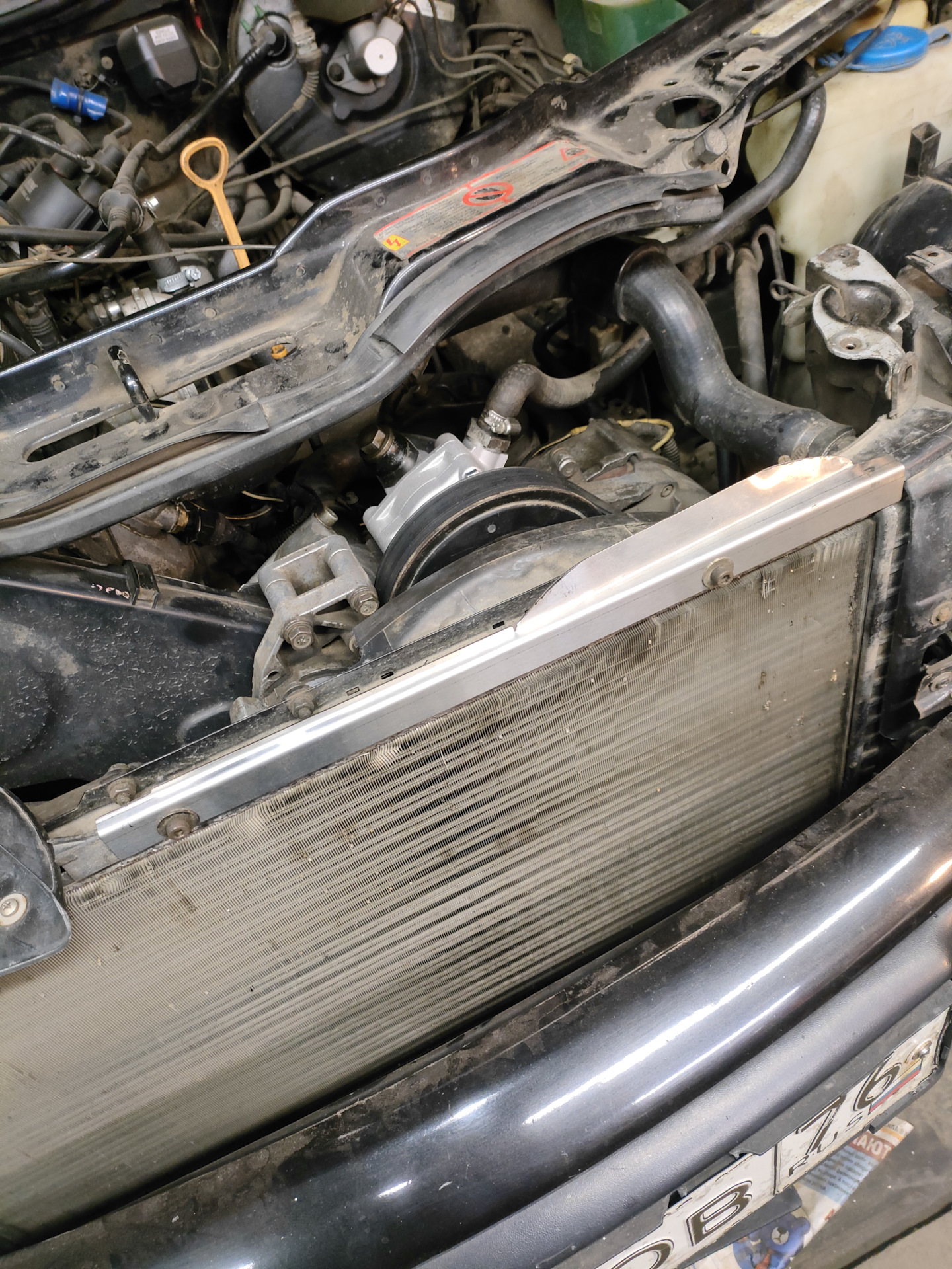

Коль уж всё разобрано, сделал новую планку на радиатор, не
то старая из алюминия вся погнулась.

Какой фирмы насос?
Можете номер дать пожалуйста.

www.ozon.ru/product/nasos…x-00-35511-sx-1599835149/
Кстати, опять трындычать начало. Послушал эндоскопом, ощущение. что масло из насоса идет с пузырьками воздуха. Где подсасывает пока не понял, машина в стадии кузовных работ.
