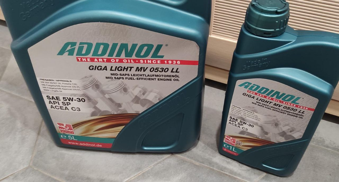

На крайнем масле проездил 4.000-4.500 км, заливал Polimerium 5w30 (не было моего масла Addinol)
Отзыв о масле такой: работает двигатель шумнее, масло по датчику греется сильнее моего обычного на 3-5 градусов в +30-+32 на улице. Масло греется до 110 в пике, на моем же масле 105-106 в пике, в экстремальной жаре в пробке, спустя час 109 (на Addinol) и 112 (на Polimerium). Радиаторы чистые, конечно.
На холостом ходу есть легкие вибрации, после прогрева в 1-3 минуты они пропадают, но для этой машины даже легкие вибрации это что-то новое. Угара масла за этот пробег не было, как залил, так и откатал.
После длительной поездки работа двигателя по звукам другая, нежели на моем масле.
После замены на addinol, машина вернулась в свое привычное идеальное состояние во всех смыслах.
Нет никаких подобных нюансов с работой. Но сейчас масло свежее, скажете вы, и да! Но ездил на нем все время, и не помню, чтобы машина работала как-то по-другому или как на масле Polimerium. Это не плохой отзыв, прошу заметить, наблюдение для педантов.
Отзыв для тех, кому интересно, желания обсуждать этот момент у меня нет.
Нормальное масло, лить можно, но я выбираю другое.

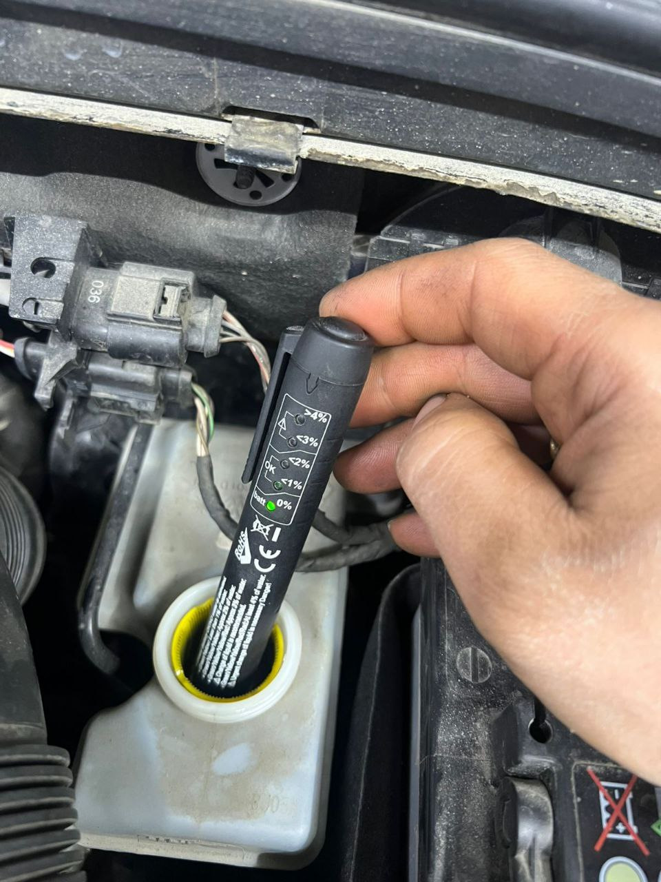

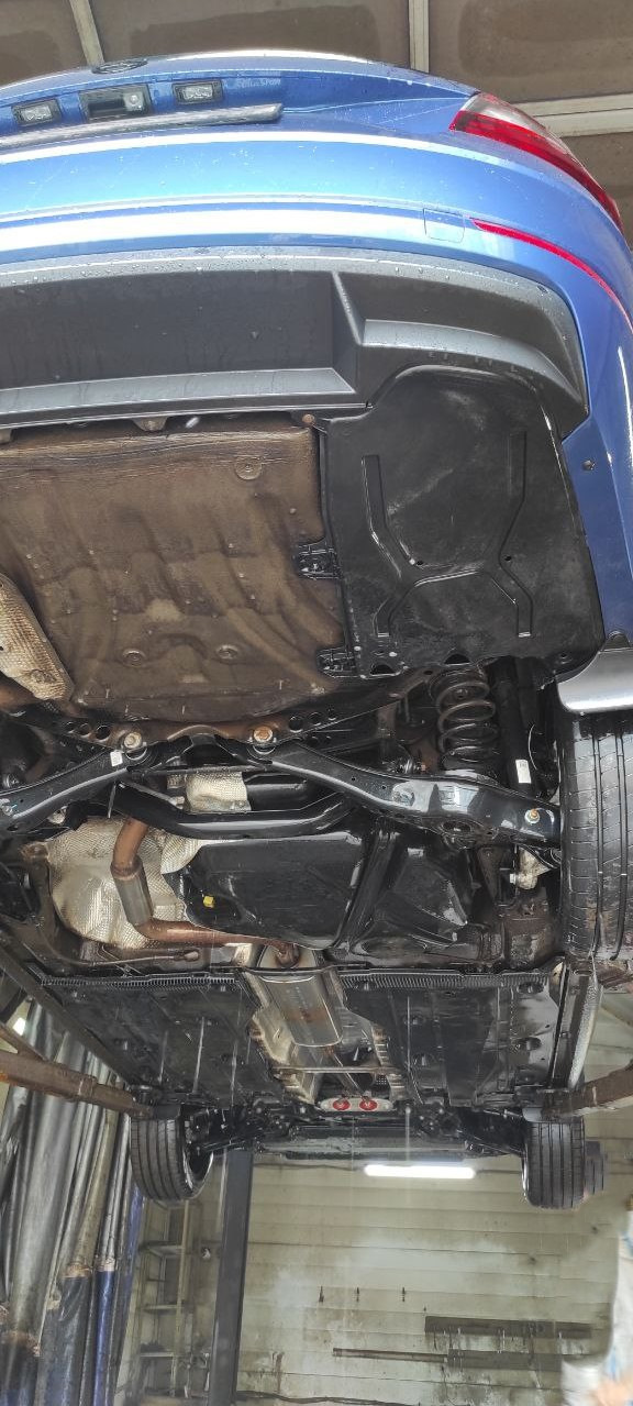

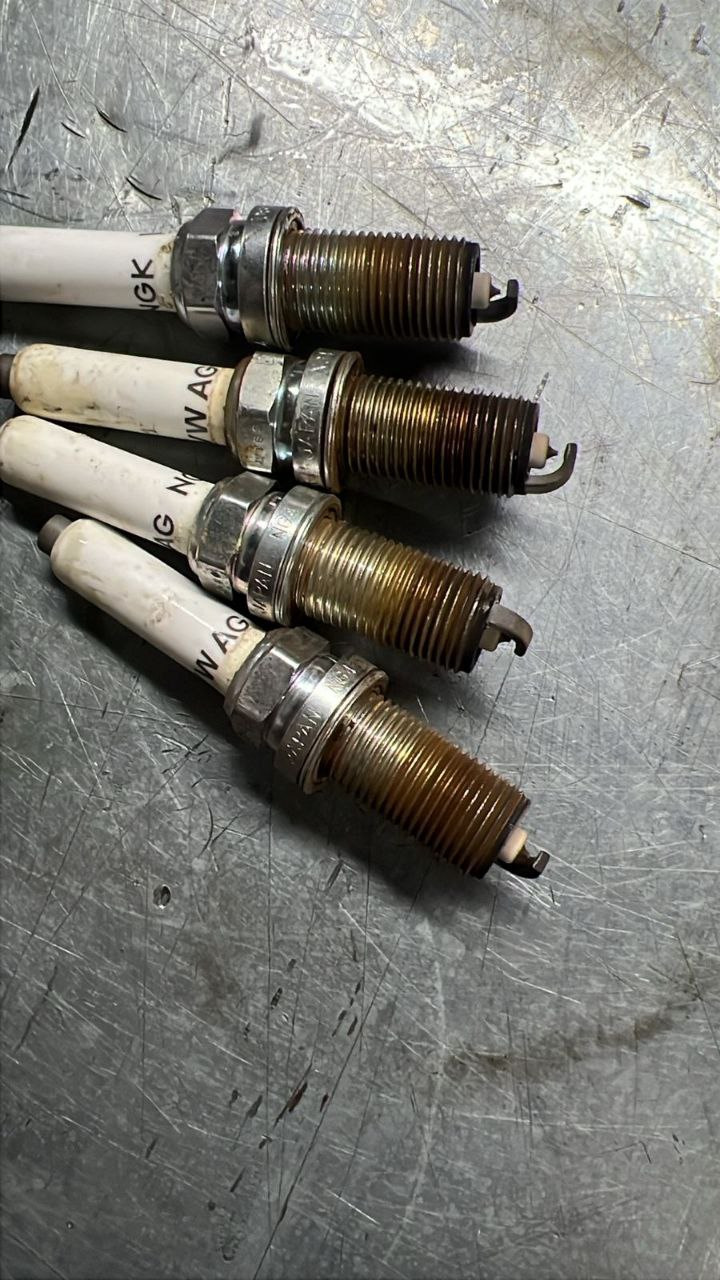

На пробеге в 54500 решил менять масло в двигателе, в том числе помимо всего основного.
Масло на этот раз свое Addinol GIGA LIGHT MV 0530 ll 6 литров (5,35л замена), цена: 9.370р за 6 литров.
Фильтр масляный оригинал: 2.400р
Кольцо сливной пробки: 540р
Пробка сливная: 850р
Расходники для ТО: 600р
Свечи оригинал 4 шт: 8.400р
Масло в мехатроник: 3.450р
Масло в DSG: 5.100р
Работы по замене: 12.000р
Так же диагностика свиста, с которым я приехал, и общая компьютерная диагностика — входят в 12к. Но свист в сервисе не проявился.
После этого ТО свист пропал, 2 дня и более 5 часов за рулем, звук не повторяется (про свист писал ранее).

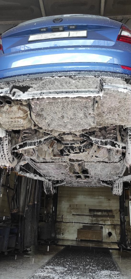

Мойка днища 4.000р (мыл там же, где делал антикор)
Буду мыть раз в год, для проверки напыления антикора, ну и для чистоты машины.
Итого: 46.700р за всё, что указал выше.
