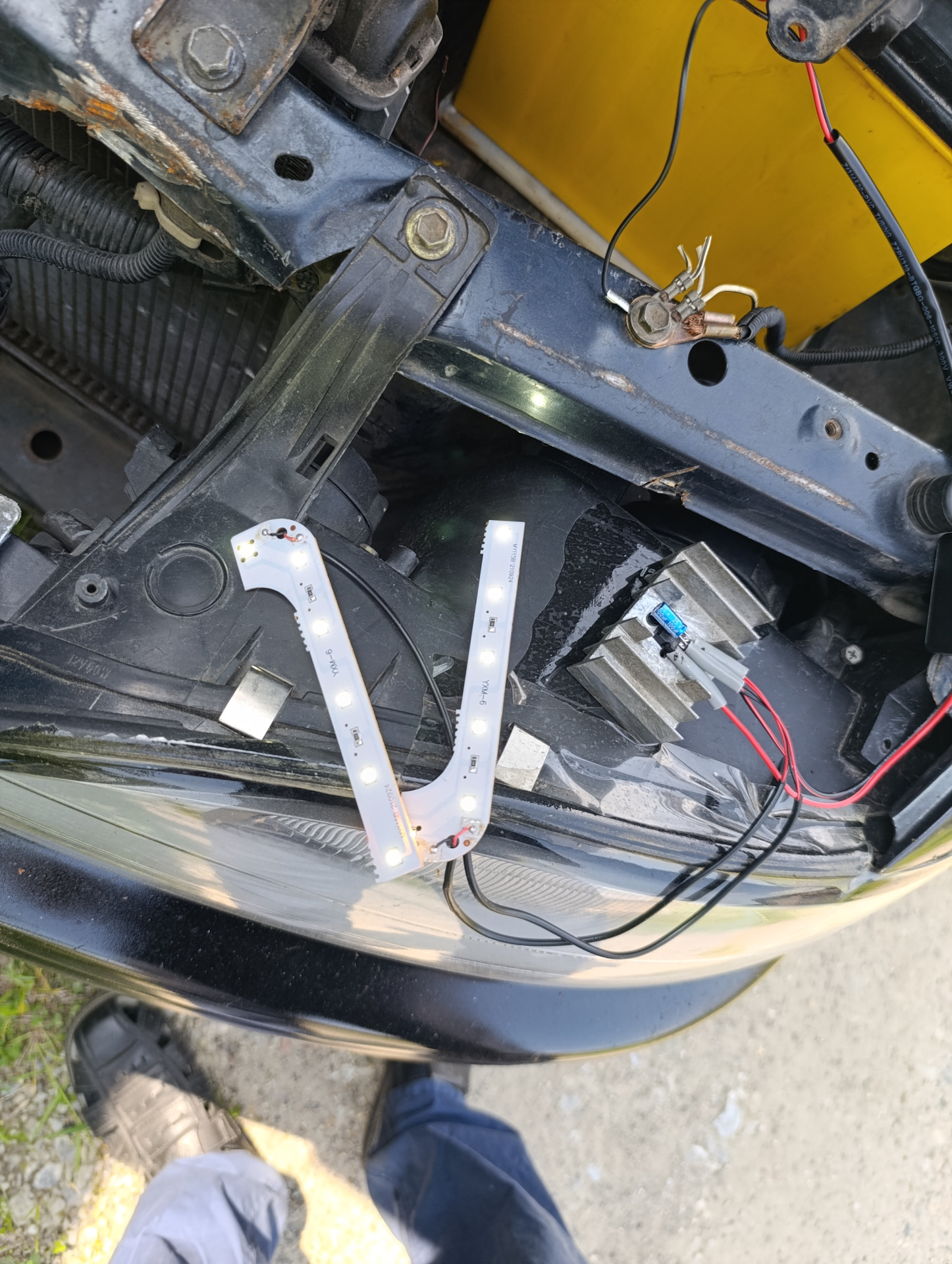

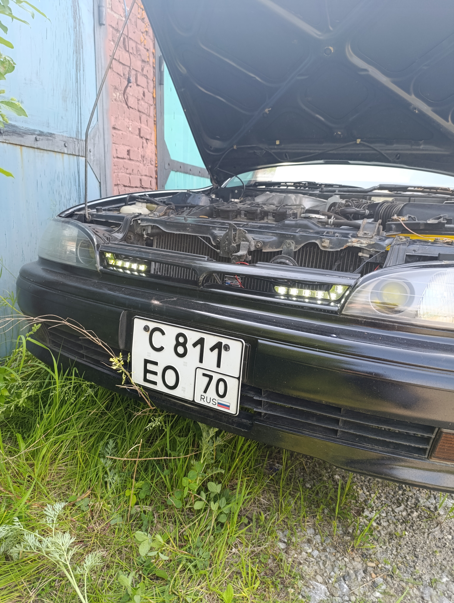

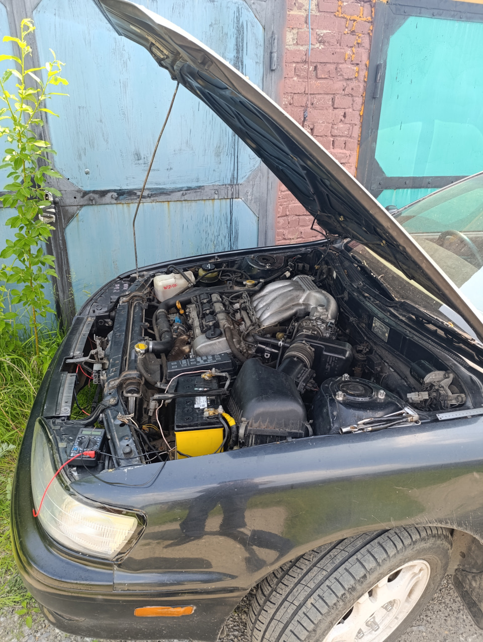

Надоело мне тыркать габариты с желтками, надо, чтобы включалось само!

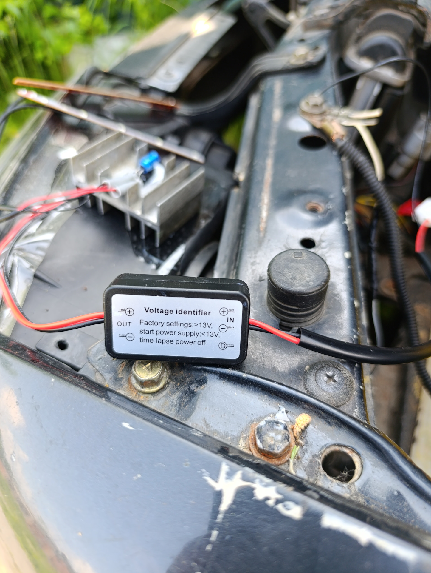

Есть значит такая схема -voltage identifier
Которая "щупает" напряжение сети.

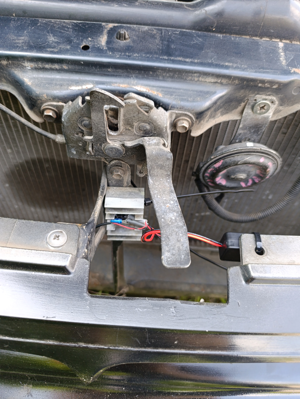

Выше порога 13 вольт, подключает нагрузку, ниже соответственно отключает с задержкой 30 секунд

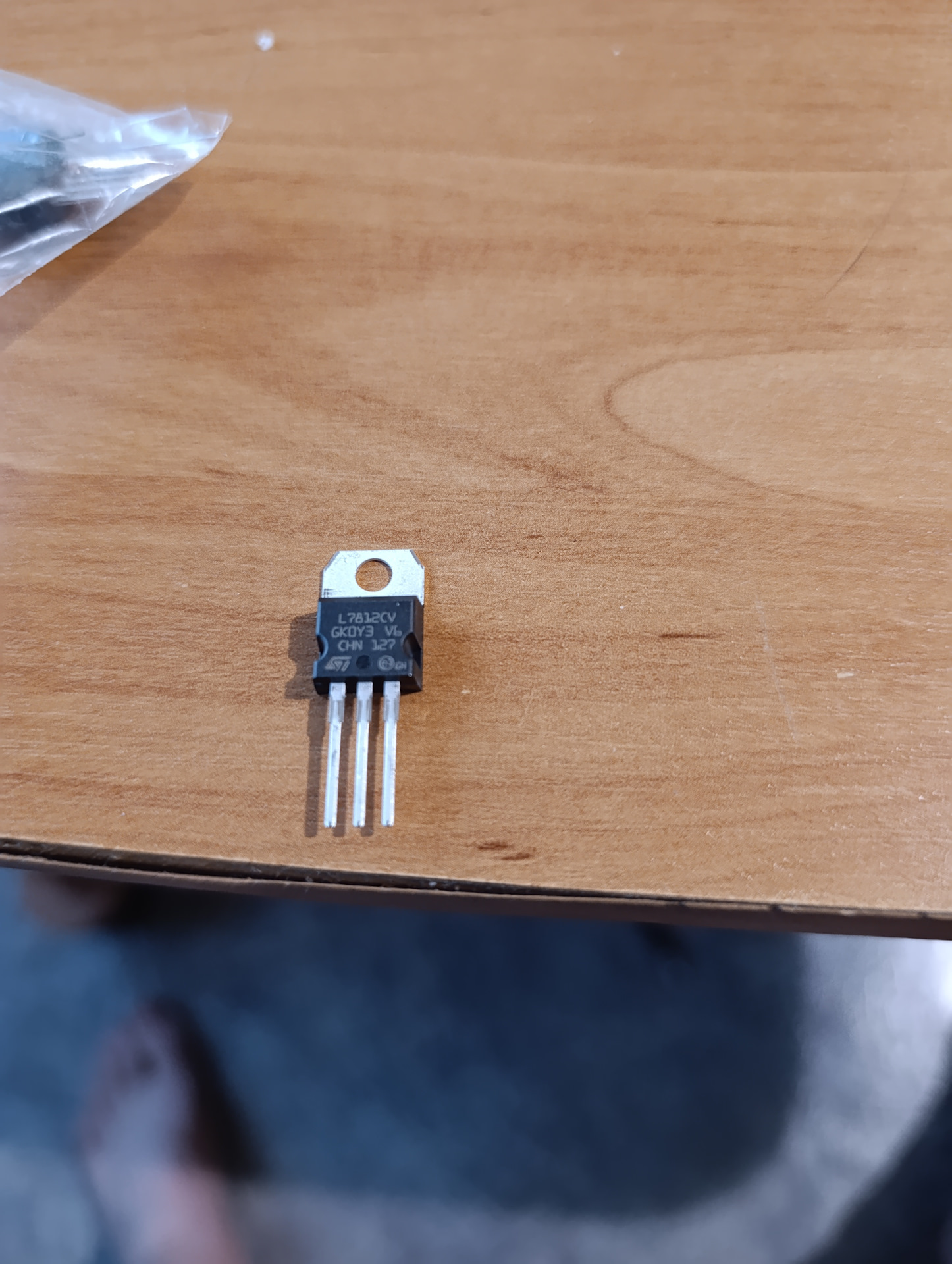

А почему бы, не включить в схему еще стабилизатор на 12 вольт, дабы продлить жизнь светодиодам!

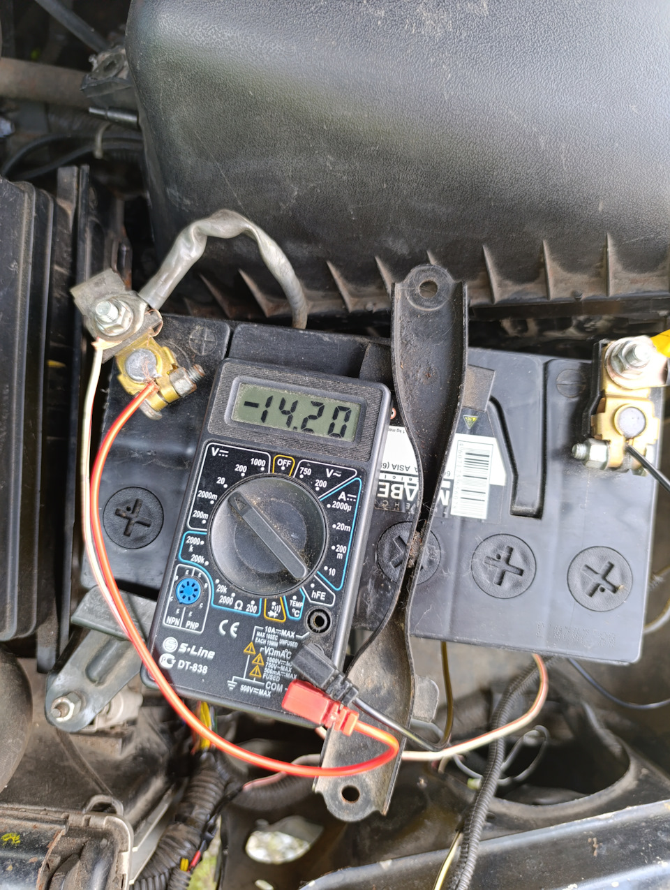

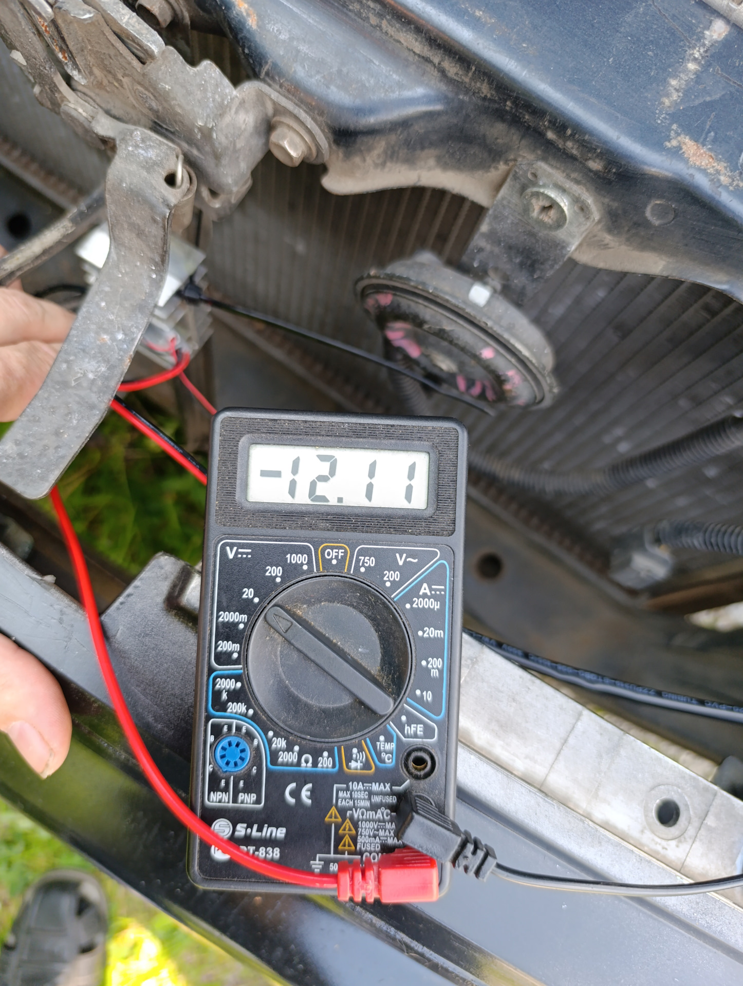

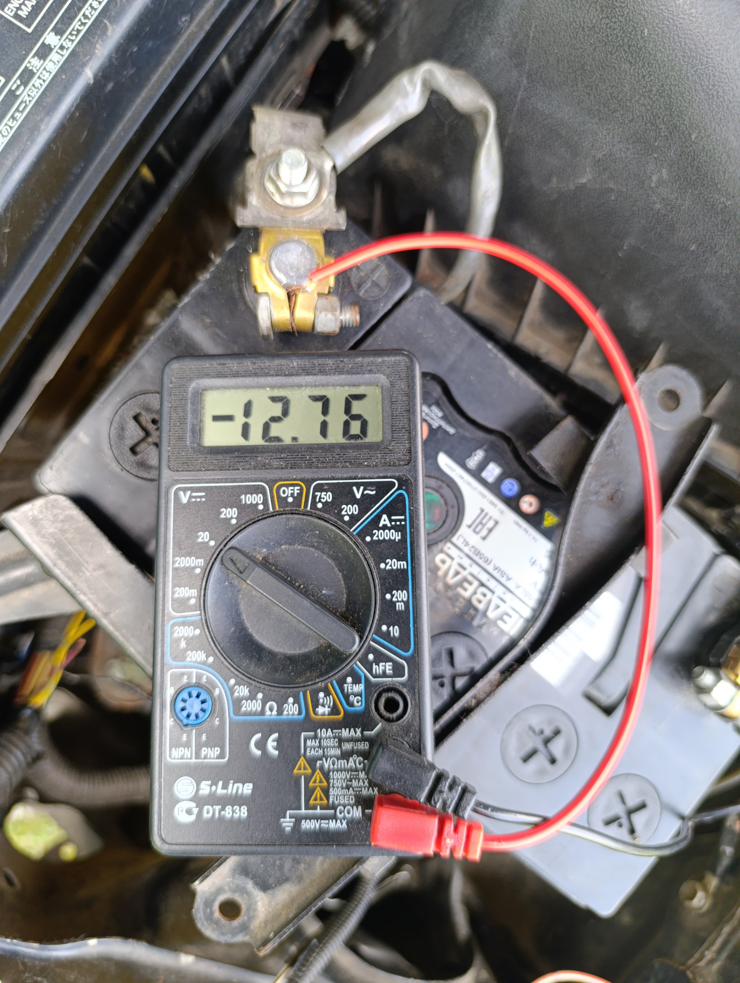

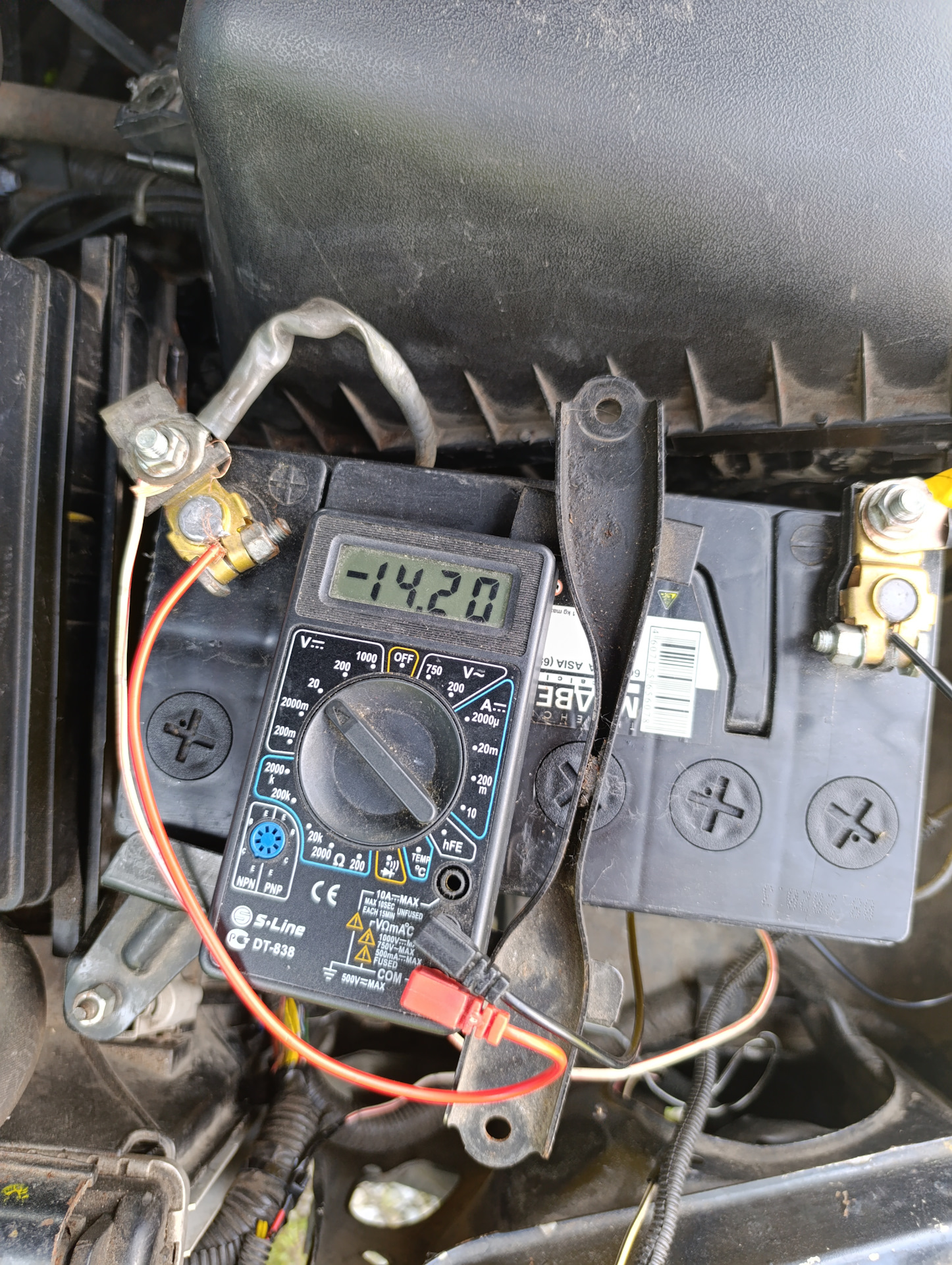

Далее немного измерений:
Итого на дхо идёт на 2.1 вольта меньше, деградировать ядро полупроводников будет помедленней ⚠️

Я хочу по-американски сделать, дальний в пол-накала…
Да все руки не доходят, либо лень-матушка))))
На озоне есть контроллеры эти чтоб в пол накала работал дальний.
Купить не проблема, корячить либо некогда либо неохота либо вообще Вселенная против
Когда знаешь куда корячить вообще делов не много
Знаю :) Готовый контроллер вообще на 3 провода.
Просто снимать пластик салона, откручивать кронштейны держателей релюшек и т д и т п…
Вот как нибудь найдет вдохновение, там можно будет и смастрячить. Заодно и салон прохимарить.
Я это все методом научного тыка подключал. И за пару часов разобрался, сложнее всего было найти расположение релюшек.
Я в туманках оставил гологенки. И к ним подключил контроллер ДХО, который разжигает плавно туманки при запуске и так же плавно их тушить при остановке двигателя. Горят они в пол накала, можно конечно их отрегулировать. Сейчас ещё подключил их к ручнеку чтоб они гасли когда машина на ручнике. Так же имх можно отключить принудительно.
Я может прийду к твоему варианту, если этот контроллер быстро сдохнет
Я сначала хотел такой как у тебя поставить, отзывы почитал и перехотел)))
Выкинь этот мусор из решетки, пусть желтки горят
