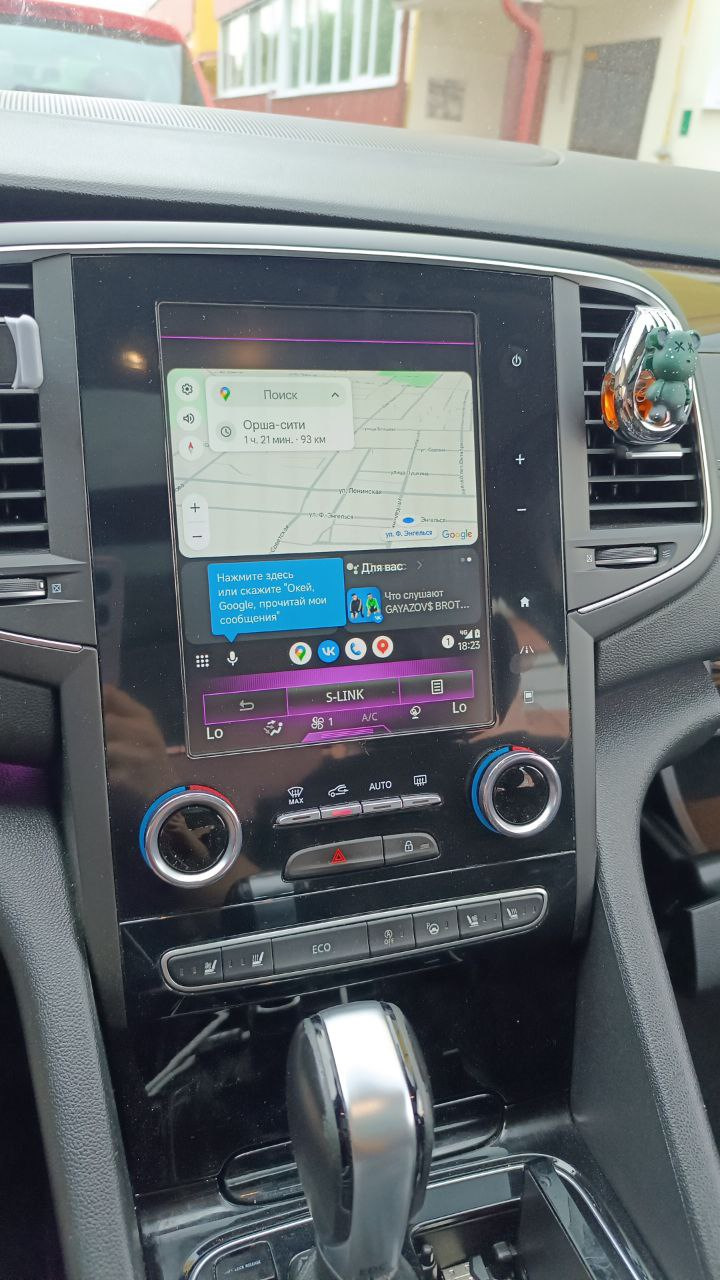

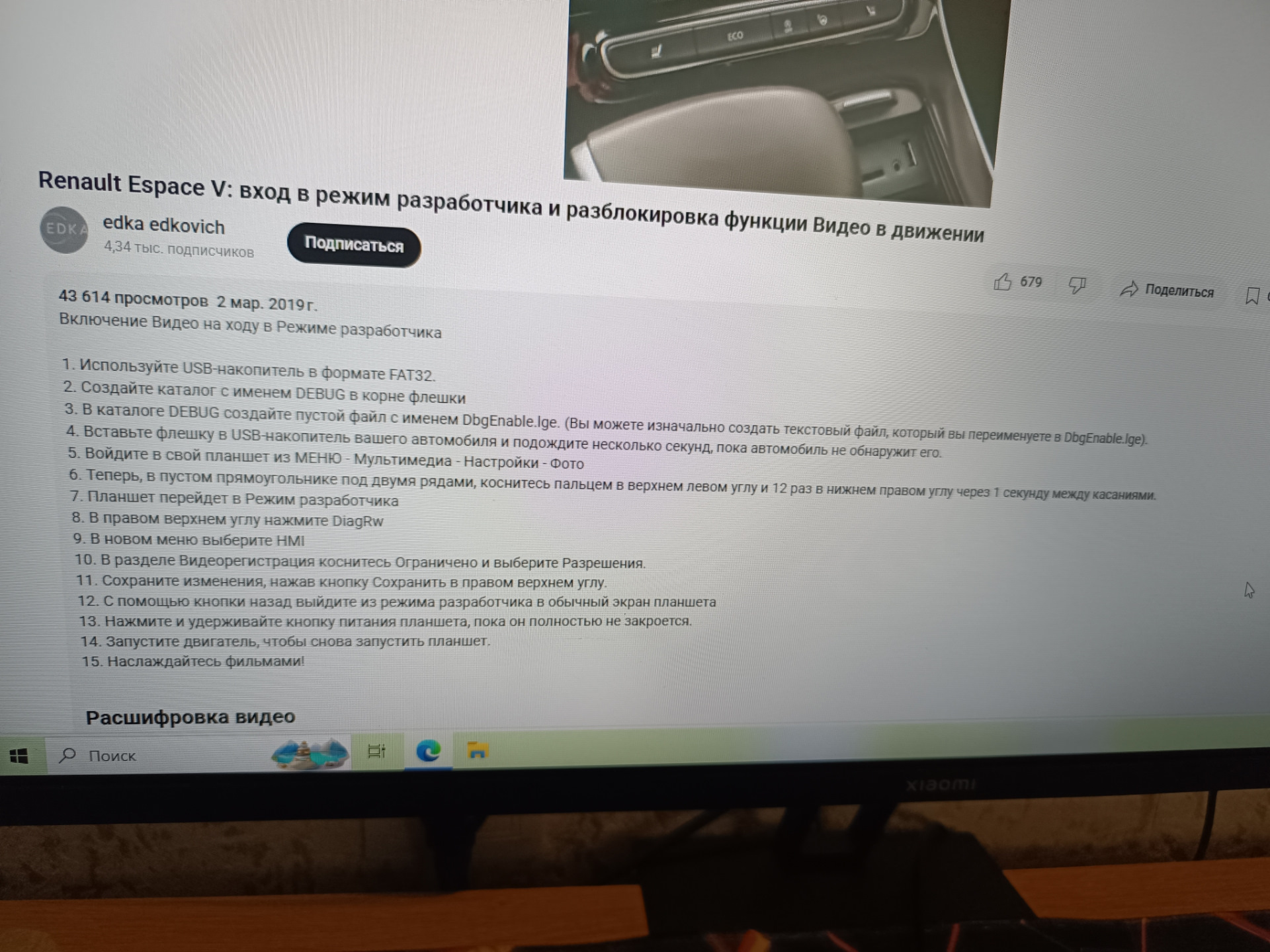

Изначально, в этой машине идет только Carplay, чтобы включить АА необходимо зайти в инженерное меню. Использовала инструкцию на фото до 7 пункта. А дальше вот так, в инженерное меню в diagRW зайти в пункты Gen1 и Gen2 и там выбрать "Present" После перезагружаем магнитолу и вуаля все работает. Оно все и работало, но у меня садился аккумулятор, а это равносильно снятию клем и функции которые не идут заводом изготовителем, а были изменены в ручную — слетаю.
