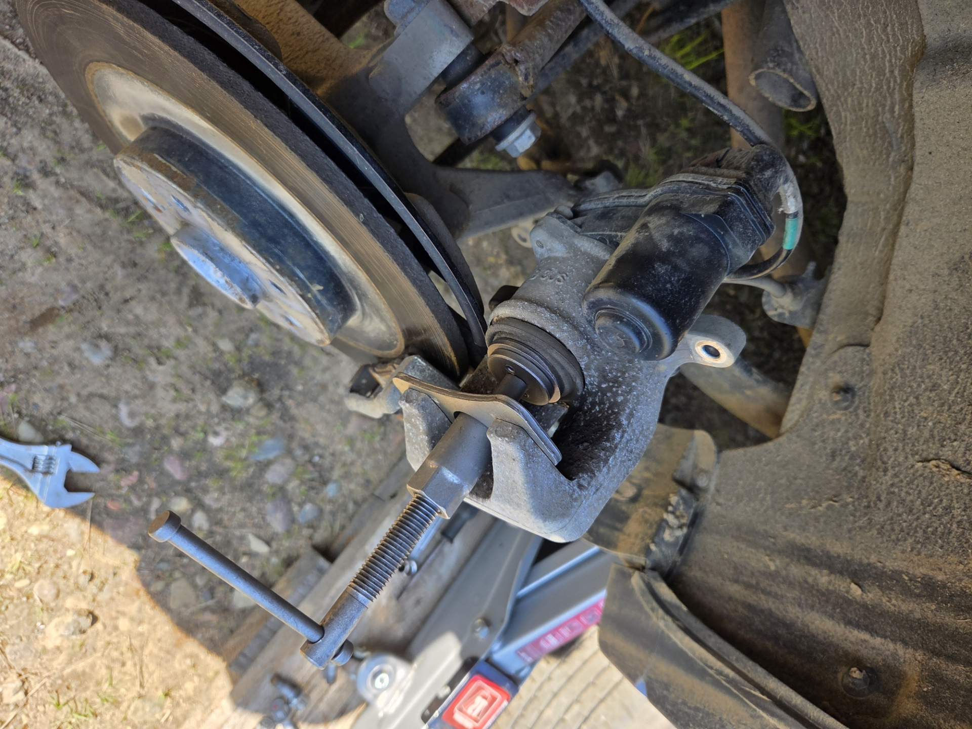

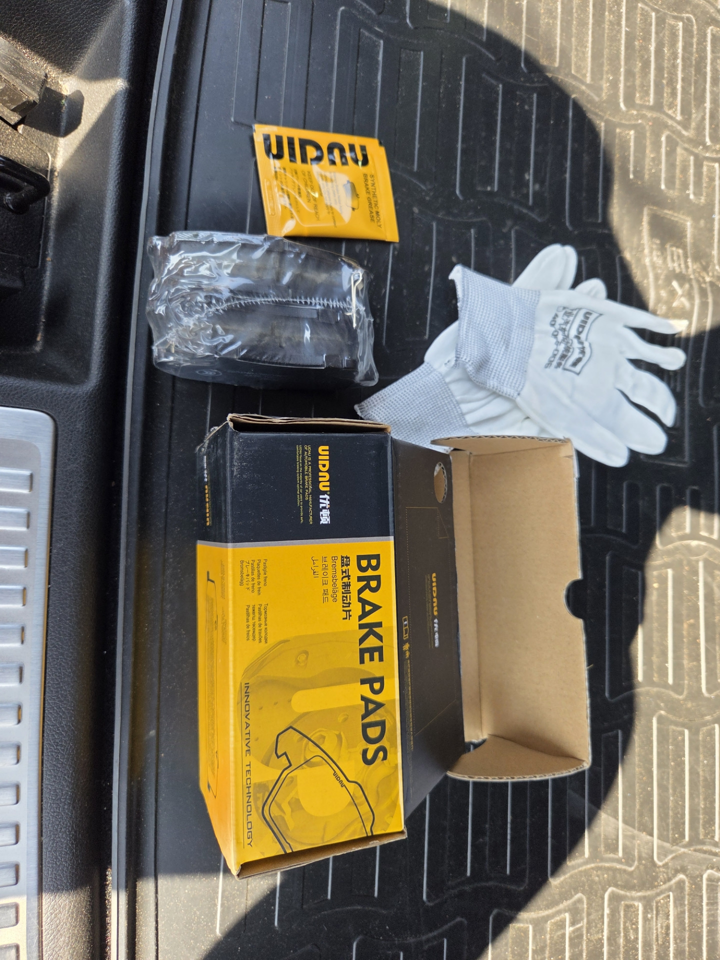

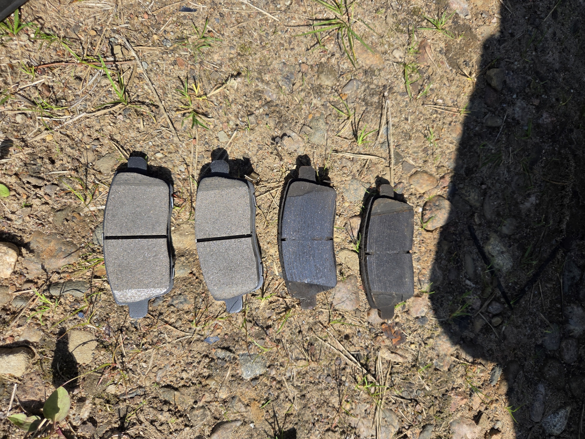

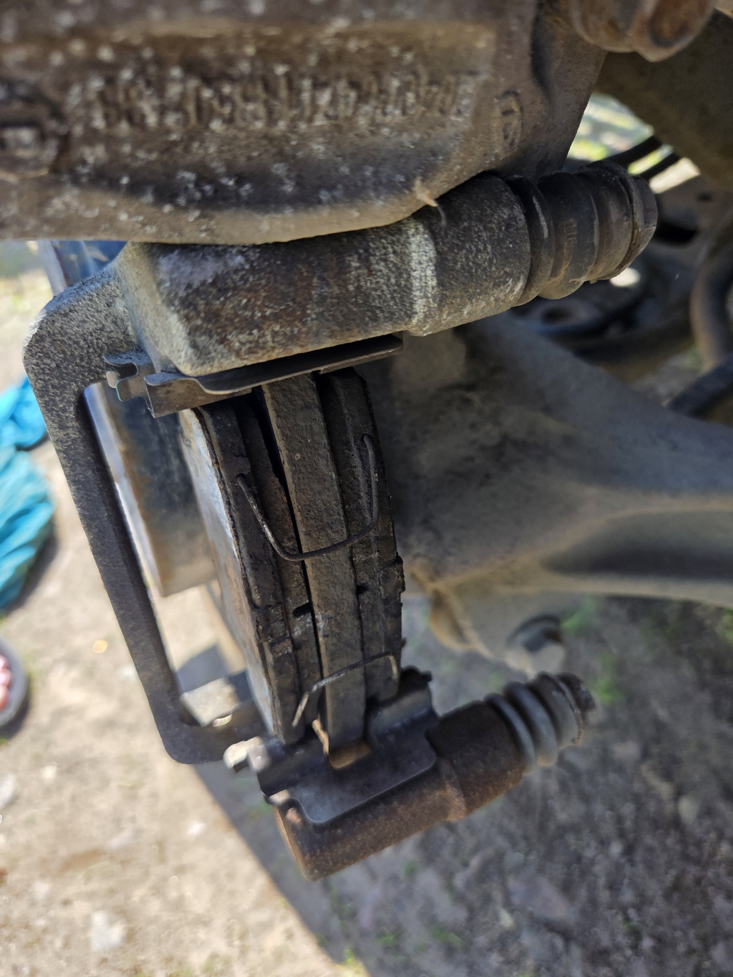

Колодки купил уже давно, все руки не доходили).
Сколько родные прошли км?
39800км

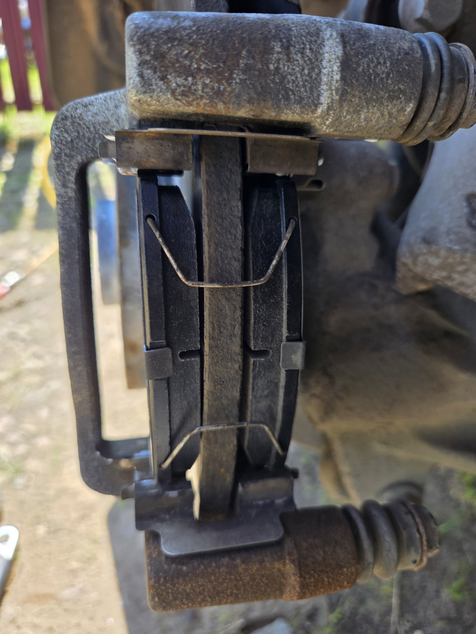

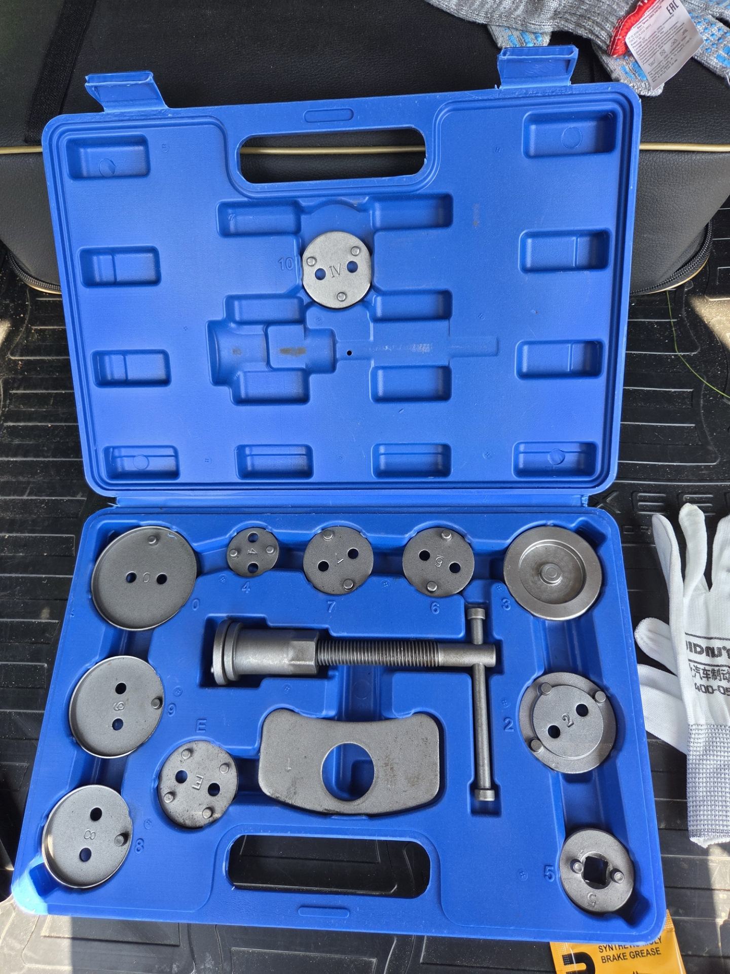

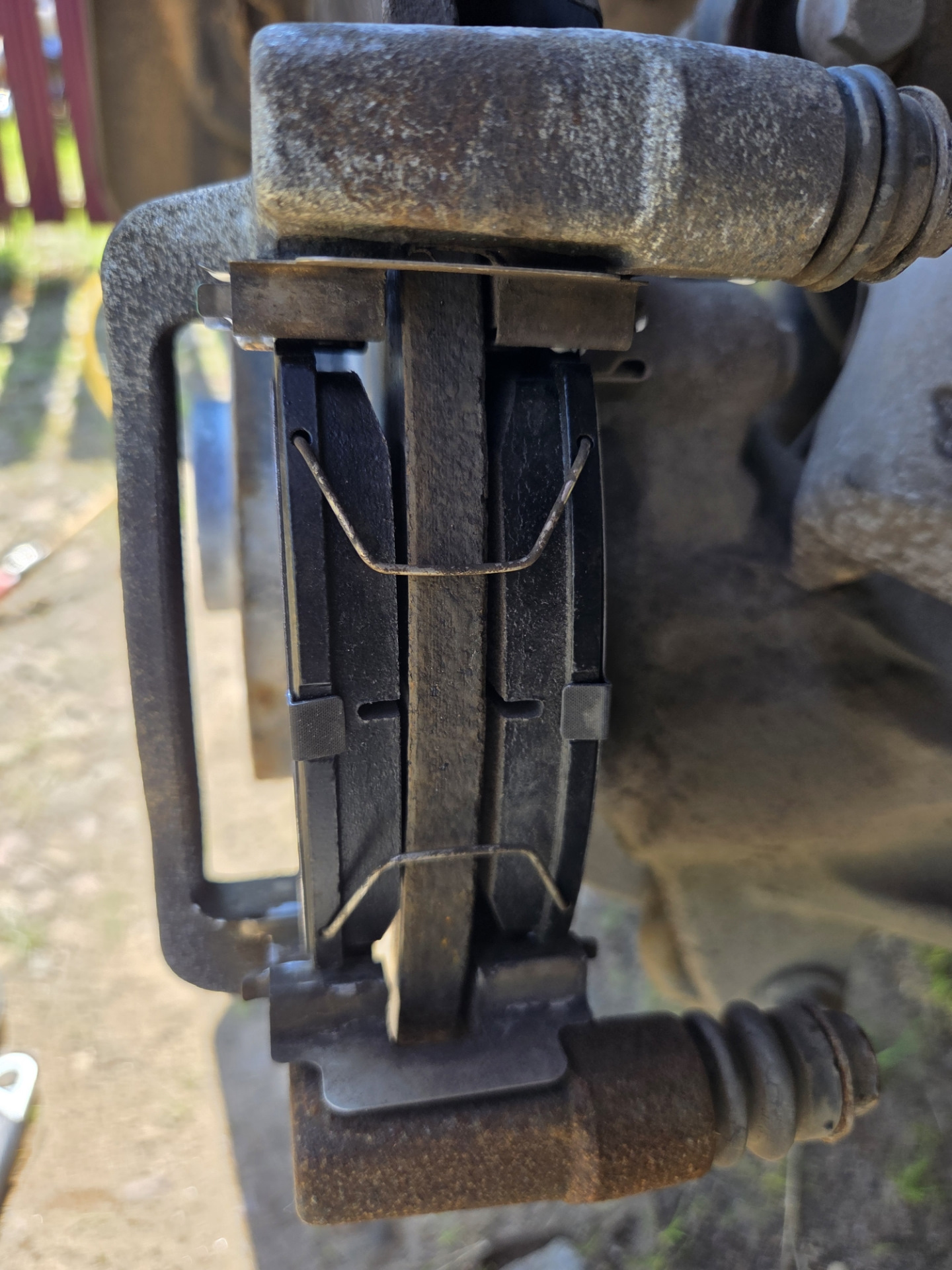

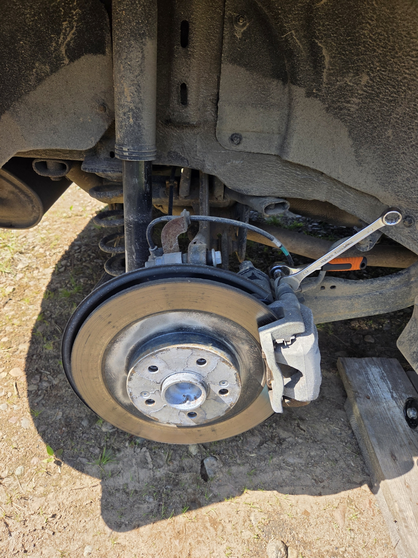

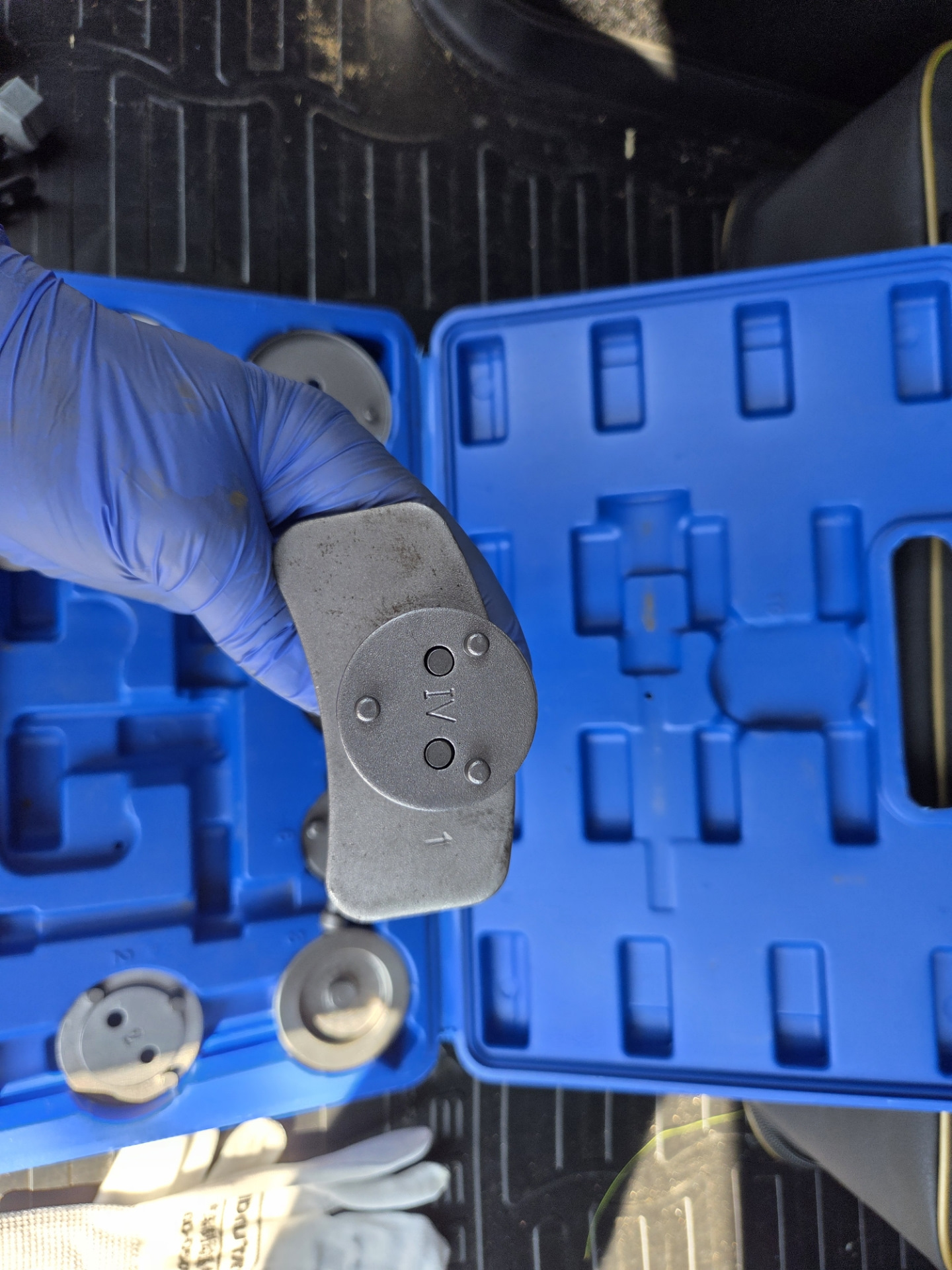

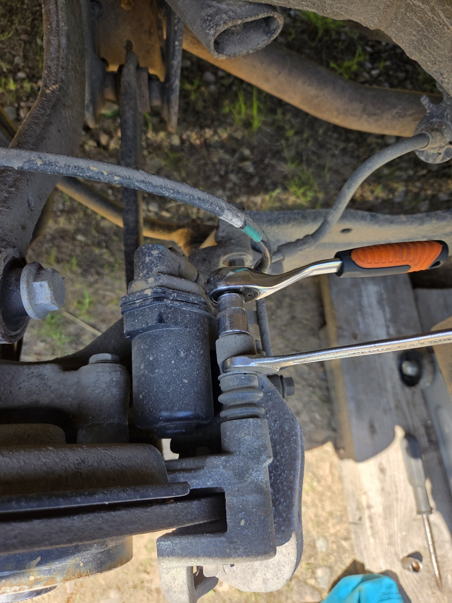

Как ручник электронный снимали расскажите пожалуйста?
Пока машина заведена зажимаешь кнопку ручника и не отпуская её глушишь.Ручник не встаёт.Потом надо либо приблудой завернуть суппорт, либо снять моторчик(что даже проще), и шестигранником завернуть ответную часть, а суппорт просто вдавить.
Понял спасибо 🤝
