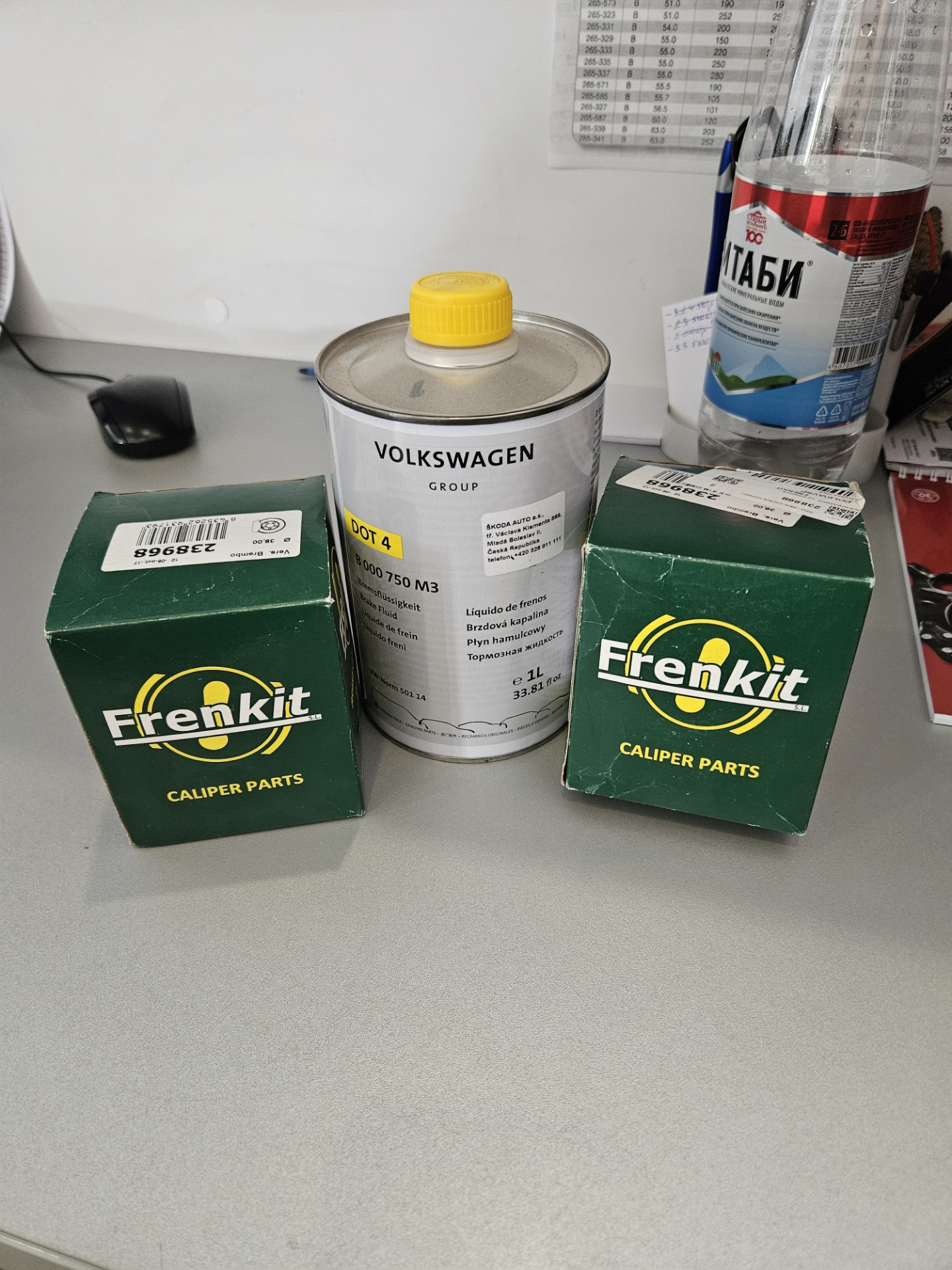

Запчасти на фото: B000750M3
Начал сильно скрипеть передний левый суппорт при любом нажатии на педаль тормоза. При вскрытии оказалось что слетел пыльник с одного из поршней и туда попала грязь. Естественно пришлось менять и тормозную жидкость. Ремкомплекты с поршнями Frenkit 238968. И тормозная жидкость VAG 1L B000750M3. Тормозухи хватило впритык, очень большой объем передних суппортов.
