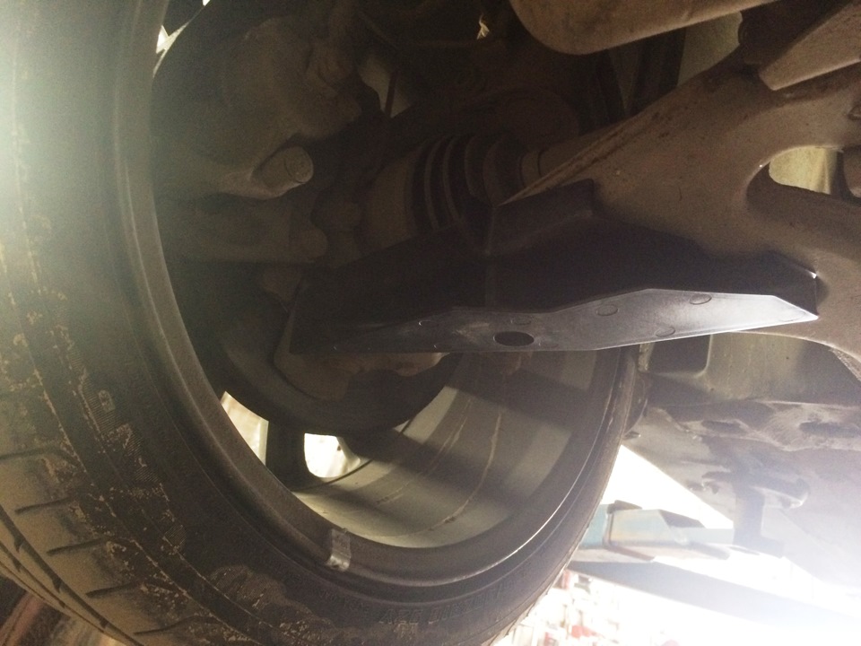

Наконец — то руки добрались до установки штатных дефлекторов, которые призваны дополнительно охлаждать передние тормоза.
Года полтора в гараже пролежали)))
Воздухопровод, тормозная система, п/с (для opc) 05 43 503 — 1шт.
Воздухопровод, тормозная система, л/с (для opc) 05 43 502 — 1шт.
Заклепка, воздухопровод, тормозная система (для opc) 05 43 504 — 2шт.
Комментарии 23
Мне кажется, или вы их не так поставили, судя по картинке они высасывают воздух, а не загоняют. А за пост спасибо, тоже себе поставлю.
Кажется. Их иначе нельзя поставить.
Просто поменяйте местами чтоб было вот так, тогда задуваемый воздух будет уходить на диски www.lik-clan.de/Coupe810/IMG_0341.JPG
Ок, обязательно займусь.

Привет ! А подходит только на GTC ?
Подходит на все передние рычаги от Astra G))))
чот не понял. на рычаг крепится эта штука? и она дополнительно воздух гонит на диск?
Абсолютно верно. Эта штука крепится на рычаг при помощи расширяющейся пластиковой заклёпки. И гонит воздух.
она пластиковая?
Однозначно!
