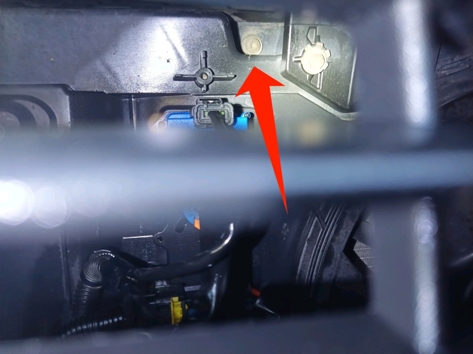

Находим фонариком вот эти два торкса, они напротив держателей, найти просто, отпускаем их, не до конца.
Появляется хороший люфт, вытаскиваем радиатор антифриза, ставим бутылку. Места немеряно, моем чем угодно, хотя мойкой я бы не советовал или гасить мощность, если регулируется. В принципе напора шланга за глаза. А вот пены или чистящего добавить стоит.
