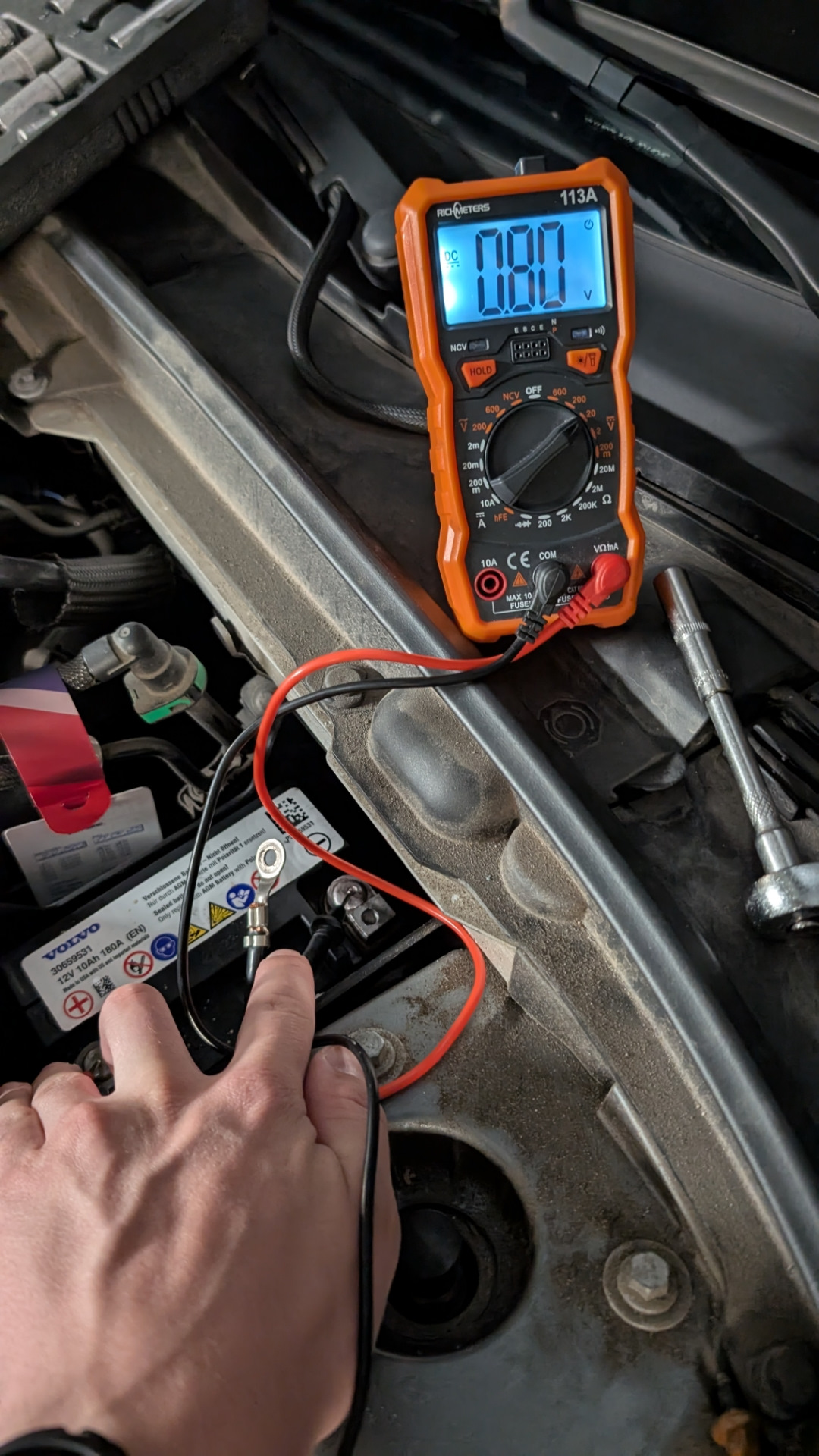

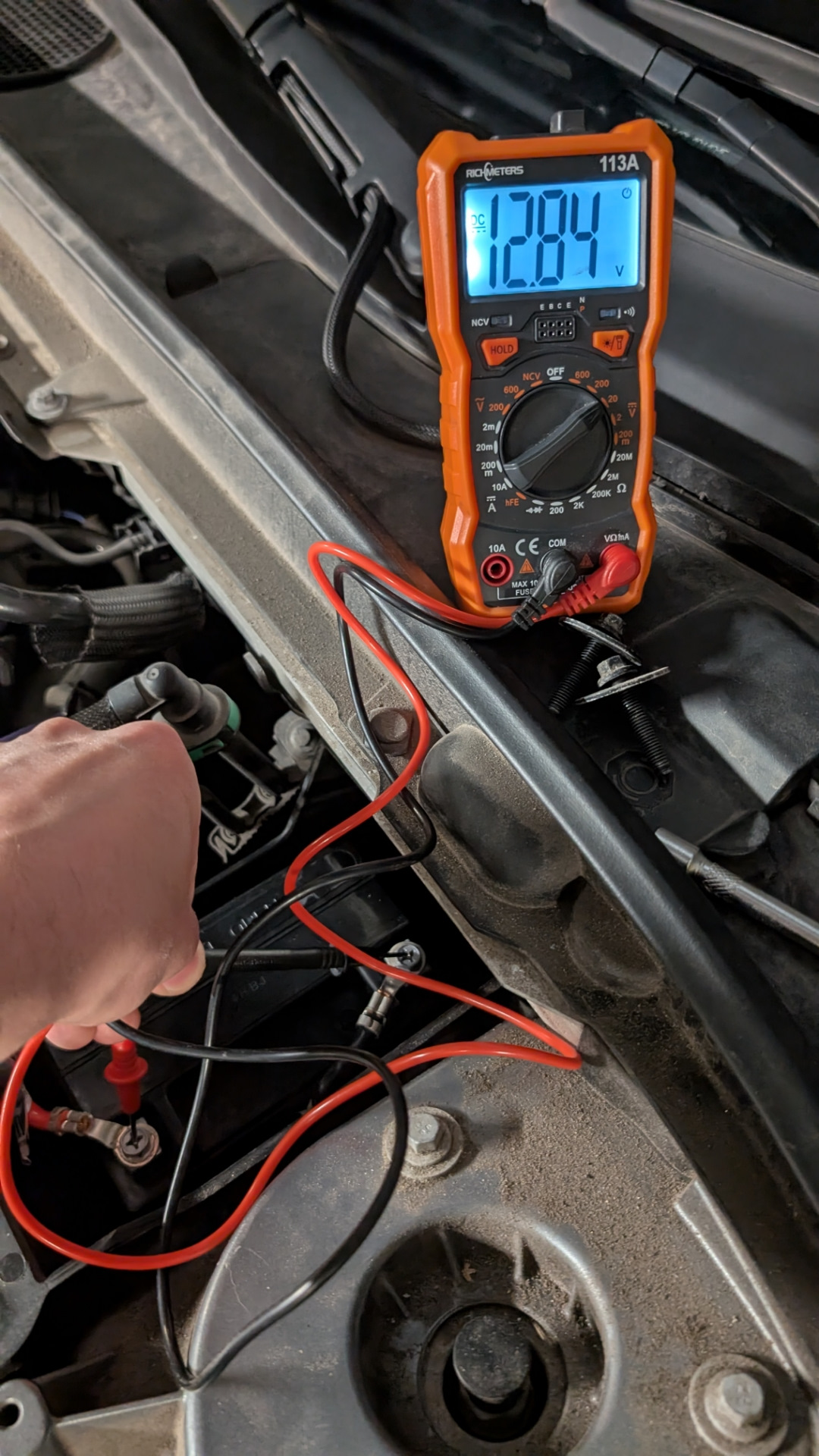

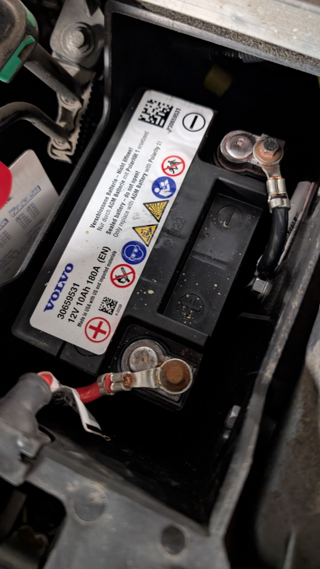

Добрался до доп.акб, посмотрел как он поживает

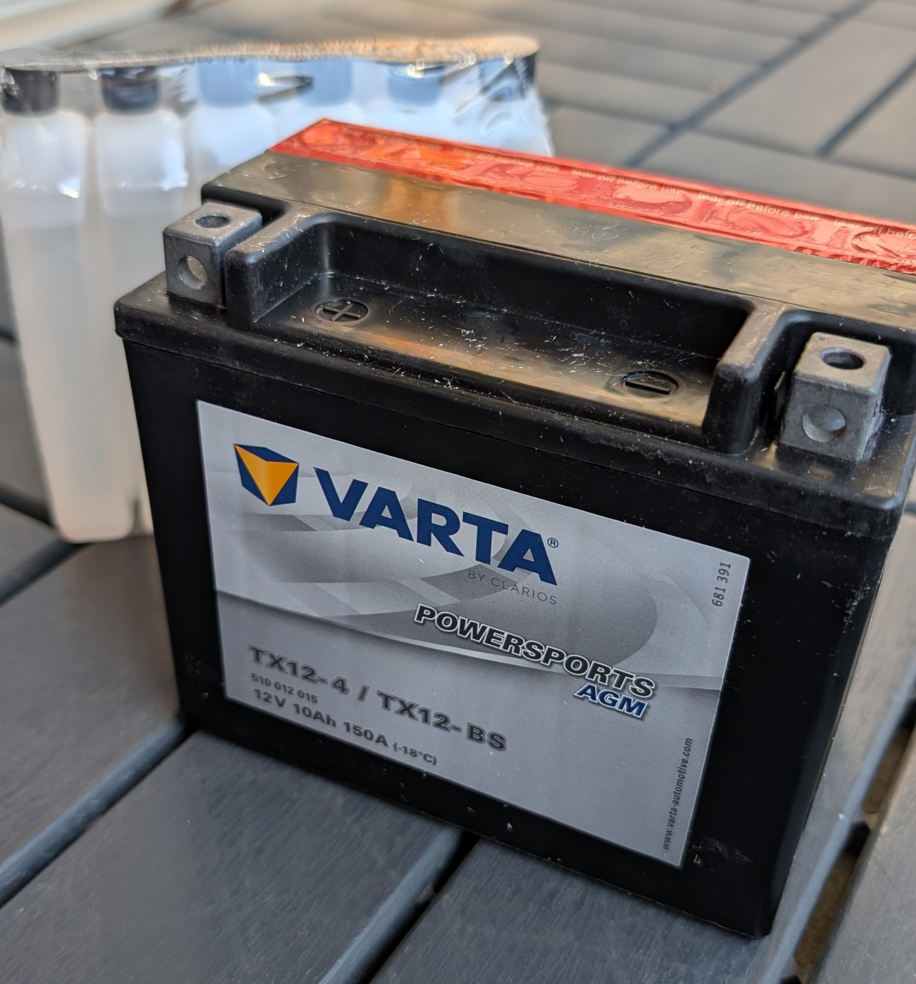

В итоге, посчитал нецелесообразным платить кучу денег за родной АКБ и заказал с похожими параметрами от мотоцикла. Где-то посмотрел на драйве — люди также делали.
Из интересных фактов: поставил новый акб 22 апреля.
Заработал старт-стоп 17 июня.
В клубном чате владельцы писали, что у кого-то система начинала работать через 24 часа, а у кого-то нужно было прошить новый акб через компьютер. Я решил пустить всё это дело на самотёк и просто подождал(было лень что-либо ещё делать). Закончилось всё хорошо :)

У старт стоп тоже перестал работать, это из за аккума? Почему тогда нет ошибки?
На этом аккуме еще что то висит из опций, на что может повлиять мертвый доп аккум?
На систему парковки. Обычно ошибки по этим системам вместе и появляются при проблеме мертвого мелкого АКБ
Воу, я тоже ставил от мотоцикла, правда Delta. У меня все само заработало на следующий день
