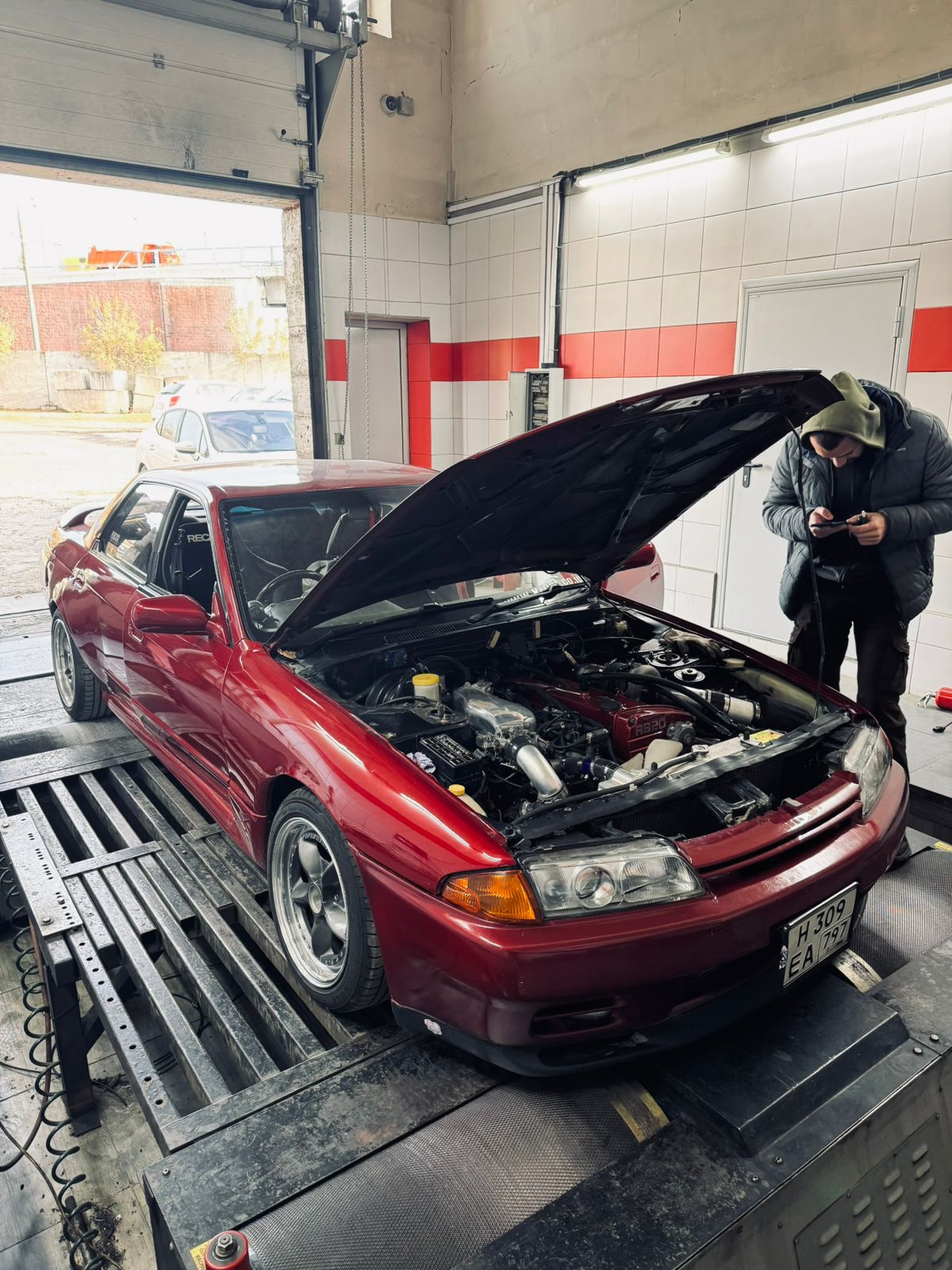

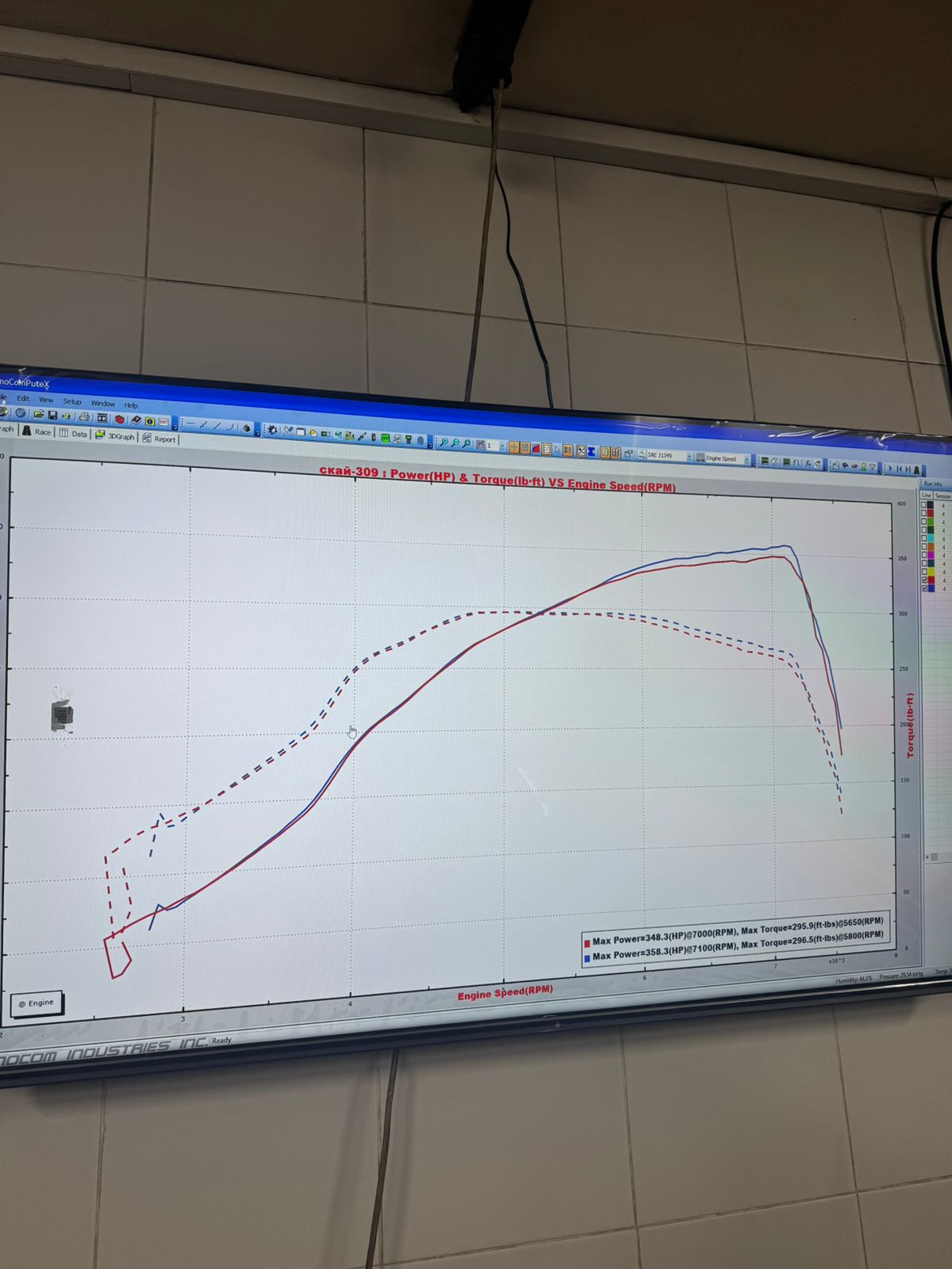

Итак наконец-то под конец сезона я добрался до стенда. В целом цифры меня полностью устраивают и скай едет даже бодрее, чем я хотел )
Итог 360 сил и 400 момента на 1,3 бара. Можно было идти дальше, но уже мотор переставал кушать воздух который нагнетает турбина в пике. По сути уперлись во впускной вал — можно было заменить на Tomei Poncam 258, но мне и этого результата достаточно :)
Как говорится, главное во время остановится))
Spec:
RB20DET STOCK
@maxtuning.ru Turbo G25-550
Denso 1000cc
Fuel Pump Aem 320
Custom exhaust manifold
Apexi pfc RB26
Tial mvs 38mm USA
Blow-off HKS
Splitfire coils
MAF gtr35
1,3 bar — 360hp/400 nm
За настройку спасибо Артему Прончеву @rb_brother 🤝
