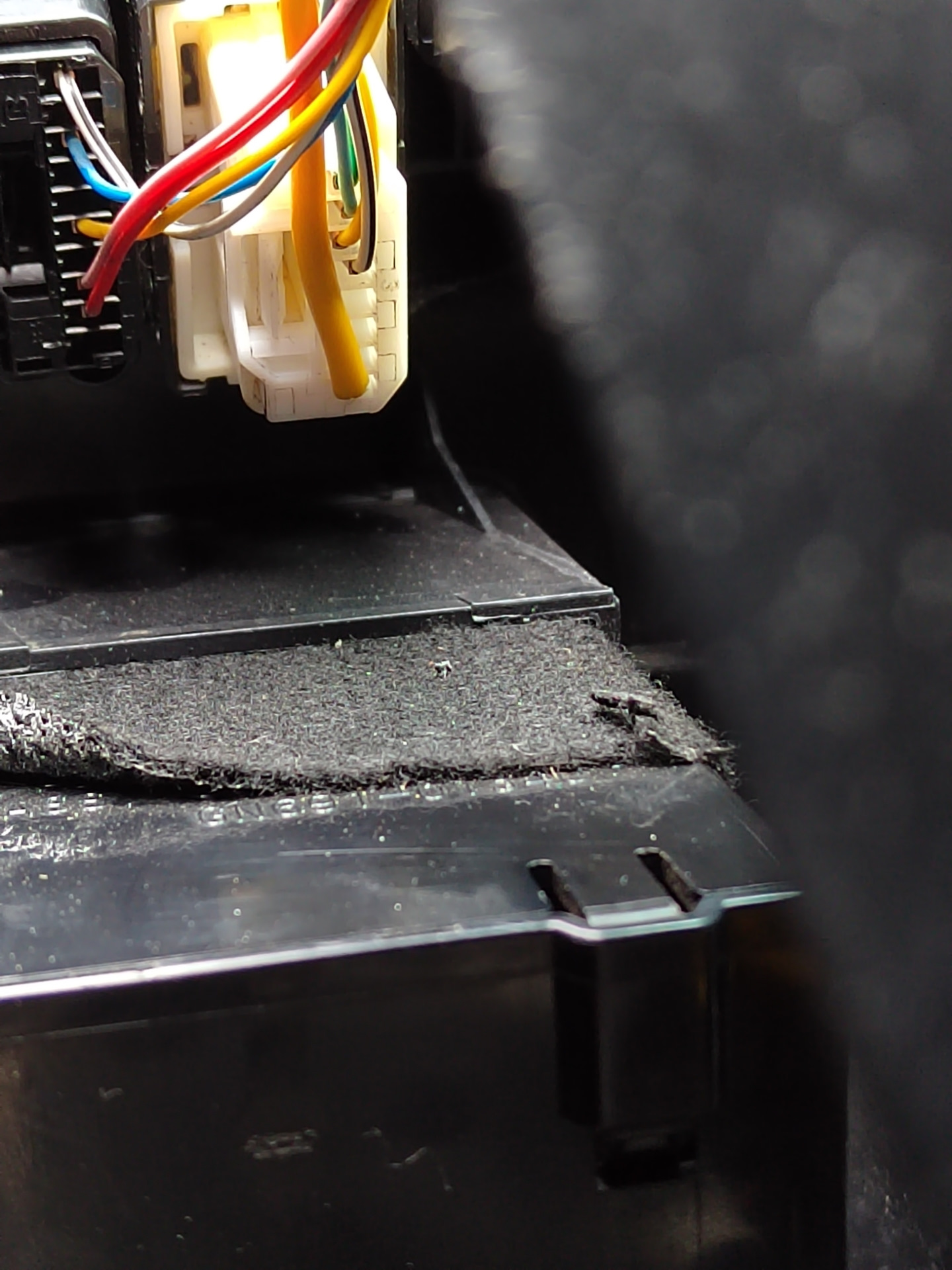

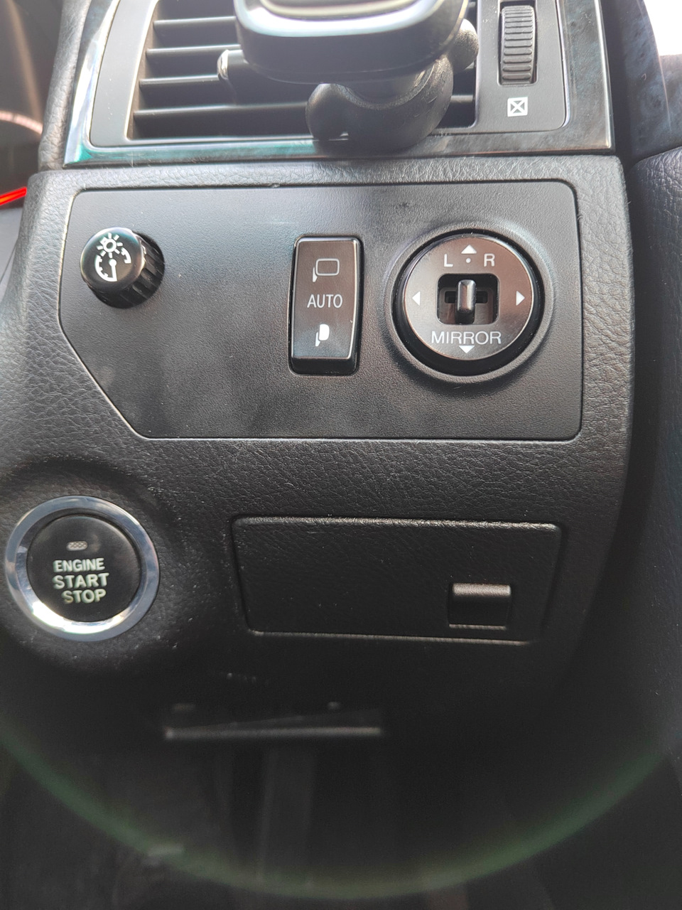

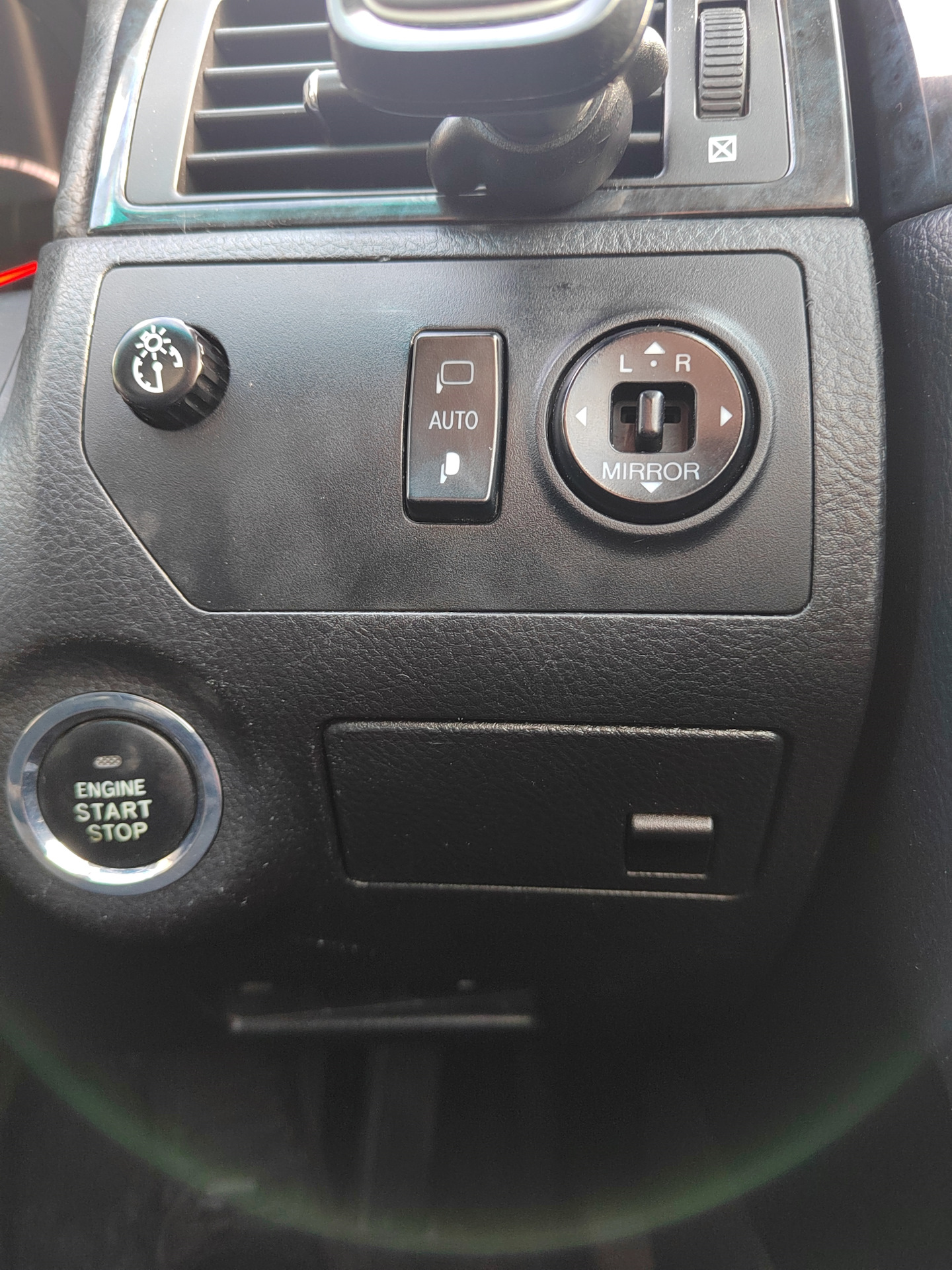

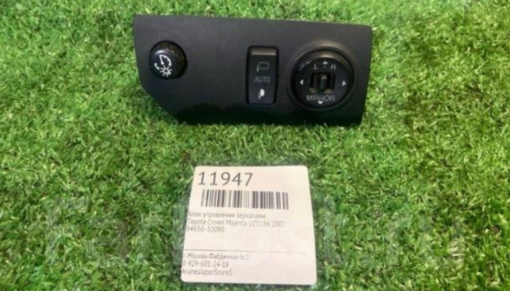

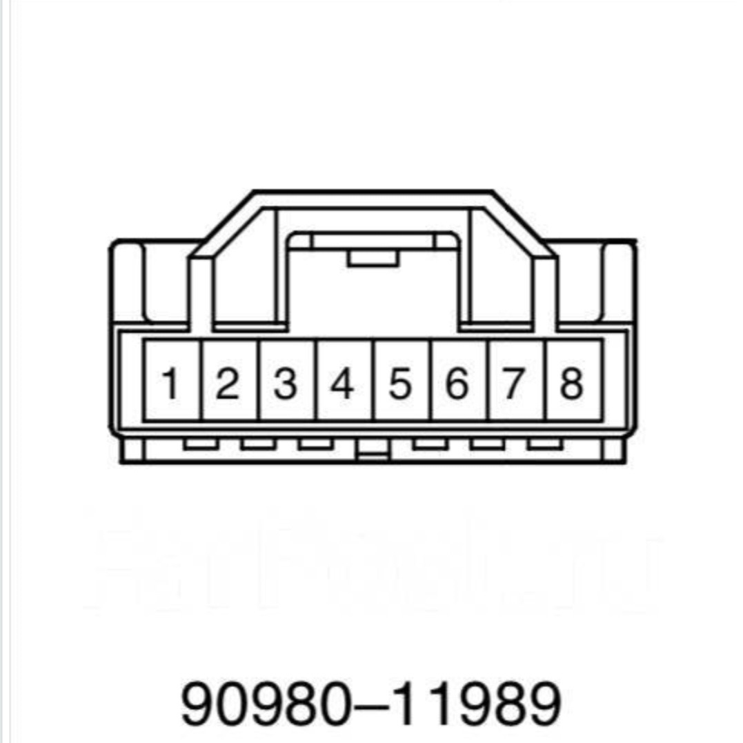

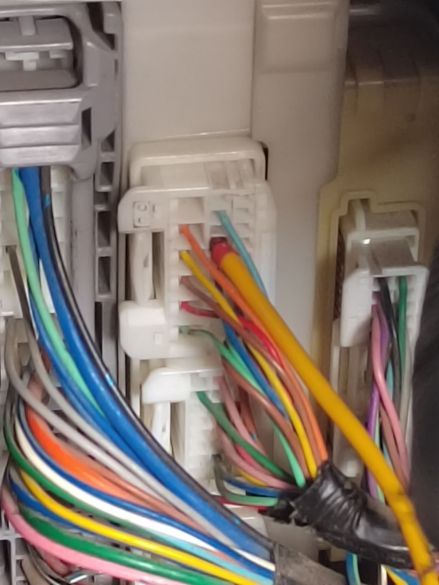

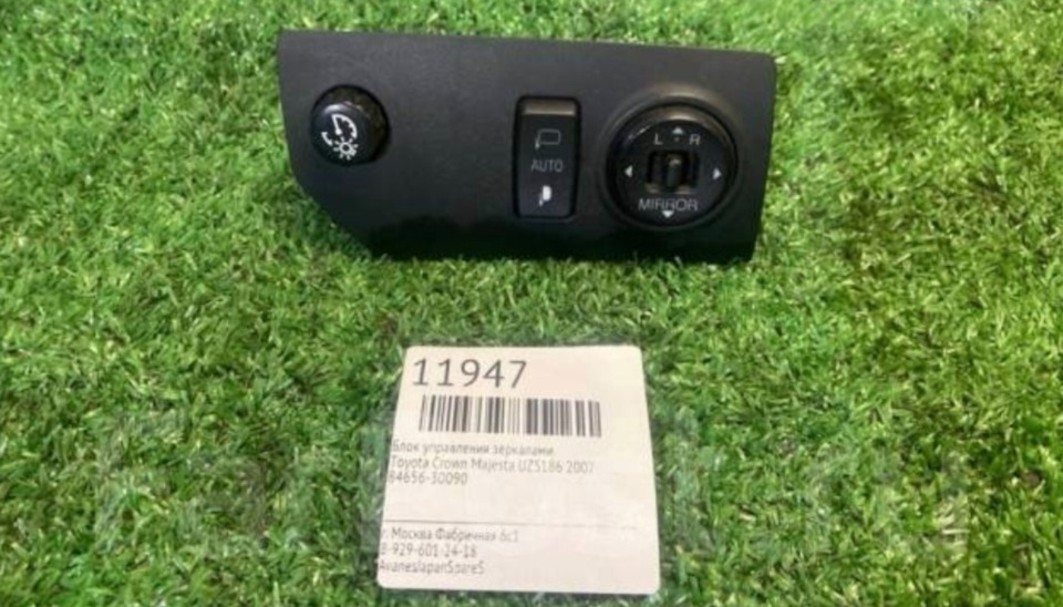

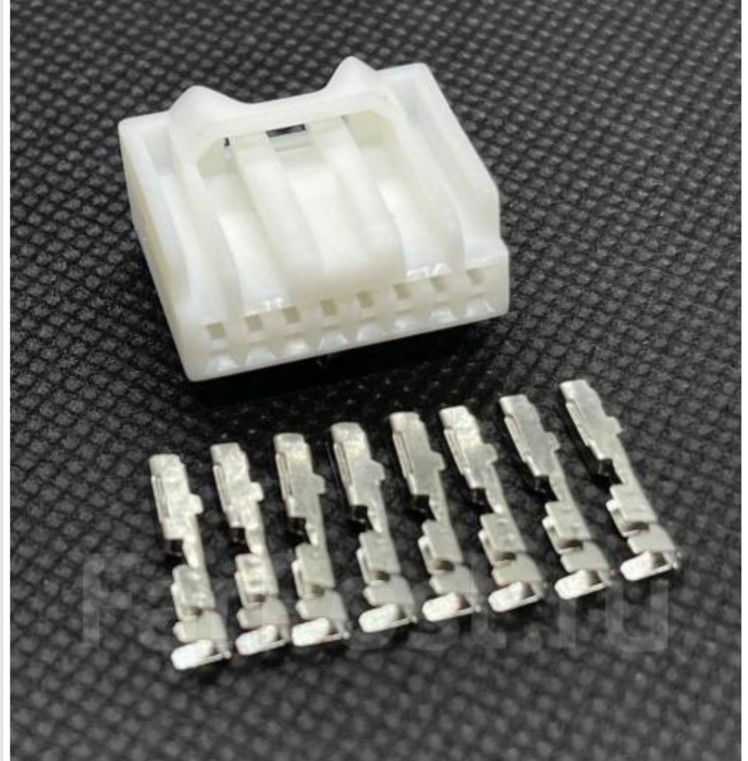

Решил сделать автоматическое складывание зеркал от majesta. 1. Куплена кнопка auto от majesta. Арт номер блока с кнопками 84656-30090. 2. Фишка 8pin. Заказывал на озоне арт.:90980-11989. 3. Дополнительный провод, который будет вставляться в 8pin. По установке все просто, кнопки переставляем, свои штатные провода перепиновываем в новую фишку и новый провод внедряем в 8PIN на фишке, и тянем его в блок напротив кнопки складывания зеркал в 4pin, это через один пин ниже голубого провода. На этом все.
Блок управления зеркалами от majesta. Вам нужна только кнопка от него.Фишка 8pin. арт.: 90980-11989Фишка 8pinПереставляем в фишку Majesta пины по цветам сверху вниз: зеленый, синий, желтый, белый и добавляем свой провод, у меня он жёлтый, потому что других цветов не было под рукой .Жёлтый провод вставляем через один пин ниже голубого провода. Пин подбрал с 3его раза. Заказывал на озоне, встаёт идеально. Номер производителя N90764701, артикул на озоне 1814249172. С первого раза все не заработало, не вставил до конца, потом защелкнул и все заработало.

Я правильно понял, что все пины остаются в том же порядке? Просто добавляется еще один провод(желтый).
В запись добавил. по цветам сверху вниз: зеленый, синий, желтый, белый и плюс добавляешь свой провод
