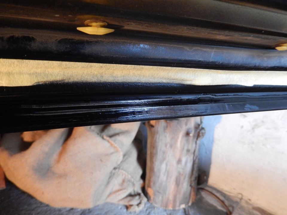

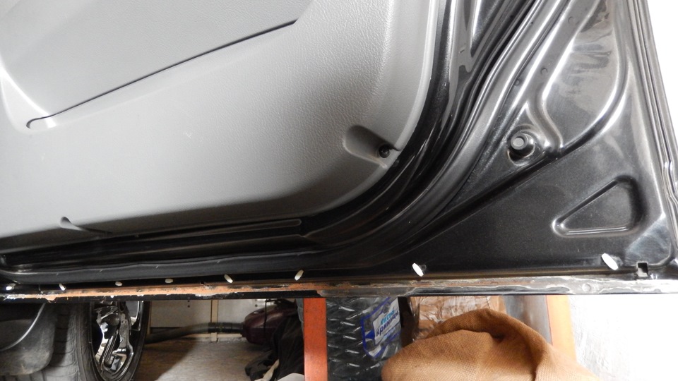

Как писал раньше, появилась у меня печалька с дверью.

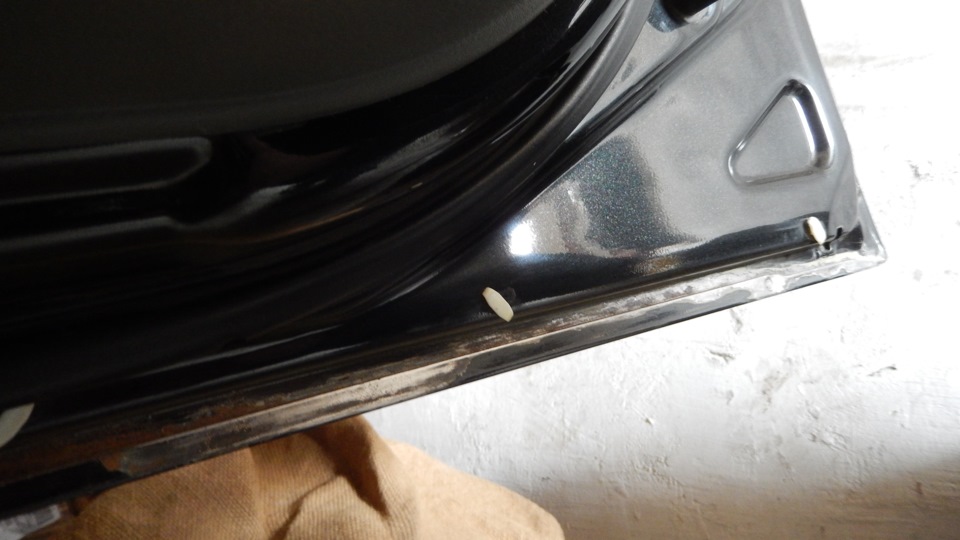

Нашел как то врем и решил сам ободрать и покрасить и замазать.

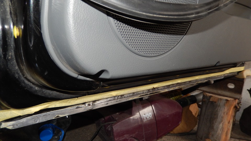

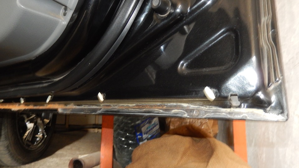

зачищаем и обрабатываем антиржавчиной

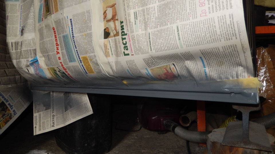

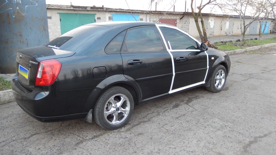

А еще прикол был, так как я делаю ВСЁ Очень долго, то и тут не обошлось без этого. Когда ехал на работу, пришлось заклеить двери, чтобы пыль и дождь на краску не попал.

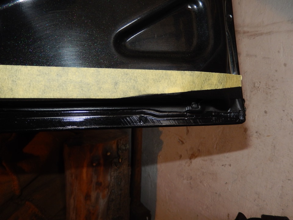

и уже после покраски и замазки

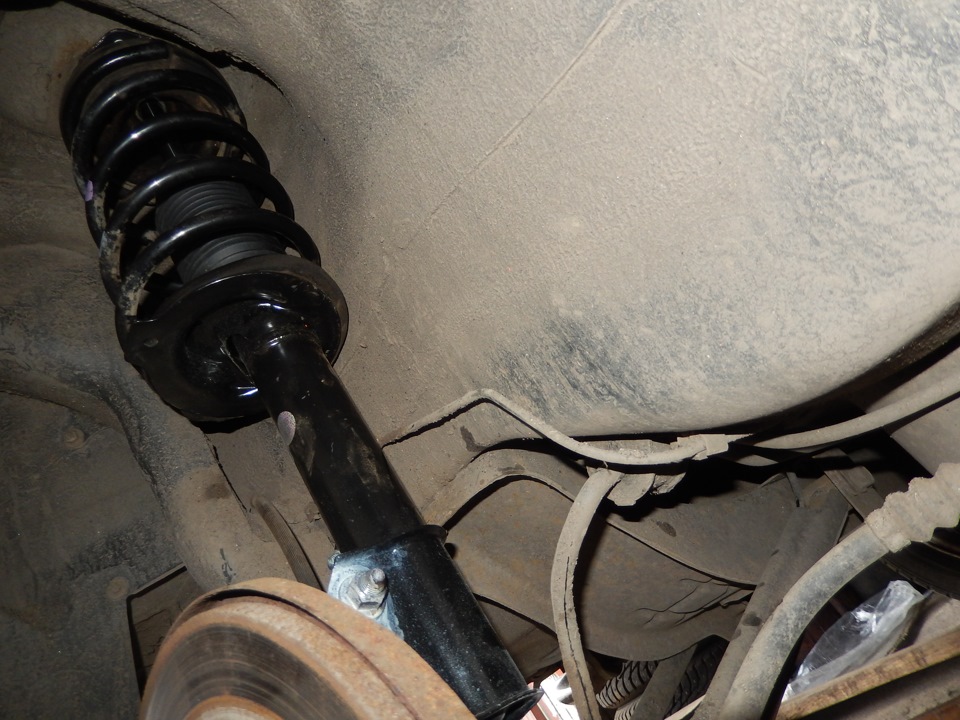

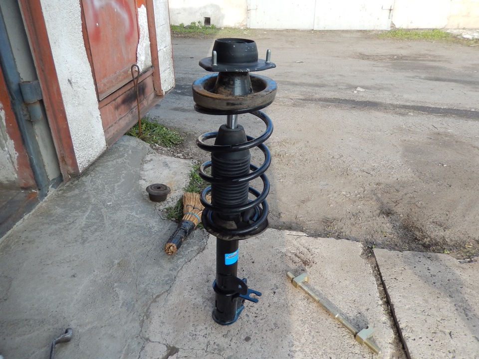

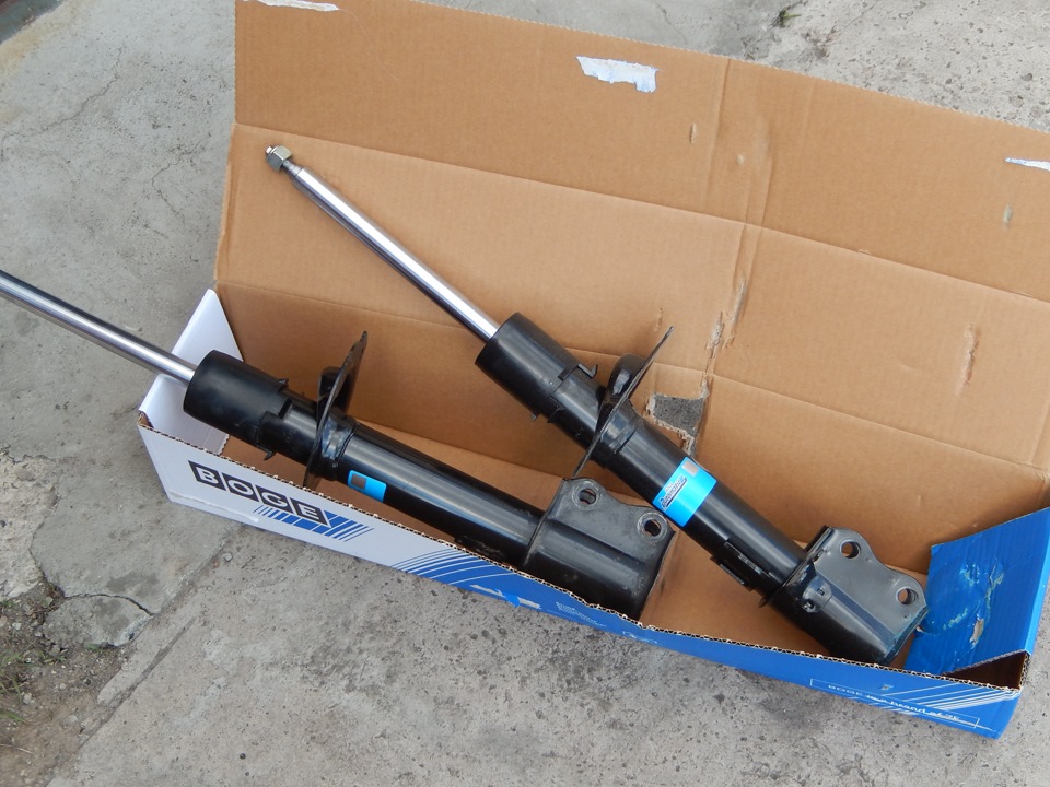

Еще заменил задние амортизаторы с опорами.
П.С. 21.08.2015 Залил внутрь дверей отработку с керосином.

таже хрень с дверями
Я Также весной поставил BOGE. Хотя планировал Сакс. Пока нравится. Держат и комфортно!
Уже не спасешь. Так и быдет лезть грибок, только сильнее. надо было до метала счищать.
надо было развальцовывать дверь, но дешевле новую поставить)))

повезло! у меня уже водительская пупырышками взялась((((

А хранится где? Может пройдусь для страховки антикором по этим местам. Лишним не будет
товарищ ниже писал, закрыть дренажные отверстия и залить на сутки керосин с обработкой 50/50. Я хочу так сделать.
я думал у лачика эти места в цинке, было две лачетти 2006 и 2008 год не каких рыжиков не было!
не думал не гадал)))) ты не мог этого увидеть, там резинки стоят.
просто эта зараза в шве завелась а отработка ее остановит а керосин доставит и пропитает где надо. если найдешь сухой тамак 2 вообще отлично будет!
спасибо. А как это всё наносить. Сначала керосин и обработка, потом тамак 2 ?
нет тамак порошек его в краску добавляют, добавь прям в раствор прилипнет и протечет куда надо и все tamak.ua/index.php/produk…-01-25-10-07-47/7-tamak-2
заткни дренажные отверстия и залей отработки с керосином 50\50 на сутки ! и на долго забудешь о рже! СУ!
спасибо! попробую, а то уже и водительская начала пупырышками покрываться. А что значит "СУ"
очевидно "С Уважением"
буду знать)))
patrolcraft
Правильное предложение. Я в 99 каждую весну/осень заливал в пороги по 2 литра в каждую сторону. Кенту продал, он не заливает, пошли пороги.
