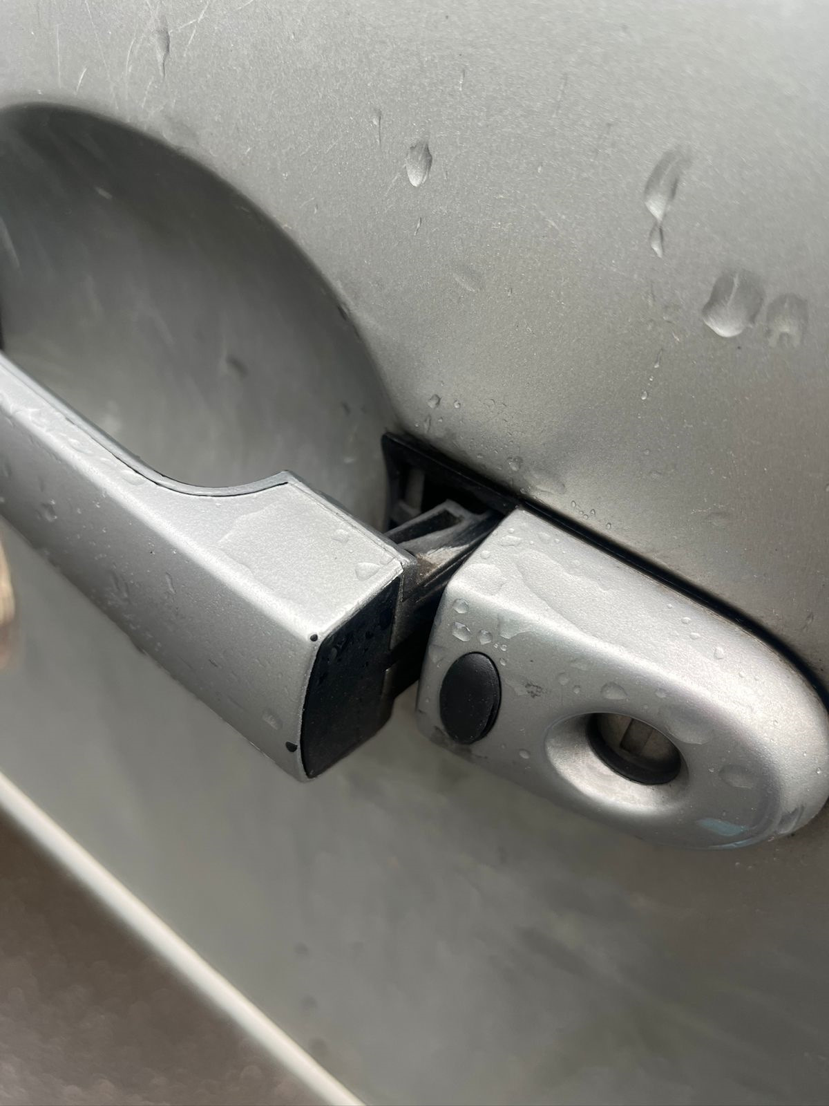

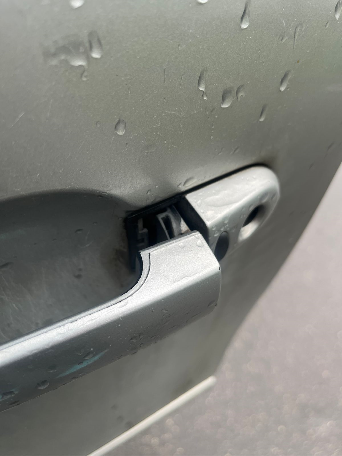

Ну пост не для интереса публики, а скорее как себе запись в блокнот Заменили масло, маслянный фильтр и починили ручку!двери ! Года два мучаюсь, особенно зимой
У меня пару зим заедала ручка, потом в какой-то момент просто порвался тросик. Не знаю как на европейце, на яНоте замок с тросиком идет в сборе, пришлось менять
Комментарии 6
сняли ручку, смазали, почистили и разработали, все огонь !
Если застреет, в ручке надо ось выбивать стальную. Чистить ржавчину внутри, смазывать и ставить. Капание масла -бесполезно, проверено.
До это пыталась брызгать вдшкой не разбирая — ноль эмоций, да.
Я с ручкой тоже мучаюсь зимой, но разобрать так ручки и не доходят )))
очень рекомендую ! счастье невероятное
