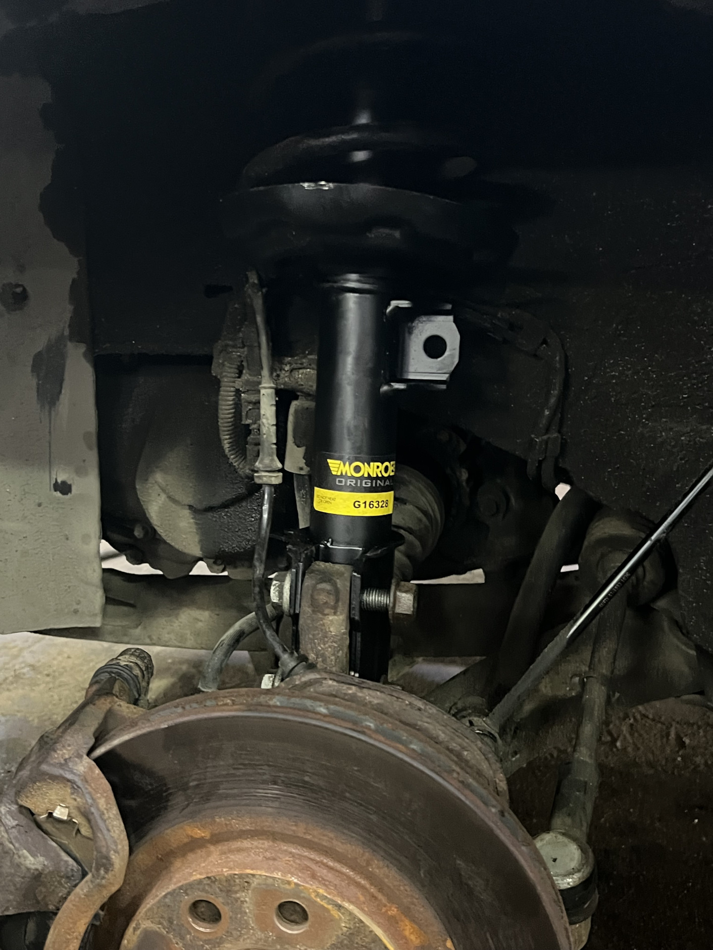

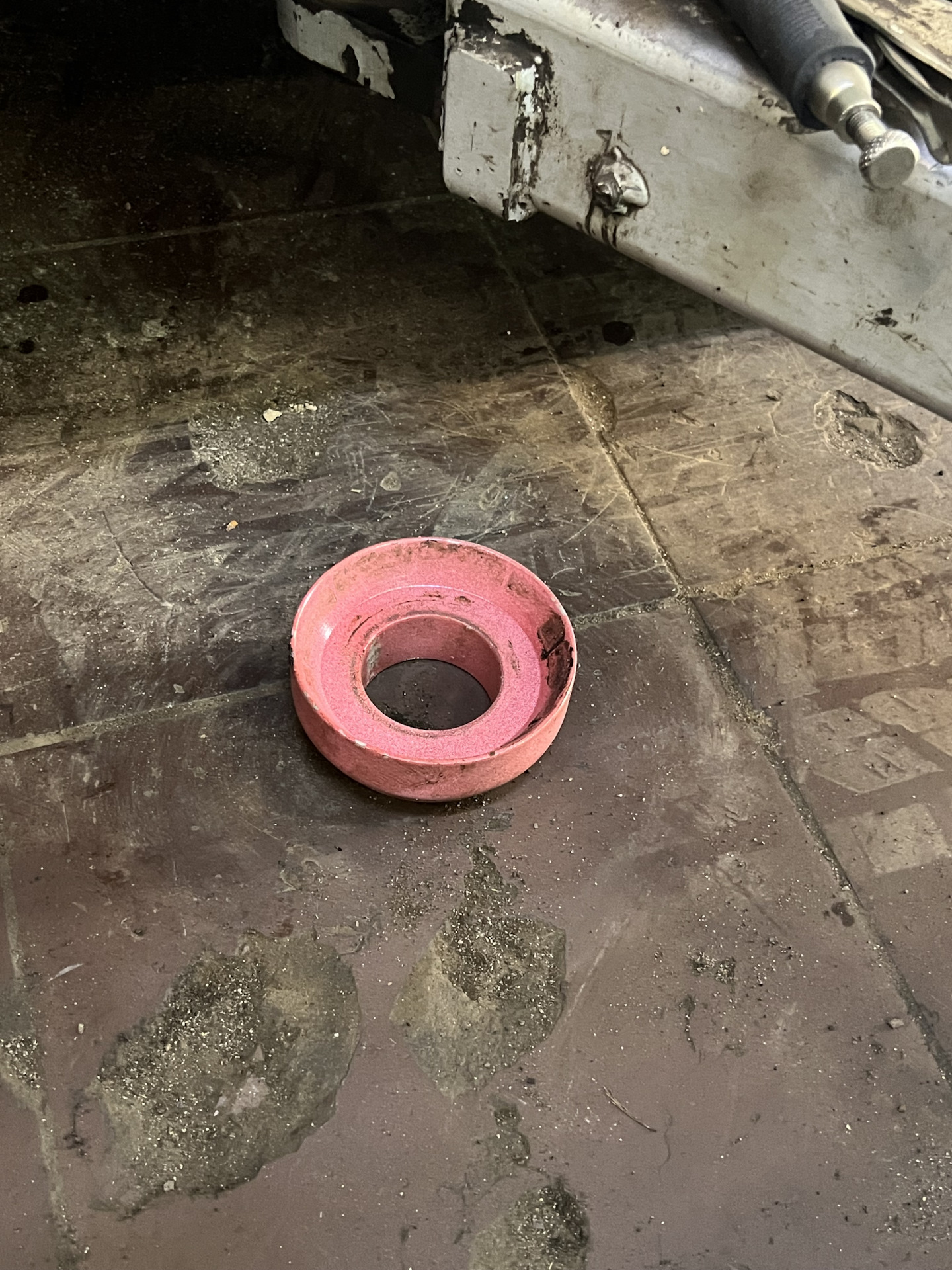

После установки этих приставок через 2 дня начался стук думал то что шток амортизатора высоко стоит но нет ! Стабилизатор лег на рычаг ( либо не правильно установили ) либо …

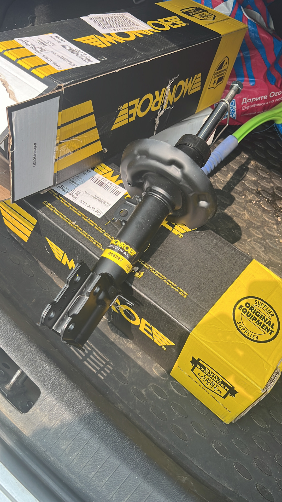

Но приехав к друзьям сказали один новый амортизатор на выбрас ( то есть его раскрутили из Нутри ) купил новые 🤣🤣🤣🤣 но устанавливали без приставок🙂↕️
Запчасти на фото: G16328
— Такое происходит при затяжке гайки на опоре гайковертом с излишним усердием.
По уму, Корса-Комбо-Мерива лифтуется установкой верхней опоры от Лачети. (Верхняя опора и тарелка от Лачети, опорный подшипник и опора пружины Опель, между опорным подшипником и верхней опорой шайба толщиной 5мм). Общий лифт получется примерно 18-20мм
