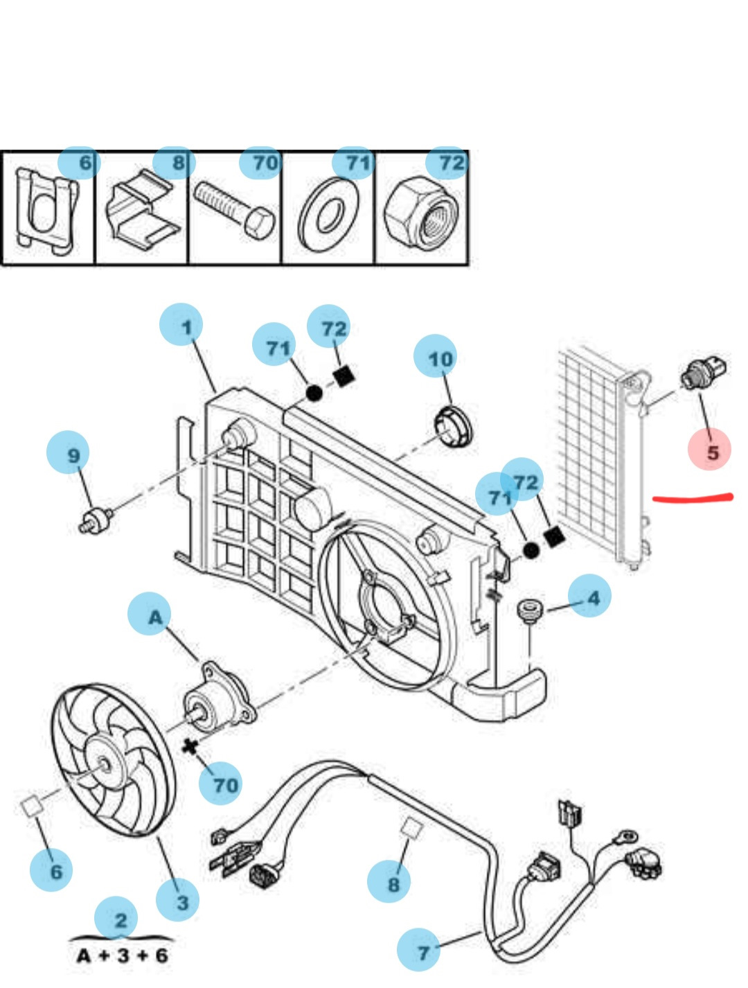

Система охлаждения проста и надежна:
Бачок-радиатор, в нем установлен датчик температуры. На корпусе термостата коричневый датчик отсутствует.
Кондиционер отсутствует( не снят, просто его нет изначально).

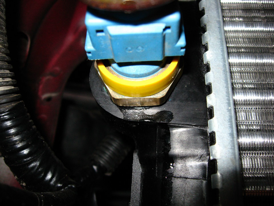

Так вот прошлым летом сгорела фишка датчика который установлен в радиаторе. Заменил фишку и заменил датчик. После замены, вентилятор стал срабатывать намного позже. Учитывая «точные показания» приборной панели, включался вентилятор в районе 100 градусов, работал буквально минуту и выключался, при этом температура доходила примерно к 95-97. Много ли это? Постепенно она шла на спад, но при езде по городу и постоянными светофорами, она остается держатся в районе 100 градусов. Недавно заменил ГРМ, с помпой, до кучи перекинул термостат, так как лазил в том районе тоже. Заменил антифриз, естественно промывал систему, с помощью промывки, и потом водичка. В итоге после всех этих манипуляций, температура так же вела себя как и вела. Почитав драйв, сделал вывод « попробовать поставить другой датчик». Вчера как раз решил эту проблему, датчик заменил и он работал как позапрошлый, в принципе где-то на 97 включался вентилятор, ближе к 92 выключался. И время работы вентилятора значительно дольше чем на том что ставил после замены фишки. Соответсвенно и температура на нем была такая же указана. На сколько я понимаю, скоростей на вентиляторе этой версии нет. Она там походу одна, так как реле я никакого не видел, просто корпус и крыльчатка одна установлена и на этом всё.

Ну… у меня точно такой же радиатор с уже встроенным бачком ОЖ. Речь про термореле, верно?
Термореле замыкается при достижении определённой температуры ОЖ. Данные, если нет коричневого датчика, приходят от зелёного (он же идёт на эбу). Потом включаются вентиляторы.
На корпусе термостата, в нашем случае, 2 датчика. Один синий — на приборку, второй зеленый — посылает данные в эбу.
Я подозреваю, что дело не во включении вентилятора, а в открытии термостата. У меня он открывается при достижении 88 градусов. Термореле замыкается при 95.

+ есть ещё разные термореле, если стоят дешманские по типу: howyaa, ossca и патрон, то и результат будет соответствующий.
Попробуй для интереса поставить оригинальное термореле с разборки, если найдёшь такой же радиатор. У меня стоит именно оригинальное термореле.
Да, именно об этом реле и разговор. Ставил оба раза Vernet. Но первый работал нормально как мне казалось, а второй работал так как я описал выше. От сотки сработал вентилятор, поработал минуту и привет 97 градусов. А на тест я взял Патрон, и вот он сейчас работает как первый Vernet работал. Да, загляну на разбор, может есть что живое. Вариант с обогащением смеси пока не стоит рассматривать я так понимаю?

По поводу смеси, мысли были про лямбда-зонд… но в целом версия про датчик больше подходит, тем более не я один такой. А антифриз на месте
