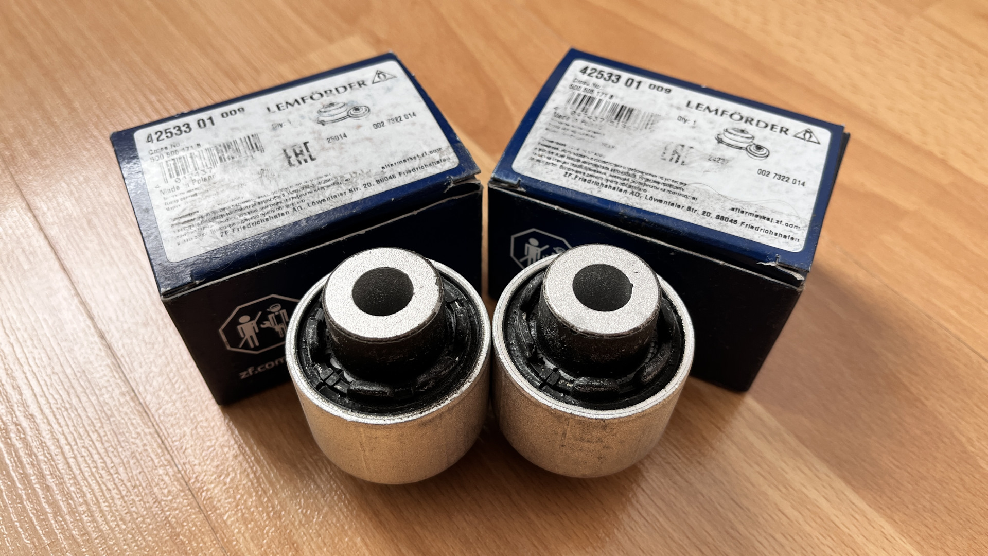

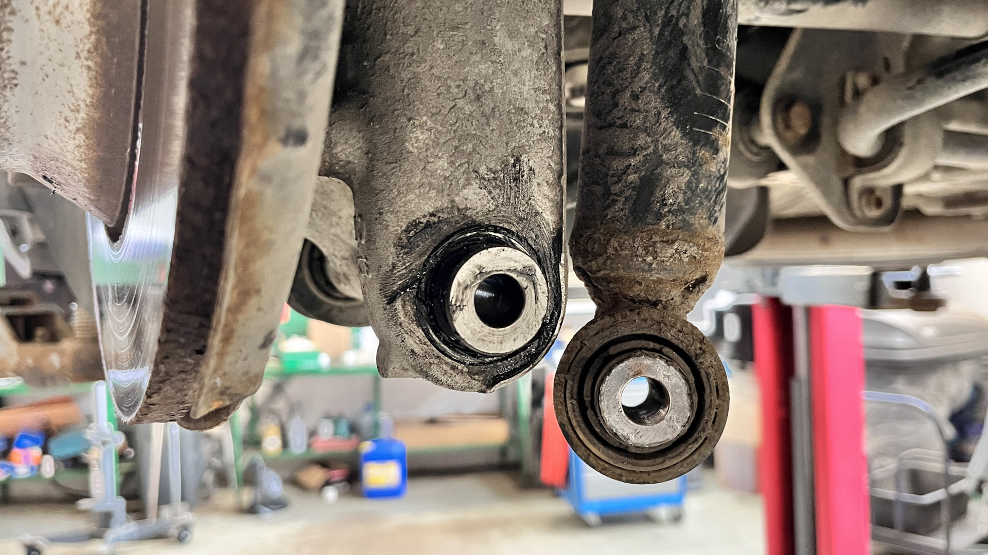

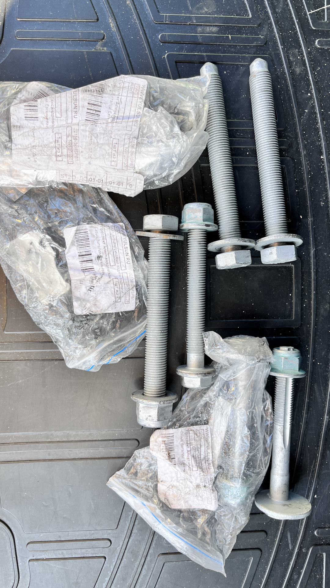

После 6 лет, в конце 2024, летняя резина была уже с сильным износом. Край сточило сильно. Решил сделать развал-схождение после установки новых зимних шин. Оказалось, что задние эксцентриковые болты закисли в СБ и можно порвать резину сайлентблока при выставлении. Перед выставили нормально. Попытки размочить болты не увенчались успехом. Зиму откатал. Взял сайлентблоки в нижние рычаги и несколько болтов, рассчитывая, что легко отделаюсь их заменой.
Итак, по запчастям:
— Нижний рычаг 3Q0 505 311 G, в него взял СБ Lemforder 42533 01 (2шт).
— WHT 000 228. Эксцентриковый болт M12X97,5 (альтернативно: WHT 001 761).

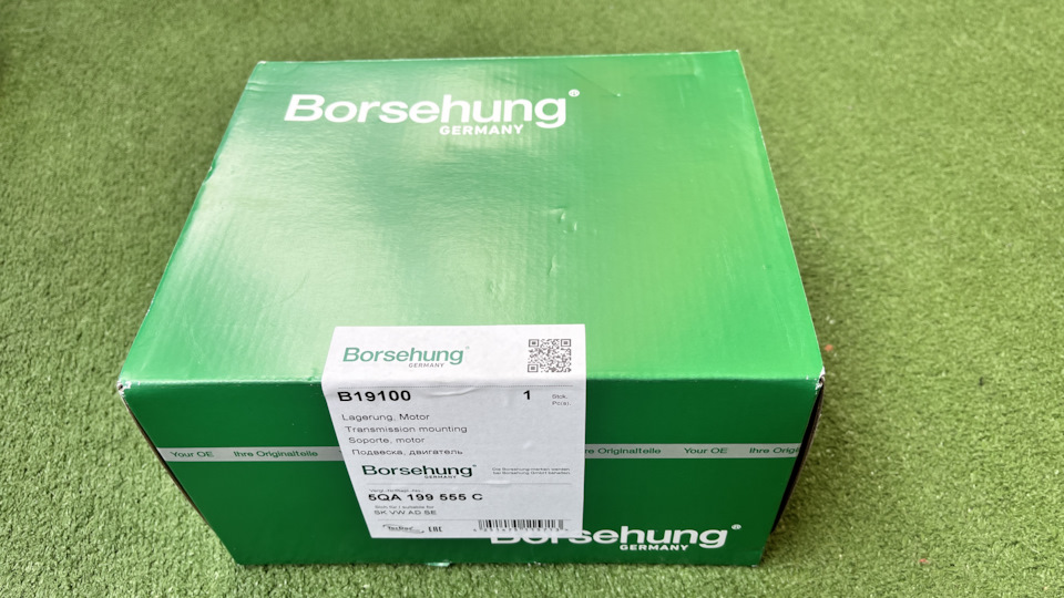

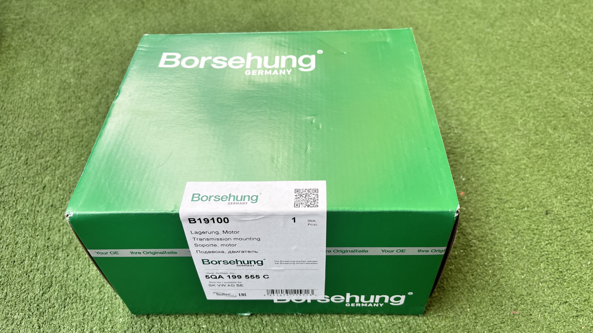

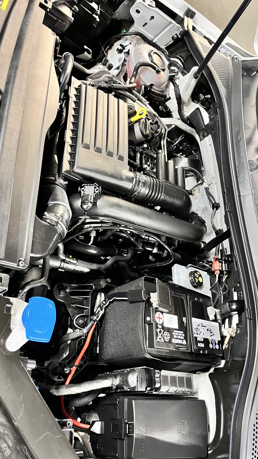

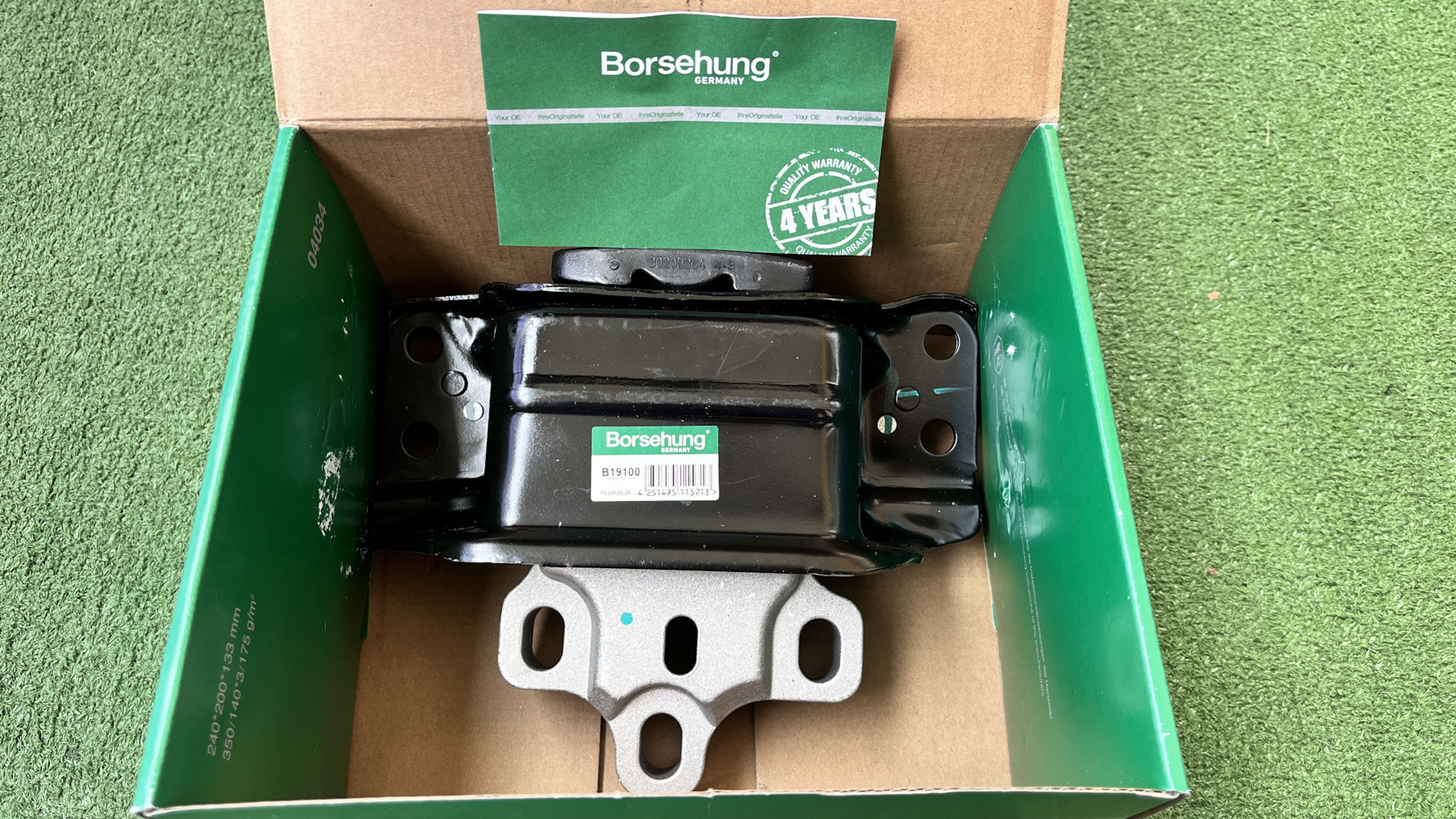

— Подушка двигателя левая (VAG 5QA 199 555 C) B19100 "BORSEHUNG" (3 980 ₽).
Давно похрустывала по утрам при левом повороте. В начале движения после выезда с парковки.

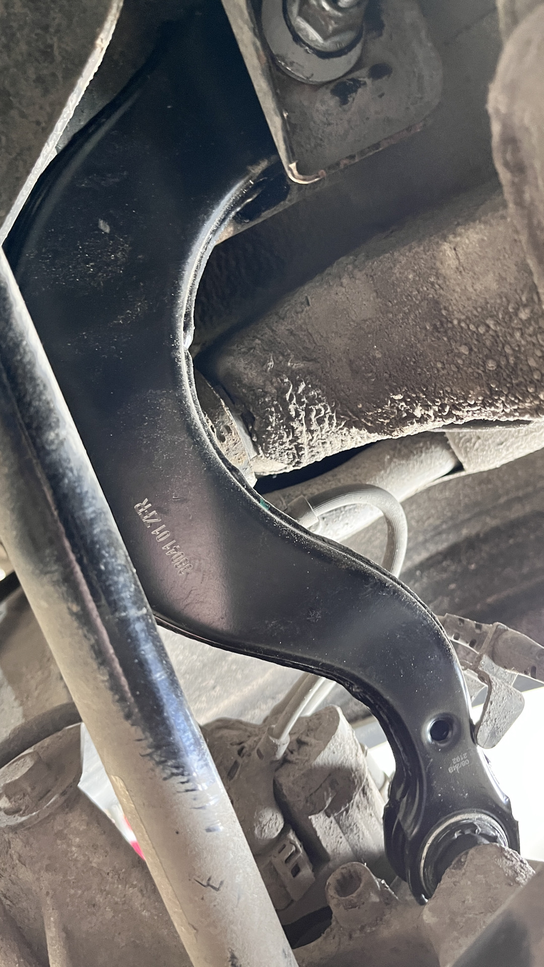

Ну и как обычно, когда подняли машину на подъёмник, нашли ещё пару сайлентблоков в креплении амортизаторов и в серповидных рычагах. Тем более, что в серповидных так же присутствуют эксцентриковые болты, влияющие на развал. Решили их тоже заменить.
— Рычаг подвески ZF Russia 38041 01 ZFR.
— Сайлентблок рычага подвески VAG5Q0 505 553 A (сказали оригинал в металлической обойме, а Lemforder с пластиковой). Ставили металл.
Сразу на месте сделан развал.
По времени, всё заняло около 5ч. В работе участвовала болгарочка и подогрев болтов.

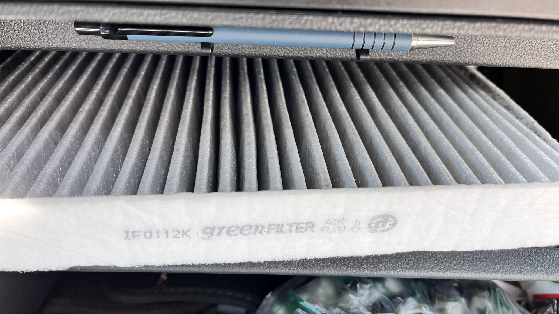

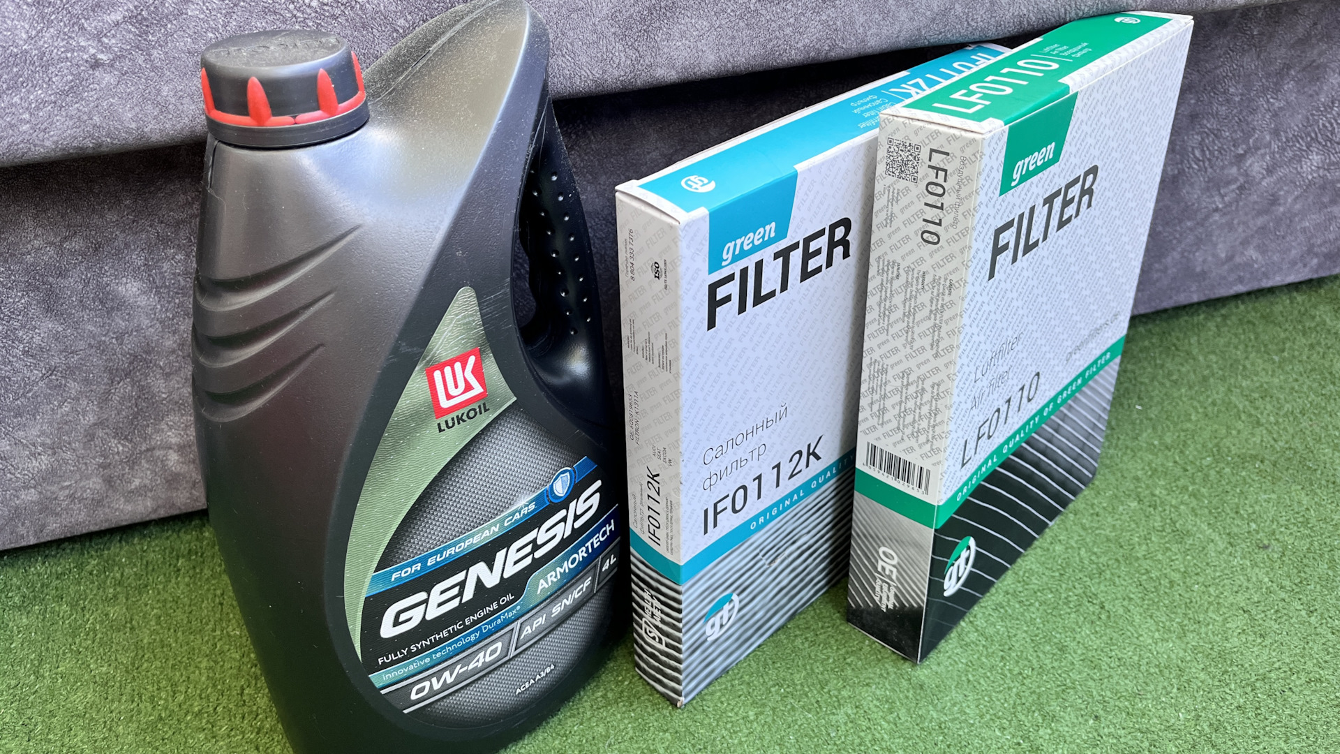

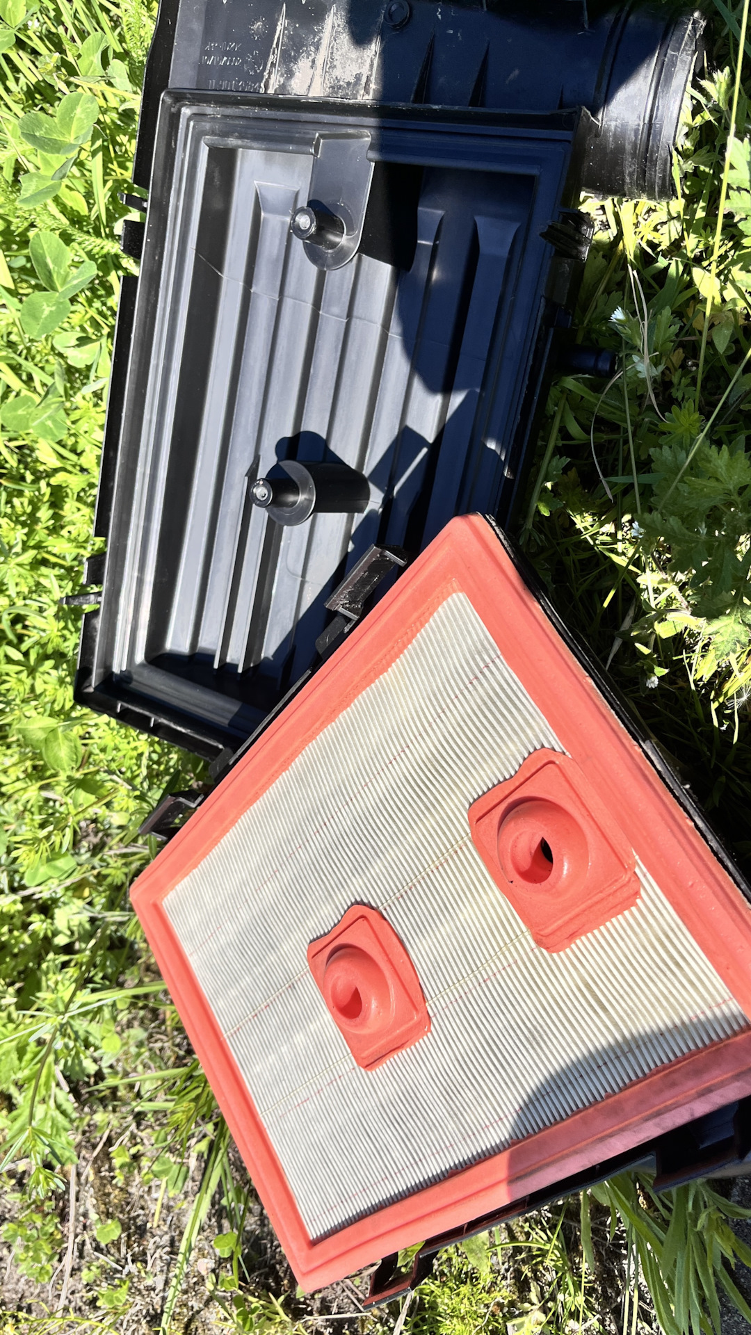

Воздушные фильтра заменил сам.
— Фильтр масляный двигателя VAG 04E 115 561 AC (брал через Евроавто, но поставщик Нева-Автоком).
— Масло в двигатель LUKOIL GENESIS ARMORTECH 0W-40 (заказ с сайта Lukoil-Shop).

Хрюканья смазкой лечатся
Не помогло. Только хуже стало. Я не снимая, под аккумулятор попытался загнать. С СБ на Octavia помню помогало не на долго.
Так надо все снять. и хорошо резинку облить силиконом, прям весь баллон можно потратить. Хватает на несколько лет минимум
Если уже всё размесилось, почему бы и не заменить?
ну я говорю за новую, она с новья хрюкает. Да и на таком пробеге она новая и будет
На таком пробеге люди уже второй раз умудряются её заменить😁
Снятая конечно с усилием, но руками шевелится, а под нагрузкой тем более.
моя 200 прошла, как новая
Пока не снимешь, не узнаешь😁
Конечно хорошо, если не напрягает!
Пускай ещё столько же ходит👍
👋 Питер
Подушка дсг еще то хрюкало🤣 на доресте менял и тут похоже придется
Так какая подушка хрюкает? В заголовке DSG. В тексте двигателя. Вы про подушку DSG говорите. У меня тоже при левом повороте, точнее даже развороте, то ли скрип, то ли хрюканье. Это как раз подушка dsg? Или все таки двигателя?
В повороте налево при наборе газа после сброса и только в морозы хрюкает подушка дсг, она стоит под аккумом
sheep-hunter
Двигателя-это в каталогах. А так, её все подушкой DSG зовут. Да и крепится со стороны КПП. Да, правильно, под аккумулятором.
Спасибо 🤝
sheep-hunter
Да, это и есть подушка ДСГ, зимой как правило сильно хрюкает, летом потише. У меня хрюкала, поменял 5 тыс назад, поставил Борщ, пока норм.
Круто 👍
Но за мойку двигателя 5k как-будто бы борщ)
Мойка паром, консервант, радиаторы и кузов с коврами. Да, шиканул конечно.
За пятак можно свой пароочиститель взять))
