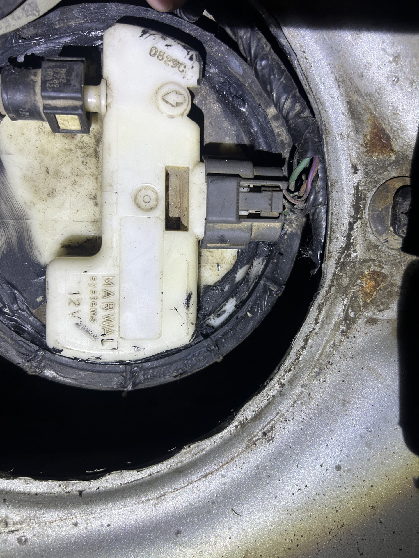

Пахло бензином…

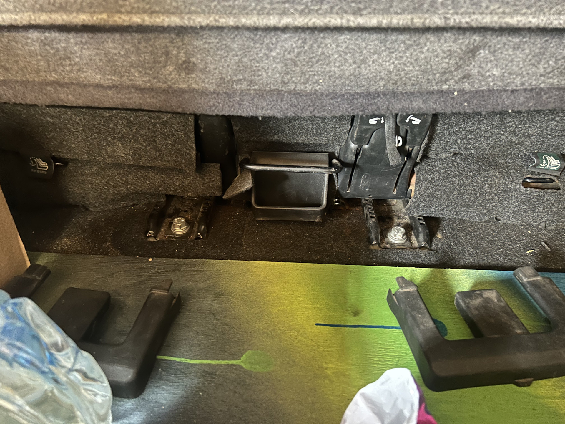

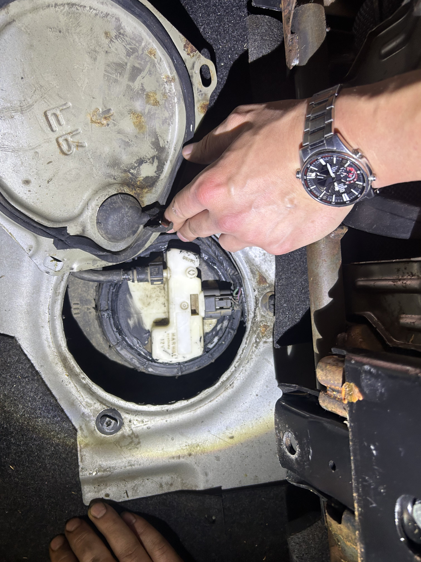

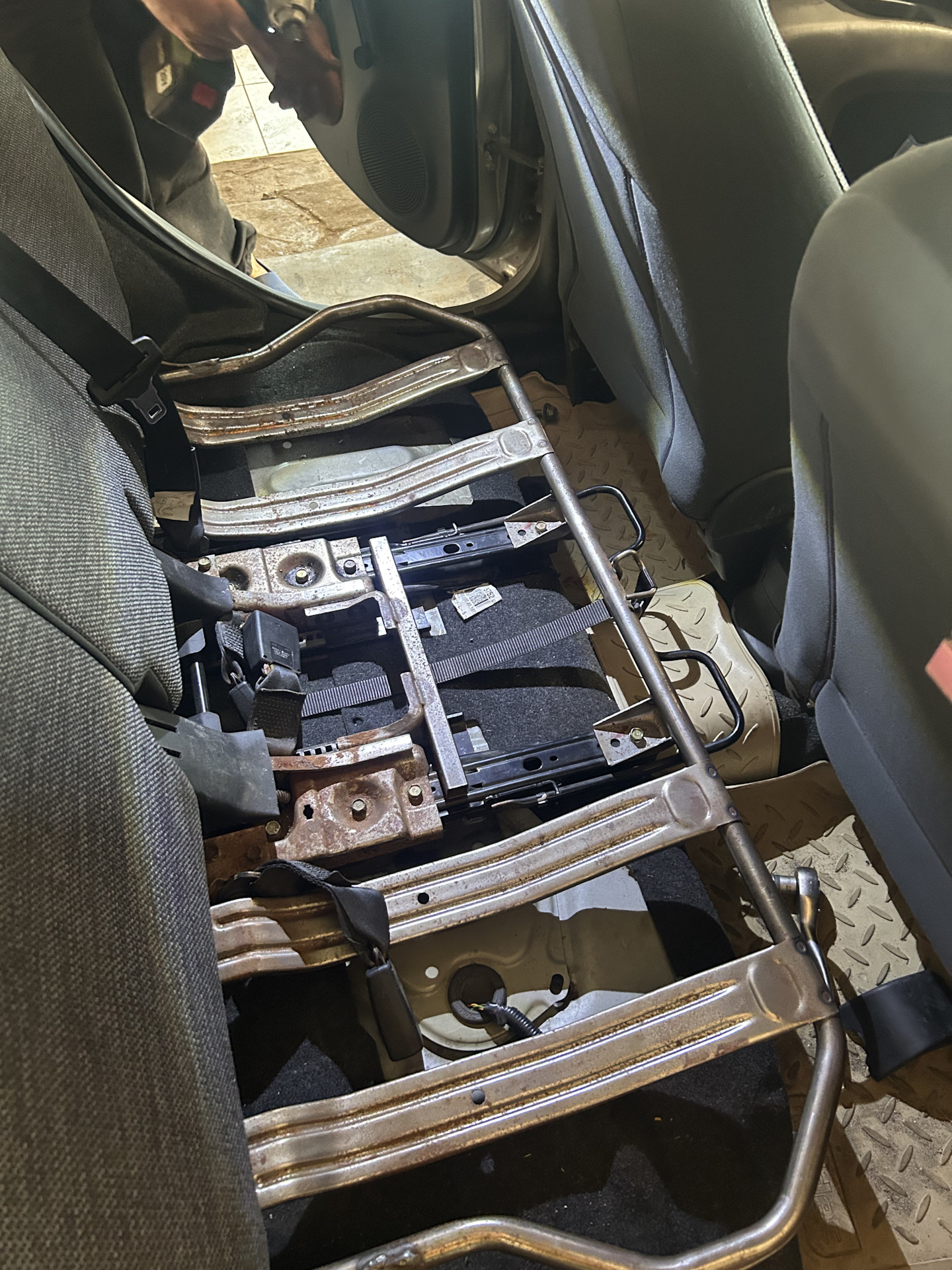

Оказалось кто-то посадил крышку бензонасоса на герметик, который от времени и бензина, видимо, прохудился и при наполнении бака «до горлышка» в салоне появлялся устойчивый запах топливом.

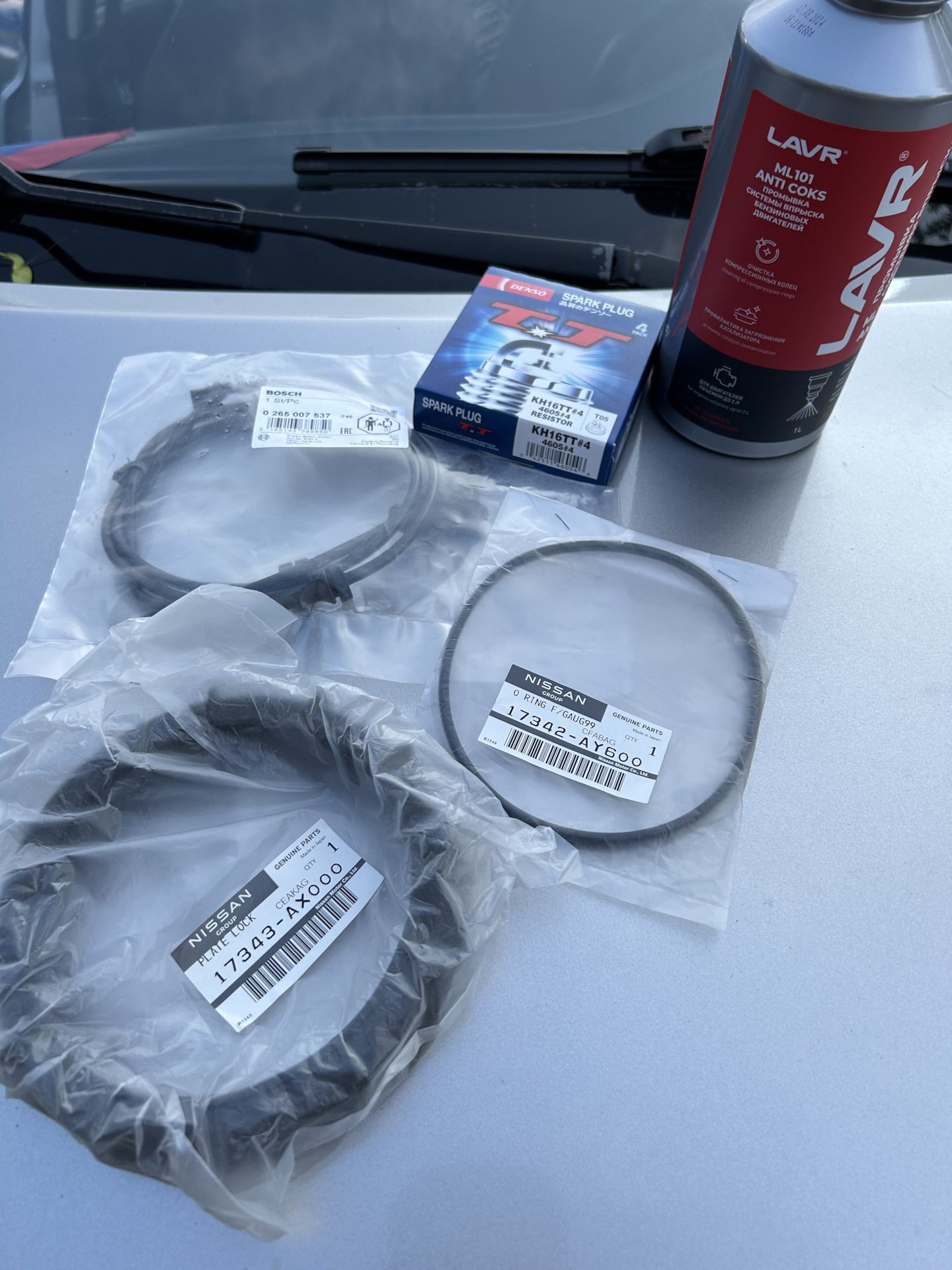

Купил оригинальную крышку / гайку насоса и прокладку к ней, тоже оригинал.
Загорелся значок ABS…
Оказалось сдох датчик. Выбор пал на Bosch. Установлен, ошибка ушла.

Промыли дроссель, форсунки, заменили свечи. Кстати вопрос: кто какие свечи ставил и какой опыт есть? Платиновые слышал где-то говорили на лавке должны стоять…)))) или иридиевые, или обычные? Пока поставил Denso обычные, все хорошо, но на драйве еще есть нестабильная работа стоя на месте…
Забегая вперед, тизер, буду менять свечи на иридиевые фирмы Denso, что-то эти не пошли или дроссель обучить не получилось… хз короче) мастера они такие мастера…
