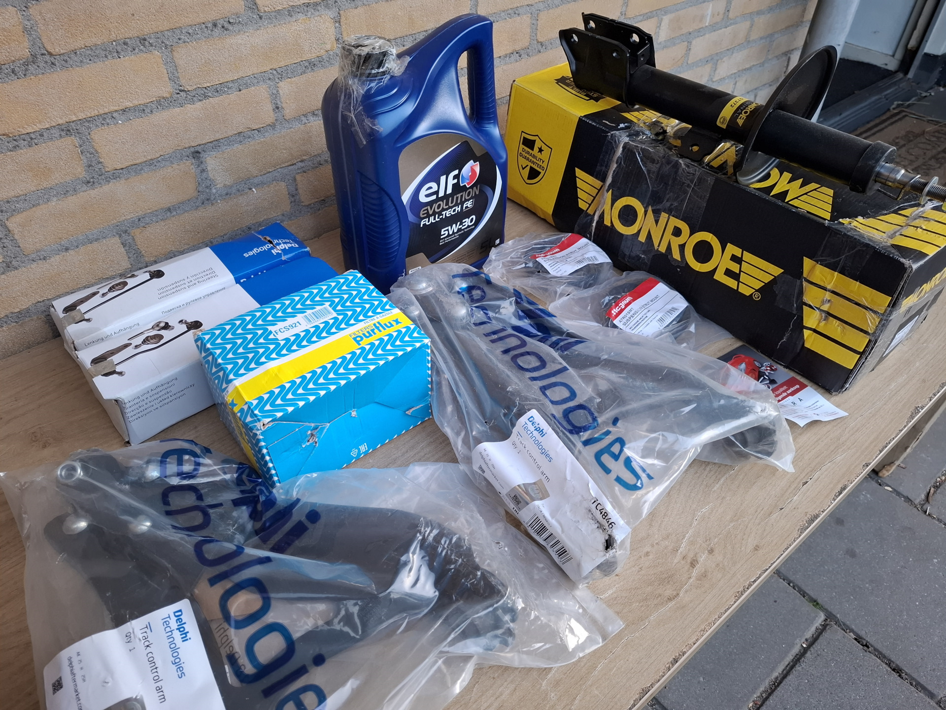

Поэтому "для профилактики" решил заменить некоторые детали подвески. Спасибо за информативные посты GoldenBB и Andrey-mariupol8 . Вроде-бы это и не нужно, но машина стала чуть более валкой в поворотах. Думаю, за 130 тысяч заводские передние амортизаторы немного "устали" (задние заменил на 100 т.). Было куплено:
— 2 опоры амортизаторов MAGNUM TECHNOLOGY A7R019MT
— 2 амортизатора MONROE G7372
— 2 рычага DELPHI TC4846 и DELPHI TC4852
— масло ELF Evolution Fulltech FE 5W30 5L
— рулевые наконечники (на всякий случай, недавно менял впервые) DELPHI TA1815 и DELPHI TA1814
— топливный фильтр PURFLUX FCS921

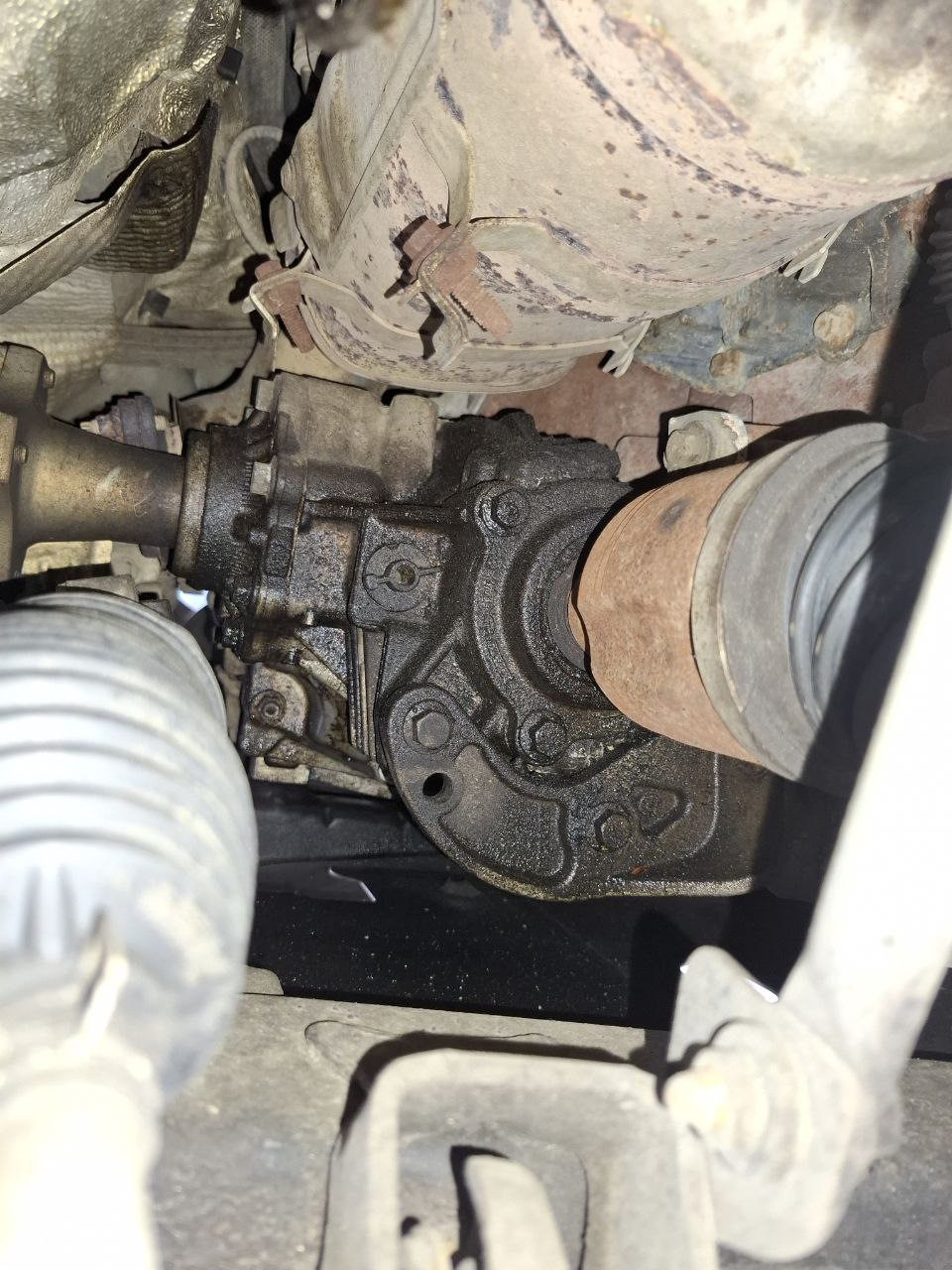

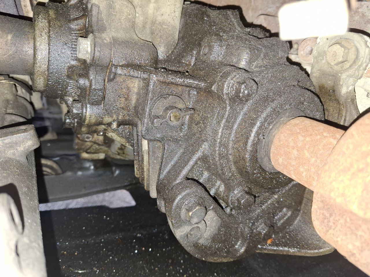

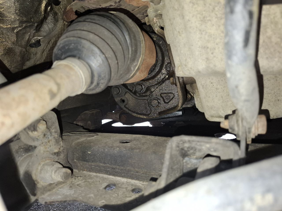

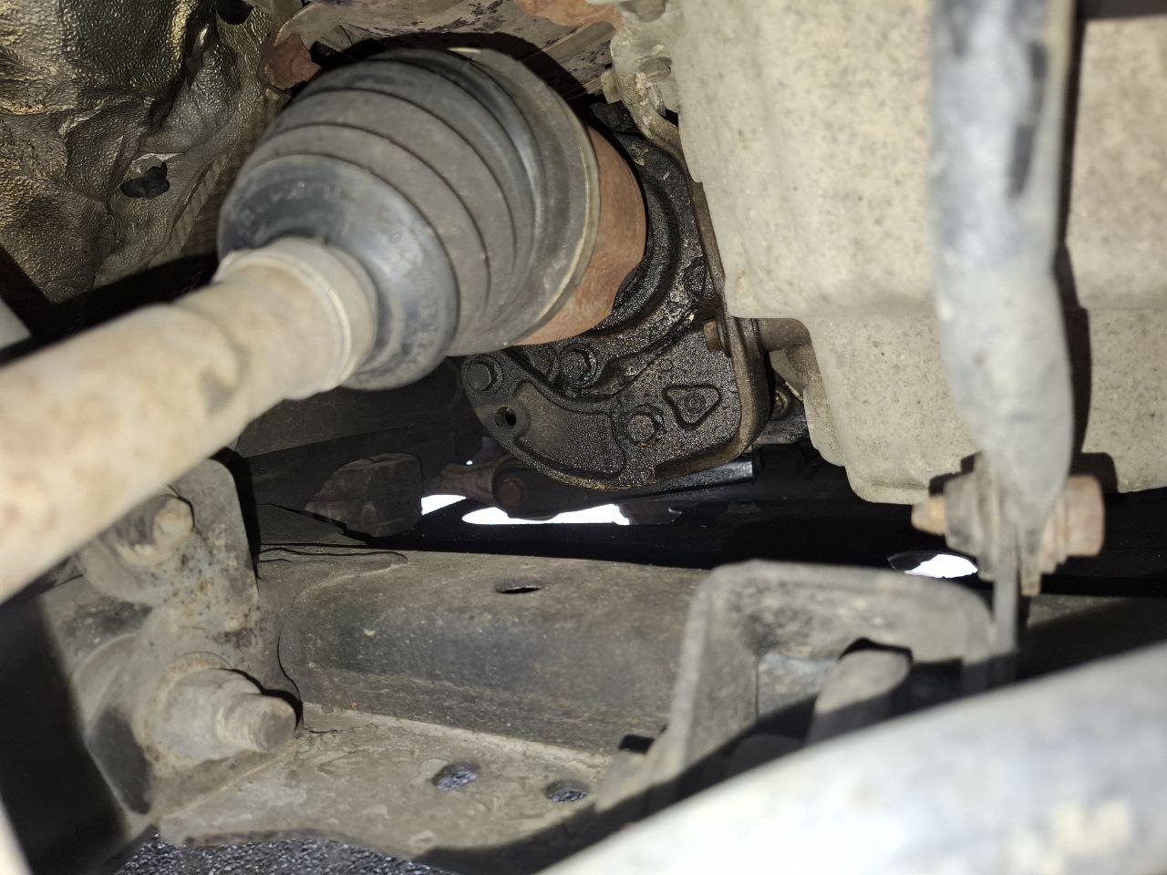

И вот сегодня выдался свободный час, решил поменять топливный фильтр (пробег почти 29 000). Взглянув на угловой редуктор — я приуныл)
На фотографиях все видно — оцените сами. С 60 до 120 тысяч было только запотевание, но сейчас уже все довольно неприятно. Перед новыми затяжными поездками нужно ремонтировать. Хочу купить свои запчасти, чтобы сэкономить. Хотя понимаю, что без вскрытия сложно угадать причину. Поэтому прошу у опытных дастероводов совета…
Автолмобиль дизельный, 1.5 dCi K9K, 6-МКПП 4х4.
1) Какие сальники и подшипники купить?
2) Какое масло, и сколько, залить в редуктор и КПП?
3) Насколько сложна процедура? Я правильно понимаю, что демонтаж больших узлов не требуется, нужно извлечь привод и будет доступ к сальникам? Извините, я не технарь, просто хочу понять общий принцип

Фото з\ч, в сервисе еще не был

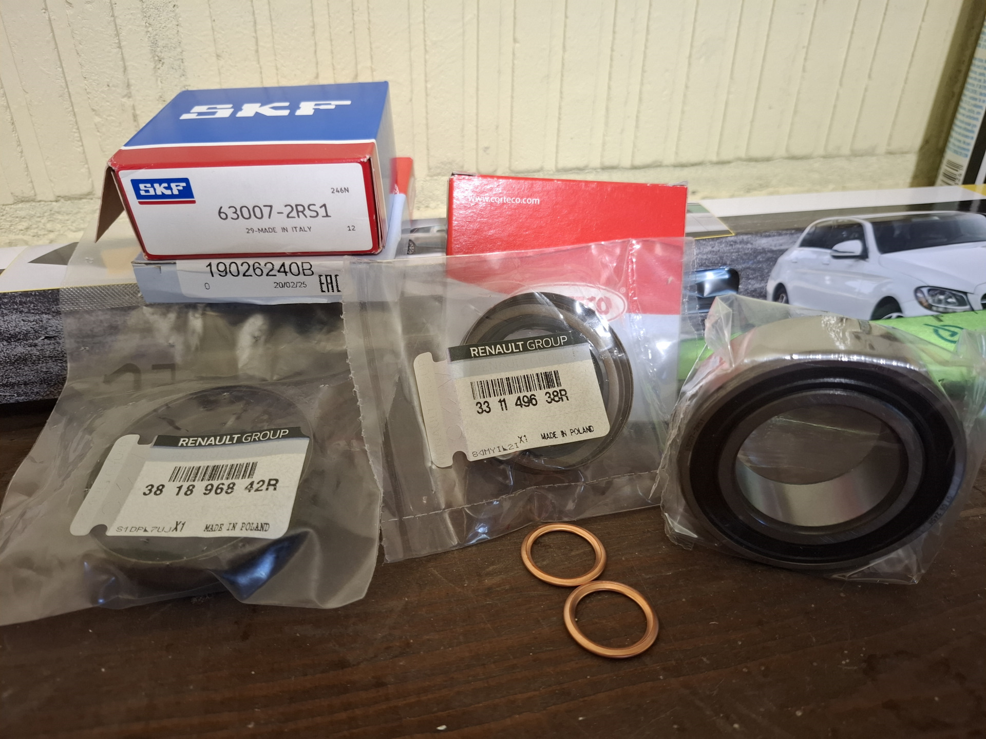

Вообщем заказал следующие позиции:
+сальник RENAULT 381896842R (не знаю, нужен ли) — 20 Евро
сальник 331149638R — 35 Евро с доставкой
+2 сальника CORTECO 19026240B аналог Suzuki 0928348007 -10 Евро
2 уплотнительных колечка 7703062062 \ 331729798R — 0,6 Евро
+Подшипник SKF 63007-2RS1 — 25 Евро;
+Очиститель двигателя Liqui Moly 400 ml — 5 Евро;
+Масло в коробку Castrol Transmax Manual V 75W-80 3L — 50 Евро
+Масло в редуктор и дифф Castrol Transmax LL 75W-90 1L — 18 Евро

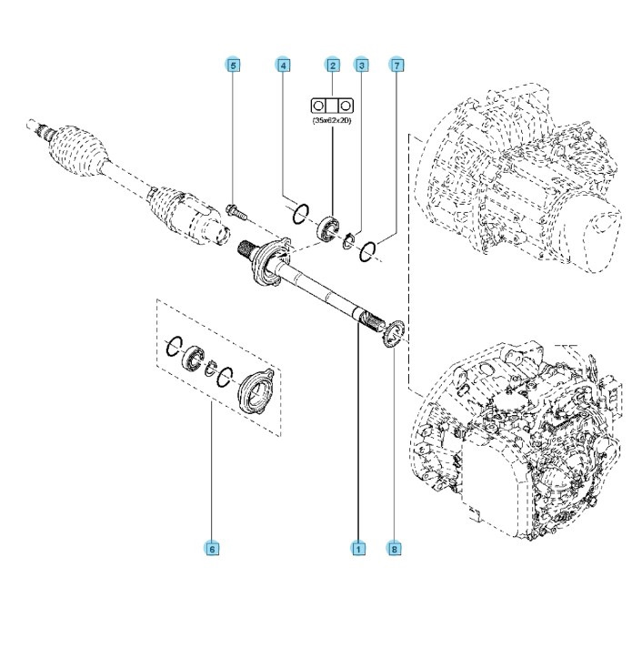

Если потеет выход промвала брал такой наборчик 397702105R на картинке #6
Резиновое колечко только не потеряйте при демонтаже вала
Чето ценник нифига не гуманный! Что там идёт, кроме подшипника?

Изначально откуда было запотевание? Если только со стороны правого привода, то под замену 2 сальника и подшипник промвала. По фото выходной конец редуктора, что к кардану крепится, тоже в масле. Если и там течет, то редуктор вроде снимать придётся. Или может просто масло с выхода правого привода раскидало на весь корпус. Надо сначала замыть и смотреть откуда течет, чтобы не делать лишнюю работу.
Да, Вы правы, так и поступлю
Не на чем там экономить, пускай сервис сам заказывает сальники и даёт гарантию. Сальники не таких космических денег стоят.
Согласен!
Если я правильно понял-это течь сальника правого привода. Их там два
Спасибо за мнение! Думаю, это так. Дождемся еще комментариев и советов, закажу запчасти и отправлюсь в сервис
