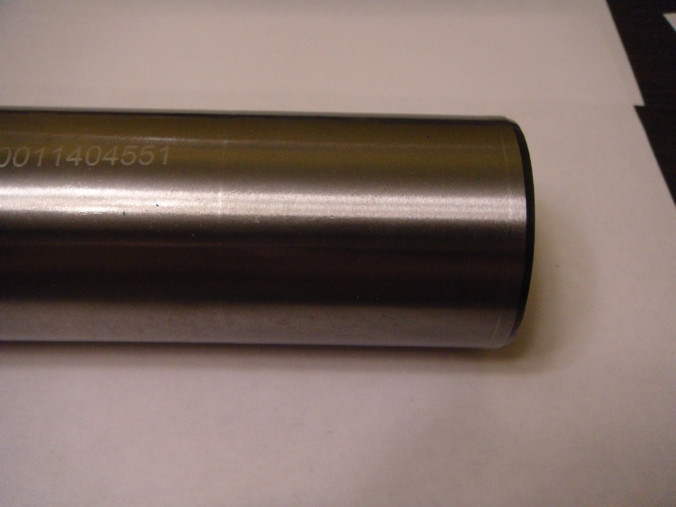

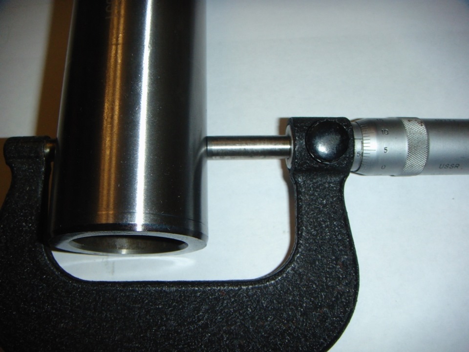

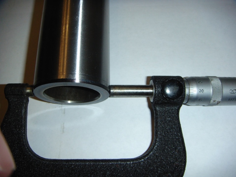

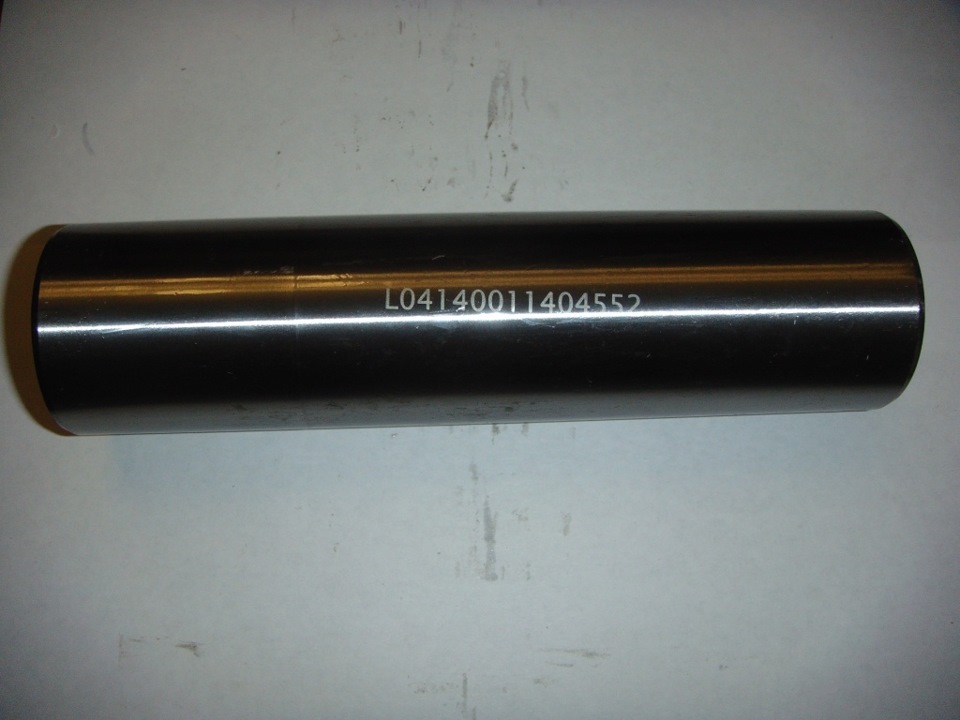

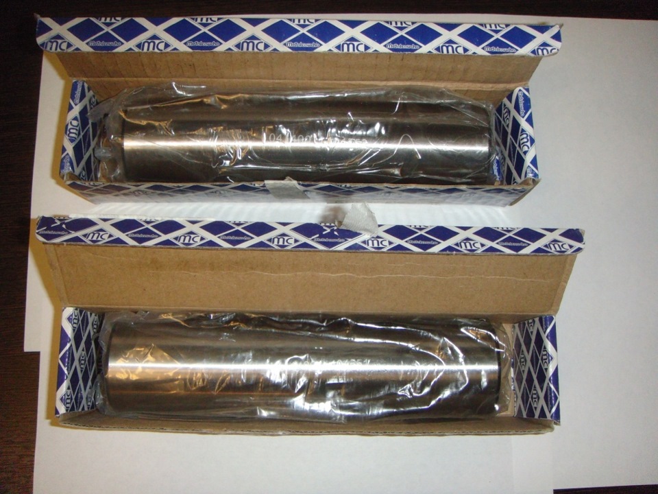

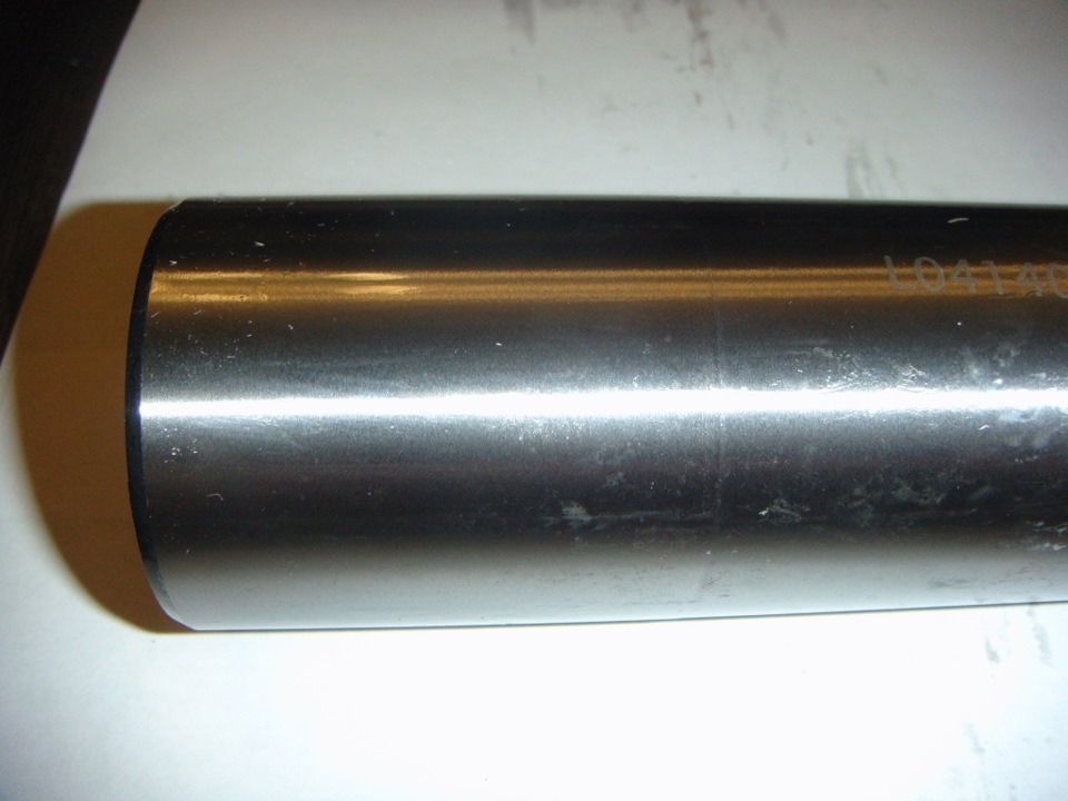

Думаю что эта запись кому нибудь пригодится.
Именно эти пальцы я использовал при ремонте своего ПЫЖа.

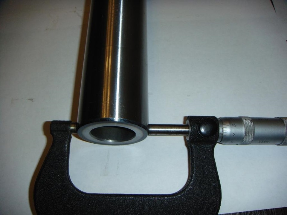

Фото пальцев, размеры на микрометре и собственно эскиз с размерами.
Пальцы фирмы Metalcaucho арт. 04551 -1246 руб/шт и арт. 04552 -1598 руб/шт

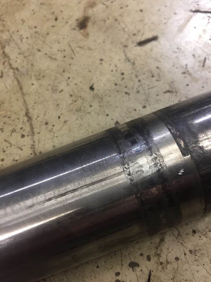

через 60000 вот как ети пальцы вигледит, подшипники били ставлени Snr фирми и они били в хорошем состоянии, а пальцам хана, тепер поставил пальци полскиe 4max фирми, будем смотрет как ани показать себя
Подскажи почему два разных номера? они различаются правый и левый?
да отличаются, диаметром внутреннего отверстия
а какой правый, какой левый? а правильно я понял, что они на 206 пыж тоже идут? а то знакомому помощь требуется по этому поводу!
Нет на 206 совершенно другие размеры наружний диаметр 47 мм и они длиннее, причем на 206 есть разница в левом и правом это важно так как там внутри проходит стабилизатор
а не знаешь номера 206х?
В се логично и правильно. НО на днях посмотрел как меняют пальцы немцы. И офигел! они вытягивают наружу! с каким натягом садятся пальцы. Размеры пальцев есть, на них спасибо, само посадочное отверстие не меряли? Хочется всё таки понять в чем фокус.://
пожалуйста, не будем обсуждать как меняют немцы, ОК? У немцев есть доступ к ремонтным размерам пальцев, а у нас нет. Это видео уже не первый год в сети, поздно вы его увидели(это реклама инструмента для ремонта их методом)
Посадочное не мерял, так как разбирал и собирал балку на "одном дыхании" нагрел, выбил, чуть подогрел и новый установил (экономнее получается, пропан/кислород +время) уже много балок перебрал и мне мой способ удобней(сейчас не торопясь за 30-40 минут меняю пальцы в одного)
Очень все доходчиво описано, однако все равно интересует вопрос: если новые пальцы Вы запрессовывали снаружи значит наружу их можно и вытащить.
видно вы плохо читали записи по ремонту балки я их расспресовывал и запрессовывал изнутри иначе зачем вообще заморачиваться со снятием кронштейнов с трубы?! Повнимательней пожалуйста :)))

P.S. в части 3 в самом начале где порядок замены пальцев выделил жирным куда что выбивать/забивать,
если бы я считал что их можно вытянуть наружу и запрессовать снаружи стал бы я делать записи и мерить пальцы микрометром(записи про пальцы сделал специально чтобы людей уберечь от неграмотного ремонта.
тот самый пресловутый БУРТ который на форумах обсуждают таких делов наделает если пальцы тянуть наружу, не новый палец конечно установится но натяг(посадка) будет слабый.
