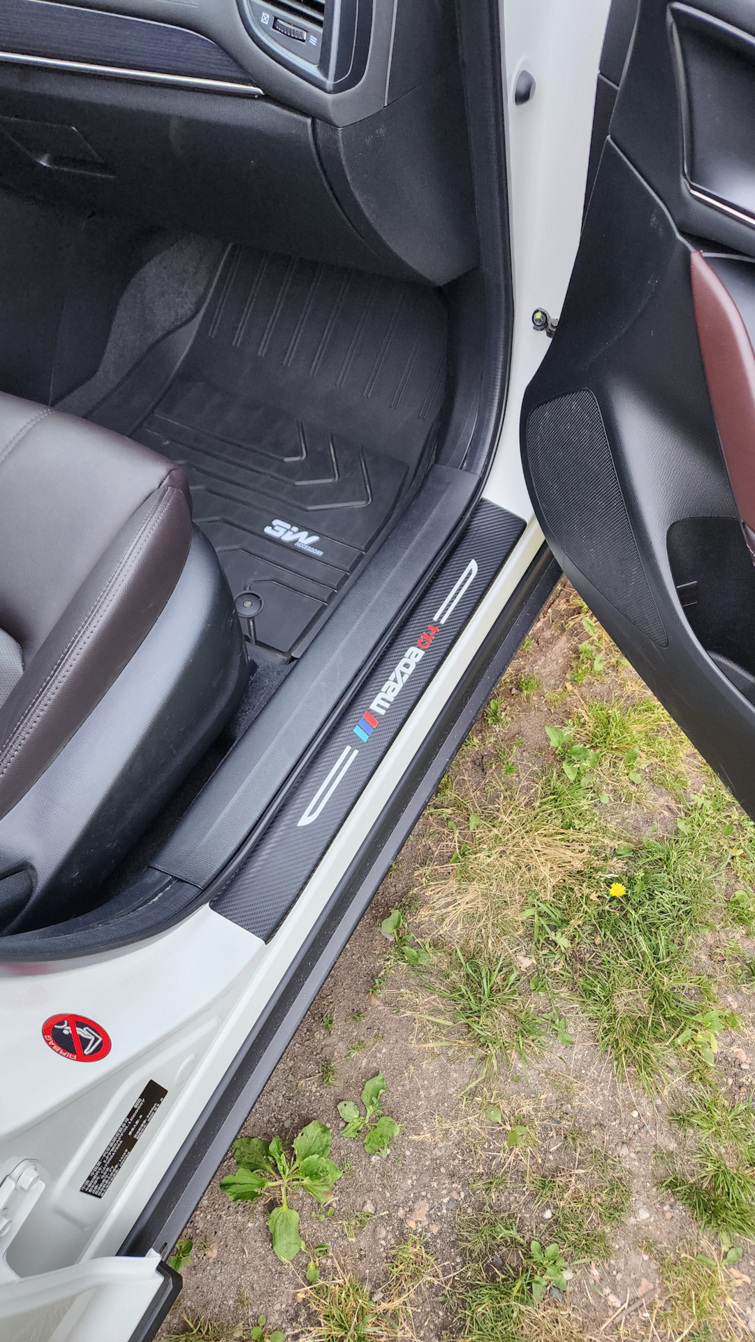

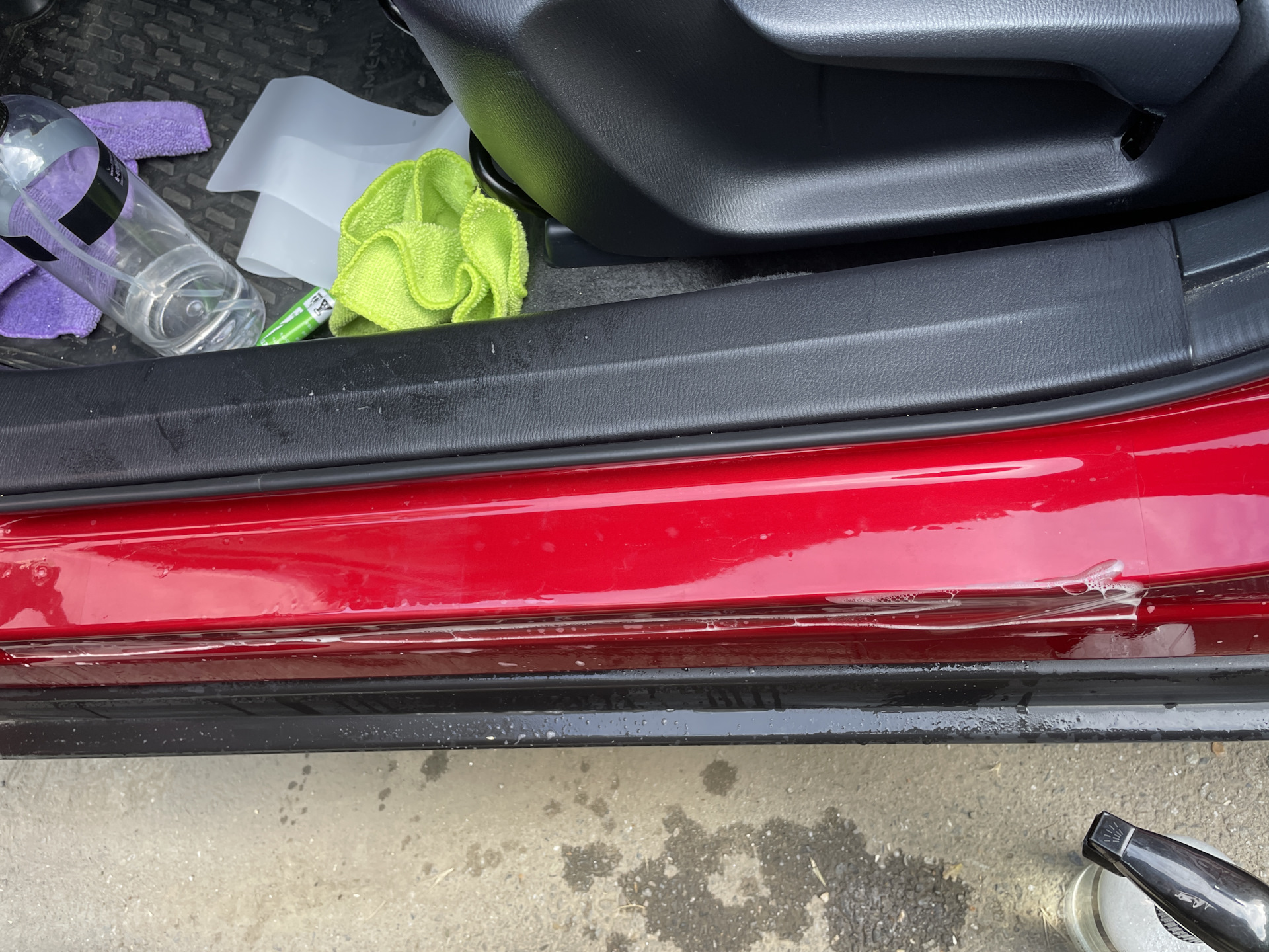

Покупая автомобиль мне всегда хочется его максимально сохранить в достойном состоянии. Она из страдающих частей на кузове — зоны порогов, бампера и под ручками дверей.

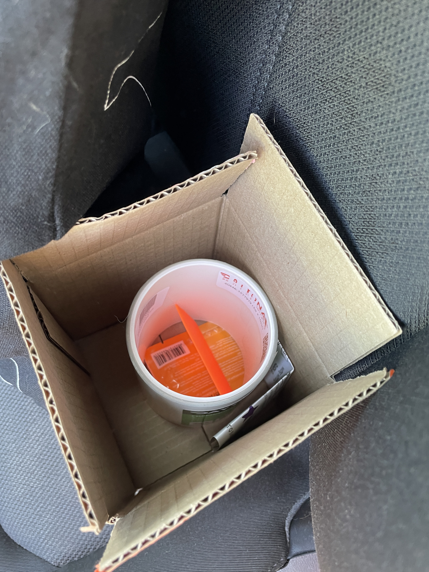

И есть разные способы это сделать. Например, можно наклеить металлические накладки в дверные проемы или использовать разные виды пленок. От прошлого владельца проемы были заклеены пленкой под карбон и уже изрядно износились, поэтому я их оторвал и вместо них заказал полиуретановую пленку в рулоне шириной 10 см и длиной 3 м.

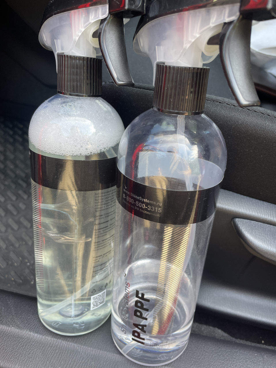

Для работы в комплекте был пластиковый ракель. Кроме этого, понадобиться спирт и мыльная вода.

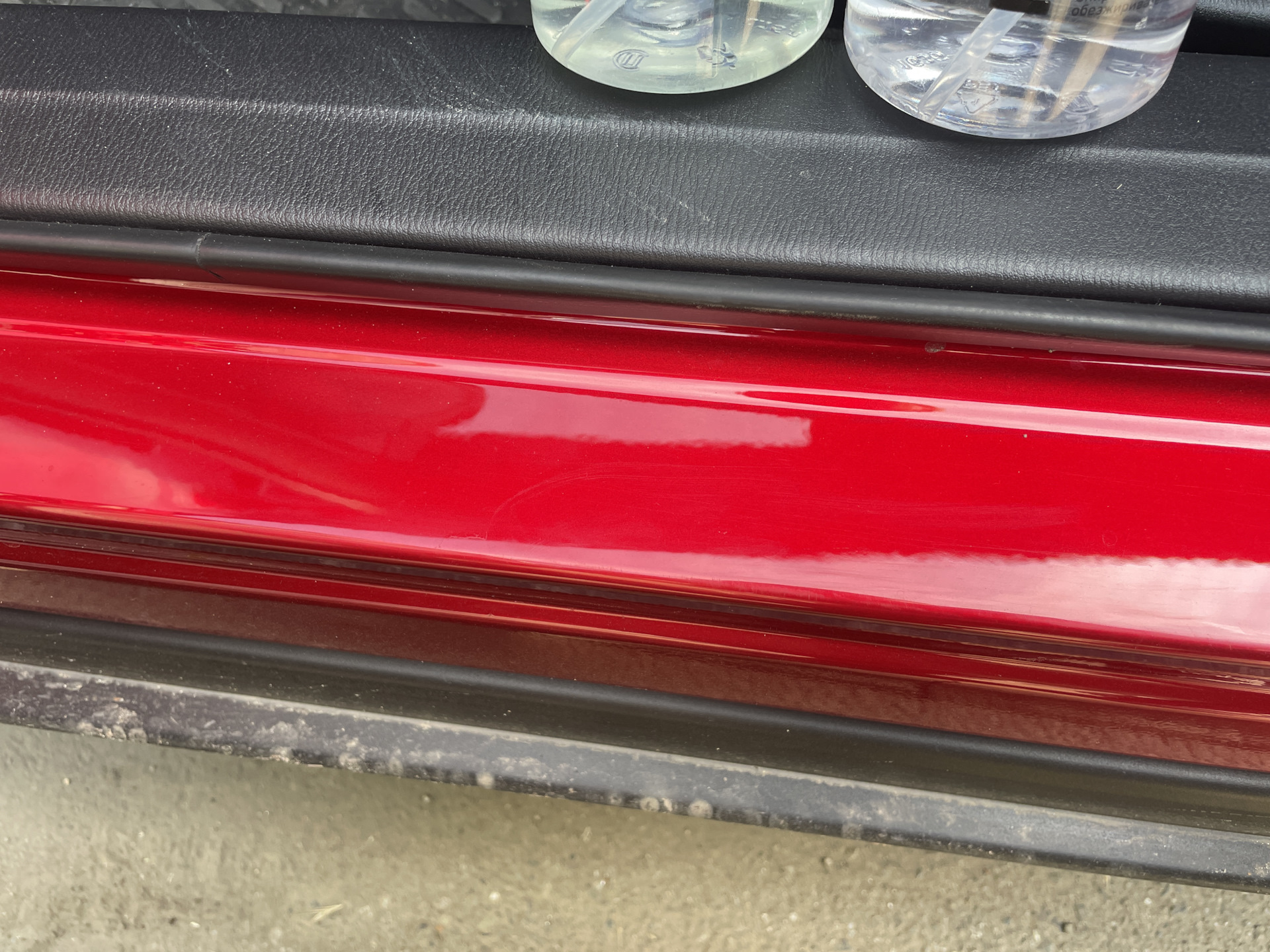

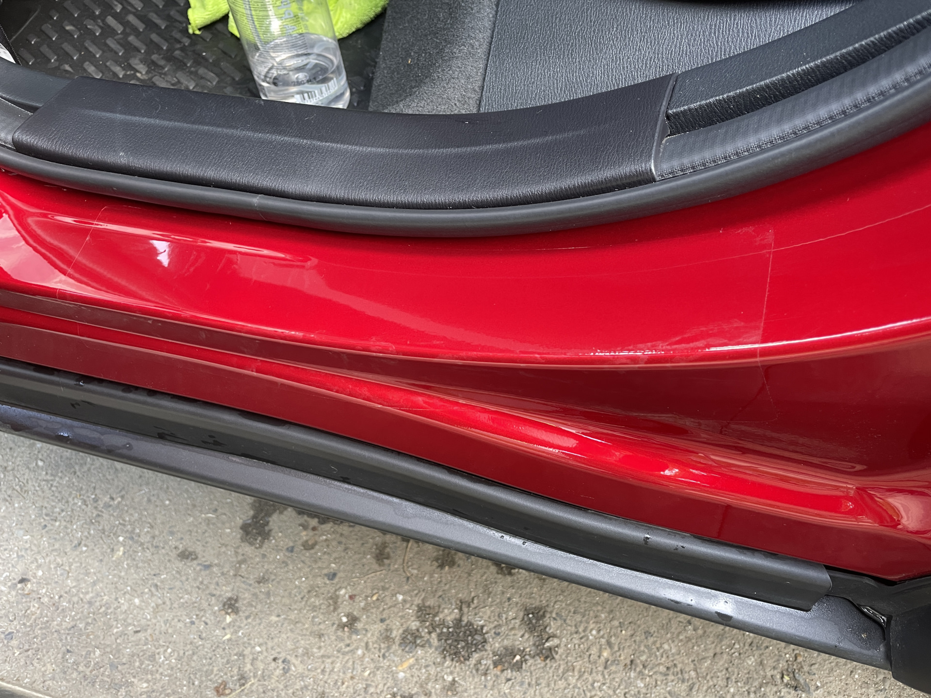

Вначале нужно отмыть порог и обезжирить спиртом.
После нужно отмерить нужный отрезок пленки и скруглить углы.
Затем залить водой порог, снять защитную бумагу и залить пленку водой.
Очень желательно использовать строительный фен или делать в жаркую погоду, чтобы кузов был прогрет (нагреет пленку), но не под прямыми солнечными лучами.
Большой жары не было, поэтому экстремальных загибов я не делал.

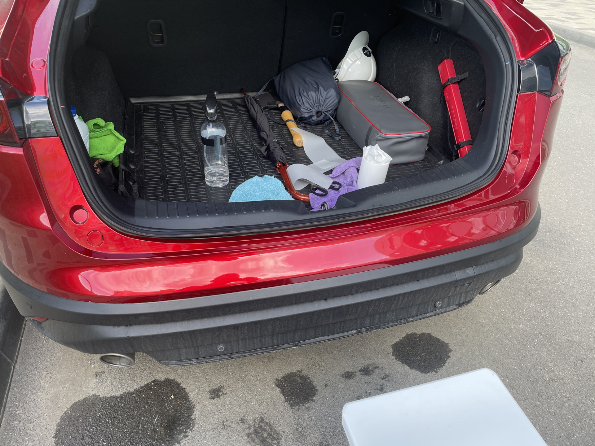

Заклеил передние и задние проемы. Пленки осталось много, потому заклеил и погрузочную зону заднего бампера.

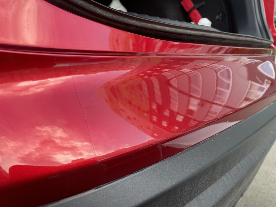

Хоть бампер заклеивал не весь, но пленка почти не различима уже с небольшого расстояния.
Пленку под дверные ручки брал сразу вырезанные. Установка абсолютно аналогична.
Вся пленка обошлась чуть меньше тысячи рублей.
