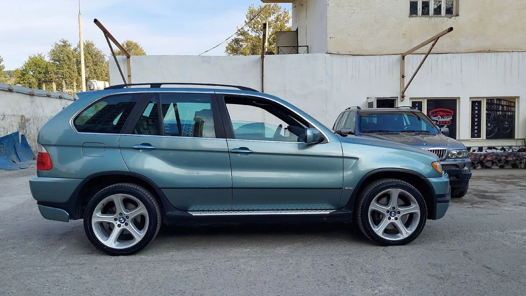

1. — Пришёл летний Сезон и у нас теперь 132 стиль — р19/разноширы .

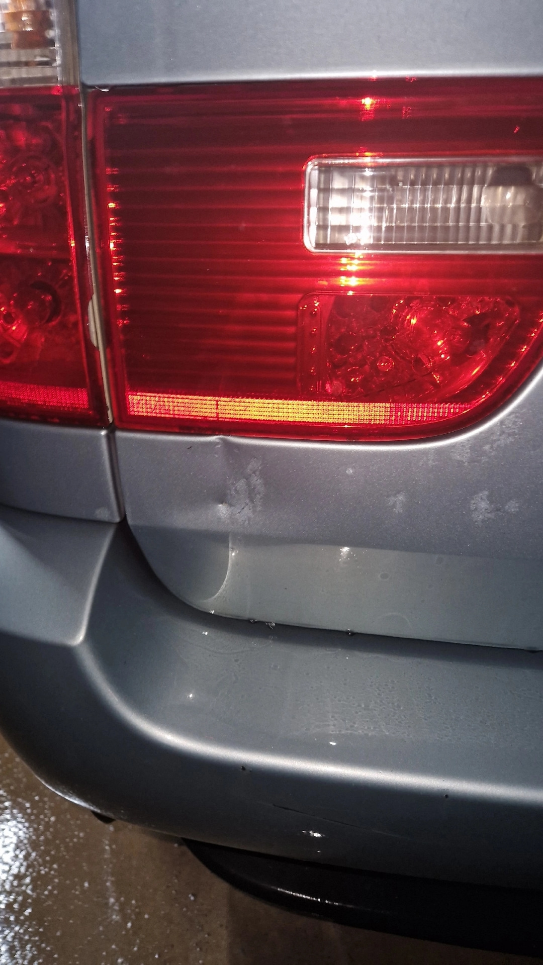

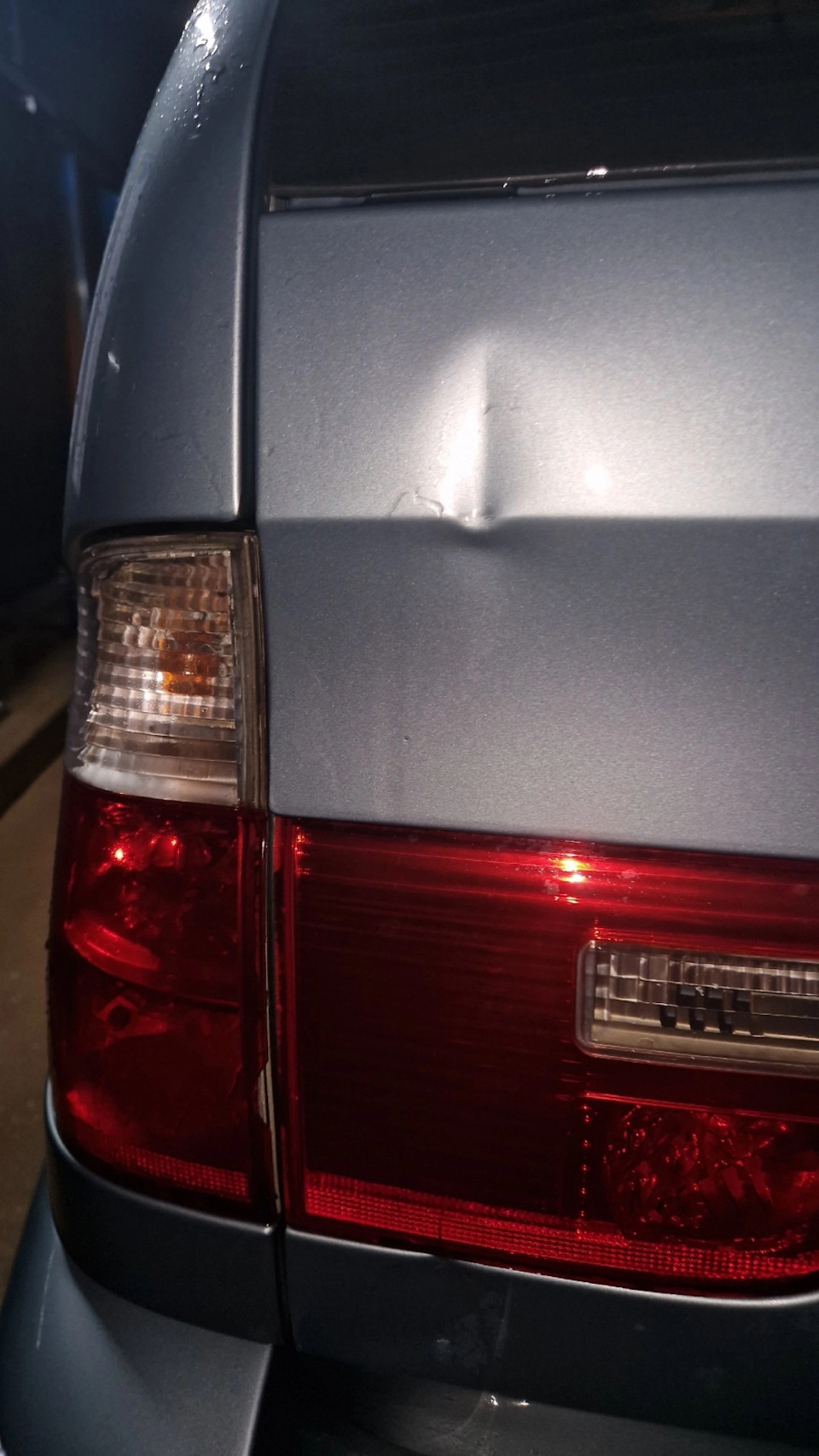

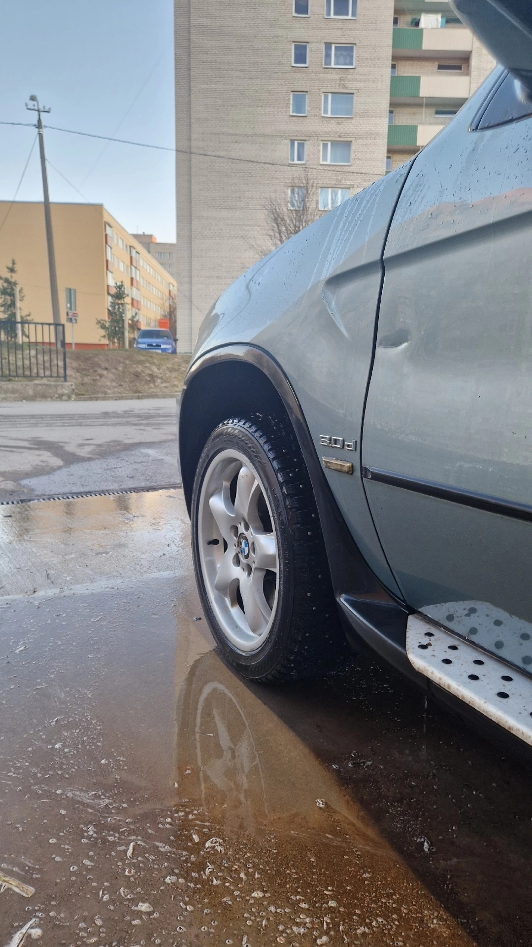

2. — Не очень приятные новости, в Октябре 24го года в дверь упал строительный забор . Не помню, писал я или нет про это . А в Марте или Апреле, честно, не помню, но сдавал назад в дождь, в ночь и без парктроников (Отработали своё, а я так и не поменял их) и приехал в столбик (В зеркала его было не видно, попал в стойку) .
Треснул фонарь и вмятины, но вмятины не очень серьёзные. В дальнейшем хочу все равно красить машину в круг и менять дверь и багажник .

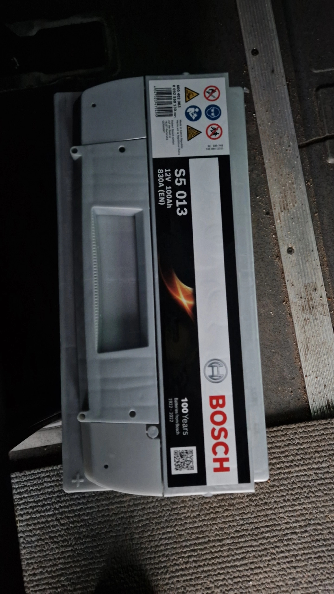

3. — Начинаем с более приятных новостей. Дело было 7го марта, поехал за цветами для Дам и от магазина не уехал уже . Сгорел генератор . Но уже был приготовлен (Это был второй ), полностью перебран, благо всё продаётся и в оригинале, а поменять — 15 минут . И к этому делу сразу же поменял и аккумулятор .

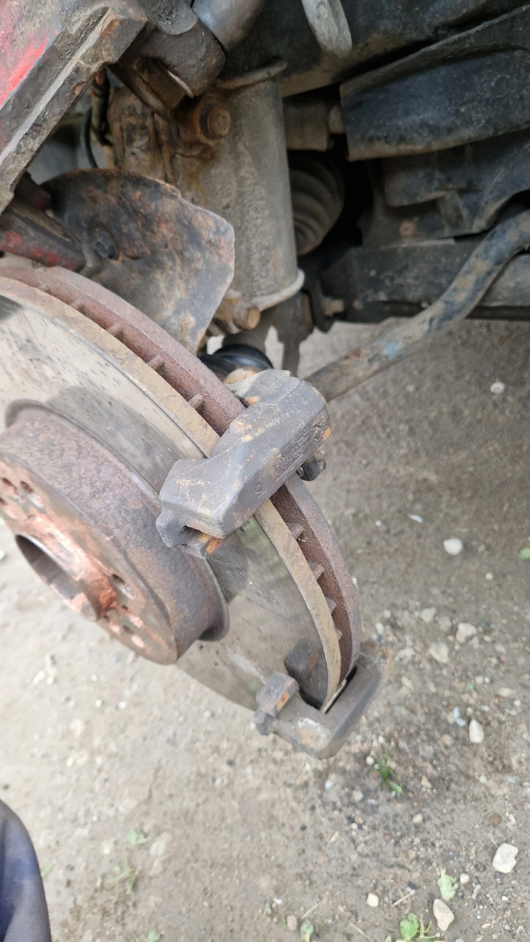

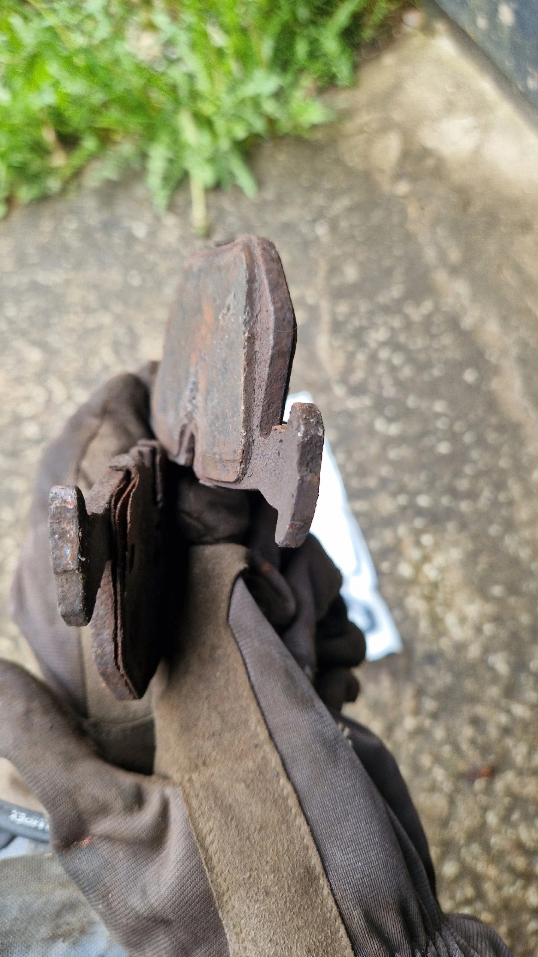

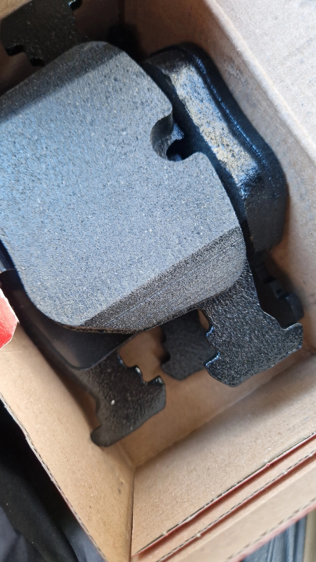

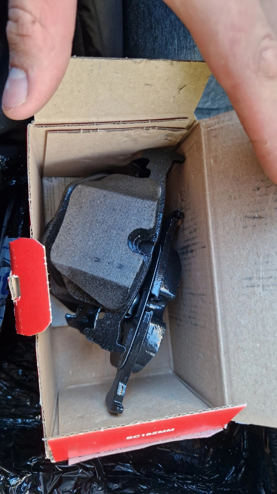

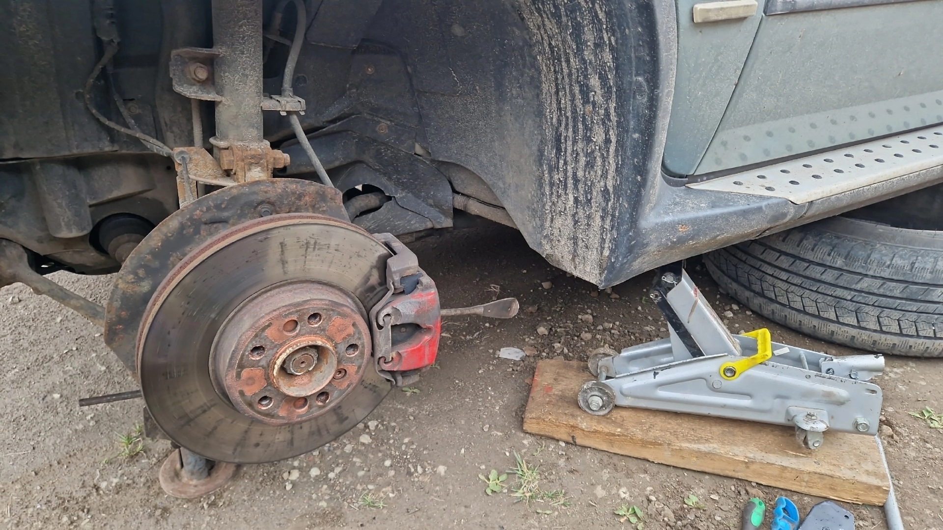

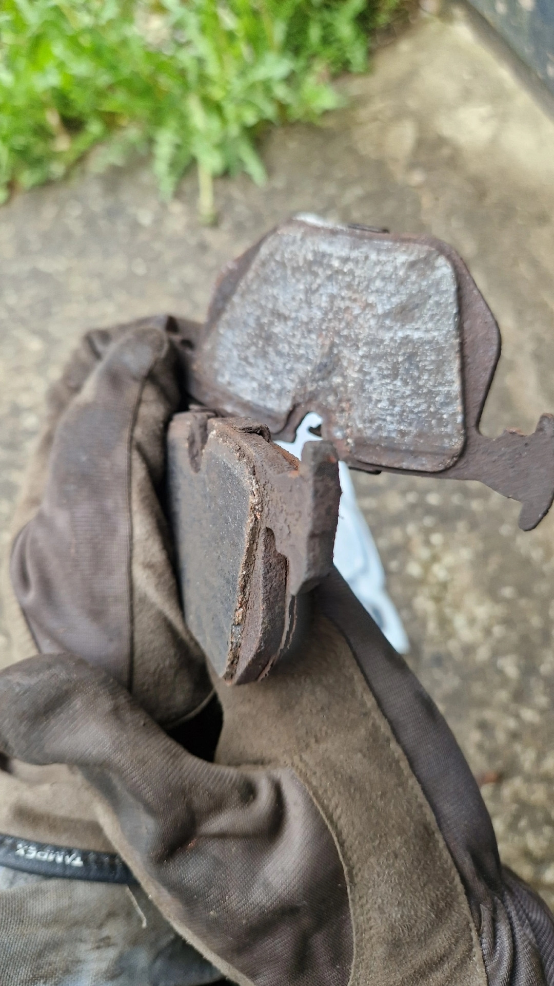

4. — Продолжаем с приятными Новостями . Замена колодок, были не знаю какие . Вроде брембо были, а поставил зиммерман . Тормозят отлично, но позже хочу поменять и диски, да и тут задумался — может поставить тормоза от 4.6/4.8 . Но думаю про это ! Если есть решения про это — пишите . У меня 3.0д Д1 мотор — 135кв . Самое интересное, что Передние были вообще ещё живенькие, а задние почти уже в ноль стёрты .

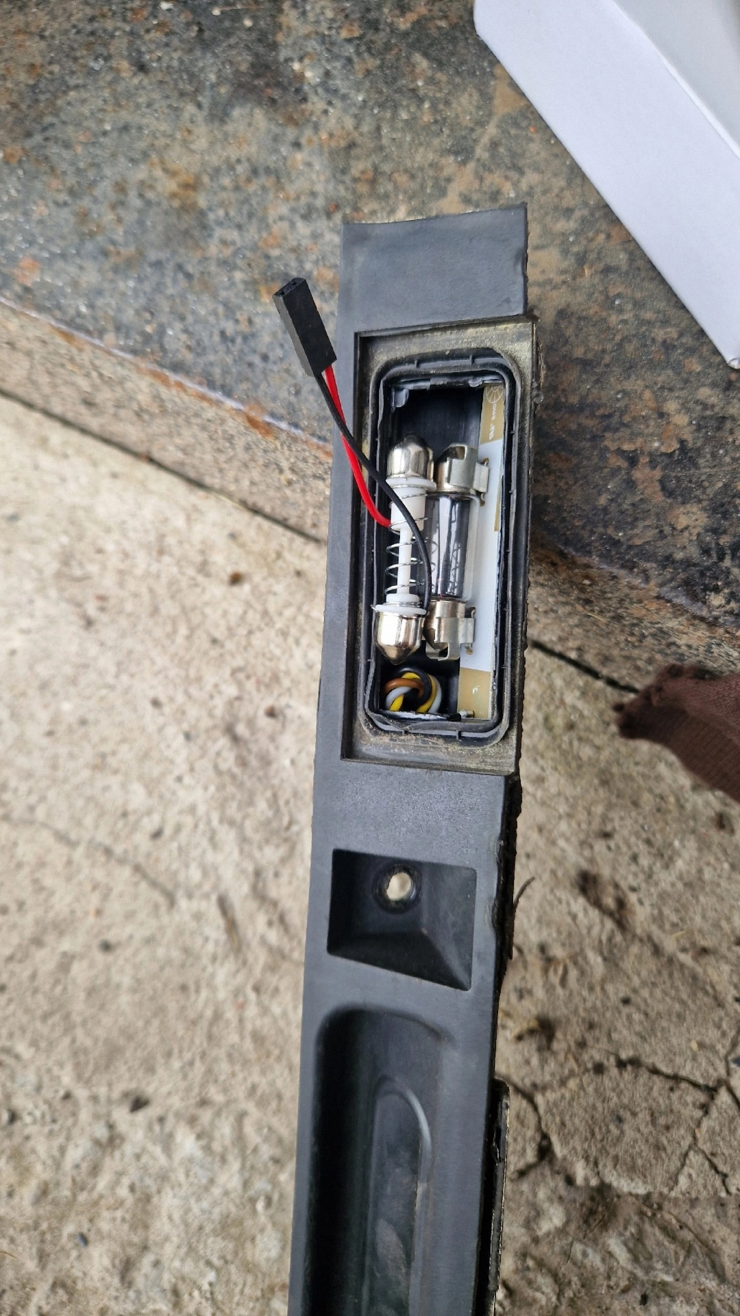

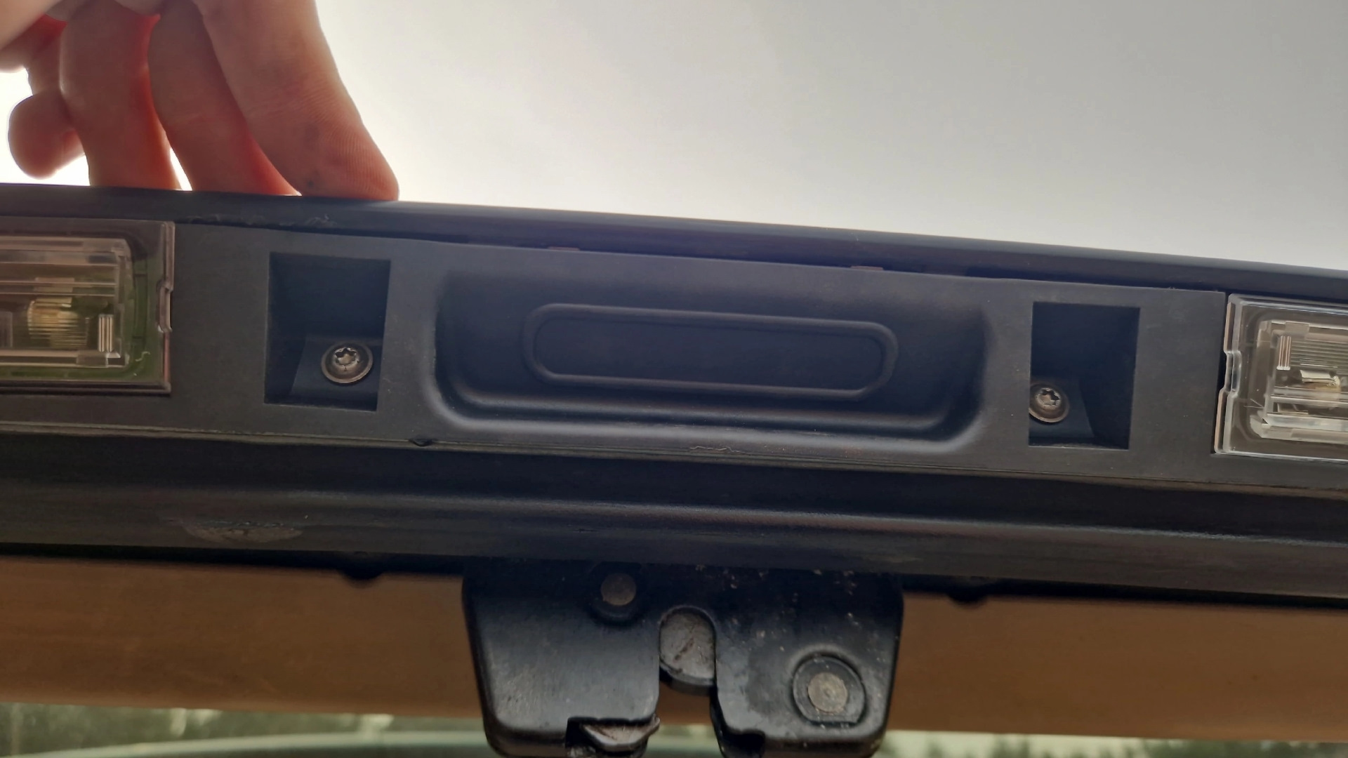

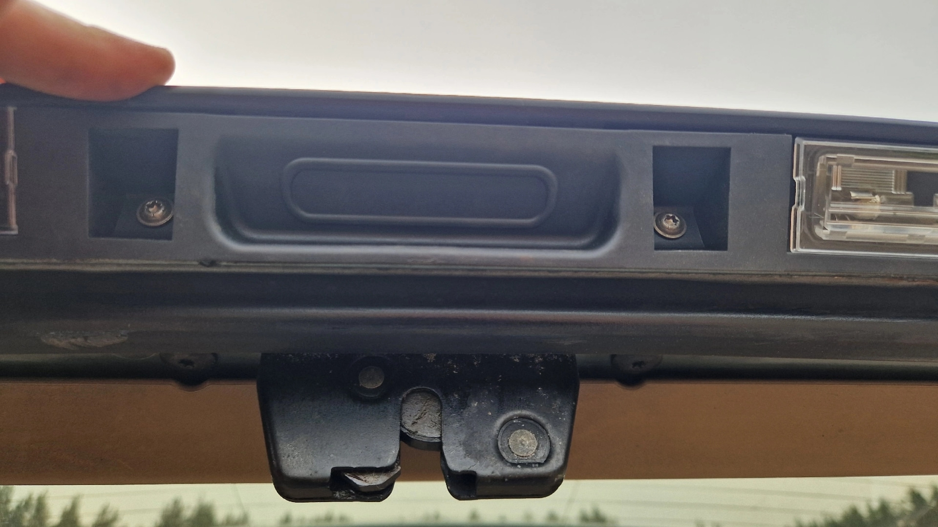

5. — Замена планки подсветки номера . Купил новую, но не оригинальную планку подсветки номера вместе с ручкой . Покупал вообще от е83 — дешевле . Причина замены была — залило водой, видимо на мойках. И багажник начал сам открываться, заказал, поменял и езжу и не жалуюсь .

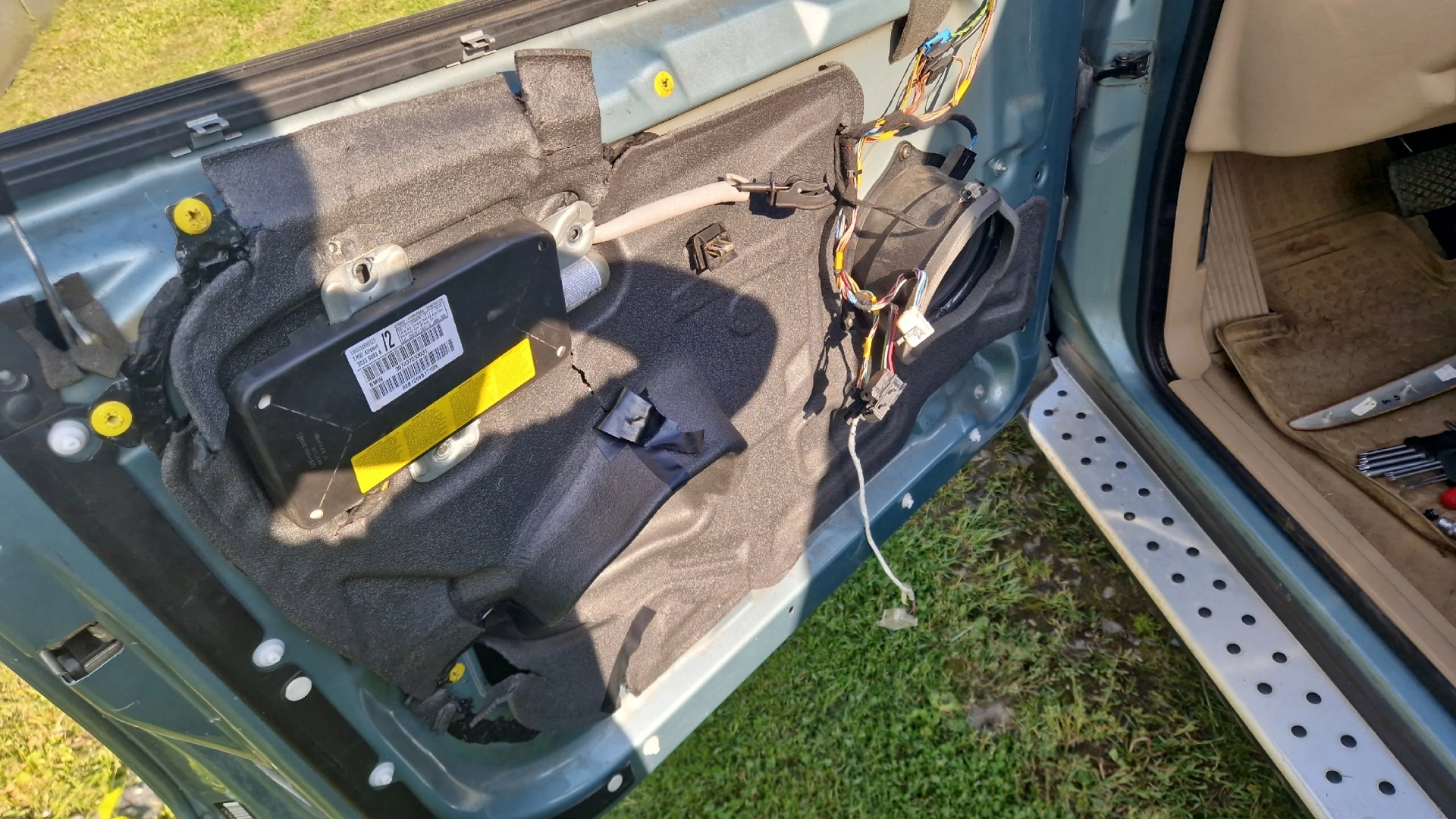

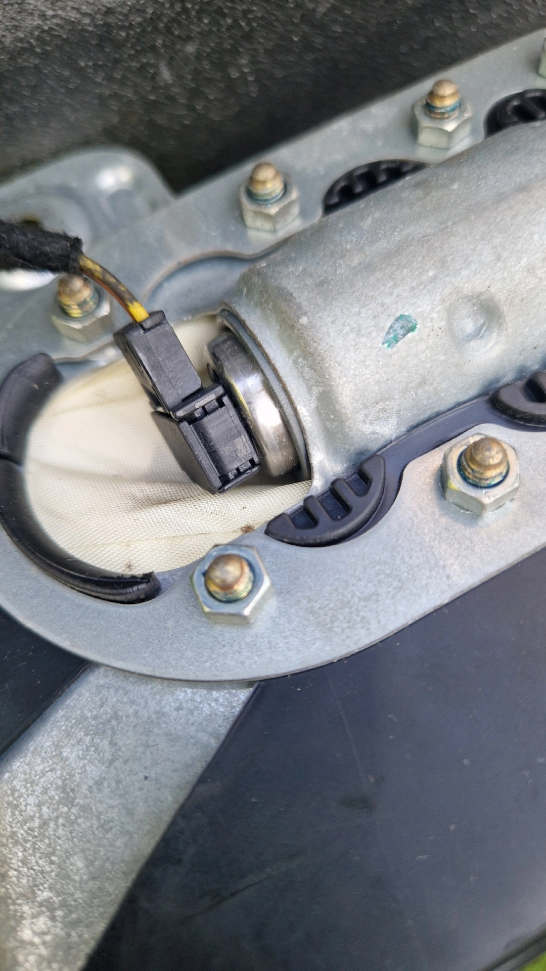

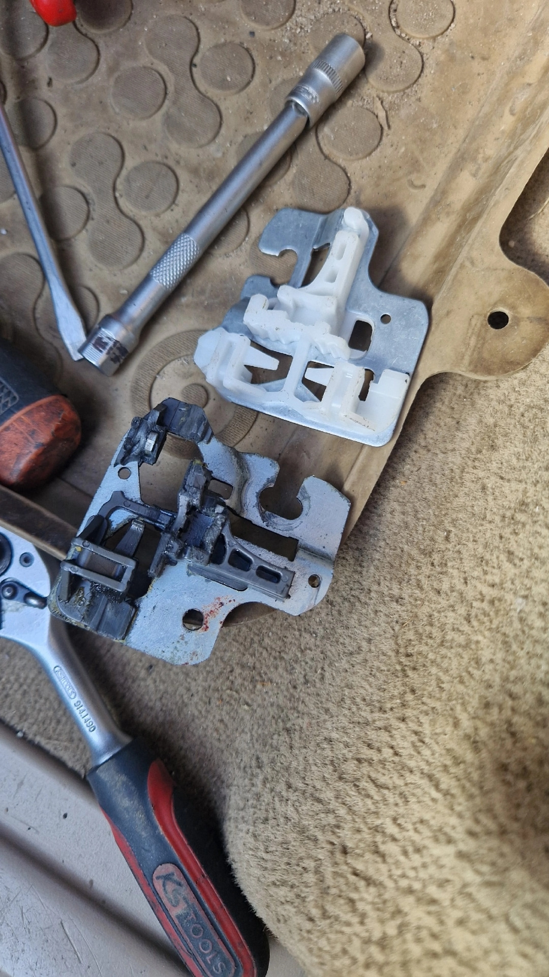

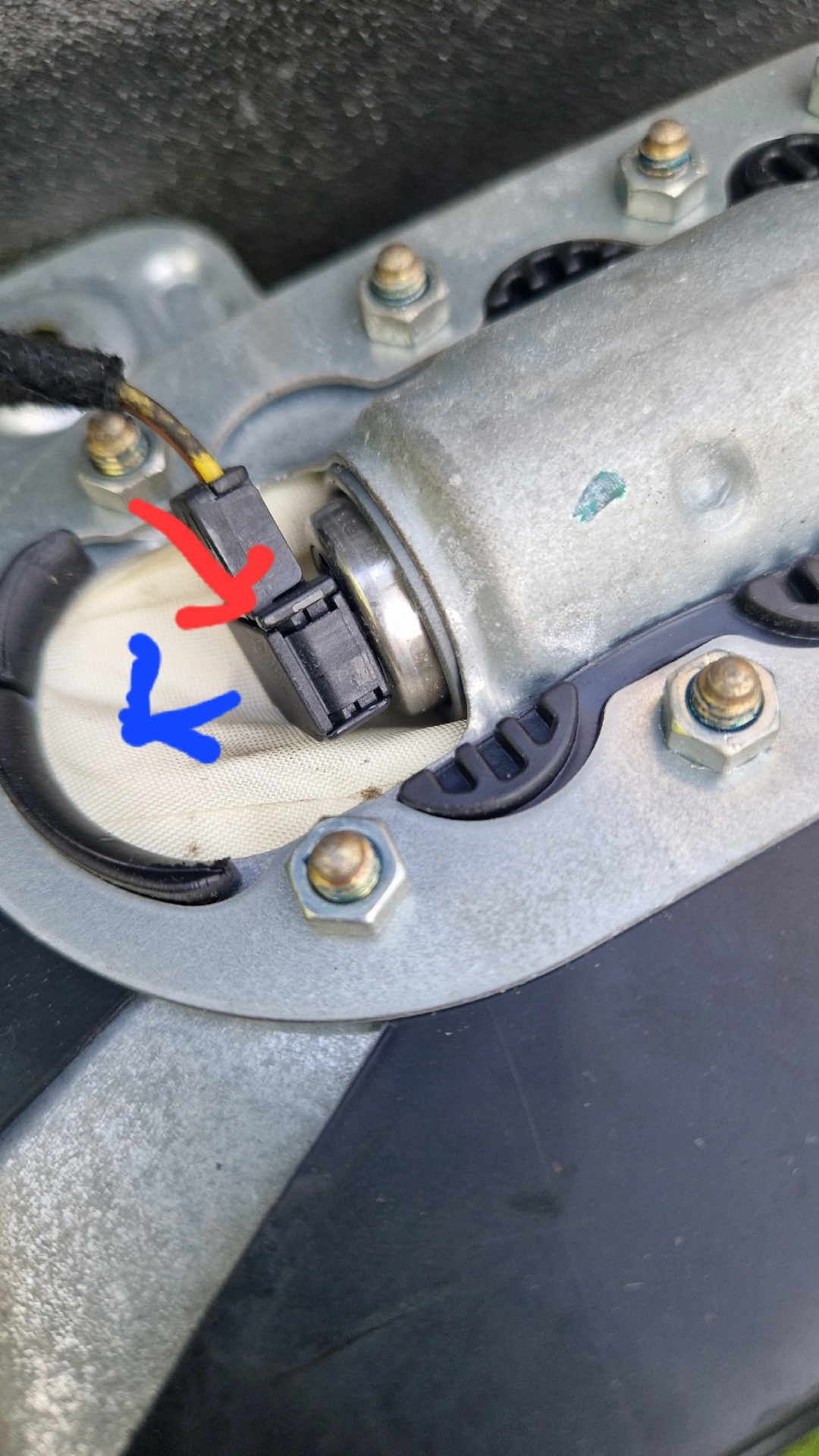

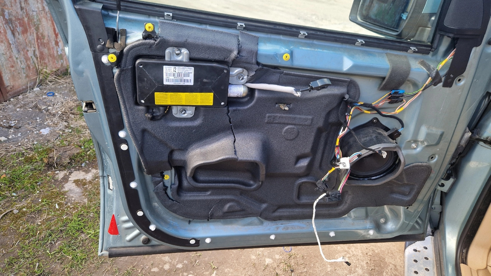

6. — Заменил пластинки и клипсы в стеклоподъемнике . Причина этому была — опускаешь окно в самый низ и оно падает . Поменял, поигрался и сломал снова xD . Забил, решил сделать позже . Но тут недавно окно упало само . Купил б/у, но в очень хорошем состоянии стеклоподъемник от рестайлинга и благодаря отцовской помощи поменяли вдвоём, довольно быстро весь стеклоподъемник (Фотографий нет) . Самое интересное, что после того как подушку снял и поставил — вылезла ошибка airbag . Пробовал скинуть истой и инпой — не помогает . Перезагрузка SRS — будет в июле
Разбираю машину по оригинальному каталогу и " Инструкции "- bmw tis . Красная стрелочка — вставляется плоская отвертка и двигается в сторону синей стрелки . Вытаскивается провод так же в сторону синей стрелки .

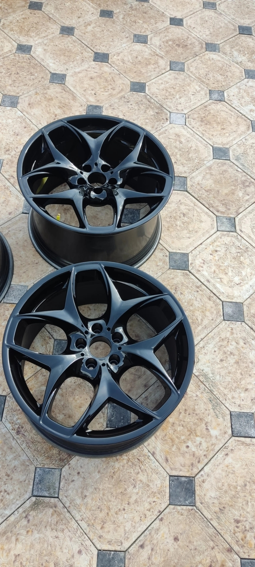

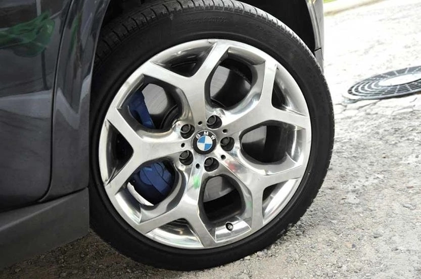

● r20 колёса и тут нужна Ваша помощь!
До сих пор думаю какие именно?
Немного другие диски, фирма у него вроде Sakura . Но стиль очень похож и мне нравится
inst владельца — r4gn1
Самому больше нравятся Haxer, но вот мотаюсь между всеми тремя .

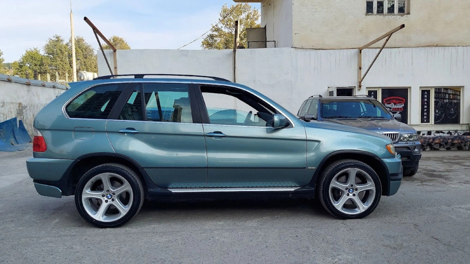

● Полный Окрас по новой (Не самостоятельно, а отдавать в Малярку)
● Поставить полный is обвес/комплект .
Вот фото взяты от нашего одноклубника Khamidov
Но хочу подметить, что тут обвес не полный . Не хватает расширения арок .
● Поставить Трассу от 4.6is/4.8is — будет вкусный и приятный звук, красивый внешний вид .
Так как ограничение в 30 изображений -> добавлю фото снова того же одноклубника на, почти, таком же е53 . Только у него 4.4i, а у меня 3.0d . В интернете уже полно видео есть, где выхлоп сделан подобным образом, а так же видел и в живую 3.0д на трассе от 4.8is . Звук очень классный!

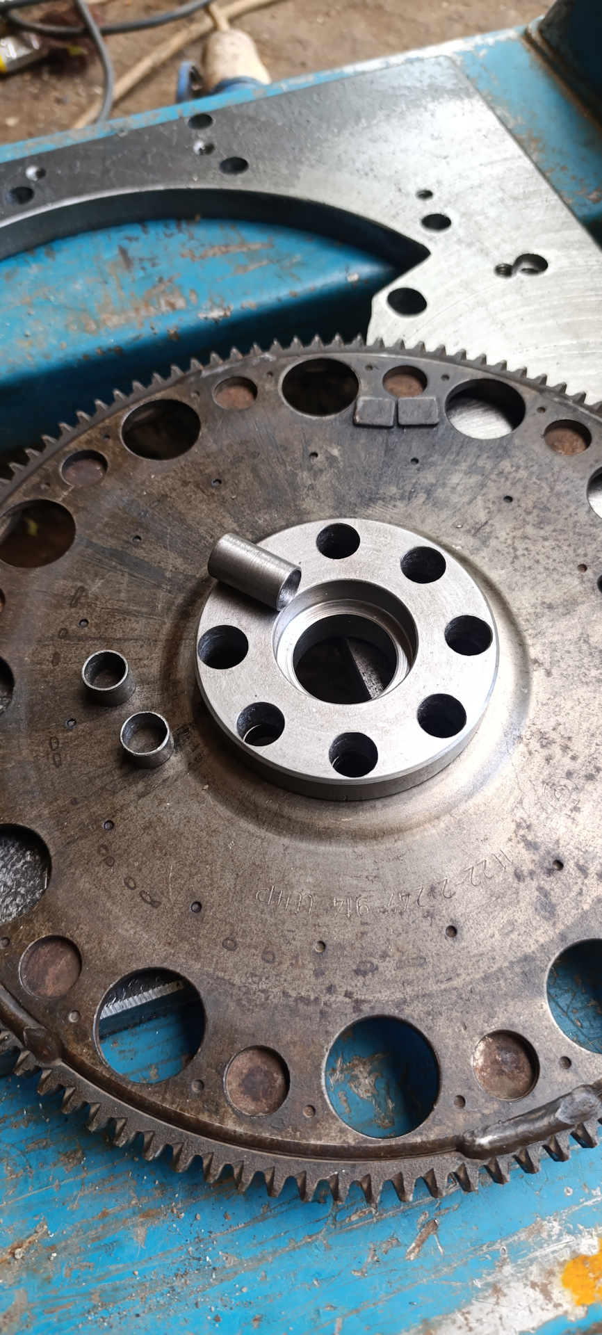

Про Свап механики — видел, смысла не понимаю, если их и так хватает на механике :) .
Нужно проставку на КВ + втулки, чтобы отодвинуть маховик к ГТ
А изготовить их есть возможность?)
Это если 6ХП ставить, на 8ХП только плита. Изготовить можно, но нужно время.
блин, у меня то бенз, плиту то наверное подгонять надо будет…
М54? Тебе повезло. 8HP45X встаёт болтон.
а вот это новость хорошая)
Можешь в лс написать, я попозже расскажу что нужно
DomestosDimon
И переходная плита, в остальном — из дореста в рест превращение, что 6 сто 8хп, с последней проще ибо нет проблем с коленвалами и подрамником. Делал другу, будет пытаться ставить. Кто-то без втулок выставляет и прикручивает, на Д2 поддон, но плита это самый верный вариант.
