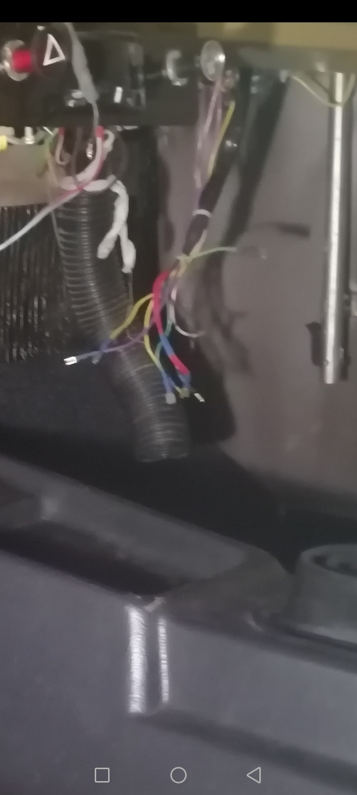

БУС на Москвичах 412ИЭ-028 это конечно больная тема. У меня постоянно были с ним проблемы.
То вода сама льется, то прерывистые режимы не работали.
Причём да, БУС если и искать другой, то с машины такого же года выпуска. Я на приемке снял как то БУС с машины 06.1991, но он не подошёл, там даже чисто контактов было другое, насколько я помню.
Решилось всё просто — я попросту убрал сам БУС.
Теперь у меня, как на ранних Москвичах, 2 режима работы дворников (быстро — медленно) и вода с бачка омывателя подаётся, пока я нажимаю на рукоятку переключения.
В целом, это не такая уж и нужная вещь.
У меня точно так же, косичка уже как год болтается под ногами у пассажира. Да это конечно не самая нужная вещь, но иногда, когда моросит, хочется поставить прерывистый. Да и плюс хочется чтобы в машине работало так, как это заложили инженеры
