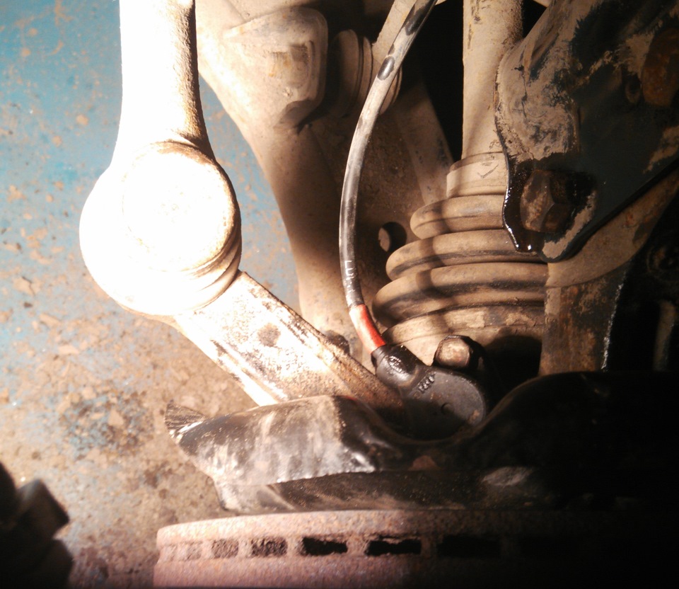

Ступицу с поворотным кулаком снимал и ставил сам. На снятие и запрессовку нового подшипника отдавал в автосервис, т.к. у меня нет специального оборудования, заплатил 500р. Сложностей особых нет, если гайки хорошо откручиваются. Палец наконечника рулевой тяги и шаровая аккуратно выбиваются из посадочных мест.
Закис в разьеме датчик АБС, очень долго его вытаскивали из посадочного места. Откручивается болт на 10, потом очень муторно вытаскивается вверх сам датчик.

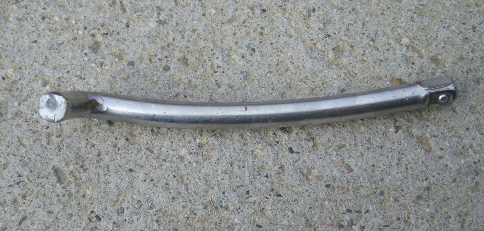

При откручивании ступичной гайки сломал вороток.

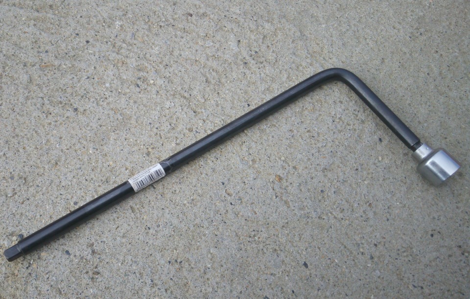

Сьездил в автомагазин, купил большой вороток за 430р.

что за вороток такой говеный?
