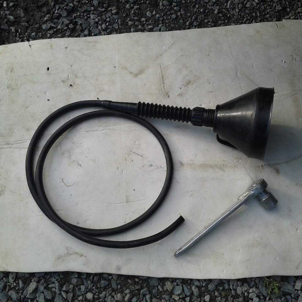

Пока лазил под машиной с двигателем, родилась идея, как ускорить и упростить заливку масла в КПП)))
Из подручных материалов была собрана вот такая конструкция:

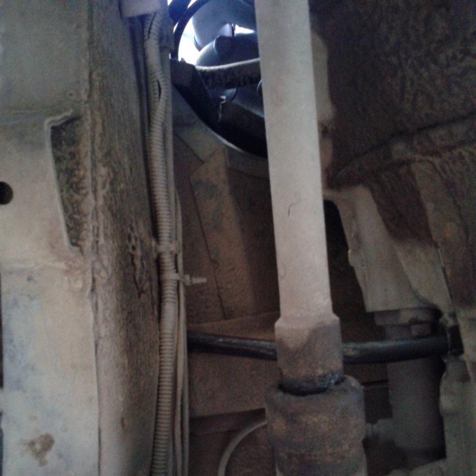

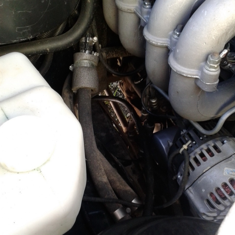

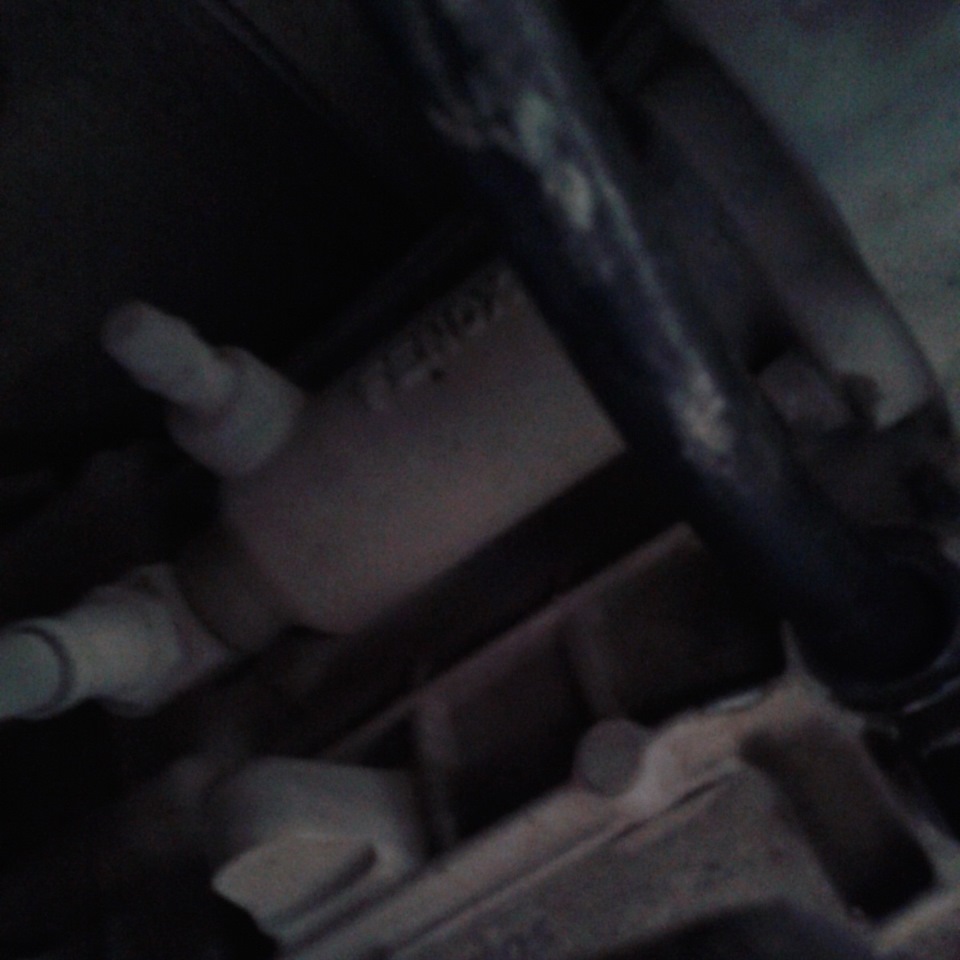

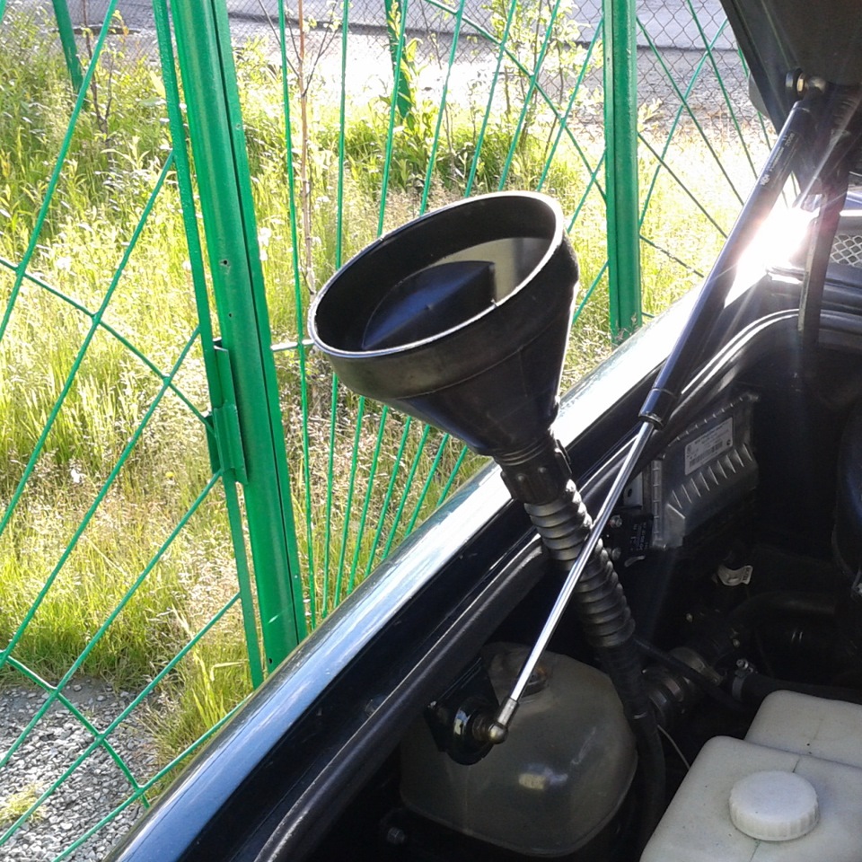

шланг через моторный отсек был просунут до заливного отверстия КПП, и загнут петлей за раму, чтоб не выпал…)))
Сама воронка закреплена вот так:
5 минут, и 2,5 канистры масла утекли в коробку, без всяких танцев с бубном, и прыжками под машину и обратно…))) В общем, рекомендую к применению!)))
