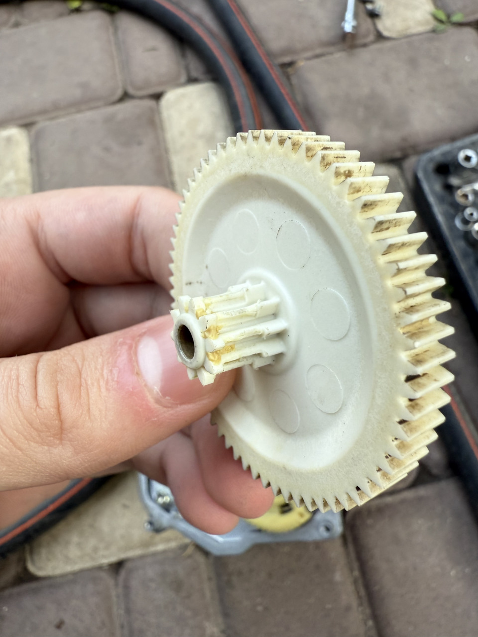

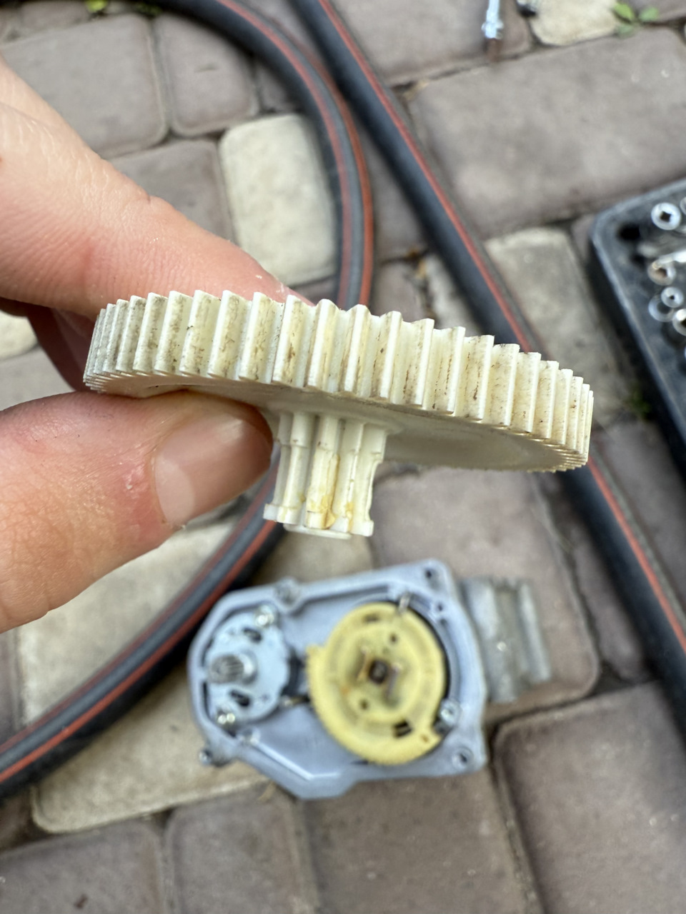

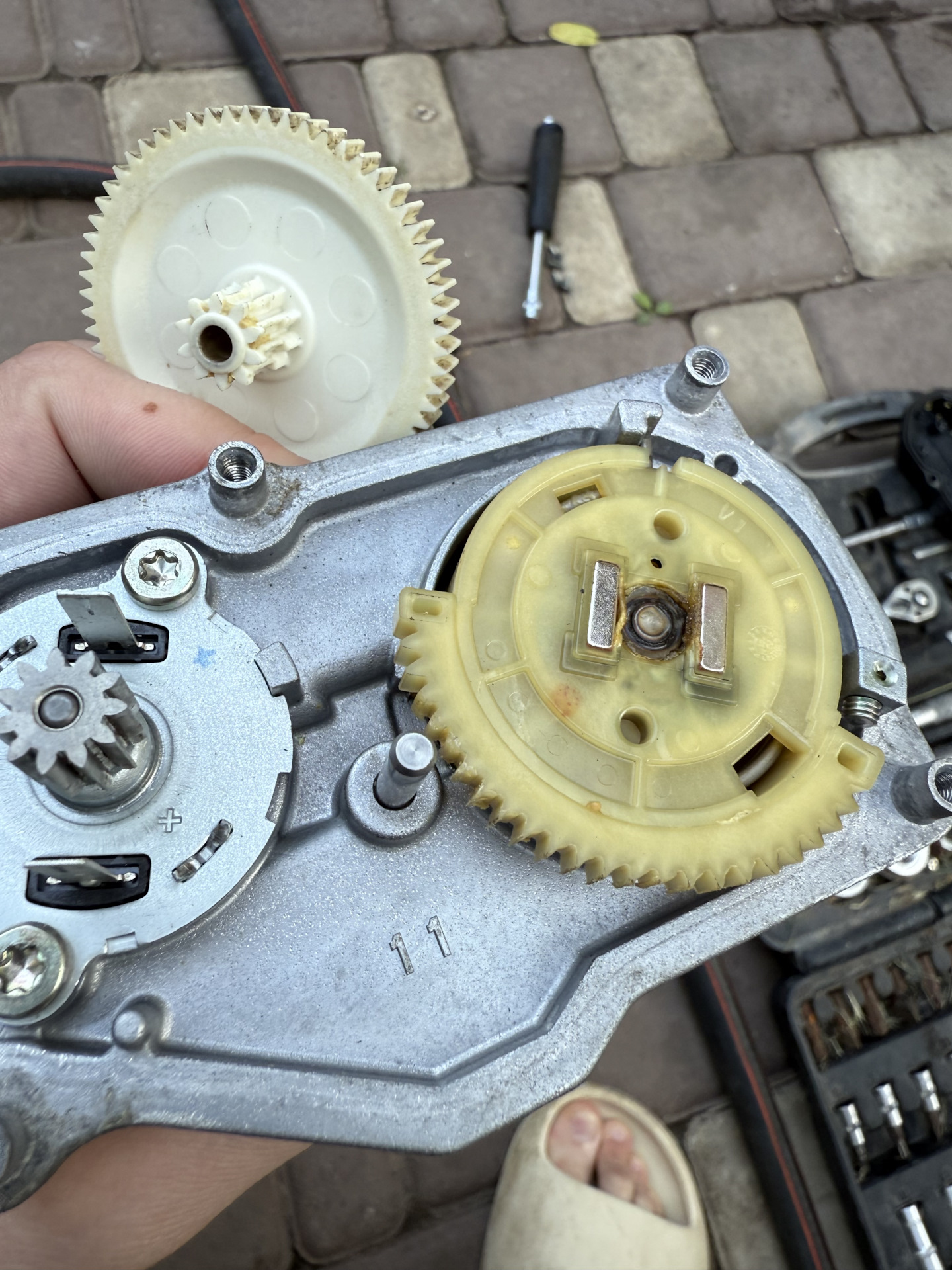

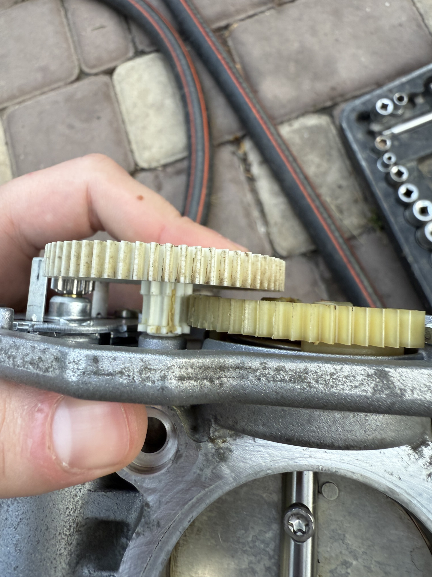

Upd: добавил фото дефекта
Продолжаю про умерший дроссель

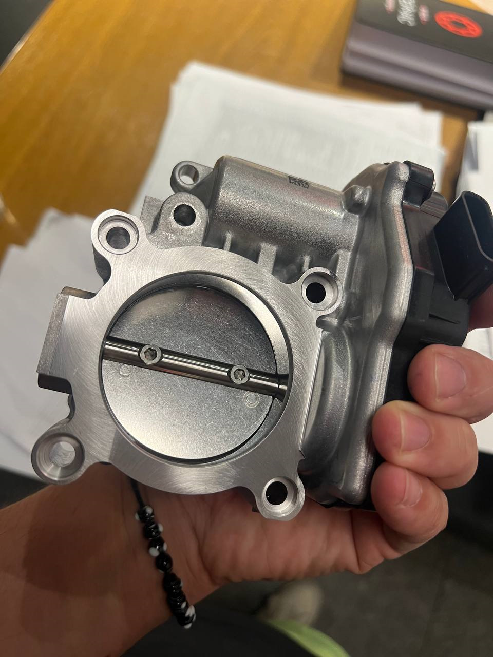

2 недели ожидания нового из кореи и вот наконец-то он у меня и быстро заменен.
По старому и во втором сервисе отмечено что в нем слизаны шлицы и из за этого он умер.
Итого дроссель 10к+ замена 2500₽

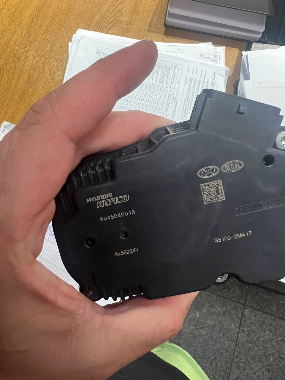

Фотки нового и старого
Запчасти на фото: 351002M417

Добрый, на авито поищите, оказывается есть в продаже дроссели эти
Подскажи, каким образом снял крышку с дросселя? Я у себя пытался ее отковырнуть но чето очканул. Такое чувство, что она на герметосе приклеена.
Не бойтесь, крышка ни с чем не контактирует внутри, скорее всего герметик просто
LOST-77
У вас двигатель другой, может там дроссель немного не так устроен, так что не уверен что стоит дергать
