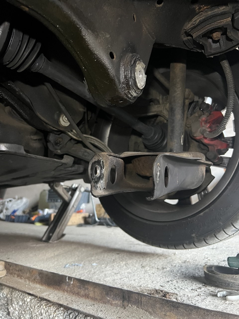

Случилась беда. Отломился виток. Машина не просела но целостность нужно восстанавливать.

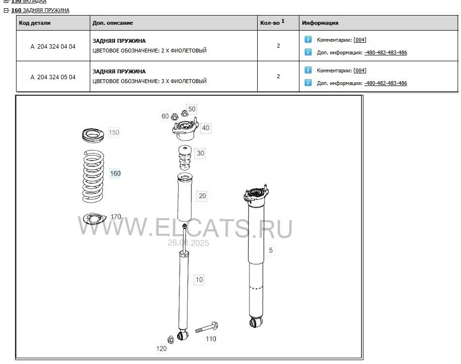

Выбрал пружины, Б.У. — маркировку по каталогу подобрал.

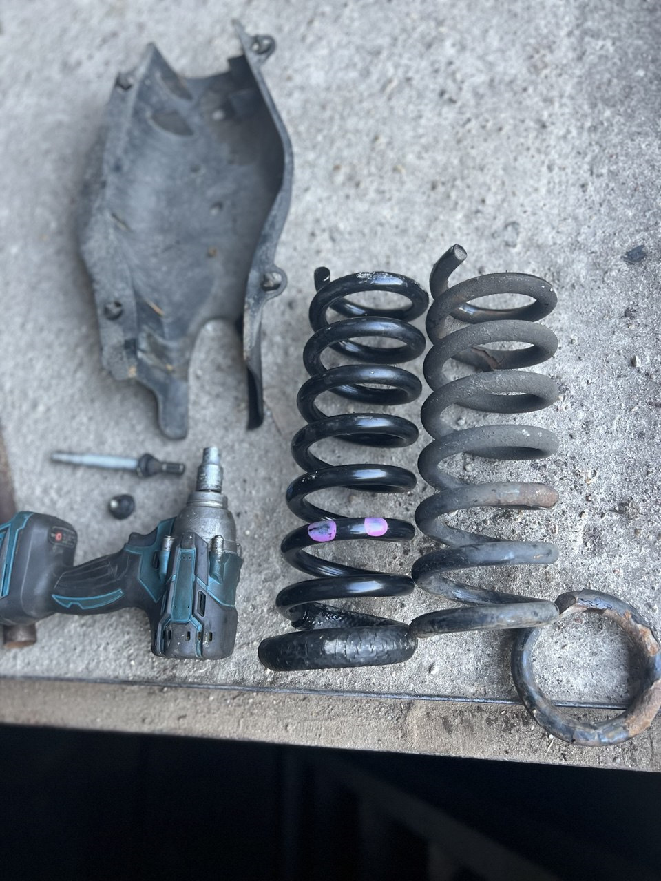

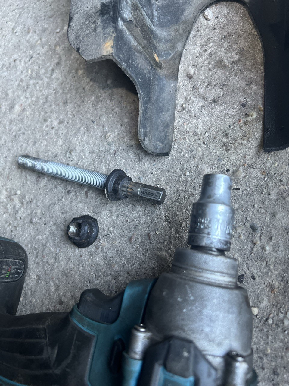

Понадобится многозубая бита М12.
Два домкрата. Гайковёрт для удобства. Терпения.
ЗАДНЯЯ ПРУЖИНА арт.: A 2043240404
ЦВЕТОВОЕ ОБОЗНАЧЕНИЕ: 2 X ФИОЛЕТОВЫЙ
