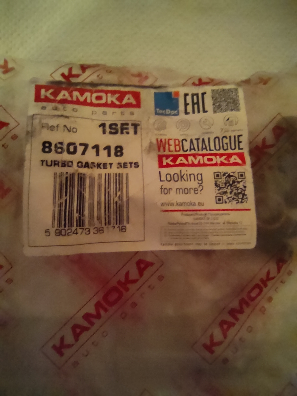

Запчасти на фото: 8607118

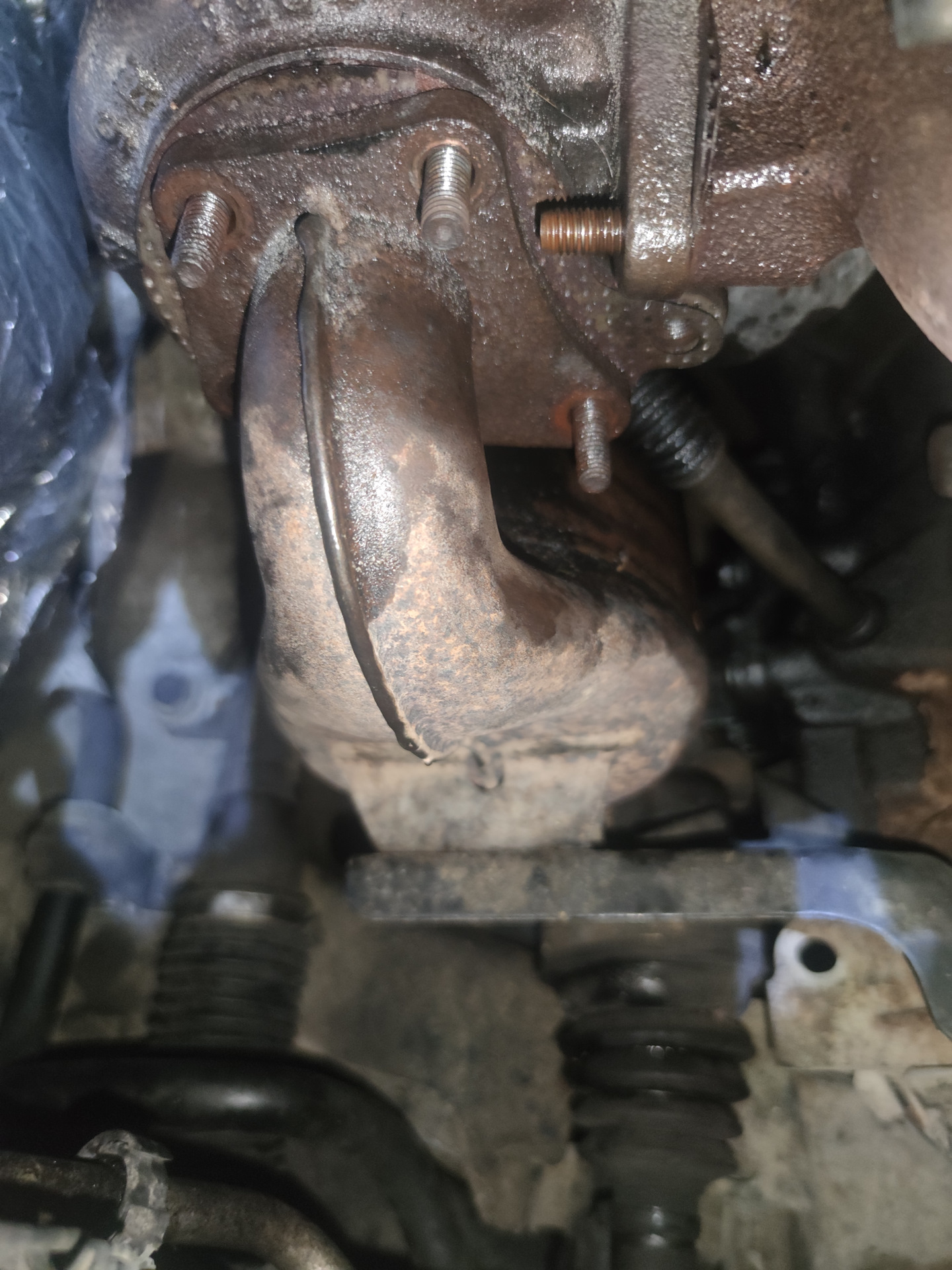

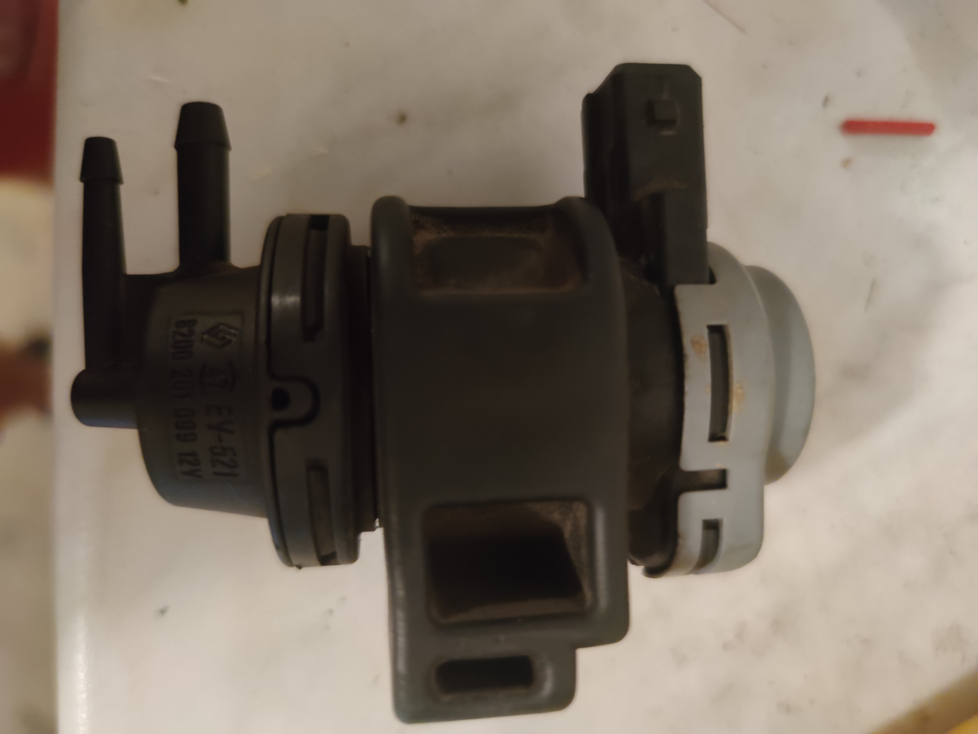

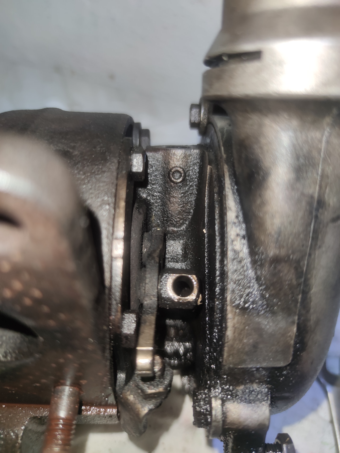

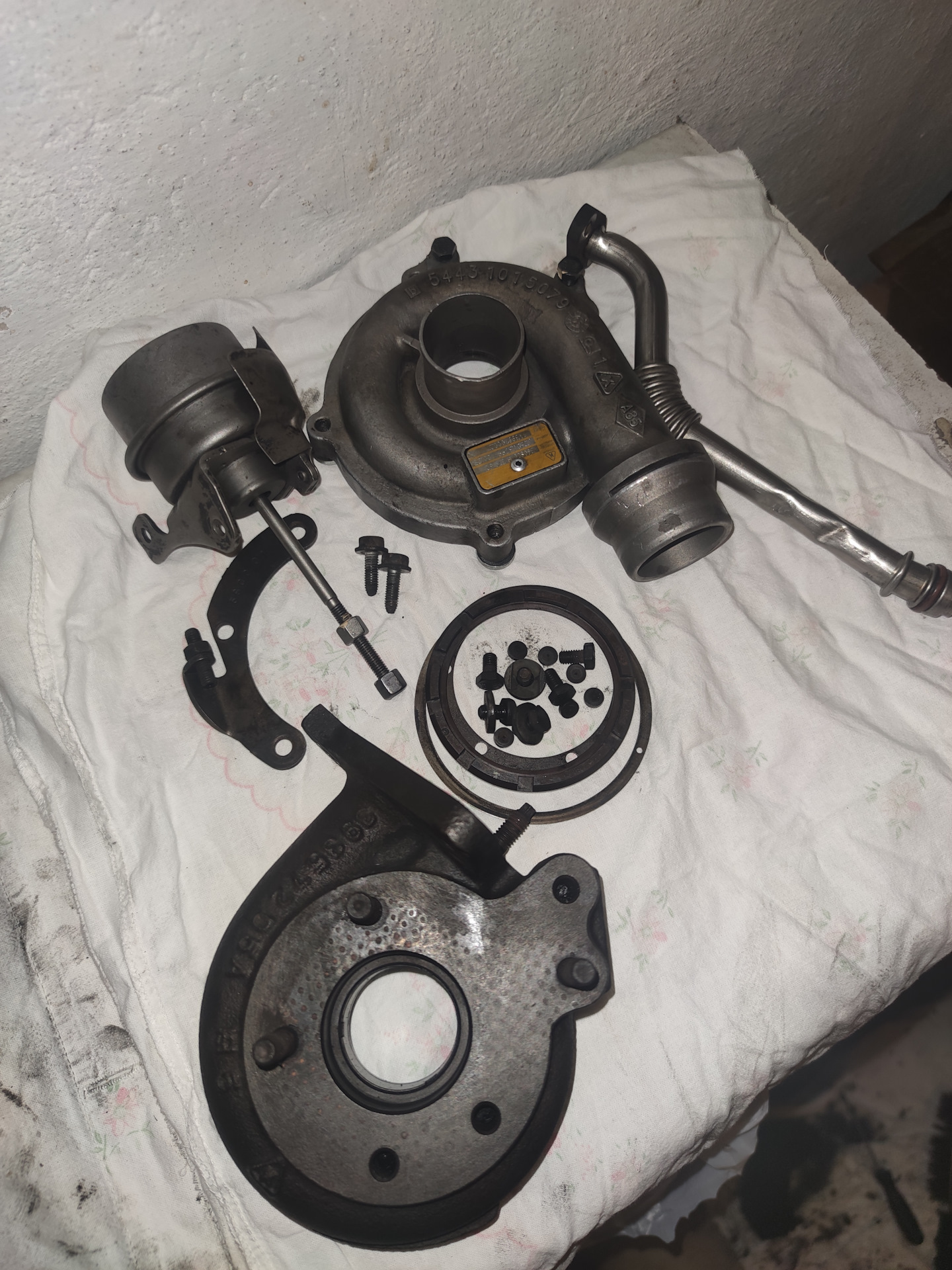

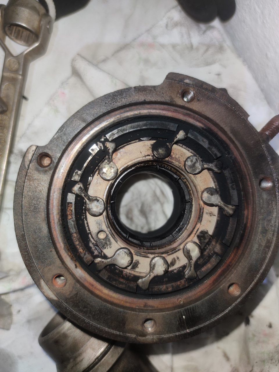

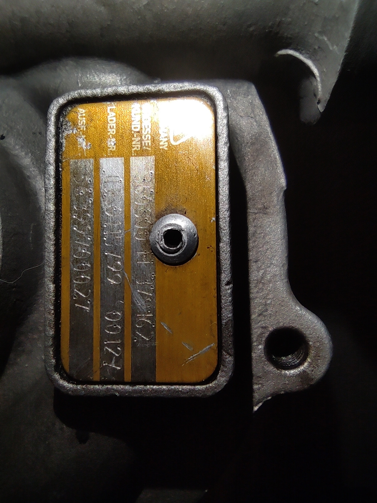

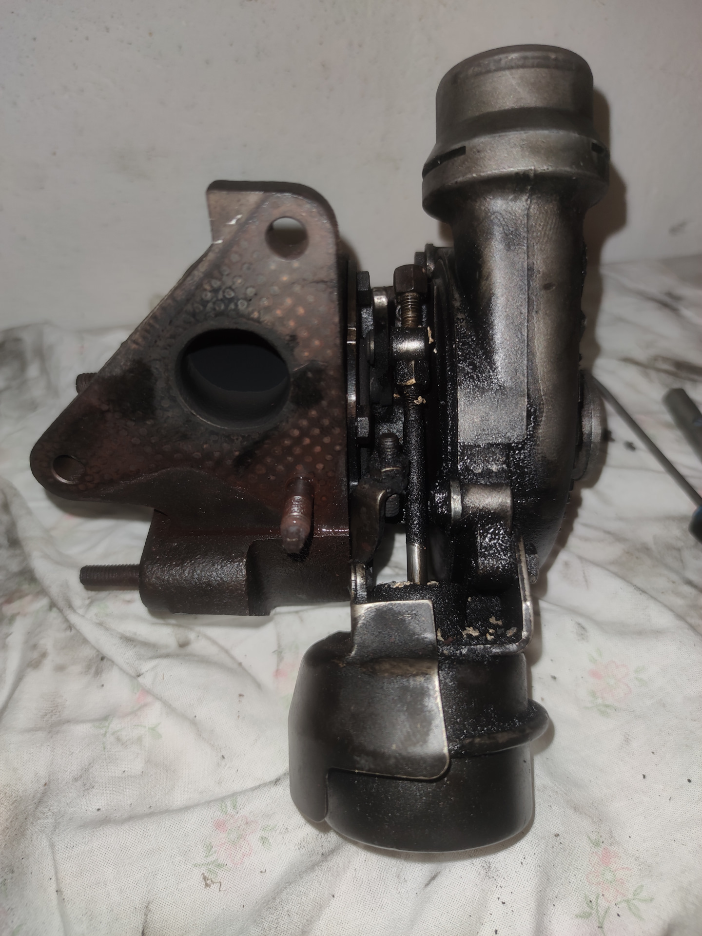

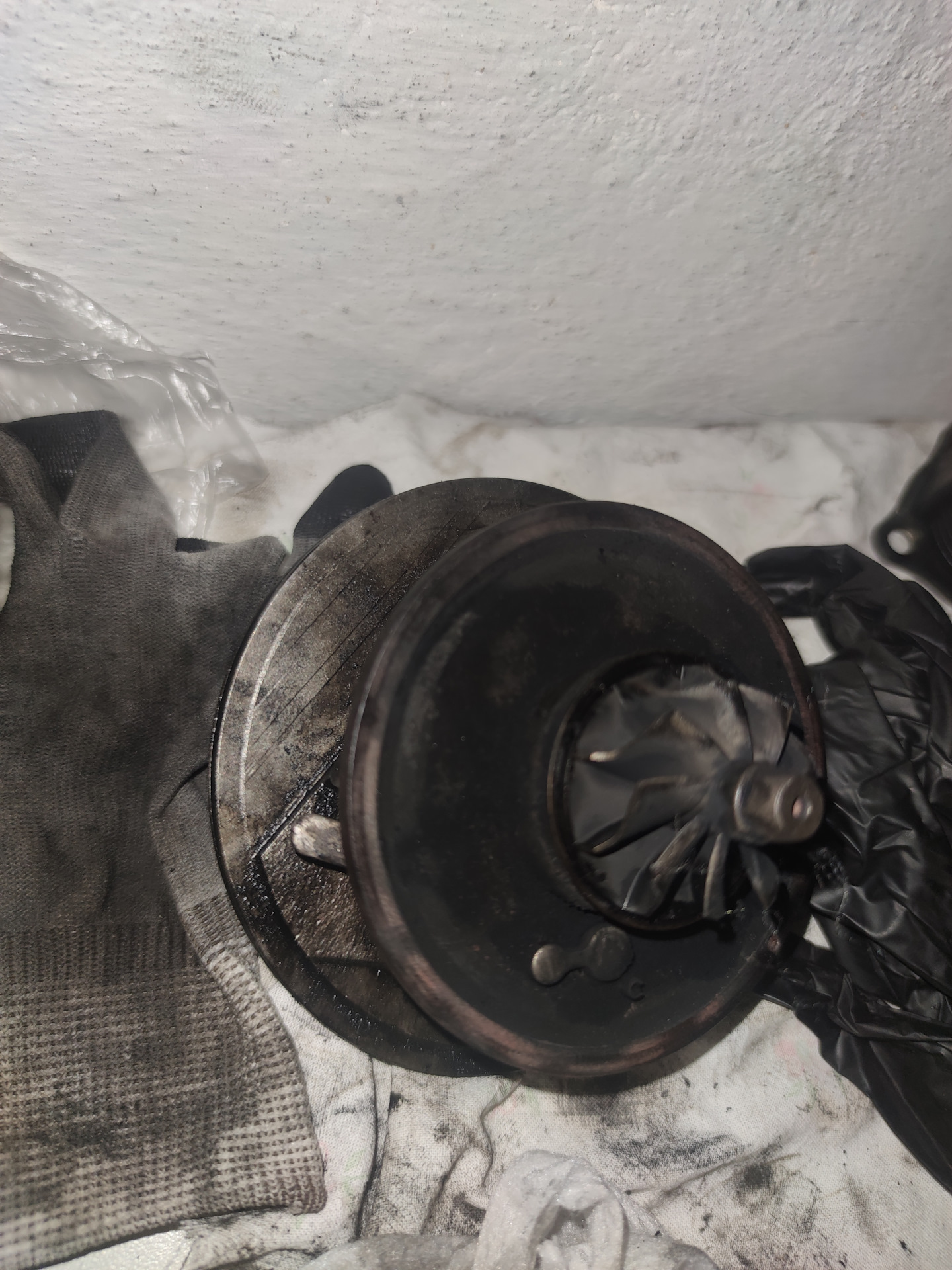

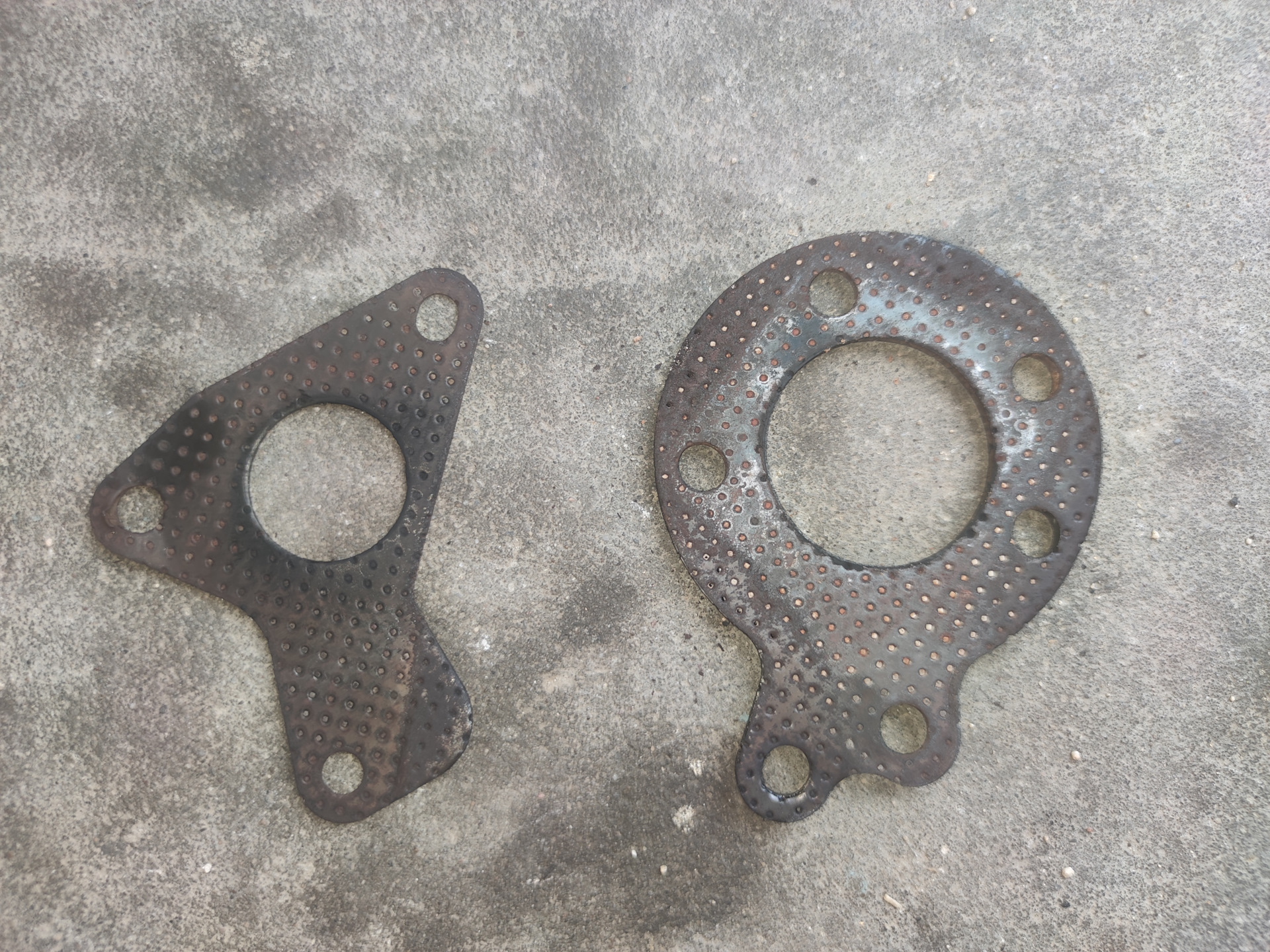

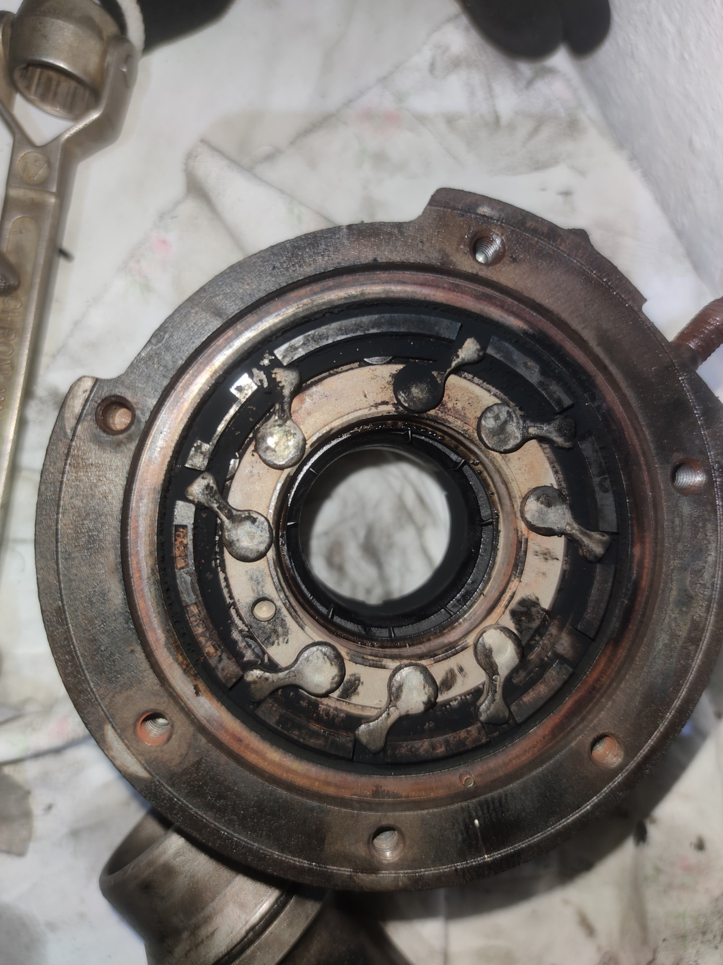

После ремонта АКПП машина всё не ехала нормально, только с горочки😃, а по горку еле на 2й передаче вытягивала. После компьтерной и визуальной диагностики, принял решение полезть в турбину. Турбына бросала масло и был люфт осевой. В итоге ремонт турбины ( замена картриджа турбины) + чистка ЕГР. Машина поехала отлично, но остались ошибки относящиеся к турбине. Заменил электромагнитный клапан управления турбиной.
Все используемые запчасти на фото.
Двигатель K9K 728

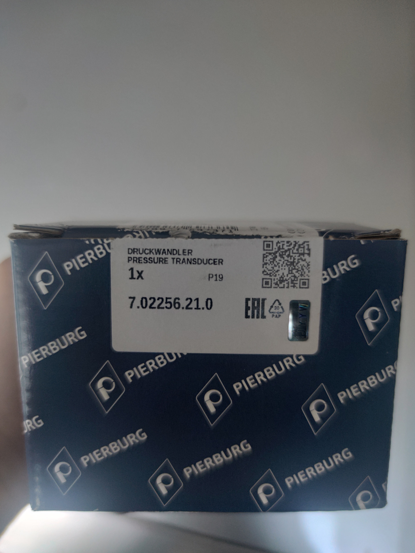

Запчасти на фото: 8604118
Запчасти на фото: 702256210
