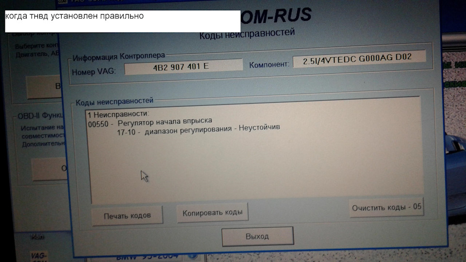

В тот день помню было солнечно беззаботно и ничего не предвещало беды. НО не всё так складывалось как бы мне хотелось, машинка просто отказалась ехать, после остановки во дворе под наклоном. Машина простояла где то минут 5. Сел завёл машину скатился с наклона нажал педаль газа а в ответ только сильно рычащий двигатель, тяги 0. Более 2 тысяч оборотов не набирает и более 40 км.ч не едет. В чём дело? Успокаивая себя я думал о датчике холостого хода что он глюкнул и надо просто скинуть ошибку. Доехав кое как до дома пару раз в дороге чуть не заглохнул при старте с места на светофорах. Схватил ноутбук и начал проверять на ошибки выскакивала только одна и не пропадала 00550 — Регулятор начала впрыска 17-10 непостоянно. Проверил группу 004 угол зажигания позднее и ранее, обороты двигателя не менялись а значение было одинаковое что раннее что позднее показывало 14.5. Перечитав кучу форумов пришёл к выводу что надо проверять сопротивление датчика опережение угла впрыска на ТНВД. Датчик опережение угла впрыска показал 2.9 ом это говорило о том что он неисправен так как его робота способность должна быть не менее 9.0 ом а в идеале 10.0 ом для моего ТНВД. Итог один хапнул грязи из бака пока машина стояля под наклоном во дворе, хотя компьютер на табло показывал что до заправки оставалось 80 км я конечно не тяну с этим делом но были причины по которым не успел доехать до заправки.

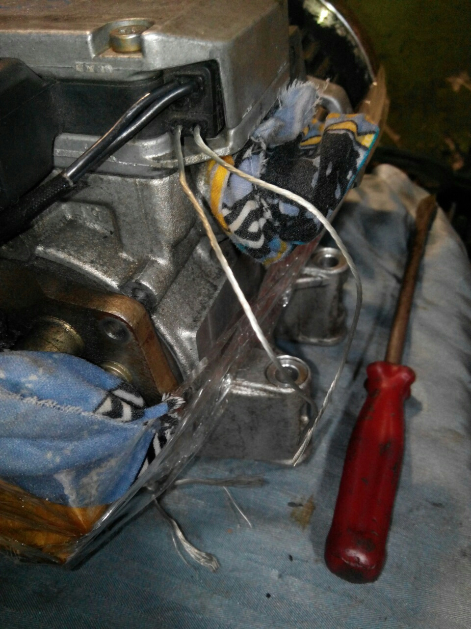

Открутив датчик я увидел следующие.
Снова замеряем сопротивление убеждаемся что обжимки проводят контакт и начинаем сборку.
Когда всё собрали прогоняем воздух с насоса и топливных трубок. Я это сделал защёт обычного домашнего насоса подсоединив шланг к обратки. Помаслав немного стартером машинка завелась и всё заработало. Заказал Wynn’s буду промывать чтобы наверняка почистить топливный.

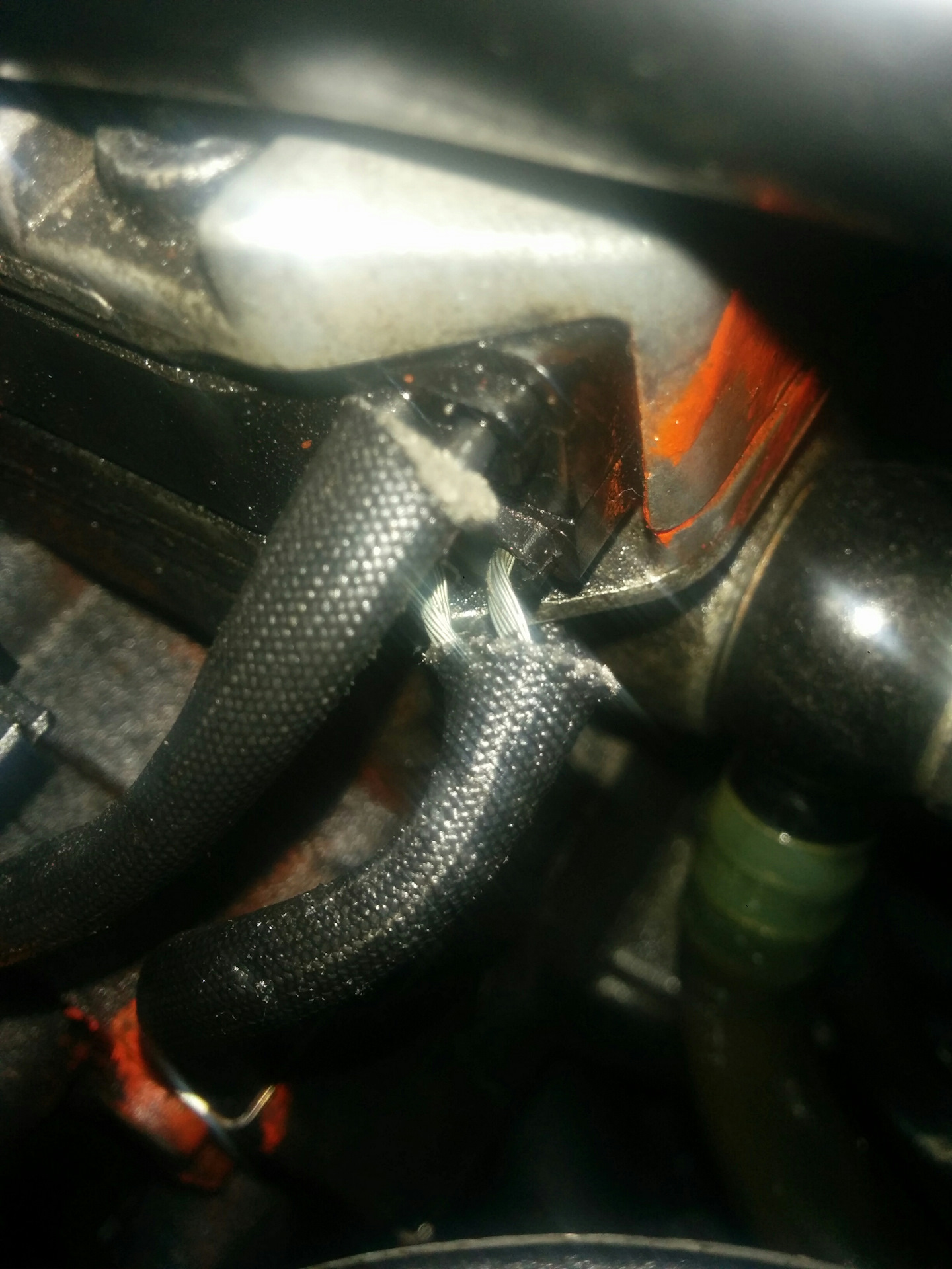

У меня разводилась на проводах изоляция
Вниз опускаю оголённые провода вниз идут.может из за этого не заводиться машина?
Эти два провода нивкойм случае не должны быть оголённые. Если при включенном зажигании они сопрекаснутся возможно выйдет из строя электромагнитный датчик или того хуже что-нибудь в мозгах тнвд. Сама обмотка с годами крошется. А то что на фото огаленные провода это я сам изоляцию убрал она в руках крошилась. Потом всё хорошенько обмотал.

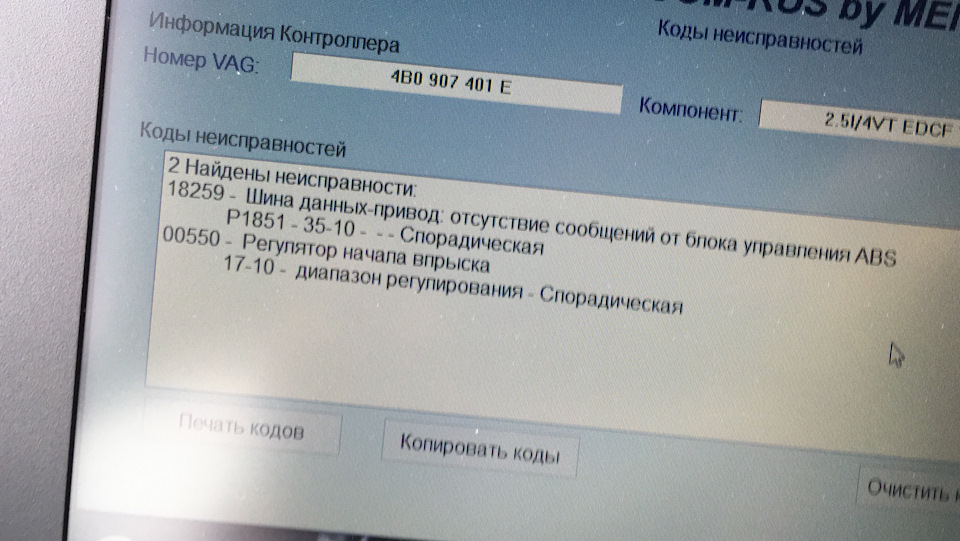

По поводу того что не заводится надо смотреть какие ошибки висят и только от этого опираться.

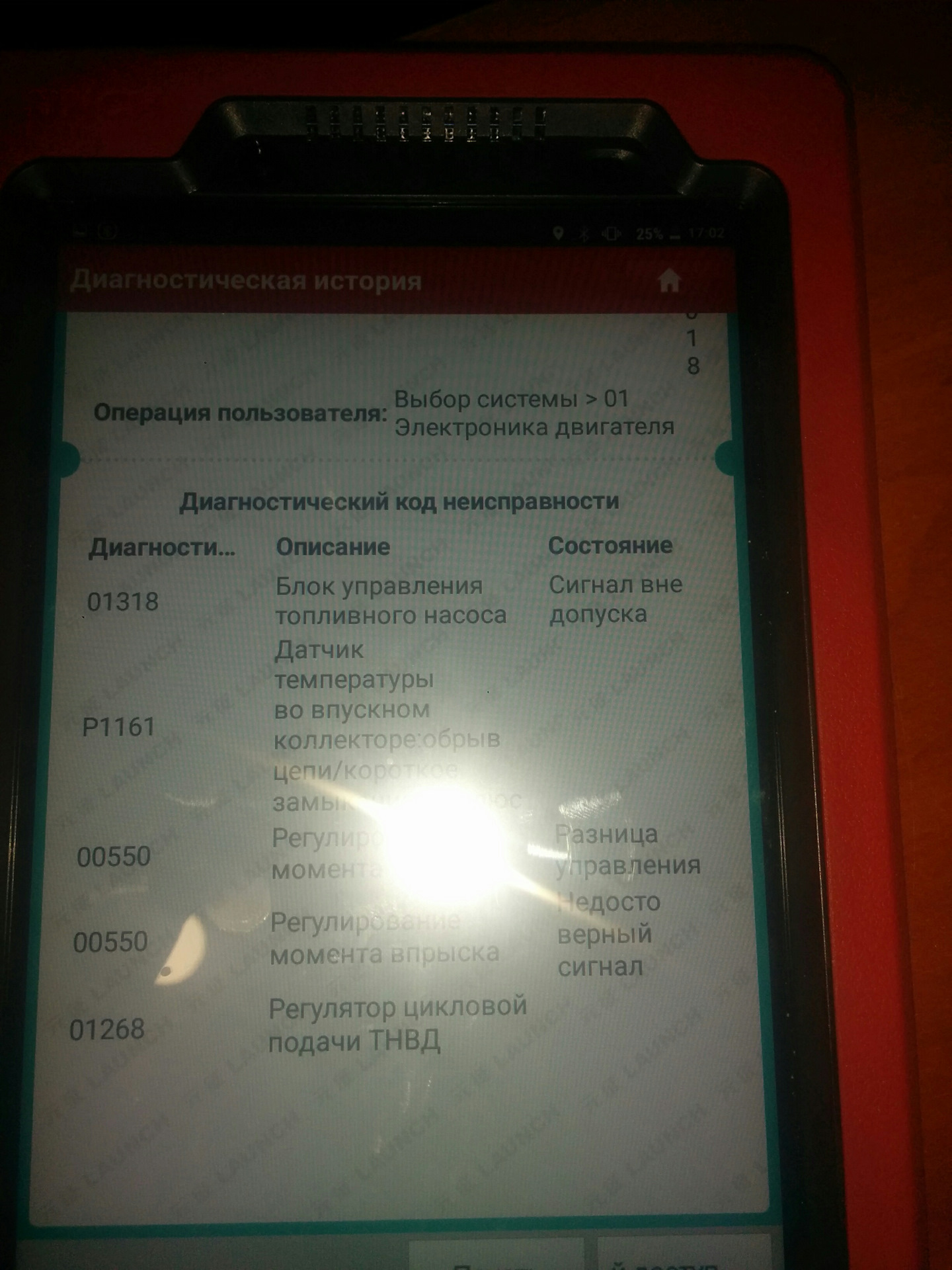

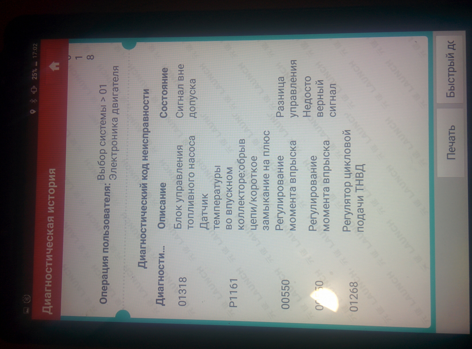

Ошибки.вот такие.
Вот это ДА. Полный букет неприятностей. Первая ошибка сама за себя говорит что ничего хорошего не жди. Надо форумы смотреть может кто и сталкивался с первой ошибкой.

Из за ошибки 01318 не будет заводиться и пришлось покупать тнвд, у меня перегорела транзистор

Подскажите пожалуйста провода должны быть оголённые ?как так.
Нет, сигнал не будет приходить полностью.
А куда рыть если датчик показывает 10.3, но ошибка есть? И машина не едет так как должна
Как провода не касаются друг друга ? С годами их изоляция крошиться.
Ну вот так не касаются) они на достаточно большом расстоянии друг от друга

00550 — регулятор начала впрыска, вот одна единственная ошибка, почитав драйв померял сопротивление, так как у всех если ошибка 00550 то датчику жопа, но он у меня рабочий, машина плохо дуеться, заводиться отлично, хх 750-800 примерно, не дымит, но когда пытаешься раздуть турбину, обороты упираются в 2300~ и все, иногда стреляет(
Всё правильно с этой ошибкой мозги сейчас в аварийном режиме. А ошибка какая 00550 17-10 или 08-10 ?
Ой то есть 17-10
quattttro
17-10 диапазон регулирования, непостоянно

Меряю углы сегодня, 12.8 на хх
Что рано что поздно ?

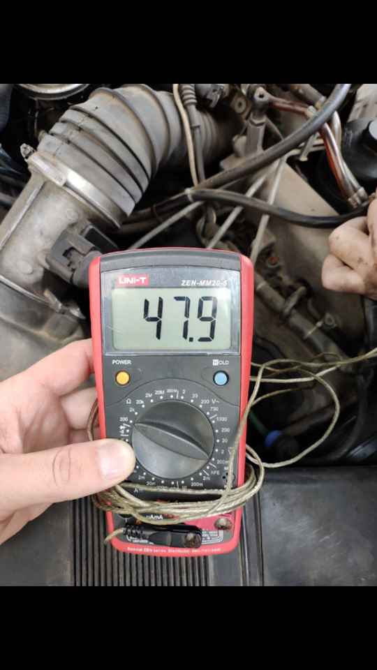

Подскажите пожалуйста, если замерить сопротивление на отсоединенном датчике, будет показывать такое же? При подброе БУ датчика возник вопрос, не изменяется ли сопротивление при отключении питания, на моем 2.6Ом при включенном зажигании, при отключенном не проверял.
Датчик холодный, отрезан от ЭБУ

Однозначно надо менять датчик. Сопротивление не о чём.

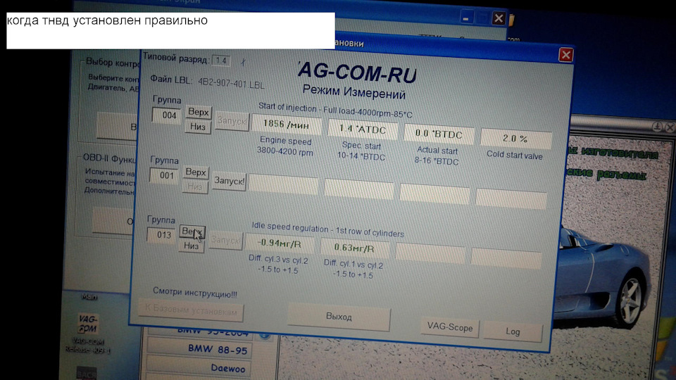

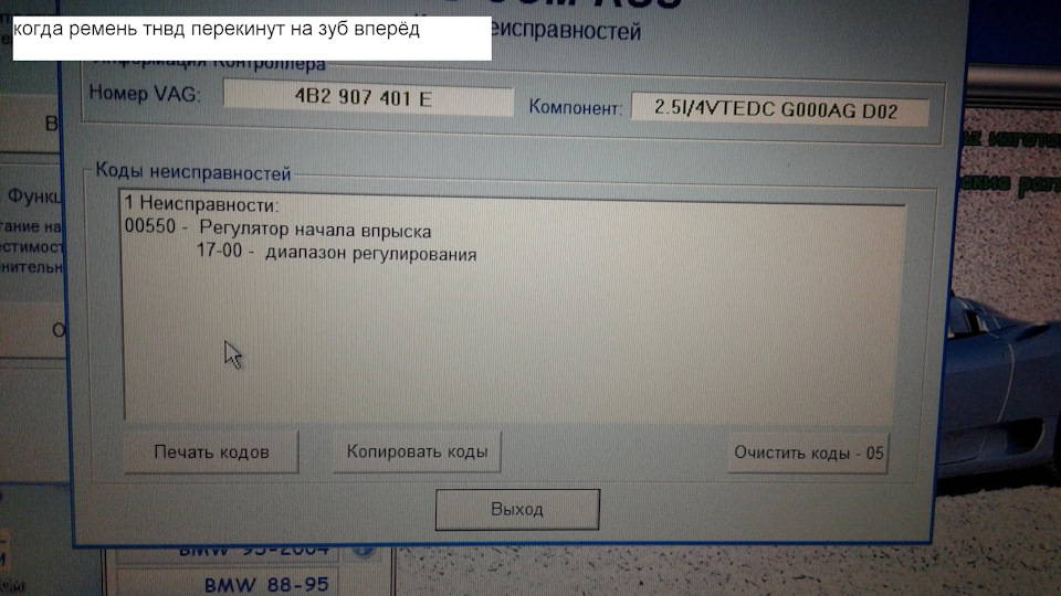

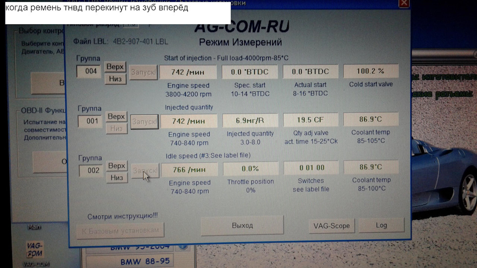

извиняюсь если своими фотками засорил вашу тему

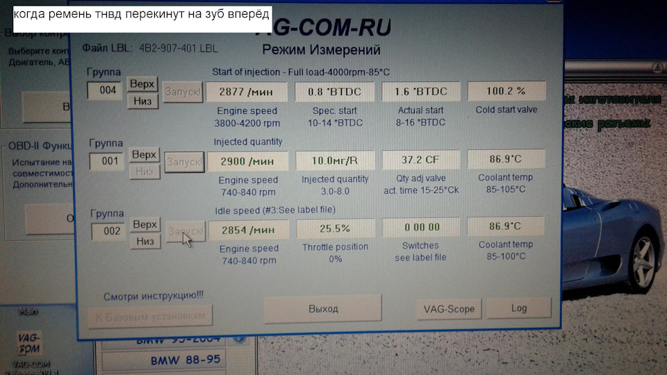

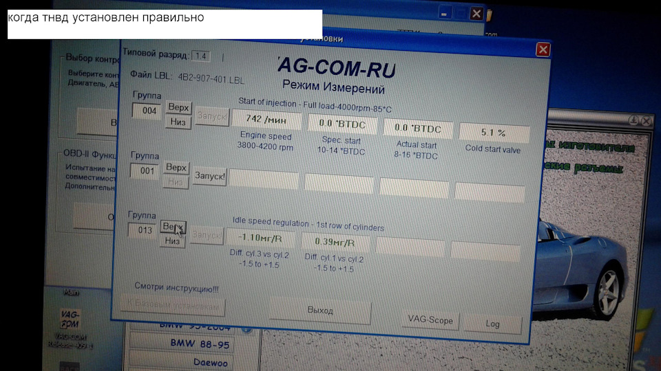

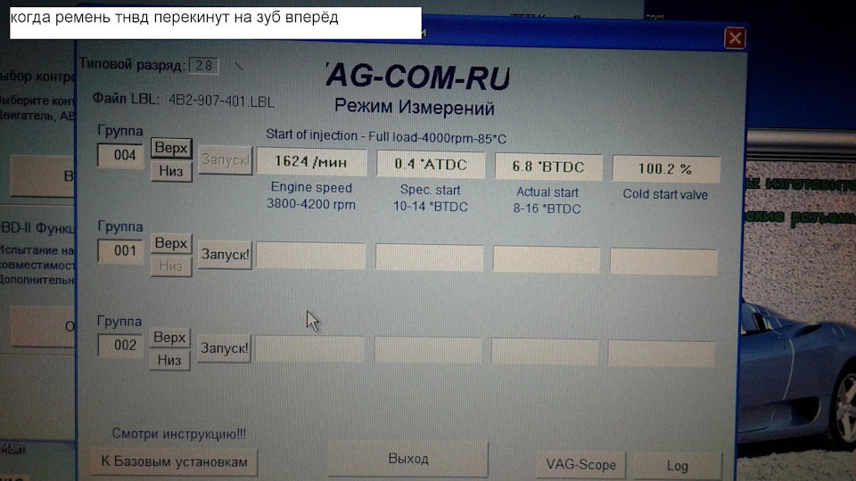

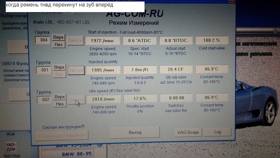

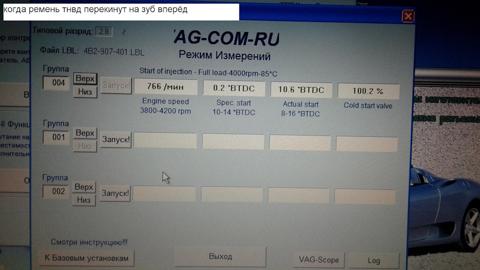

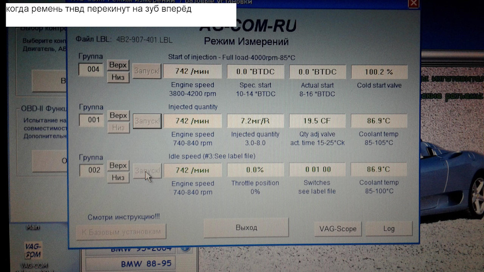

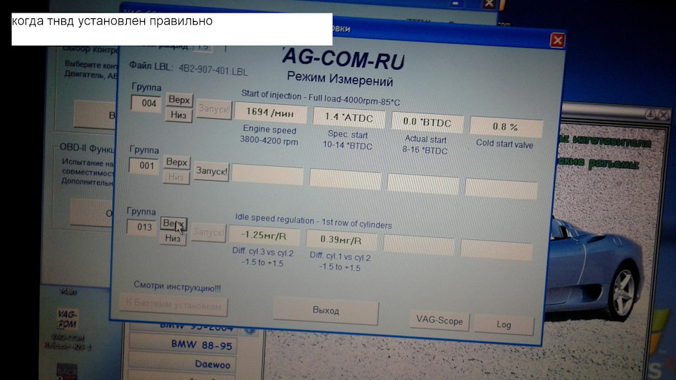

у меня заводится но дымит троит и не набирает обороты
но если освободить три болта на шкиве и передвинуть ремень тнвд на зуб вперёд то не дымит и набирает обороты
но через несколько минут работы акпп уходит в аварийный режим

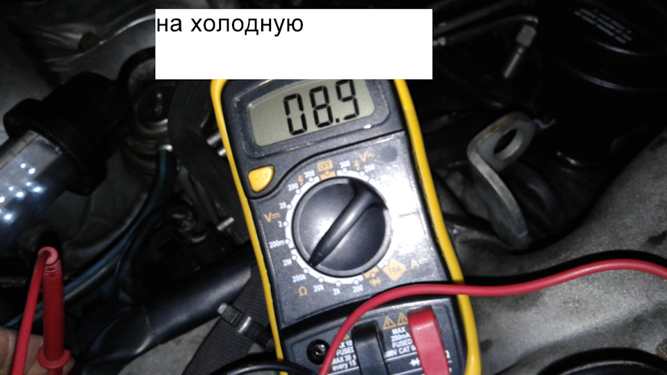

клапан на холодную выдаёт 08.0 сопротивление
а на горячую 00.5
думаю что клапан сгорел
но когда тнвд на зуб вперёд обороты набирает и не дымит, такое возможно при сгоревшем клапане?
спасибо за вашу помощь и надеюсь подскажете что нибудь.
