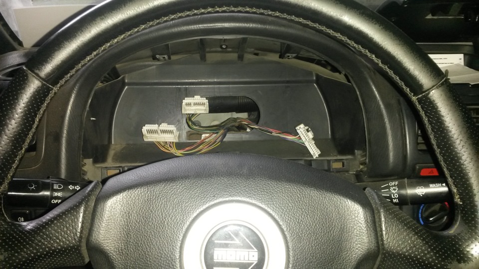

• 8 • Достали приборку.
— во время работы обнаружили, что на приборке не горит лампочка давки масла.
— достали приборку, для удаления лампочки ABS (заведомо рабочей, ибо горит в следствии отключенной ABS)
— переткнули её на место давки мала — не помогло… Видимо причина в самой приборке, или кто то туда уже конкретно лазил. Пока сей неприятный момент был оставлен без внимания, приборка вернулась на своё место. Планирую решить вопрос заменой приборки на Stiшную япончискую в скором времени.
