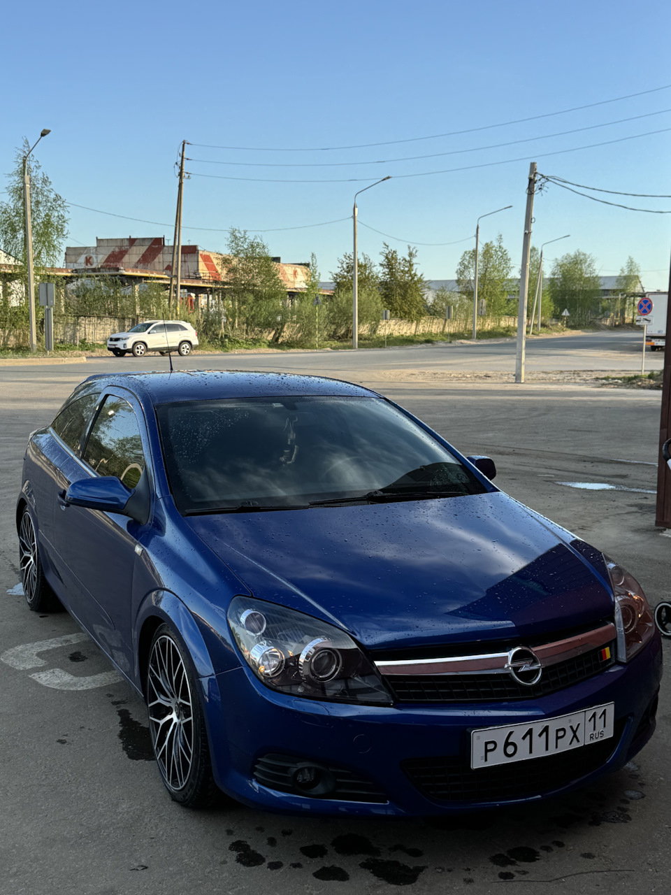

Как только пригнал машину с покраски первым делом накинул 18-ые колеса, которые были куплены зимой .
Брал их комплектом с Казани по хорошей цене, резина 225/40 triangle
Накинул новые, свежие номера, крепления номера фото прикреплю
Поездил недельку, и неделю примерно до этого машина стояла сохла в районе . За бортом все дни 25+

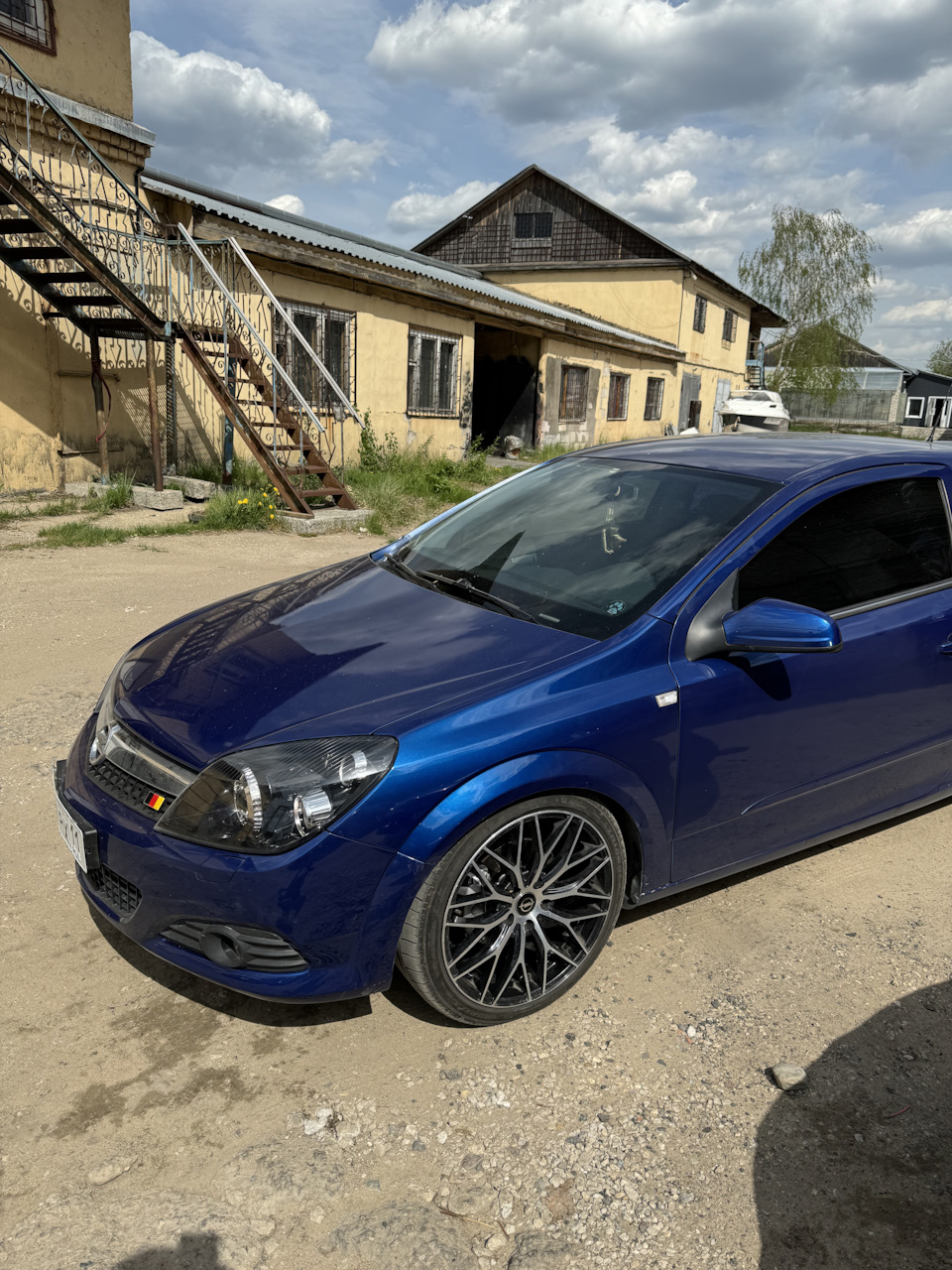

Приезжаю к Алексею, с ходу загоняю и замеряем давление масла показало 1.0
Причина моей поездки к Алексею: это дизеление двигателя и пропадавшая тяга на горячую, соотвественно сюда записываем грохот секунду при запуске. Местными силами Сыктывкара данную проблему решить не могли, о чем говорить, замер давления масла нигде не мог сделать. менять фазики на обум не зная давления я не хотел. Окунусь в прошлое, год назад менял маслофорсы, клапан за геной, вскрывали масло насос смотрели все четко, а проблема не ушла, я немного подзабил в тот момент и вот только сейчас решил основательно убить этот вопрос и поехать к Алексею.
В общем, оставляю машину Алексею на 2 недели и уезжаю в отпуск . Да поездка была спланирована грамотно, это мотор и отпуск, в любом случае с моего города на прямую не добраться до Калининграда.
Пока был в отпуске Алексей каждый свой шаг отправлял в ватсапе, огромная благодарность ему за его работу.
Что было сделано:
1. Поменян снова зданий клапан за Геной, наши кривые не продули канал и криво воткнули его как я понял
2. Выставлены зазоры клапанов
3. Заменены маслосьемные колпачки
4. Фазики
5. Ремень грм с пробегом 9 тысч, наши кривые тоже что-то начудили была натертость по центру, решили менять
6. Переуплотнили бугель
7. Электромагнитные клапана (оба)
8. Сальники распредвалов
Ну и соотнесено все что сопутствует этому, что-то не указал
Вниз не лезли, так как уже год назад маслофорсунки меняли ( надеялись что хотя бы это они ровно закрутили ) меняли 100% так же отчеты были.
Ну что первый запуск, так же Алексей отправил видеоотчет, запустилась без грохота, тишина. кайф
Прогрел машину, замер и давление поднялось на 1,35 (бомба) углы держит
Норма по всех тисам и монуалам 1,3
