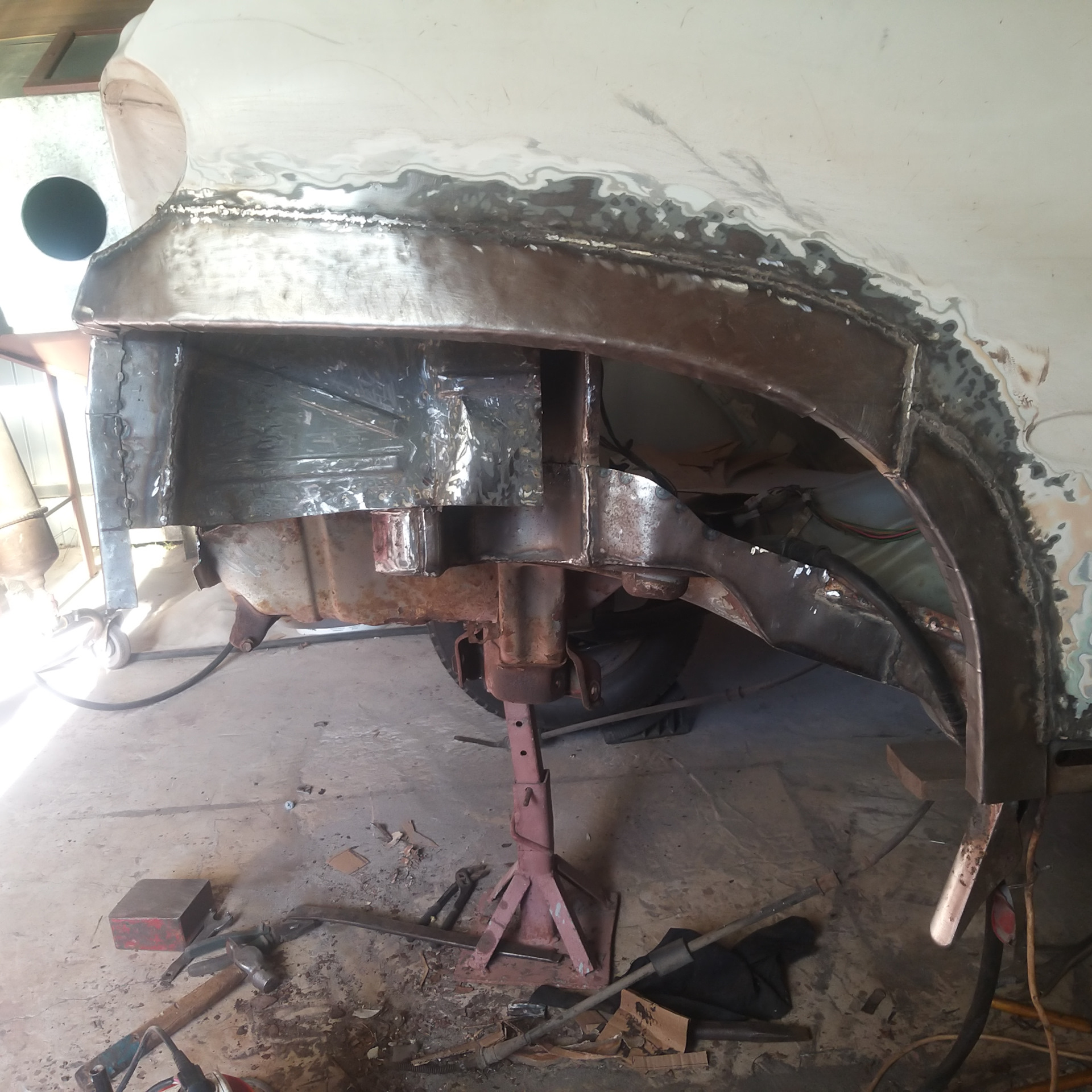

Может быть я и долго делаю, но тут уж как по времени выходит.Поэтому тихо тихо не торопясь восстанавливаю кузов как могу.Вот перехожу на другую сторону, сторону пассажира.Эта сторона как обычно более сильнее подвержена коррозии.Но нет ничего не возможного, всё равно сделаем.Приподнял кузов и с трудом снял переднюю и заднюю подвеску, далее пескоструй и покраска с оцинковкой.Сейчас восстанавливаю заднюю арку внутри и с наружи а так же крепление заднего лонжерона .Часть заднего лонжерона так же как и с водительской стороны вырезал и заменил на металл 2мм.
