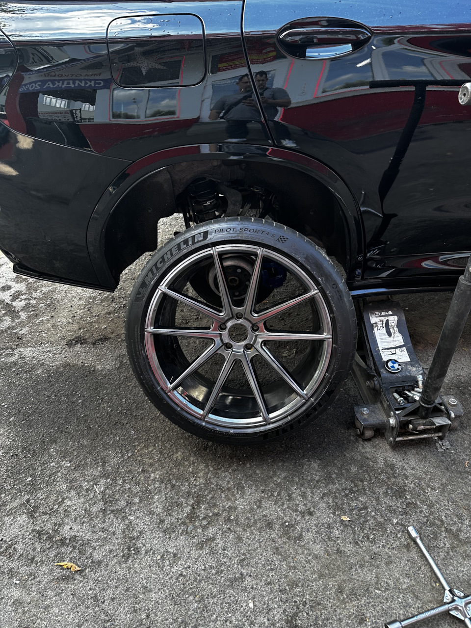

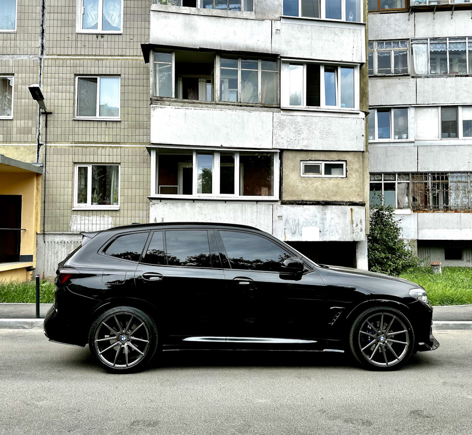

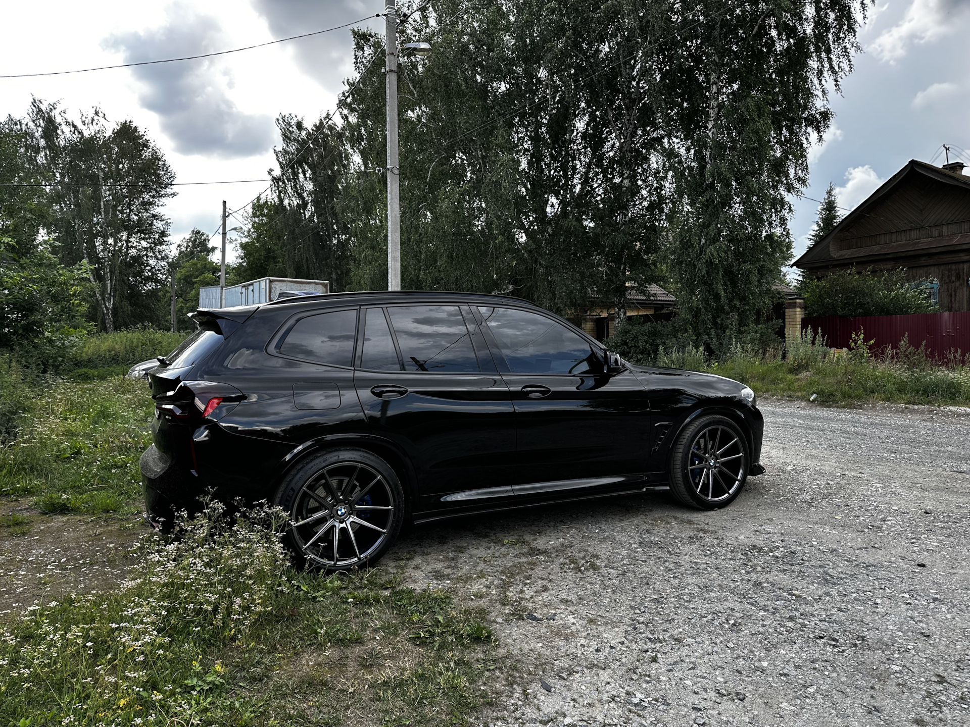

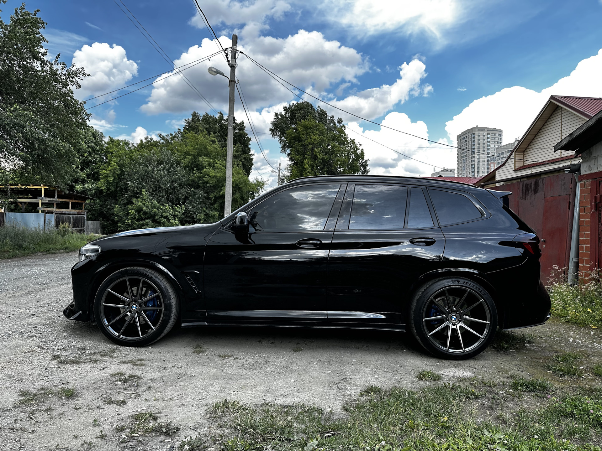

Подвернулся практически новый комплект колес с G05.
Диски Radical evo-3
Резина Tracmax RS01
Параметры:
Передняя ось
Диски ширина 9j; вылет et28, ЦО 66.5
Шина 275/40/21
Задняя ось
Диски ширина 10.5j; вылет et43, ЦО66.5
Шина 315/35/21
Спереди диск задевал суппорт, поэтому поставил 3 мм проставку.
Сзади также 3 мм проставка за компанию.
Резину оставил свою Michelin PS4
255 40 21 и 295 35 21
Цените как получилось.
