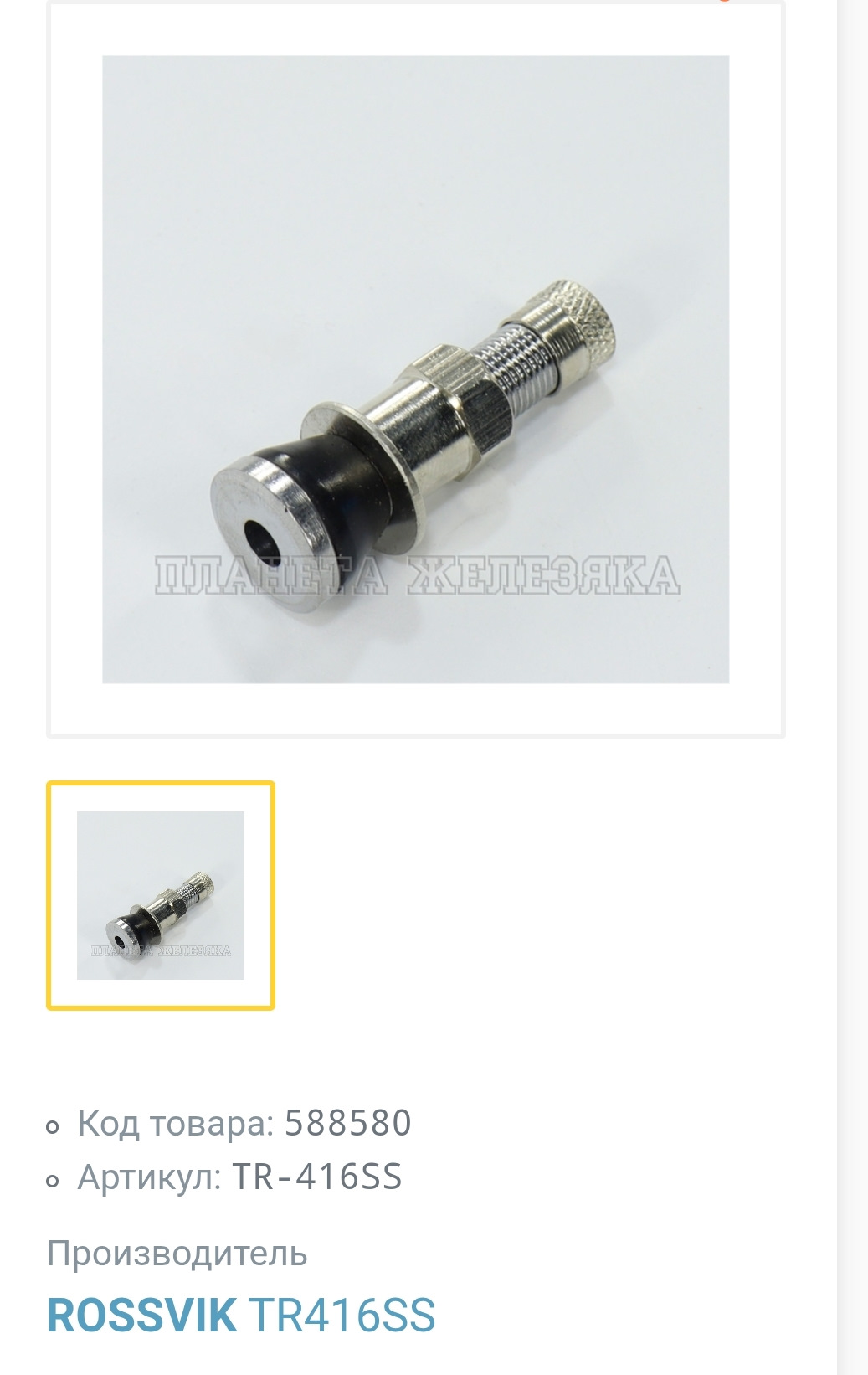

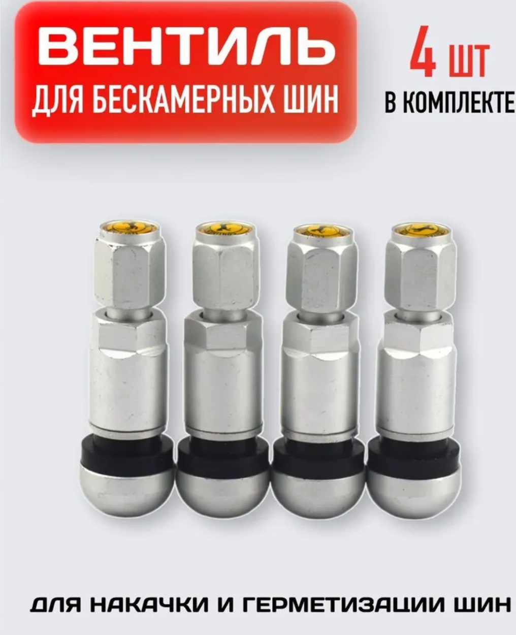

А нету в вашем размере разборных? Которые алюминиевые, под гайку. Я б посмотрел такое. У меня на датчиках давления такие. Хорошо себя ведут уже 4-й год.
Такие купил, но качество мне не понравилось.
Ну может изделие некачественное. У меня из двух коплектов датчиков, на одном травил совсем чуть. Протянул и забыл.
