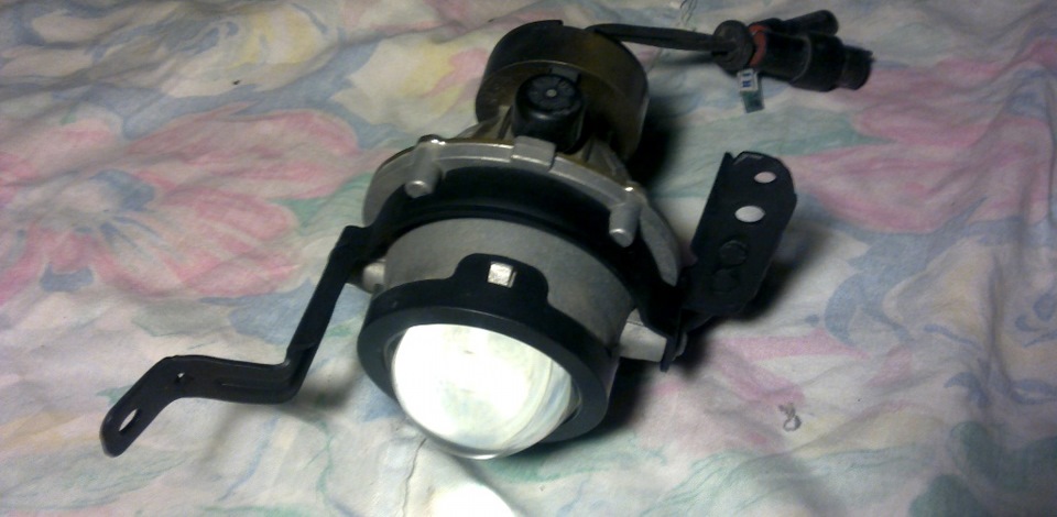

По наблюдениям было установлено, что эффект ослепления отсутствует на машинах с линзованными противотуманками. В итоге перед установкой бампера после ремонта, ПТФ решено было заменить.

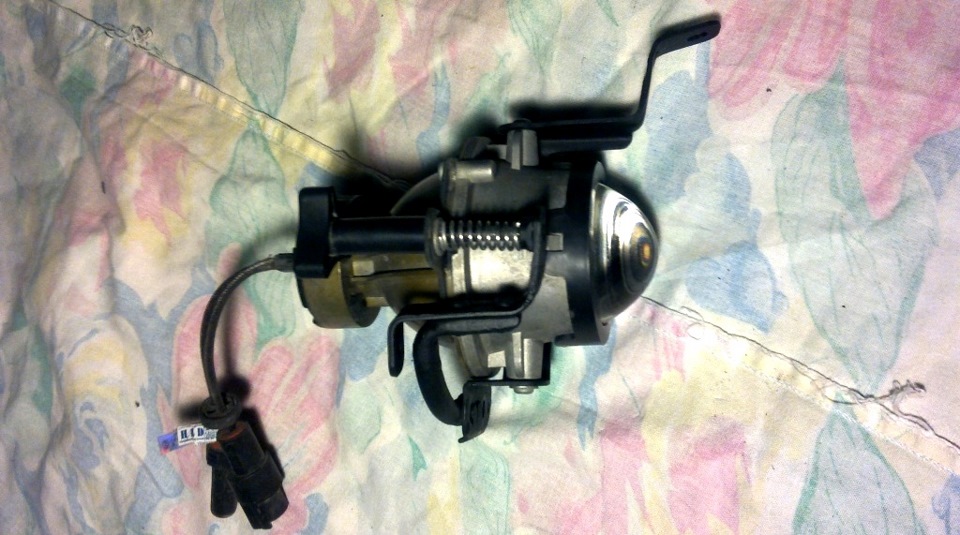

Были куплены туманки для KIA CEED (!лампа в них HB4) заменитель TYK (19-0839-01-2,19-0840-01-2)-1300 руб. за штуку, а так же кожухи ПТФ (86564-1H020, 86563-1H020) Hyundai/Kia — примерно 350 руб. за штуку. Данные фары имеют внутри шторку, которая образует четкую свето-теневую границу, соответственно эффект ослепления отсутствует, сколько ездил по трассе — ни кто дальним не моргал.

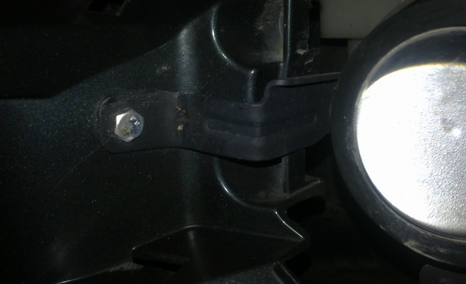

Кронштейн и механизм регулировки пришлось немного переделать.
"Справа от линзы, фары закреплены к штатному месту крепления в бампере, только саморез заменил на болт, для надежности.">
"Слева от фары пришлось выгнуть кронштейн, и закрепить его так же на болт к бамперу, предварительно высверлив в бампере дырку. Перед сверлением, необходимо выставить горизонты по уровню! ">

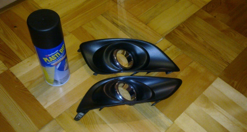

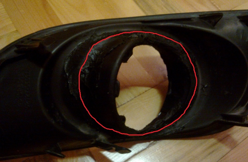

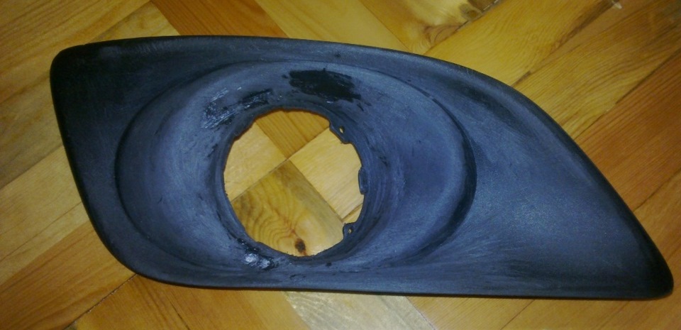

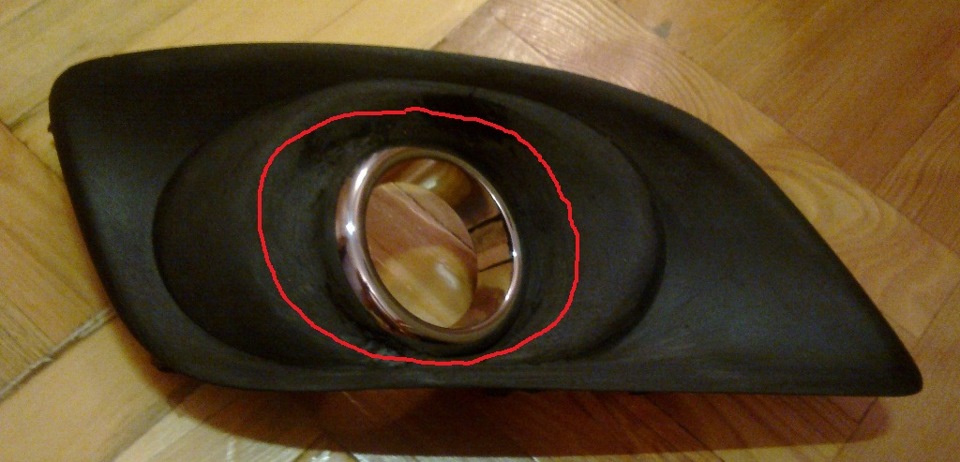

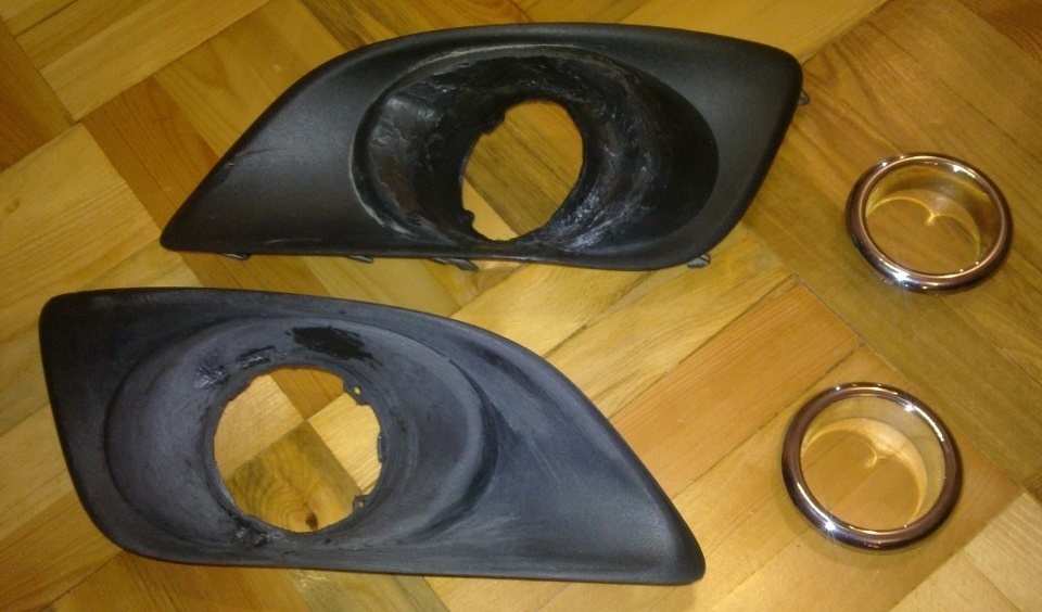

Маски фар были сделаны из штатных авенсиса и изрядно порезанных корейских. Вначале в бампер установил штатные, в них немного увеличил отверстия, чтоб ничего не упиралось. Потом паяльником прихватил к ним обрезки корейских, ну и дальше после снятия действует схема: промышленный фен + паяльник + обрезки масок.

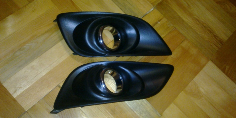

После плавильных работ необходима шлифовка лицевой поверхности. Далее, маски были покрыты жидким винилом Plasti Dip (производитель его называет жидкой резиной), для устранения мелких огрехов шлифовки и придания должного внешнего вида.
На этих двух фото красным выделена часть масок, которые были от KIA.
Работы окончены, можно ставить на машину.

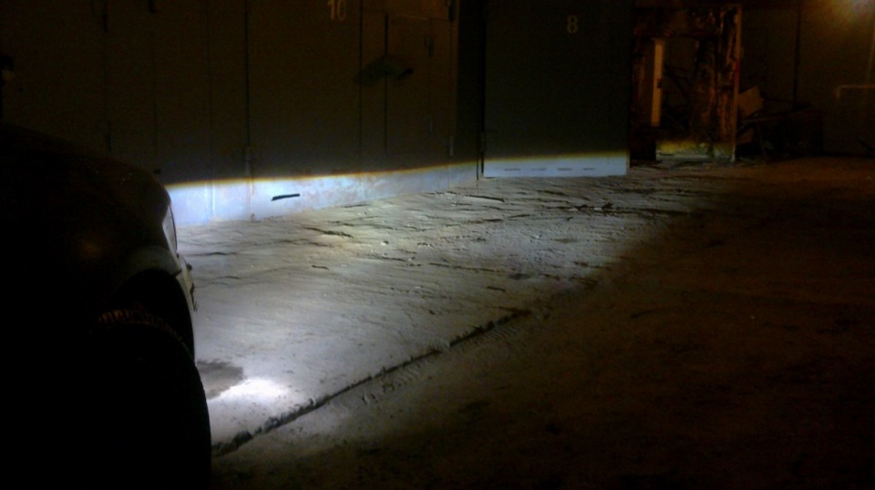

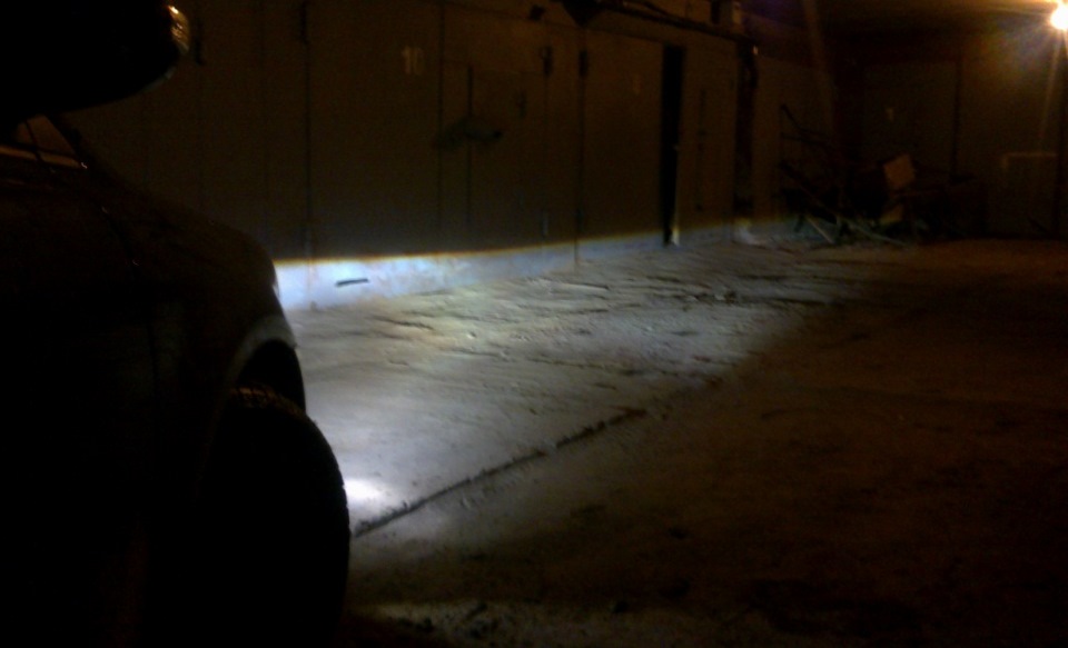

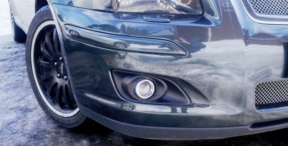

Ну и сами фото света, наверное не самые удачные, но смысл понятен. Фоткал в коридоре гаражей, т.к. на улице подходящей стены не нашел, из-за свежего снега и сугробов ничего хорошего не получалось-дикое отражение и засветка.

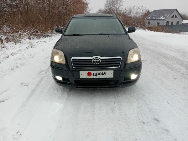

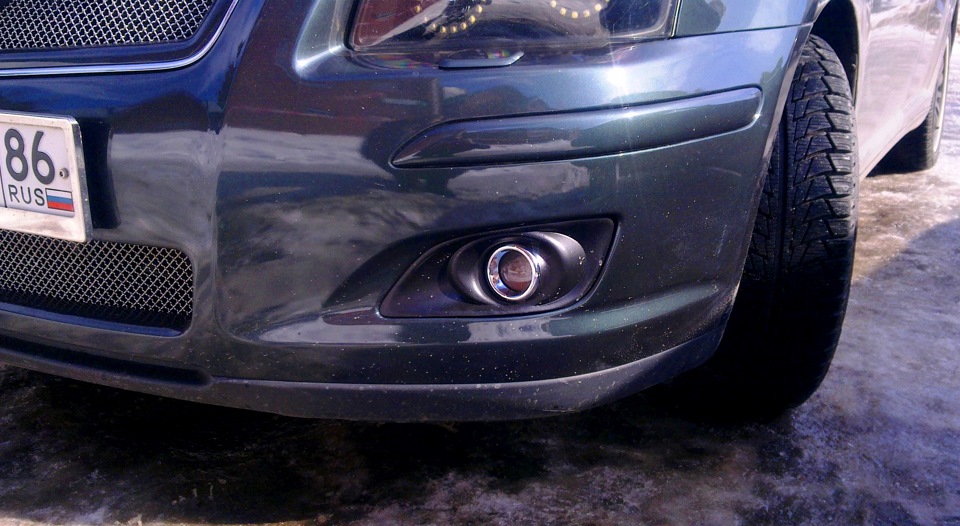

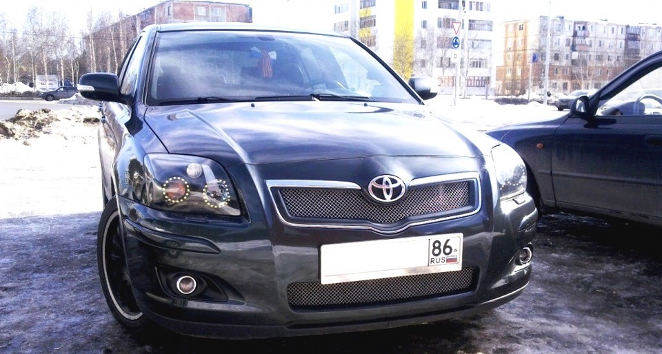

Итоговые фото после установки на машину.

Подскажи, как светят. Лучше штатных ПТФ. Есть смысл менять?
Ну насчет что лучше не скажу, примерно так же. Преимущество их только в том, что с ксеноном они не слепят встречный транспорт на трассе, поэтому я и затеял эту эпопею.
блин смотриться просто супер. Тебе еще на радиаторную сетку эмблемки TRD ваще огонь будет)))
Да были такие мысли насчет эмблемки, только вот продал я своего красавца.

Регулировке поддаются?
Да, регулируются штатными винтами с рукояткой.

прикольно сделал, молодец! я так понял пласмаски надо будет допаевать ?
Спасибо! Ну да, пришлось паять из родной и кияшкиной, из двух одну.

Подскажи какую серию продукта Plasti Dip ты использовал? У них в каталоге (www.plastidip.ru/plastidip/catalog) несколько видов. По балончику думаю спрей. Но и спреи имеют несколько разных видов…
Использовал этот спрей www.plastidip.ru/plastidi…em/plasti-dip-black-spray
наносил 7 тонких слоев с промежуточной сушкой 10-15 мин.

Получается Линзовые ПТФ чуть больше родных? И как дела обстояли с подключением. ничего не резал?! И если есть образец как светят на стене, выложи пожалуйста.
Нет, сами фары меньше где-то 5,5 см в диаметре, а штатные 7 см. Просто KIAшкины фары прямые, а наши идут под углом от центра машины к краю, так сказать по изгибу бампера, поэтому немного упирался кронштейн в штатную маску.
У меня вообще сейчас заглушки стоят, вот думаю не брать маски, а в заглушках сделать дырочки!
Забыл ответить про проводку. Резать ее не пришлось. Питание на блок розжига подается через старый разъем (от лампы H11), а на выходе блока уже подключена новая лампа HB4. Получается разъем питания блока от новой лампы не пригодился, ну а разъемы на самих лампах одинаковые вне зависимости от типа цоколя, лишь бы к блоку розжига подходили.
