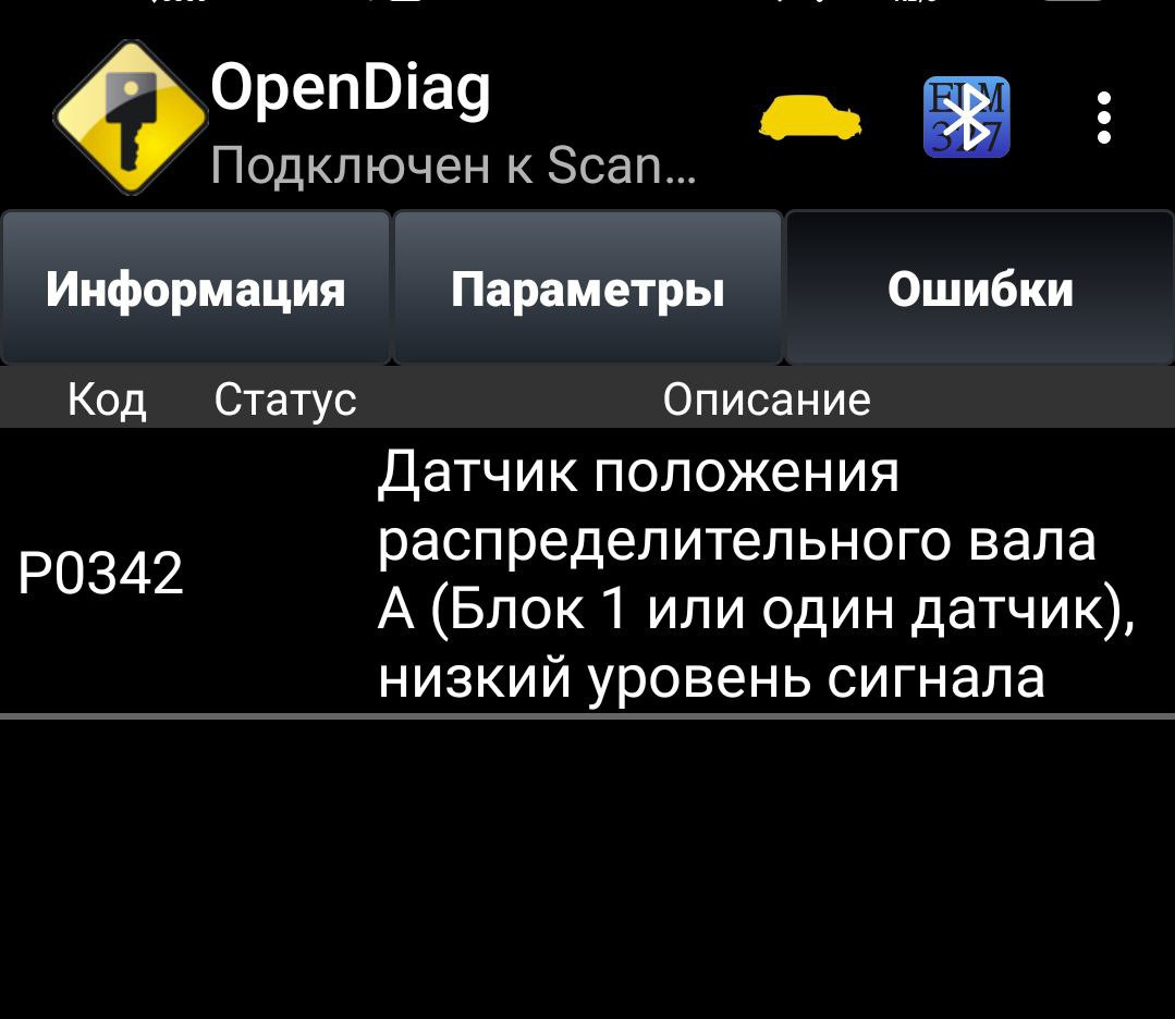

После проведения ТО 70000 Ч.2. загорелся чек и выдало ошибку P0342.
Ошибка P0342 — датчик положения распредвала низкий уровень. Находим сам датчик

подключил разъем к датчику положения распределительного вала, подключил ОВД сканер, стер ошибки, завел машину, чек погас.
и больше ошибки не появлялись.
