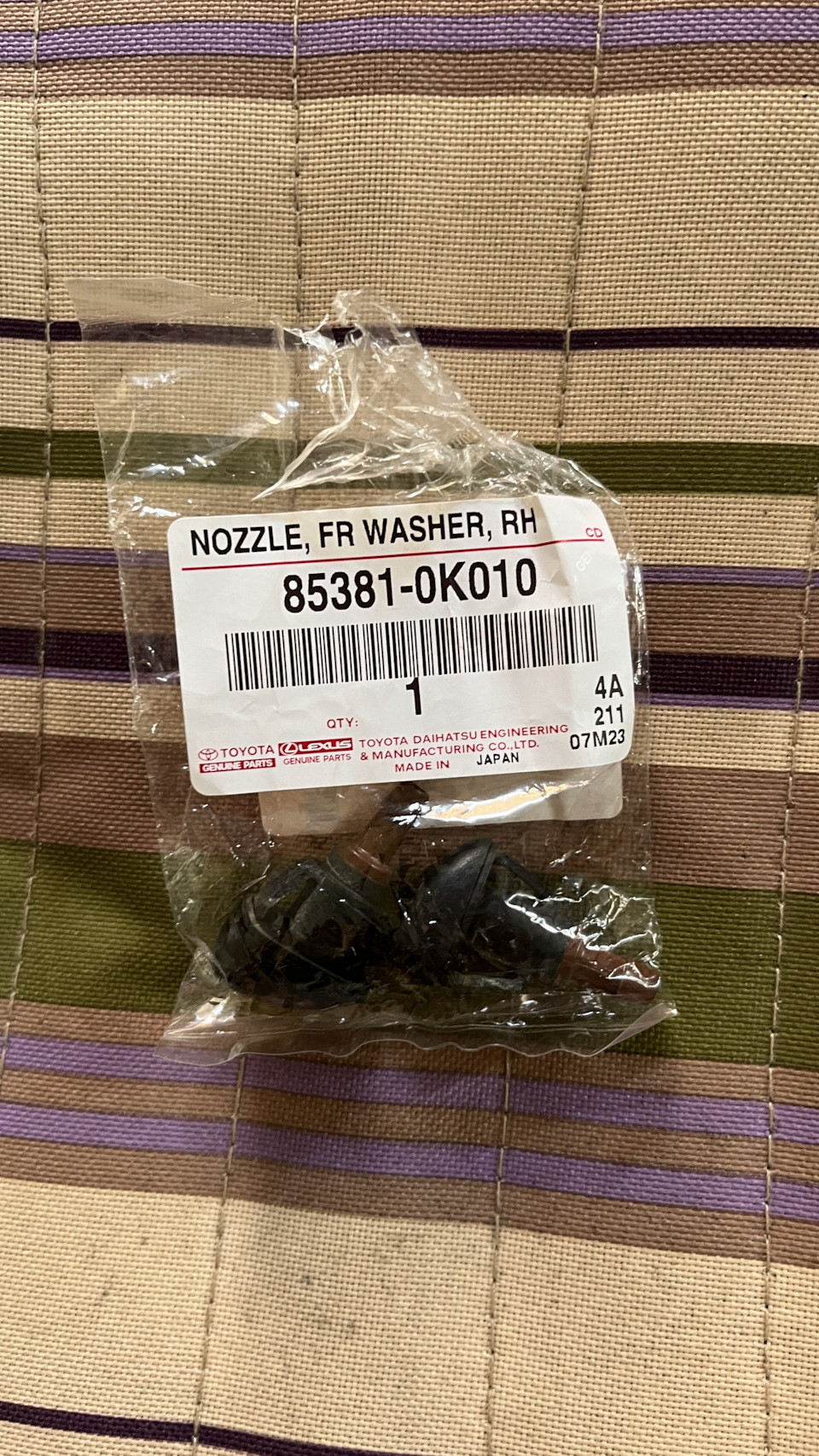

Пару месяцев назад заметил, что омывайка уже не так активно вылетает из форсунок. Стало быть либо засорились, либо насос отходит.
Решил поменять и форсунки, и насос.
Заказал форсунки Toyota, они веерные, накрывают ветровое целиком + встроенный обратный клапан.
Форсунки снимаются легко: тонкую салфетку на капот (чтобы не поцарапать лкп) и пластиковой картой поддеваем спереди и приподнимаем. Аналогично сзади форсунки. Отсоединяем шланг, ставим новую в обратном порядке. 5 минут на 2 форсунки.
Кстати, у оригинала под ультрафиолетом на этикетке появляются надписи.

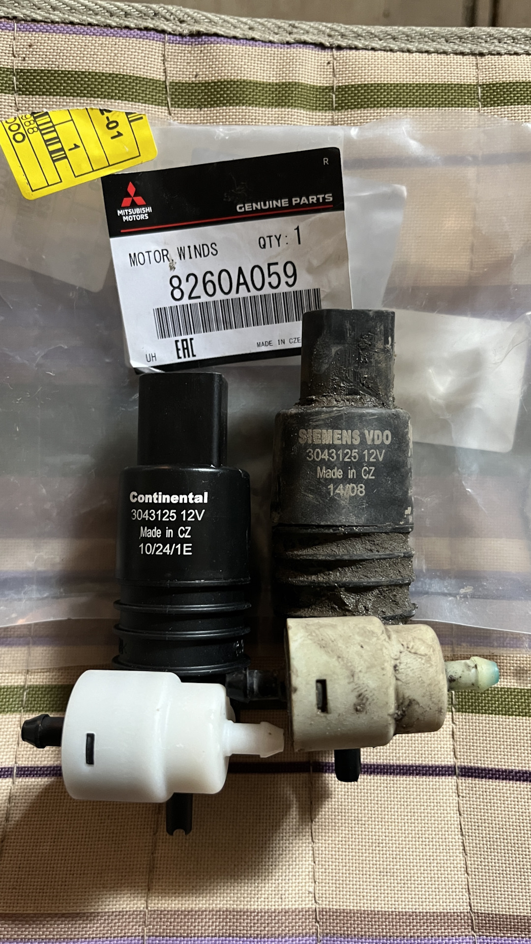

Попробовал: распыляют хорошо, но в зону дворников. Значит насос отъезжает. Заказал оригинальный. Советовали брать дешевый и менять каждый год. Я не хочу так.
Замена за 15 минут, но есть нюанс: я там был первый у Серенького, пришлось поработать щеткой и тряпкой, чтобы откопать насос. Поэтому ушло больше времени .
Крутим колесо влево до упора, отщелкиваем 3 клипсы (2 сбоку, 1 снизу) и 2 винта крепления бампера (1 сверху, 1 снизу). Отгибаем бампер аккуратно и видим насос, а точнее комок грязи там, где он должен быть. :)
Далее, приподнимаем насос, тянем от мотора и он в руках. Аккуратно отщелкиваем клемму, отсоединяем шланги.
Собираем в обратном порядке.
Кстати, лучше делать на пустой желудок бачок, как только выдерните насос, вся омывайка полезет наружу. Или подложите низкую тару, чтобы не устраивать грязь.
Проверил: шикарно распыляют, моментальная подача омывайки, благодаря обратному клапану.

К форсунке 853810К010 нужно в пару форсунку
853810K020, тут у тойоты лево-право. По эксплуатации заметите эту фишку.
Да, я в курсе этого. Но и эти в паре разброс дают будь здоров, думаю двадцатка будет соседнюю полосу поливать.

Полная чушь! Откройте каталог и посмотрите, что там их две одинаковых стоят.
www.japancats.ru/TOYOTA/s…f6&pid=D0004BB6&office=ru
853810К010 Toyota Hilux
853810K020 Toyota Innova
Вот и вся разница 😉

О чем предупредили то? О том, что при установке форсунок 010 на Lancer X, левая ссыт на стойку и водительское стекло в двери? И чтобы этого избежать, ставить одну форсунку 010 а вторую 020? Так это и без ваших трудов известно. Об этом выше уже написано. Вы что, считаете себя одним на опыте?
Вы написали "тут у Тойоты лево-право" Я и внёс пояснения, что нет там "лево-право". Форсунки с разных авто.
Спасибо, теперь буду знать эту особенность про Лансер X. Надеюсь кому-то ещё пригодится читая наши с Вами дебаты 🤷
Да, я не точно написал. Следовало дать акцент чётче, что по отношению к лансеру имеет место "лево-право", а не у тайоты они левые и правые. Ну уж, вышло так, как вышло🤷. Хорошо что разобрались и поняли друг друга 🤝

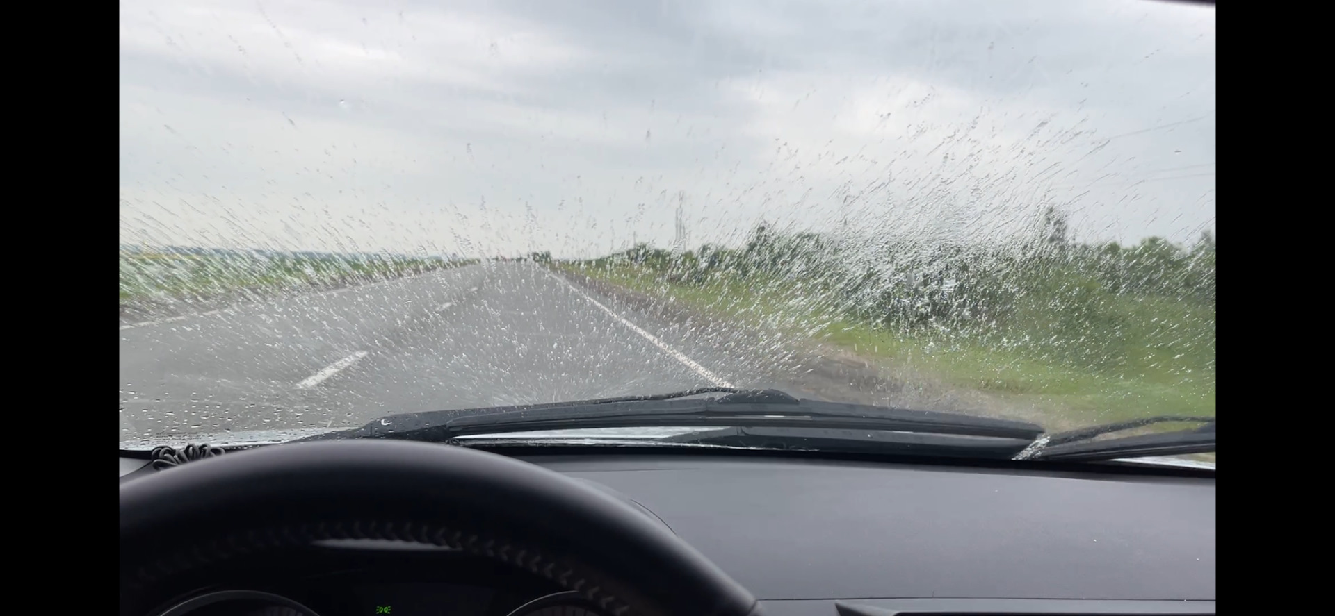

а можно фото как льют? тоже поставил от тайоты но не оригинал. льют лучше штатных но не вот прям вау
Я фото не делал, машину помыл. Хочу поездить с чистейшим ветровым. Как буду юзать, фото добавлю.
PavelPiterNow
Добавил фото.
ваши дают более широкую струю.
Видимо потому что 100% оригинал. Читал отзывы про подделки, как раз про паршивый распыл и качество изготовления.
