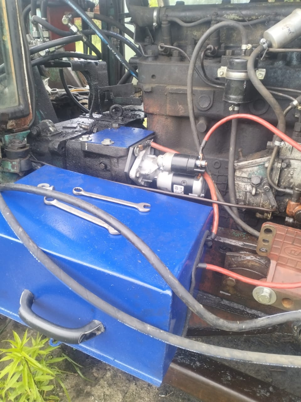

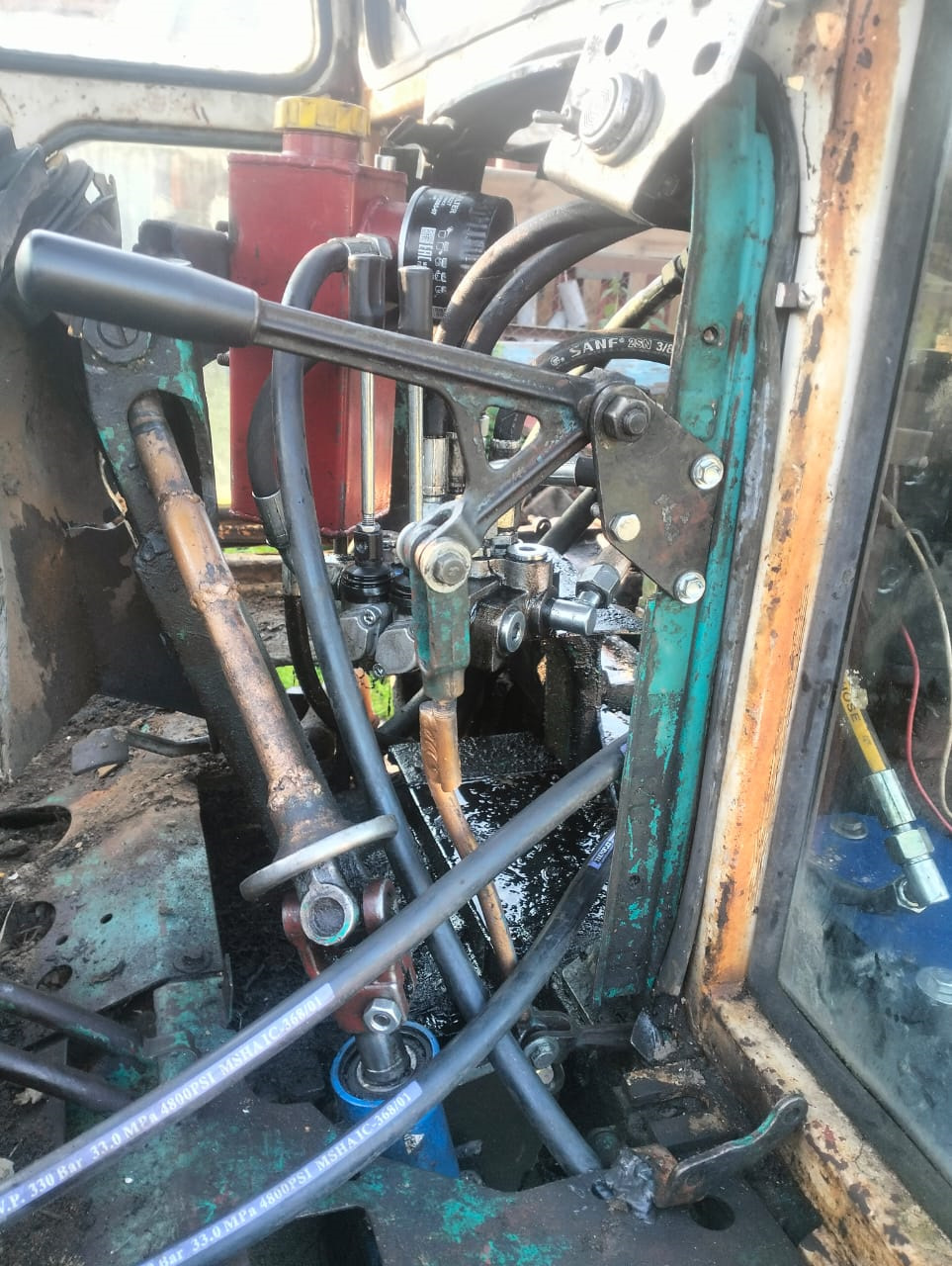

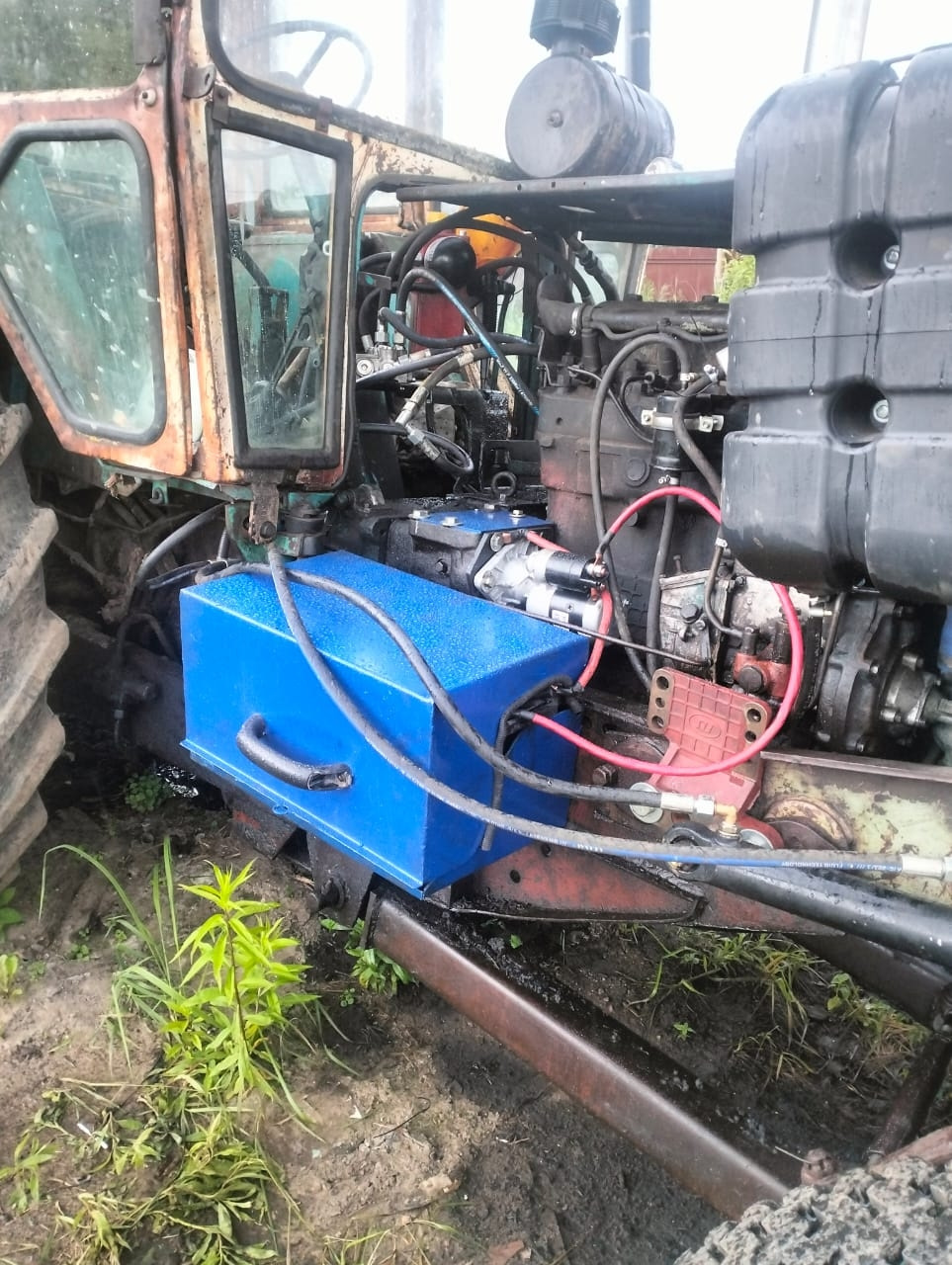

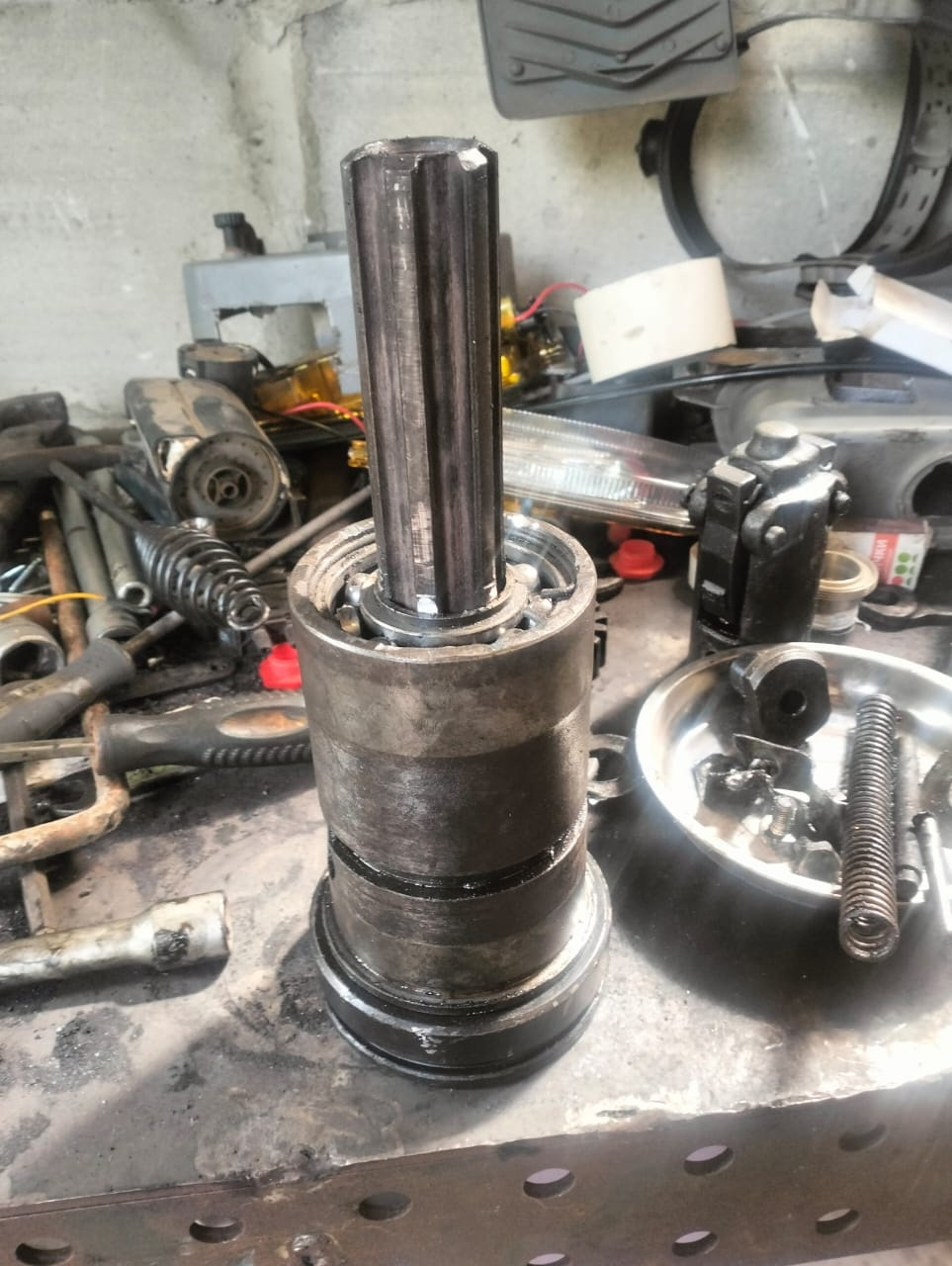

Втора версия редукторного стартера на юмз, первая версия с переходной плитой мне не понравилась. Много передаточных шестерен, плита откручивается часто и стартер 2.7 маловат. Заменил на стартер 3.5 КВ и аккумулятор на 225 ампер, вместо плиты прямой вал. Аккумулятор поместил в ящик на раму, в бендексе заменил подшипники и вот оно счастье. В итоге — запуск мгновенный, нет мерзкого треска пускового мотора, в силу новых подшипников звук очень приятный. Последнее фото — как переделал рычаг бендекса в кабину
