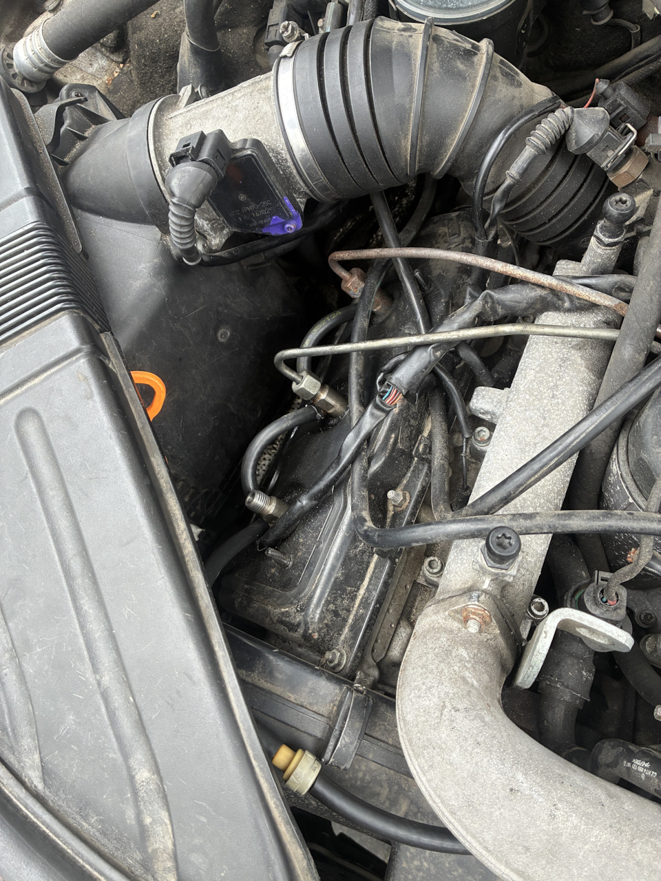

Была течь из под трубки средней форсунки на правой башке, снячала заменил медные кольца на штуцере обратки — это не помогло, потом открутил, увижел что конус на трубке с одной стороны расплющило, взял с разбора хорошую трубку, поставил, пока сухо

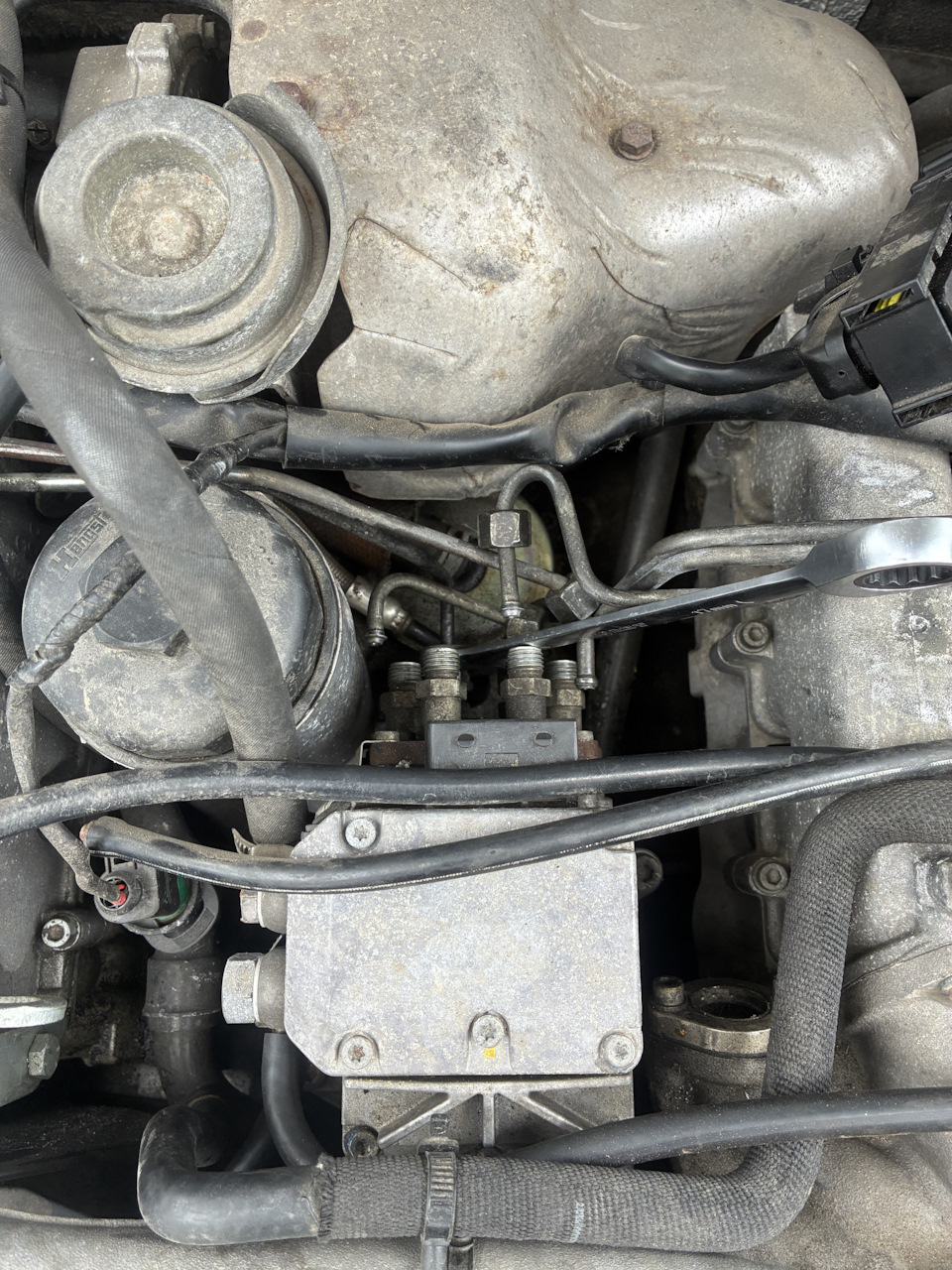

После замены система завоздушилась, потому что на распределителе тнвд пришлось откручивать почти все трубки чтобы добраться до нужной
Развоздушил так, отпустил немного все форсунки, и по 3 секунды крутил стартером, смотрел на форсы и подтягивал те, из которых переставали идти пузыри, понадобилось 4 попытки покрутить и машина завелась
И там же на фотке видно дмрв с разбора, мойка помогла ненадолго, видимо не повезло, на разборочном датчике едет хорошо, чуть лучше с низов чем без дмрв совсем, по расходу пока не понял
