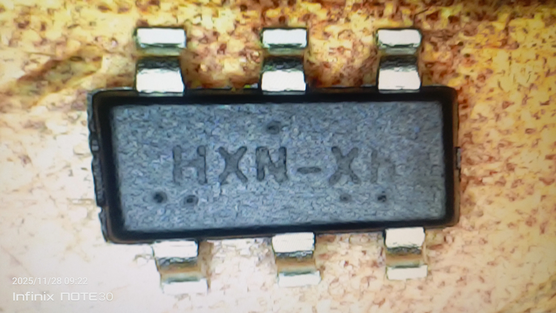

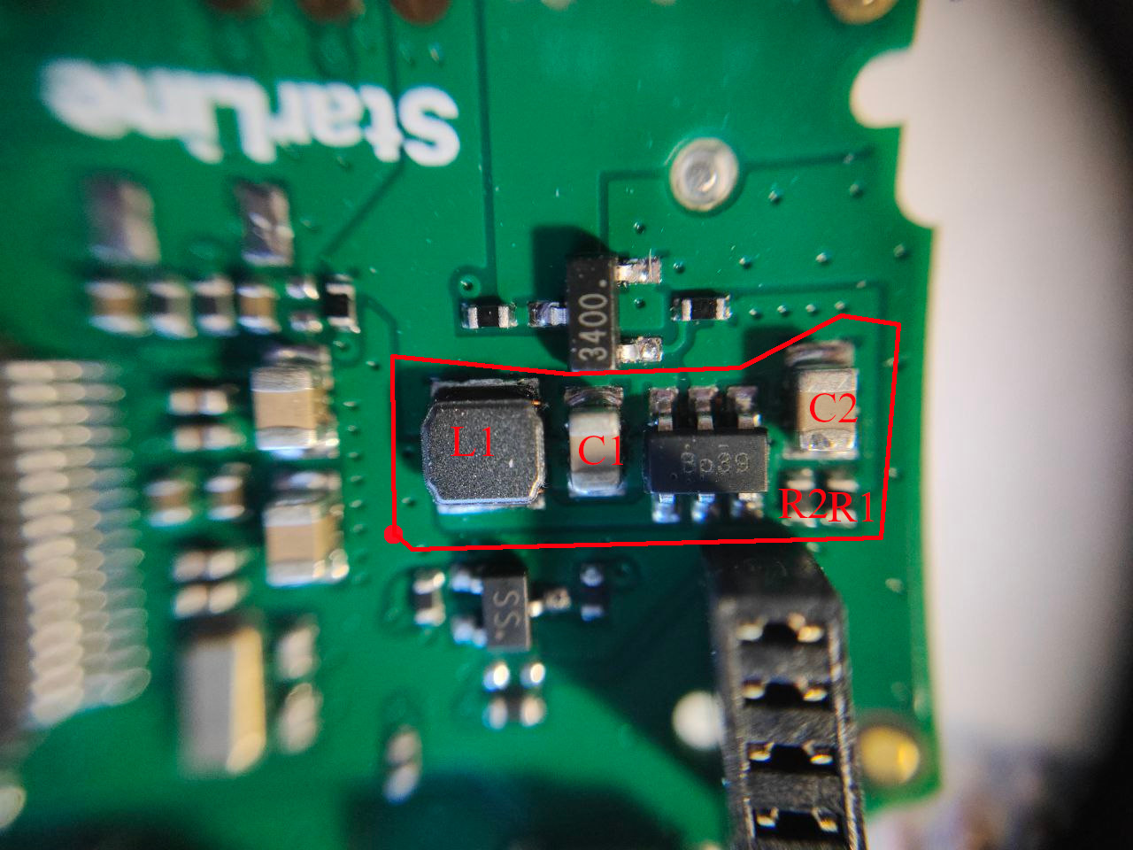

Эта мелкая дрянь размером 1,5 х 2 мм в корпусе SOT-23-6 называется- повышающий dc/dc преобразователь, который из батарейки 1,5 в, выжимает 3,3 в необходимые для работы микропроцессора и его обвязки. Причем, что обидно- их везде навалом, у разных фирм и у каждой- своя. Если бы тот сервисник назвал марку, или хотя бы намекнул- я бы и сам поменял.

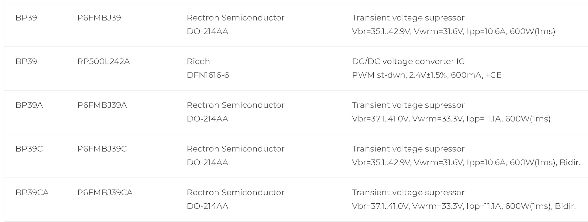

Маркировки на старом преобразователе- Bp39, и на новом- cKGwB- ничего не дали, видимо какие-то внутренние обозначения.
Есть чудный сайт, где о конвертерах dc/dc очень много информации, но даже там по маркировке найти не удалось, но срисовав с платы брелока схему подключения преобразователя удалось найти- практически всё.
Я, измерил значения конденсаторов и резисторов. Единственное, что я не замерял, и это осталось для меня неизвестным- индуктивность катушки в схеме включения преобразователя. В типовых схемах она или 2,2 мкГн или 4,7 мкГн, все остальное- цоколевка и набор деталей- везде одинаков. Значения резисторов и конденсаторов- согласно типовых схем.
Даю список преобразователей на индуктивность 4,7, при желании можно подобрать по ссылке и на 2,2.
Кроме того, обращаем внимание на вывод FB, на котором присутствует напряжение обратной связи, снятое с делителя R1-R2, с моем брелке- 1,23 в.
В идеале, конечно, лучше ставить замену с подобным Vfb, но где сейчас идеально… По расчетам, если вдруг вы поставите преобразователь с Vfb- 1,21 в вместо 1,23- выходное напряжение упадет с 3,3 в до 3,25 в. Критично ли это- решать вам, но если есть выбор, то лучше выбирать с похожими характеристиками.

Инфа потихоньку начинает появляться dip8.ru/smd_codes/?code=4250
Инфа показывает диси на 2.4 в. Странно…

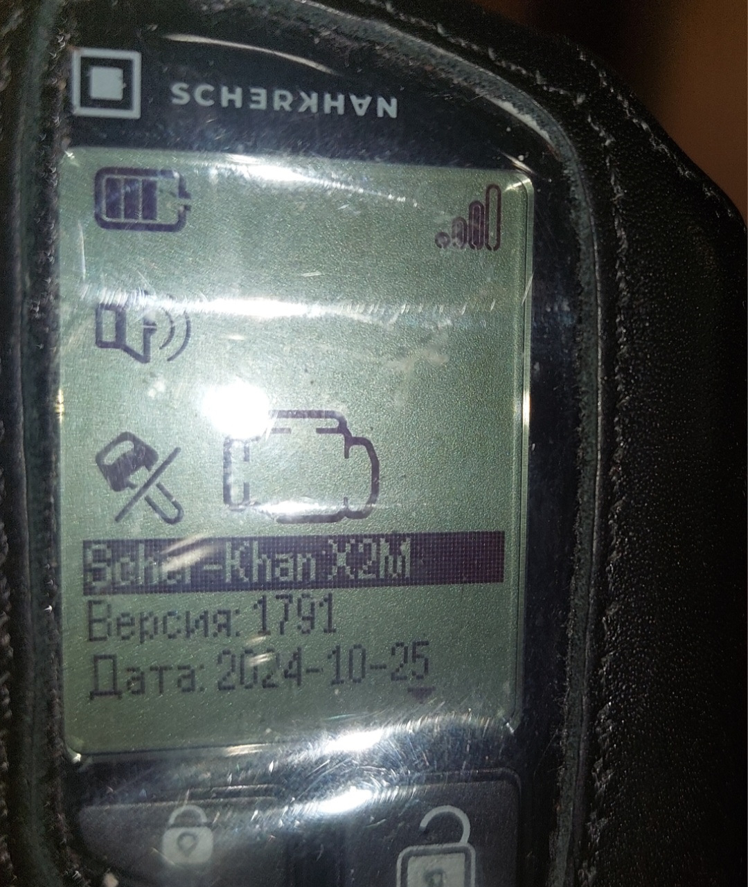

У нас ситуация такая. Купили Гранту в августе 2025 года, дилер как доп поставил Sherhan XM2. В течении первых недель думали, что за хрень, батарейка высаживается за неделю, две.
Потом поняли, что полный не порядок.
До этого был опыт с логикар, магикар, везде брелоки работали месяц минимум.
Обратились к дилеру, электрик сказал это нормально, просто такая сигнализация, либо плохая у вас батарейка. ?! Странный электрик.
Сменили на аккумулятор, на неделю хватает. Но это не нормально.
Тоже буду разбирать, смотреть… Официалы отвечают, мол надо новый покупать брелок за 9000 на озоне сейчас…

30 июня 24 года я ее купил. Неделю повалялась, пока силами собирался, потом поставил, а уже в августе 24 года, я начитавшись разных "подкладывателей бумажечек" и "отмывателей флюса", разобрал брелок- чтобы понять, что с ним происходит в принципе. За это время в него совершенно ничего не набилось.
Начал с замера потребления тока от батарейки. И выяснилось, что в обычном (нормальном) состоянии ток потребления настолько мал, что его едва можно замерить обычным миллиамперметром, заморачиваться с резистором в цепи питания и осциллографом, для точных замеров и наблюдения подробной картины- не хотелось совершенно. В состоянии покоя ток был прим 0,05 mА.
Но, периодически, без всякой системы вдруг ток возрастал до 53-57 мА, при этом визуально с брелком ничего не происходило- у него не горел экран, не моргали значки- вообще ничего. Жор прекращался лишь при нажатии любой кнопки, или он может потом и сам проходил, но я тогда так и не дождался самостоятельного прекращения жора.
Поняв, что без схем и понимания как там оно работает- делать нечего, я решил действовать по линии Гарантии, но сразу обломался- ехать было далеко. Спустя время, когда появилась новая прошивка для брелка и я ее обновил, а ничего не изменилось- стало понятно, что дело в не в прошивках, а банально чет не работает.

в А60 проблема в ПО, надо просто прошить брелок на свежее ПО и все, у меня эти системы на потоке по установке, раньше возил в дилерам брелки по гарантии в отчете я видел что просто замена по, теперь сам прошиваю кто из старых партий, по началу эти системы были сырыми, сейчас таких проблем уже нету
Проблема не программная, а аппаратная. В преобразователе нет входов управления, кроме вкл\выкл, это обычный, совершенно автономный чип, который питает микросхемы, в том числе содержащие ПО- напряжением 3 в, преобразовывая его из 1,5 вольт.
В моем случает, СЦ-шники тоже могли бы "поменять ПО", но зачем-то поменяли конвертер.
Допускаю, что мой вариант, это- "единичный случай", и остальные требуют просто замены ПО, но, слабо верится.
у меня а60 на потоке с начало их выхода, сколько я их возил по гарантии в отписках видел только замена по, сейчас сам меняю по и клиенты отзываются что все стало хорошо батарейку не высасывает
Где-то в начале апреля в Старлайн-Мастере увидел, что есть новая прошивка на брелок, будто там чёт добавилось, 20 настроек или что-то подобное. Обновить ПО брелока можно только через брелок- метку, которой в иоей комплектации не было. Я заказал на Озоне и где-то в середине апреля- обновил ПО брелка. Ничего не поменялось- как жрал батарейку так и осталось. И вот тогда, в конце июля я решил добиться хоть какого-то результата. Получилась- замена конвертера.
И, еще в свой самый первый звонок в СЦ- мне сразу сказали, что надо менять деталь. Речи о 'обновлении ПО'- не было, хотя! справедливости ради, когда я первый раз звонил в СЦ- не было и обновления ПО для брелока.
Повторюсь- мне обновление не помогло, хотя я держал ПО всегда в актуальной версии.

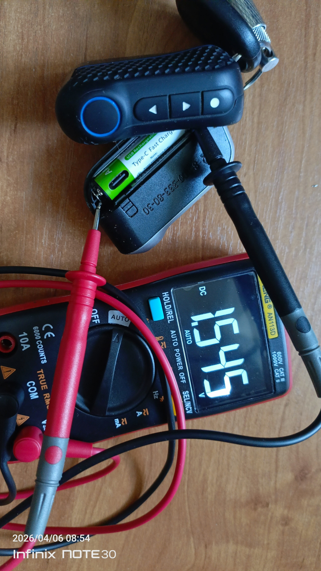

Вы правы! У меня сигнализация s96v2 LTE брелок именно этот от А60 покупал с антенной. И жор был, а теперь батарейка живёт до 2 месяцев, а не до двух недель. Тот преобразователь что брал на АлиЭкспресс ali.click/0sw951e
решил и координально изменил ситуацию с жером батарейки.
Я уже на рекорд пошел- 95 дней без замены батарейки. Правда, моргает значок, но работает. Решил- выжму до конца.
В этот раз решил попробовать Tupe-C аккумулятор 🔋 вместо батарейки. Покупал с Китая 354₽ за 4 штуки. При полной объеме зарядки давольно хорошее напряжение. Посмотрю на сколько хватит. Но мой результат на батарейках 58 дней. Всяко не максимум 14

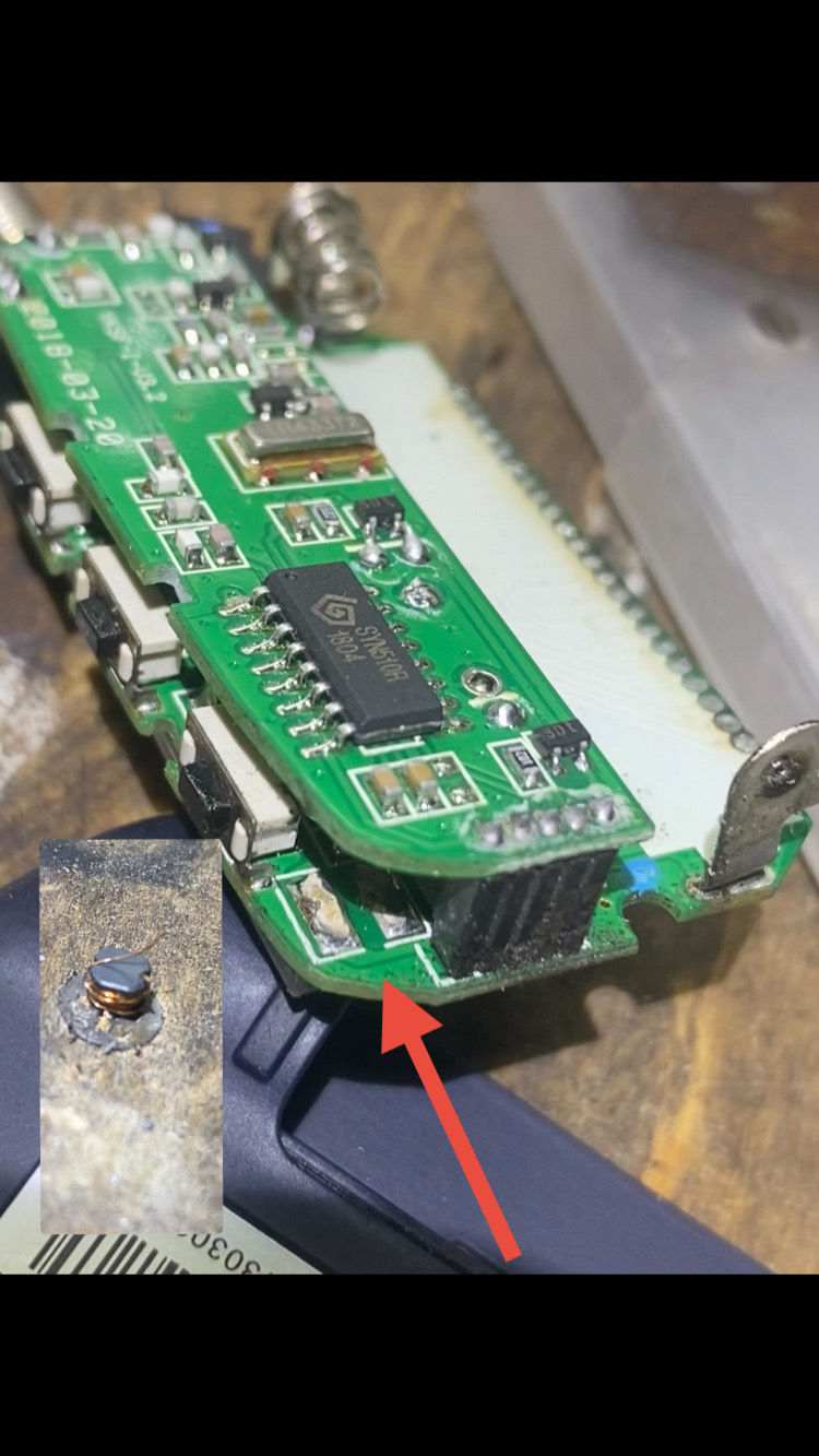

Подскажите где мне найди smd катушку? Отвалилась на брелке starline b9, пытался припаять так брелок теперь постоянно перезагружается
Попробуйте найти на… Озон. Ищите по габаритам и по виткам. Больше витков= больше индуктивность. И по толщине провода смотрите- толще провод= больше ток.
