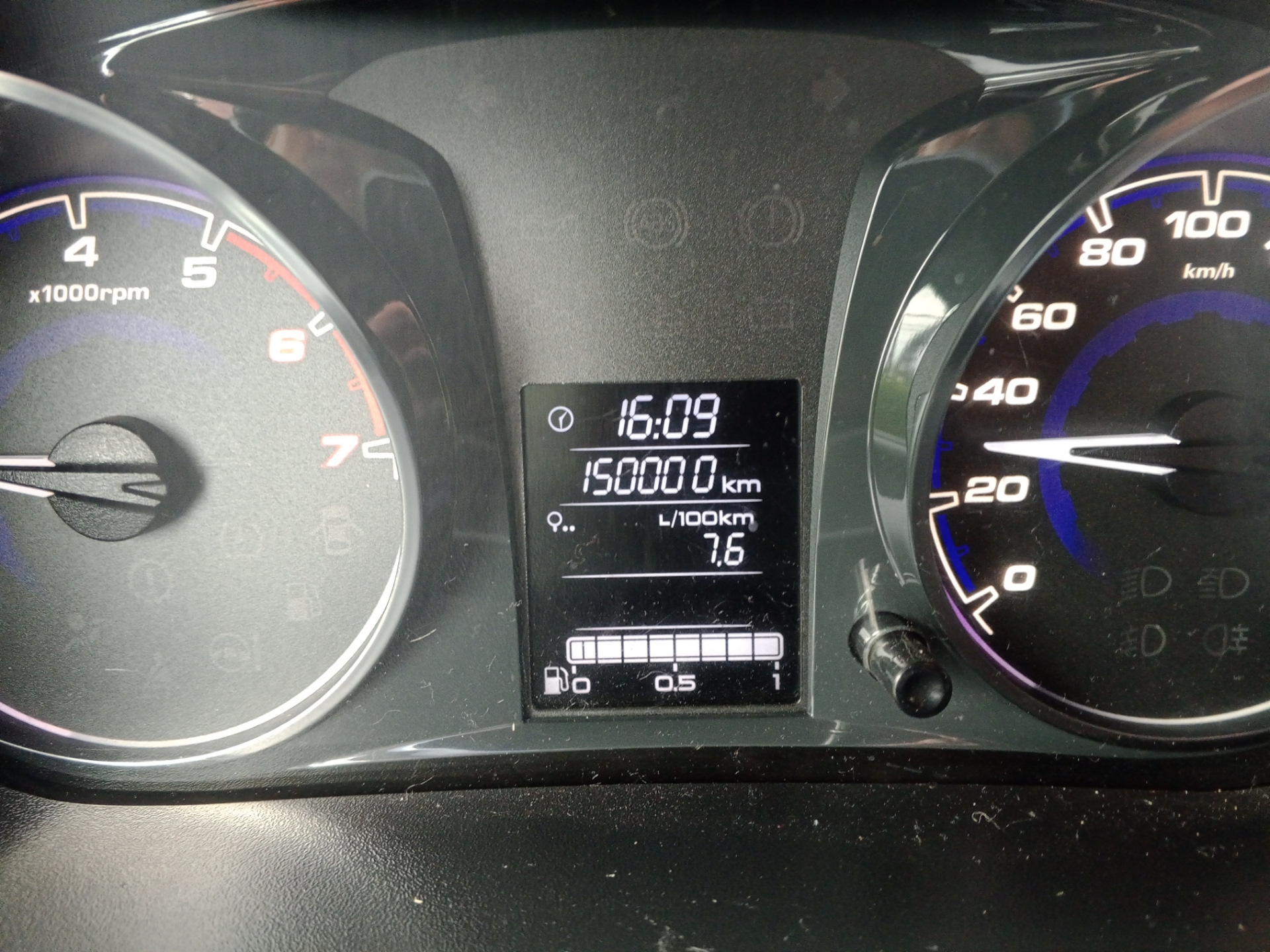

Вот и моя Гранта перешагнула рубеж в 150000 км вчера, а сегодня ровно 4,5 года как она у нас есть.
30 декабря 2020 года я выехал из автосалона в г.Коломна.
Что произошло за это время постараюсь собрать здесь.
Поломок было не много и так как после ТО-0 я ушел с гарантии, обслуживал по плановым ТО сам, некоторые ремонты требующие не использования спец инструмента так же делал сам, исключения составляют шиномонтажи и вмешательство в двигатель с его разбором.

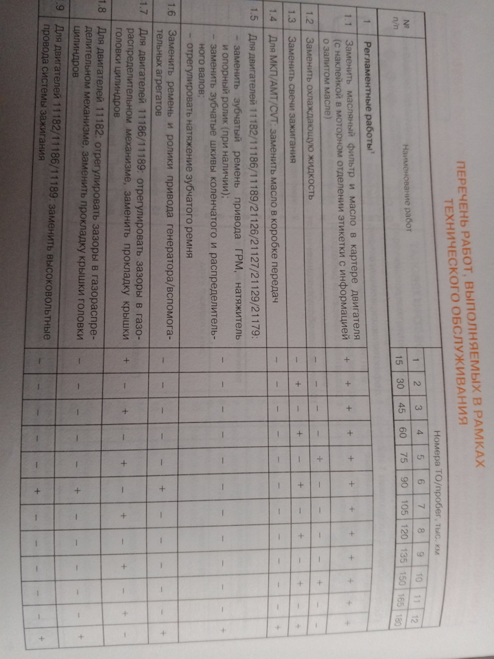

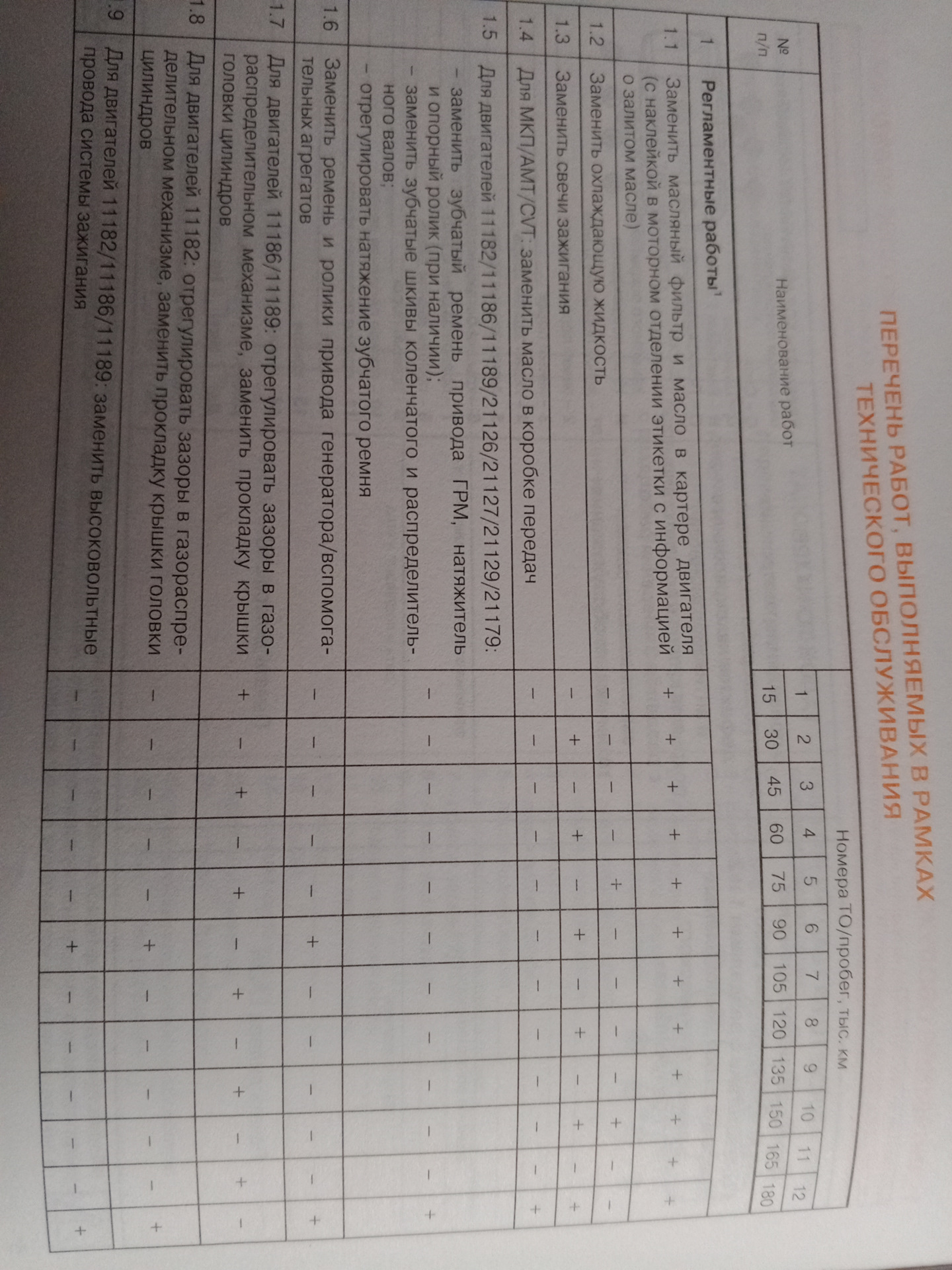

Восьмое, это самая крупная поломка, слизало зубья ремня ГРМ, что привело к замене комплекта полностью, с заменой помпы, роликов, ремней и антифриза.
Родной ремень ГЕЙТС отходил всего 133 т.км, хотя регламент замены по сервисной книжке 180т.км.Самое хорошее, что двигатель не втыковый и ничего страшного не произошло.

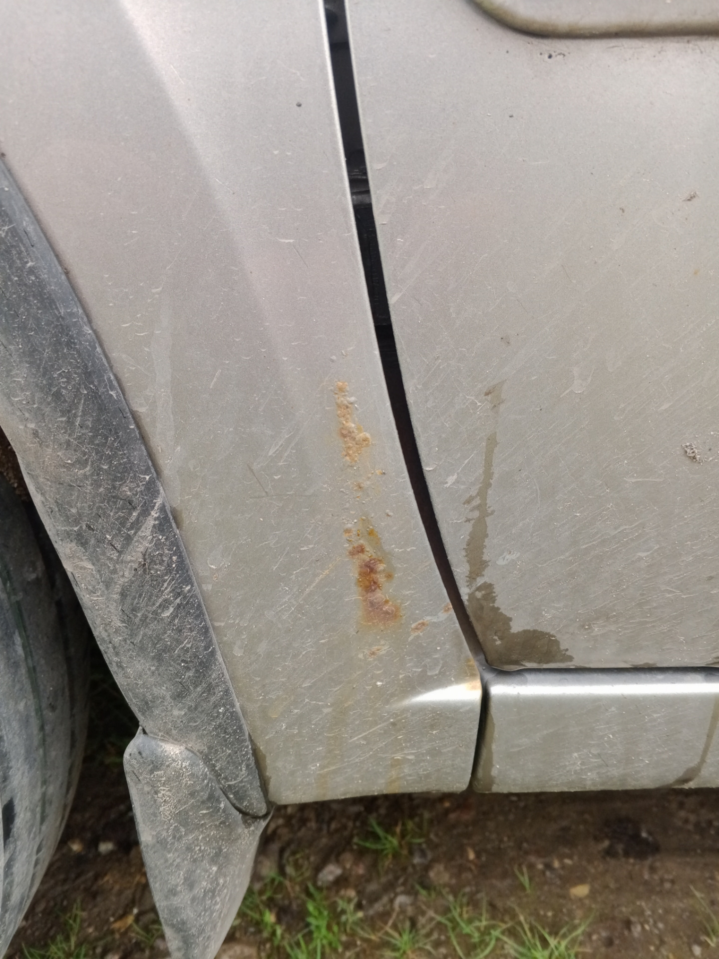

Из состояния кузова, так как я ничего не делал с кузовнёй, начали появляться эксплуатационные моменты.

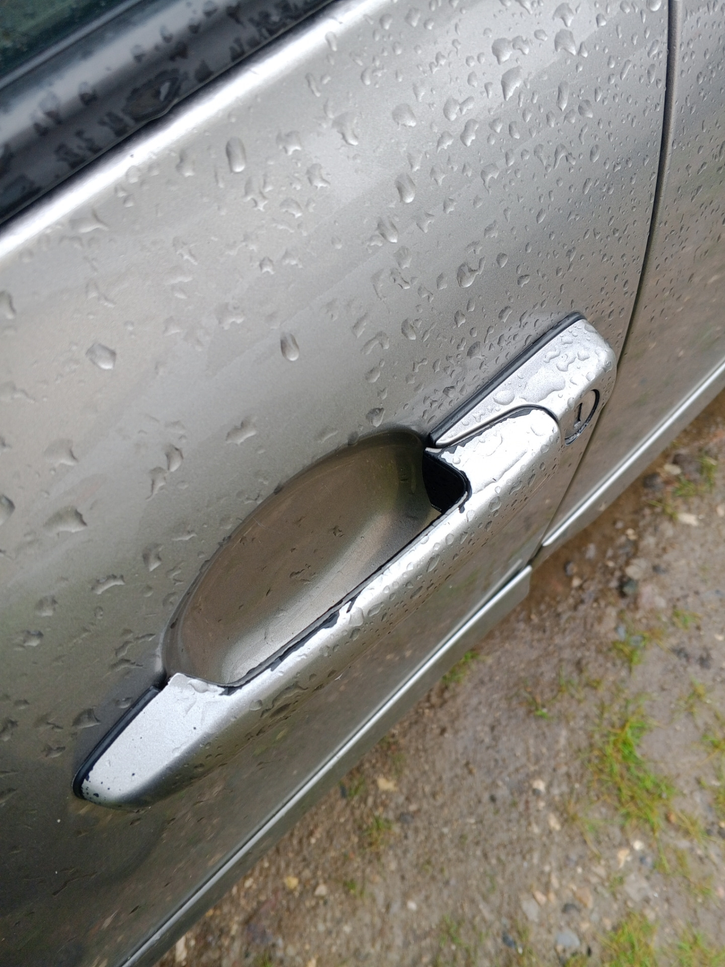

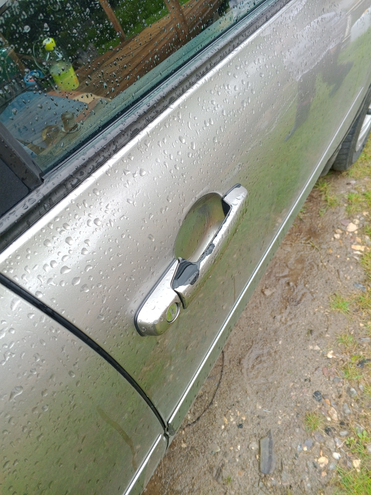

После третьей зимы слезла краска с трёх дверных ручек.

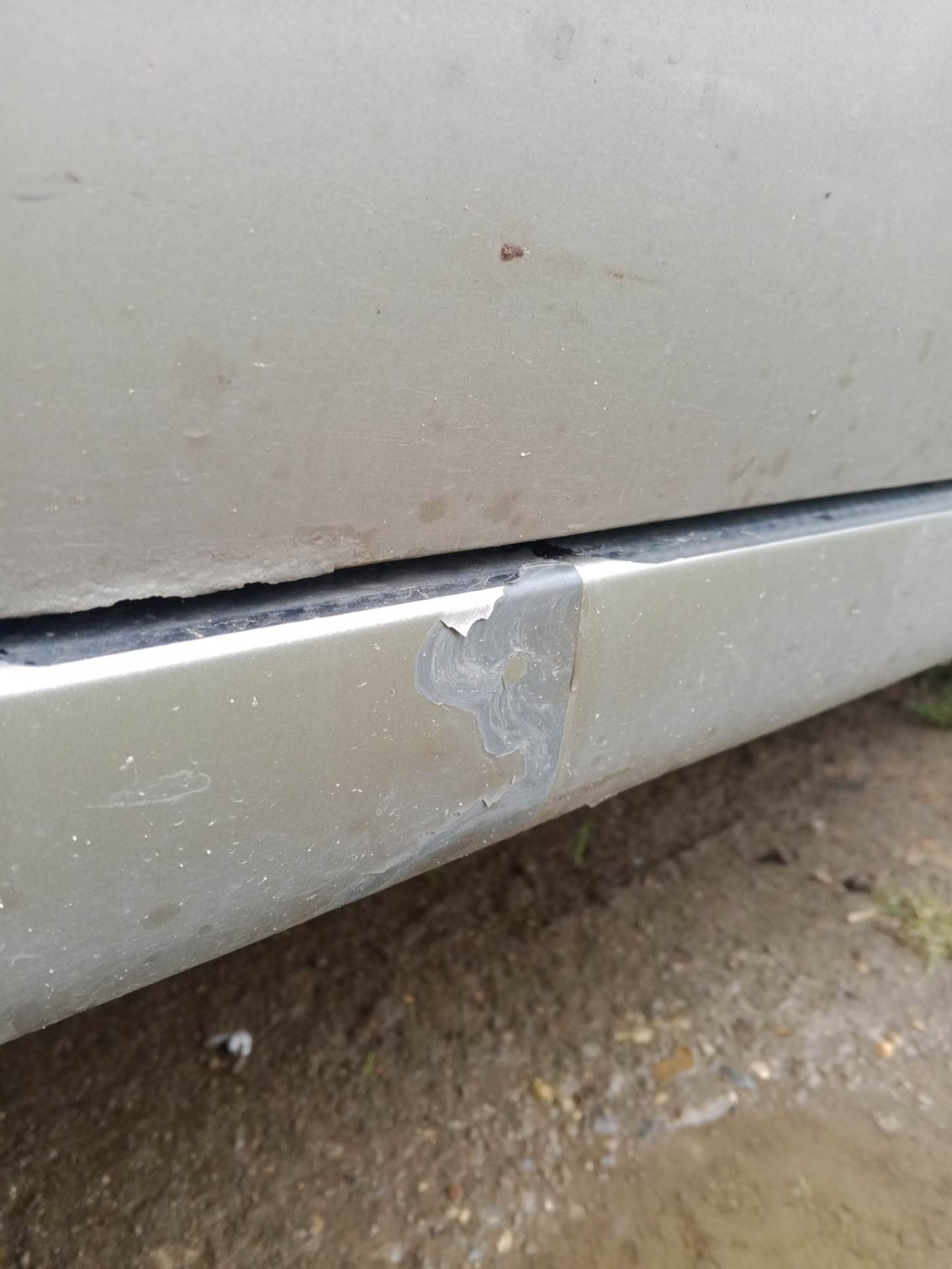

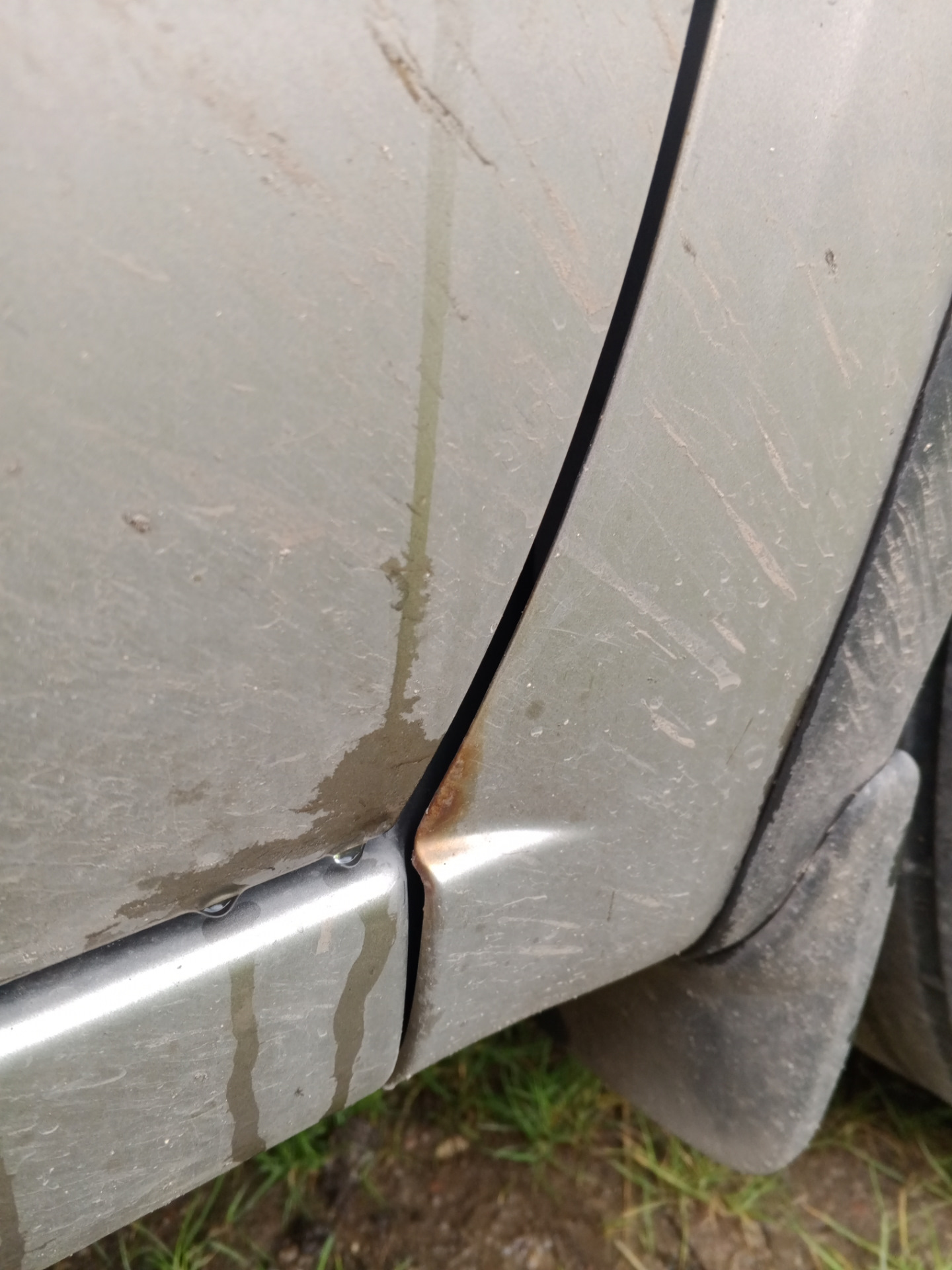

После Второй зимы и дальше после каждой из зим слетала краска с порогов, поэтому в этом году буду обрабатывать пороги резинобитумной мастикой.Хотя пороги, капот оцинкованы, но вот крылья и двери видимо цинка жалеют, поэтому появились рыжие пятна, так же буду убирать их и защищать.

Ремень реально на 180 т.км меняется?
Я на 70 л.с. ДВС и то через 90 т.км. меняю…
Да, так написано в книге по эксплуатации и обслуживанию.Но ремень по сути не оборвало, просто сорвало зубья, я даже по началу думал, что проблема с электрикой, потому как ремень на месте, а искры нет.
В 2021г. изменили на 90 тыс…

Нашел сейчас в сервисной книге
