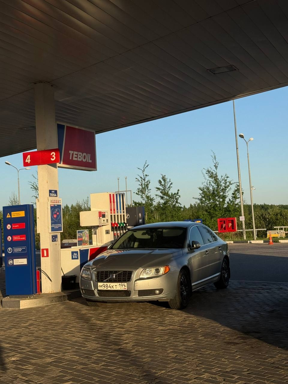

Повышенный кешбек с приложением по выходным (9р с литра фирменного топливо: 95+ и 100+) и кешбек по карточке drive (10%).
Влезает бывает не мало…

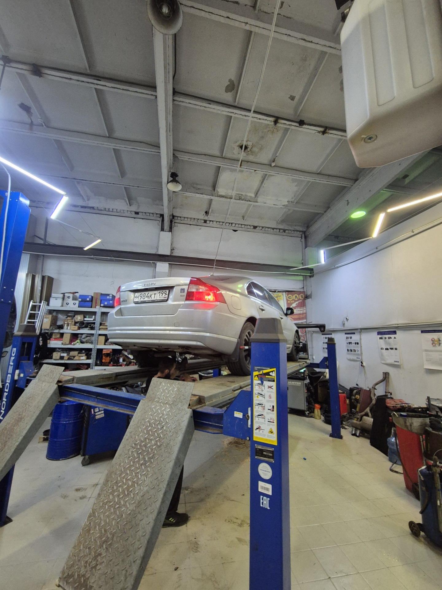

Поменяно: новые сайлентблоки задних нижних поперечных рычагов (развальные) — у одного была замята обойма уже, у остальных микротрещины резинок, махнули все. Новые болты, новые гайки. Сделан сход-развал (16к)

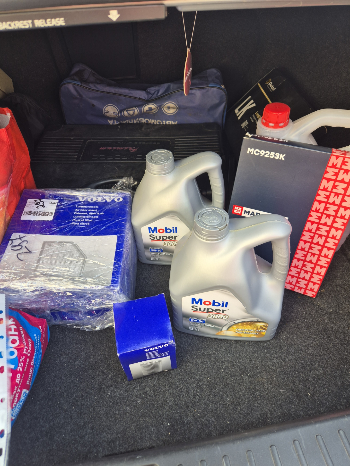

Поменял масло, заливаю последнее время mobil super 3000 formula fe 5w30 a5b5 (автомаг 8к за 8л), масляный фильтр оригинал (toyota-opt.ru 1350р), салонный фильтр с озона (700р), воздушный фильтр оригинал (volvo 77 700р взял сразу 2 на будущее)

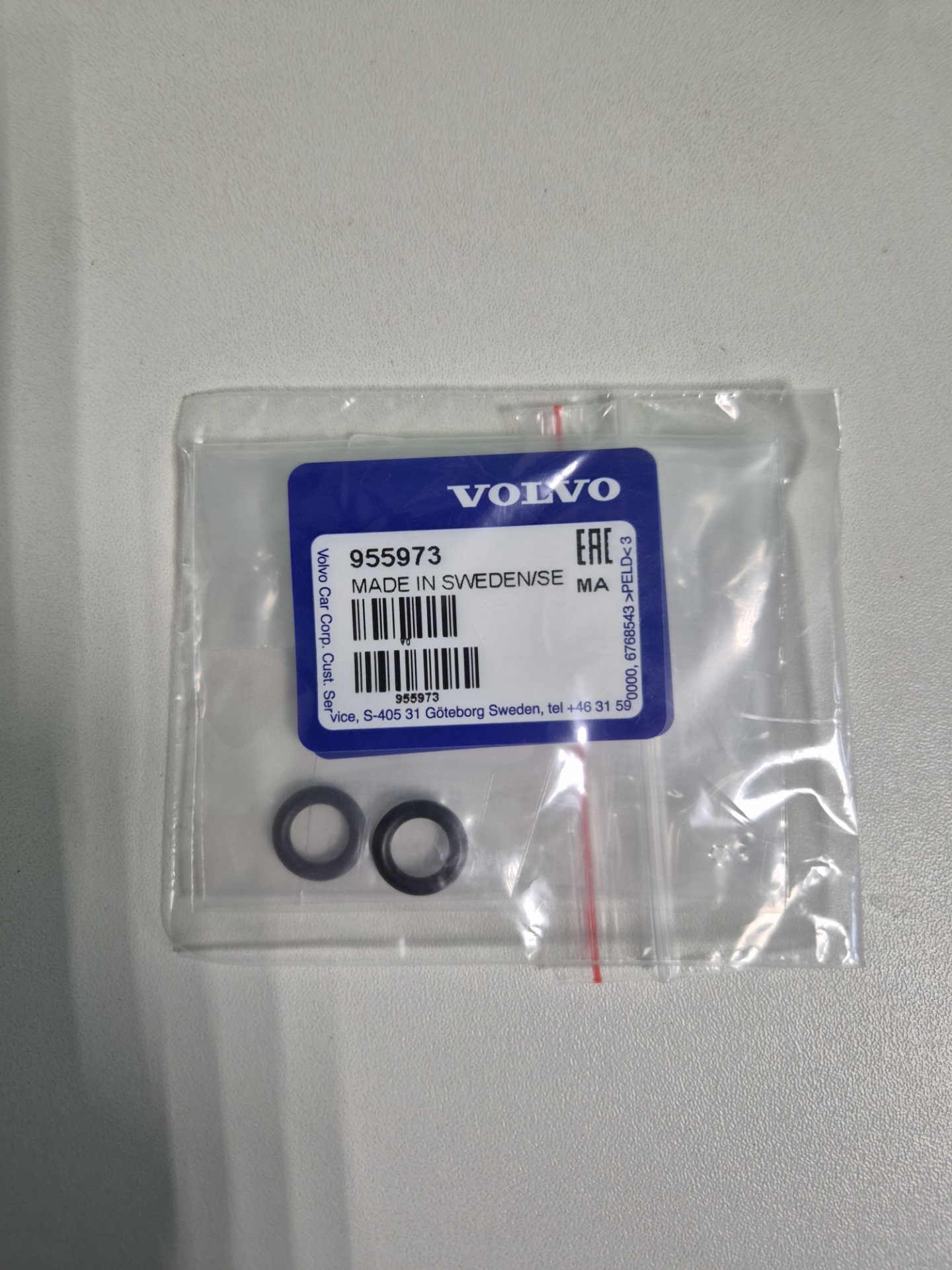

Заменил уплотнительные колечки на щупе 955973 (автопитер 500р)

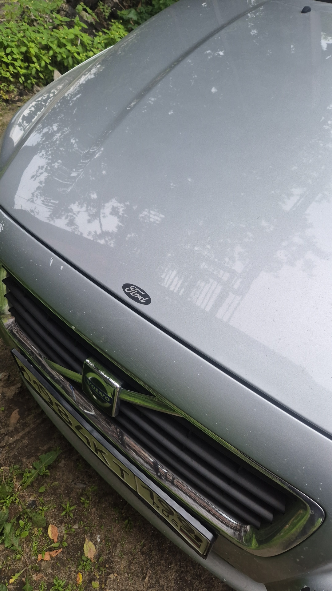

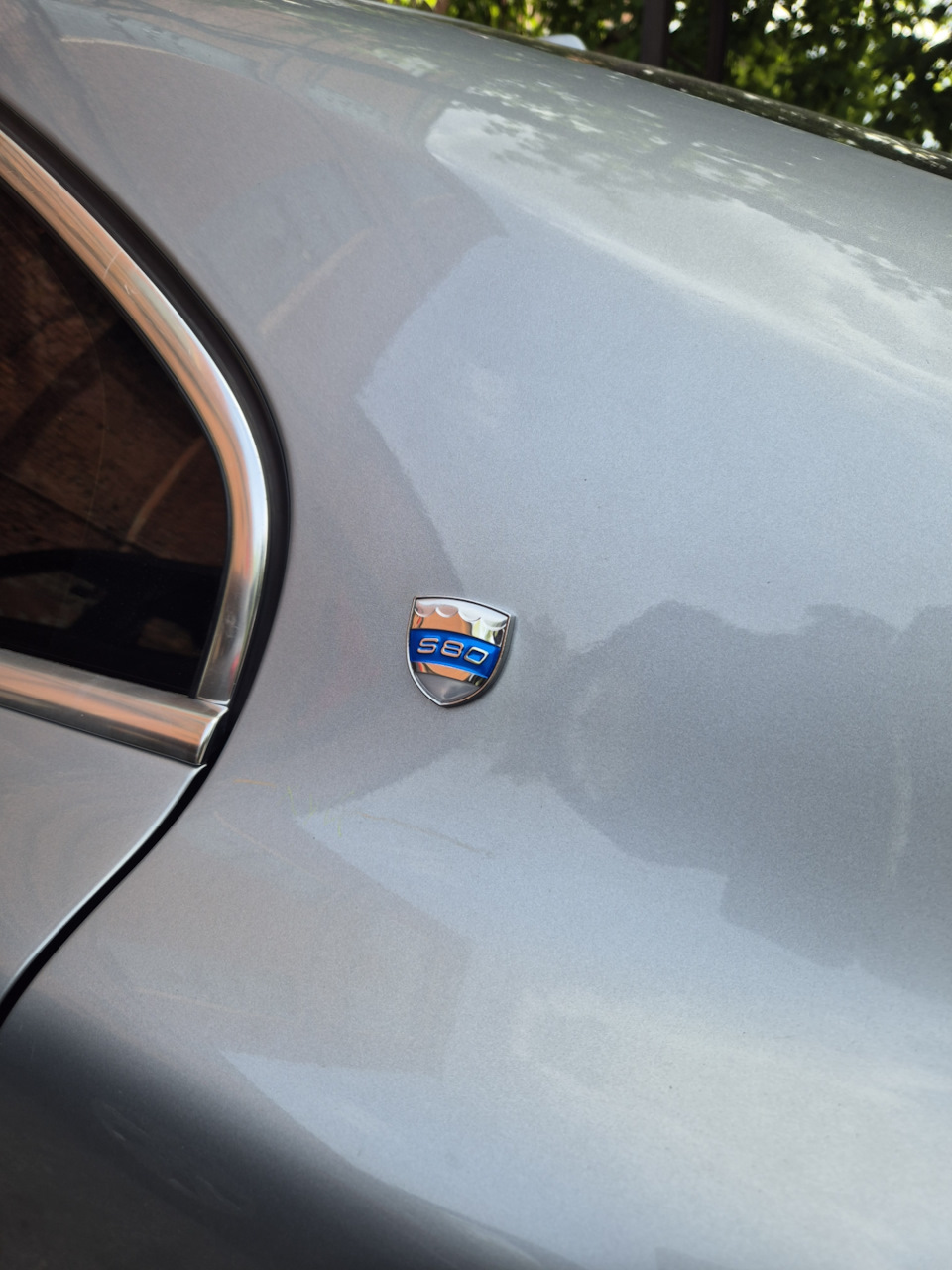

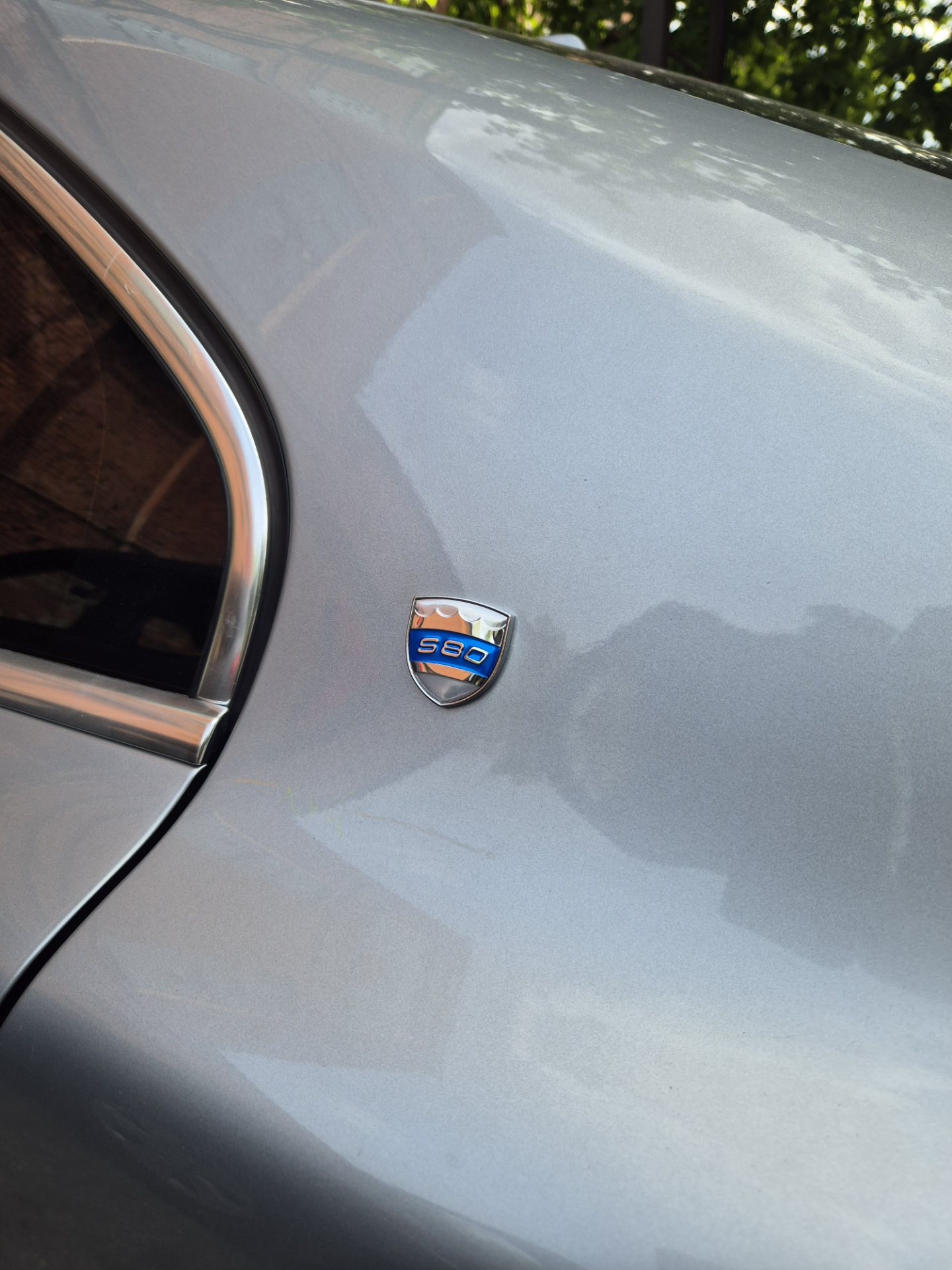

В гости приехал Zloy-Ivany4, пока ждали очередь на подъёмник наклеили шильдики:
Делали по мануалу

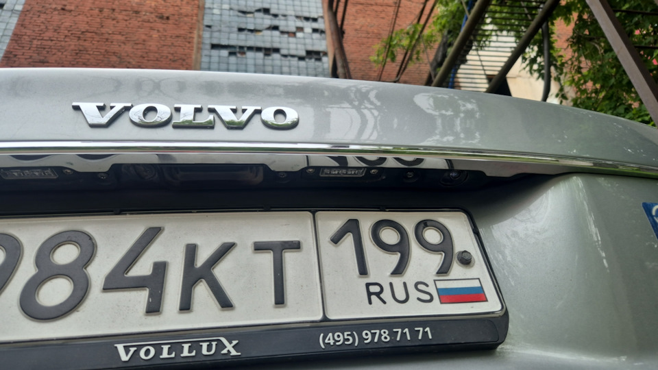

И поменяли кнопку багажника (в сборе) 6к
Предыдущию кнопку вколхозил, но она проработала недолго — из-за плохого уплотнителя попала влага и контакты замыкало самостоятельно.
