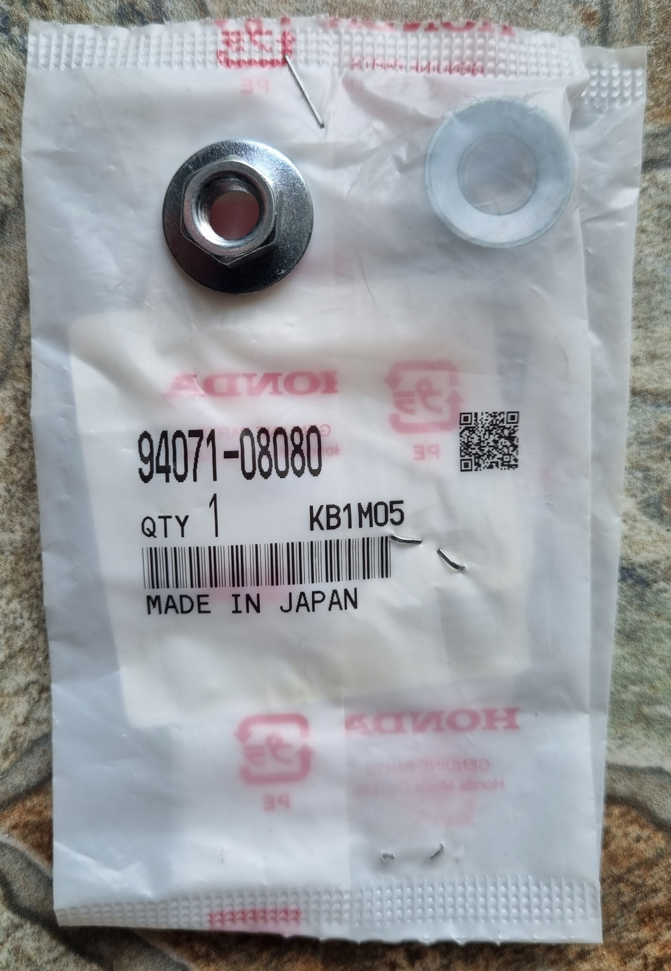

Болты распорки к уголкам (93407-080-2008) 6шт×111=666руб
Болты распорки к уголкам (93407-080-2008) 2шт×156=312руб
Гайки распорки 8мм (94071-08080) 2шт×79руб=158руб
Гайка распорки 8мм (94071-08080) 2шт×68руб=136руб
