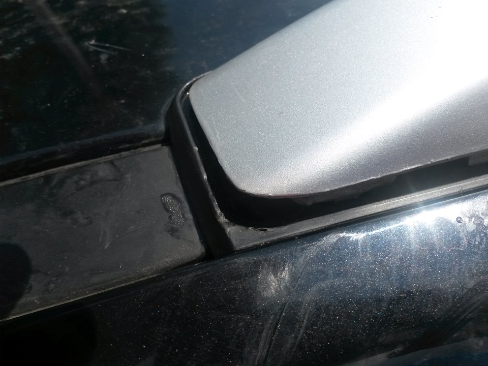

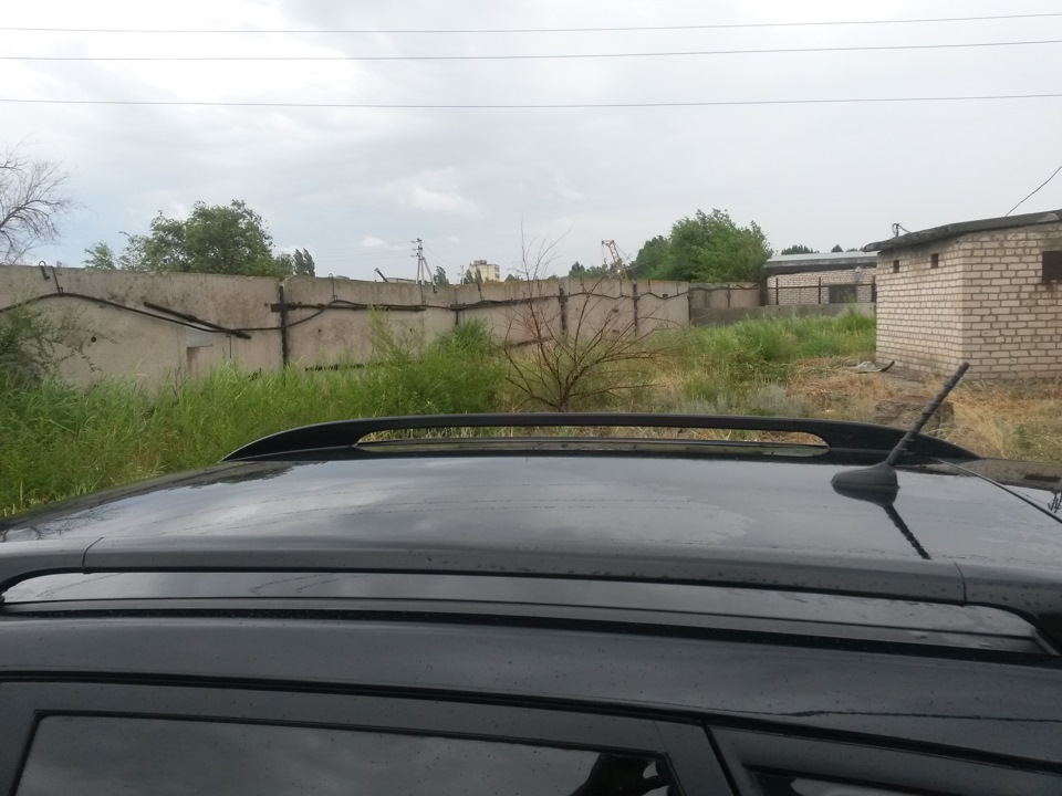

В общем хотел покрасить рйлинги давно в черный, но с баллончика стремно, а лишних денег для малярки нет!

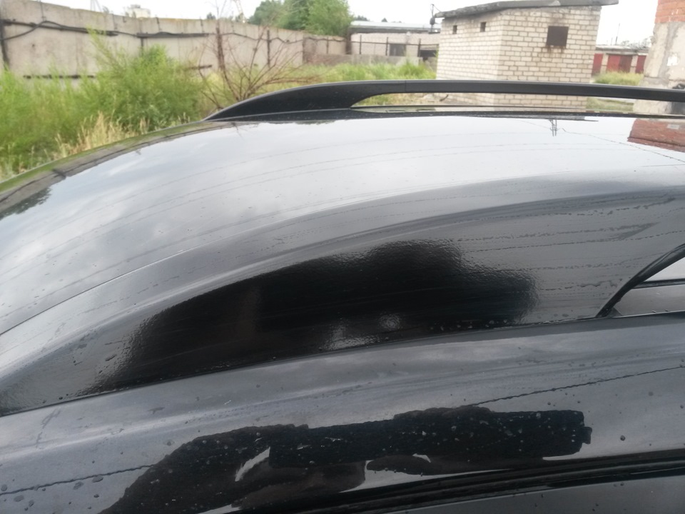

Поэтому купил пленку (винил), и решил сам обтягивать первый раз, в общем с косяками получилось(но старался их выводить на внутреннею часть рейлингов, чтоб в глаза не бросалось! Потом перекрашу как пленка отойдет!

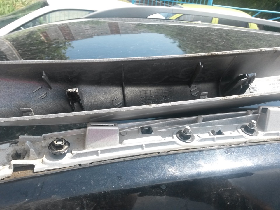

Про снятие рейлингов--- первый раз снимал, вроде легко, но задние заглушки геморно снимались!
Выкину пару фото, чтоб понимали как они крепятся!
Передние лучше поддевать с краю, ближе к Вам!
А вот с задними заглушками, придется потыркаться (первый раз) поддевам ближний угол к Вам и немного сдавливая его тянем слегка в бок(на себя) потом уже вверх!
С пленкой работал один и первый раз
Как мне показалось, что пленка очень толстая, надо было тоньше искать!
Осталось наверное фары закрасить (затянуть) )))шутка)
Если будут вопросы по снятию рейлингов, с радостью отвечу)
Делайте репост, мож кому пригодится!

Давно хотел снять и перетянуть пленкой, боялся сломать
Чтобы снять заглушки лучше использовать что то типа этого

Я смотрел, молодец что выложил. У тебя задние легко снялись на видео, а у меня прям в позу они встали .
Да, у многих закисают пистоны эти железные
