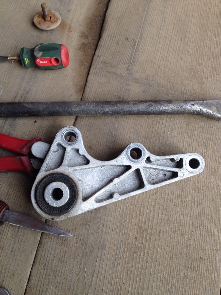

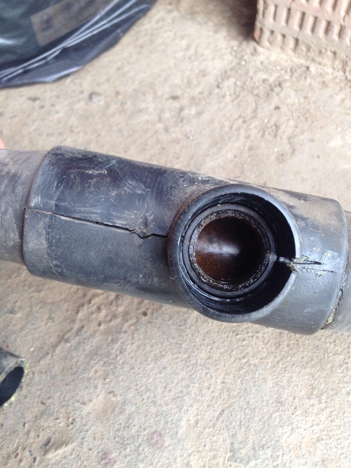

При замене жидкости был приговорен целый комплект патрубков и кронштейн коробки, которые так же мобильно смог предоставить мне Аскар!
