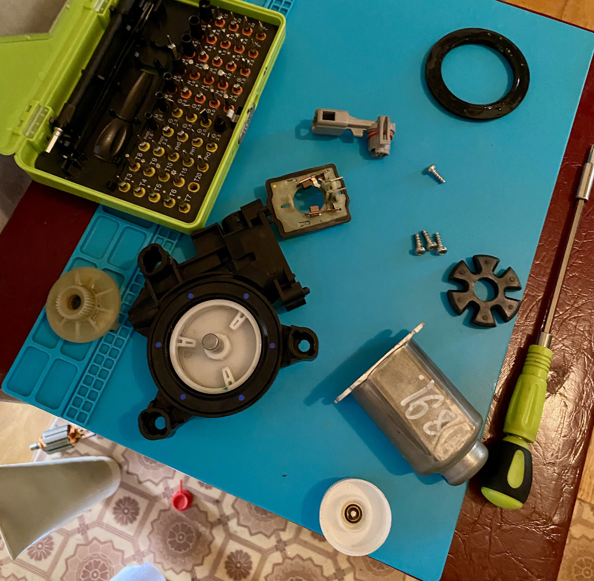

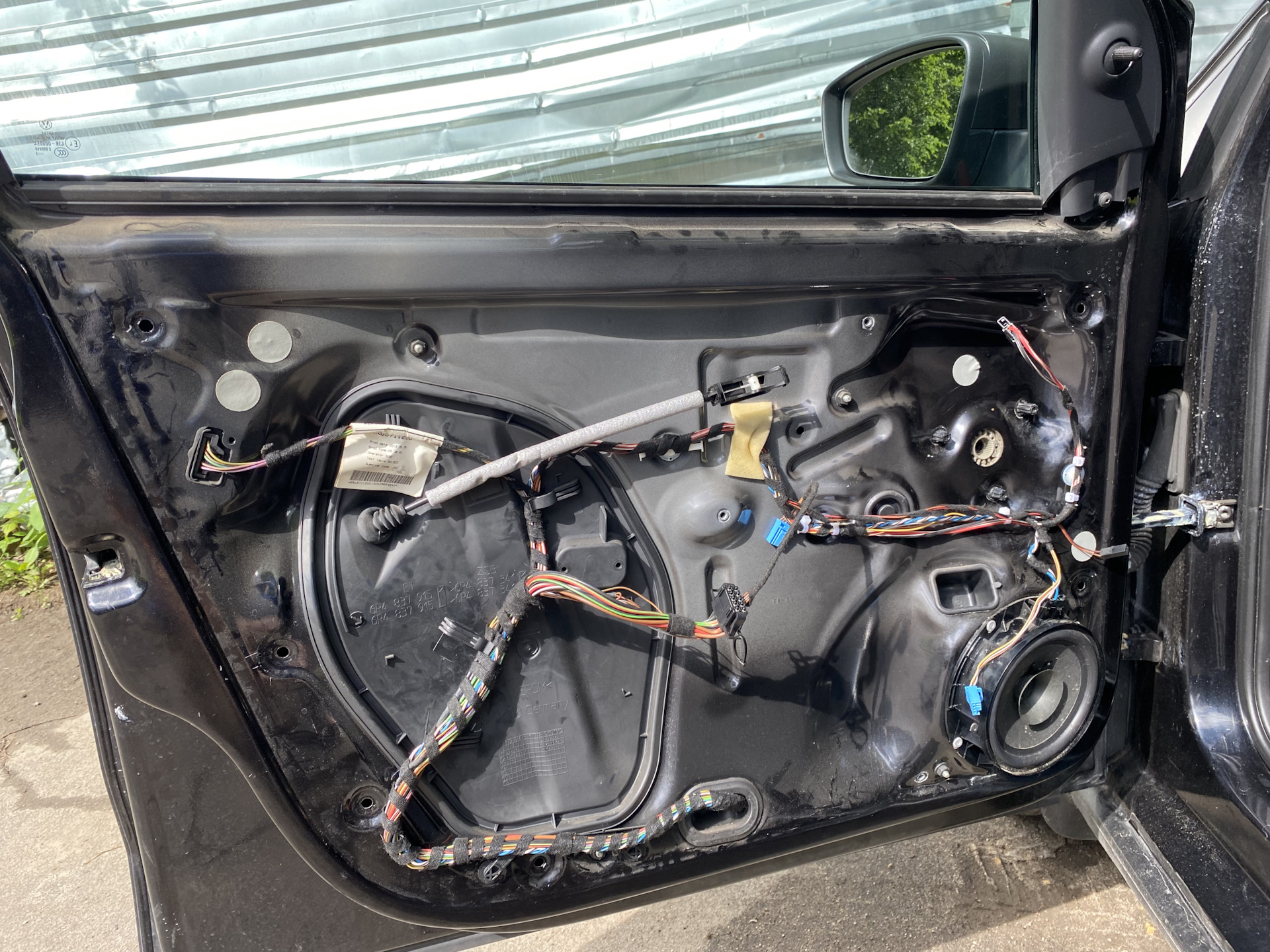

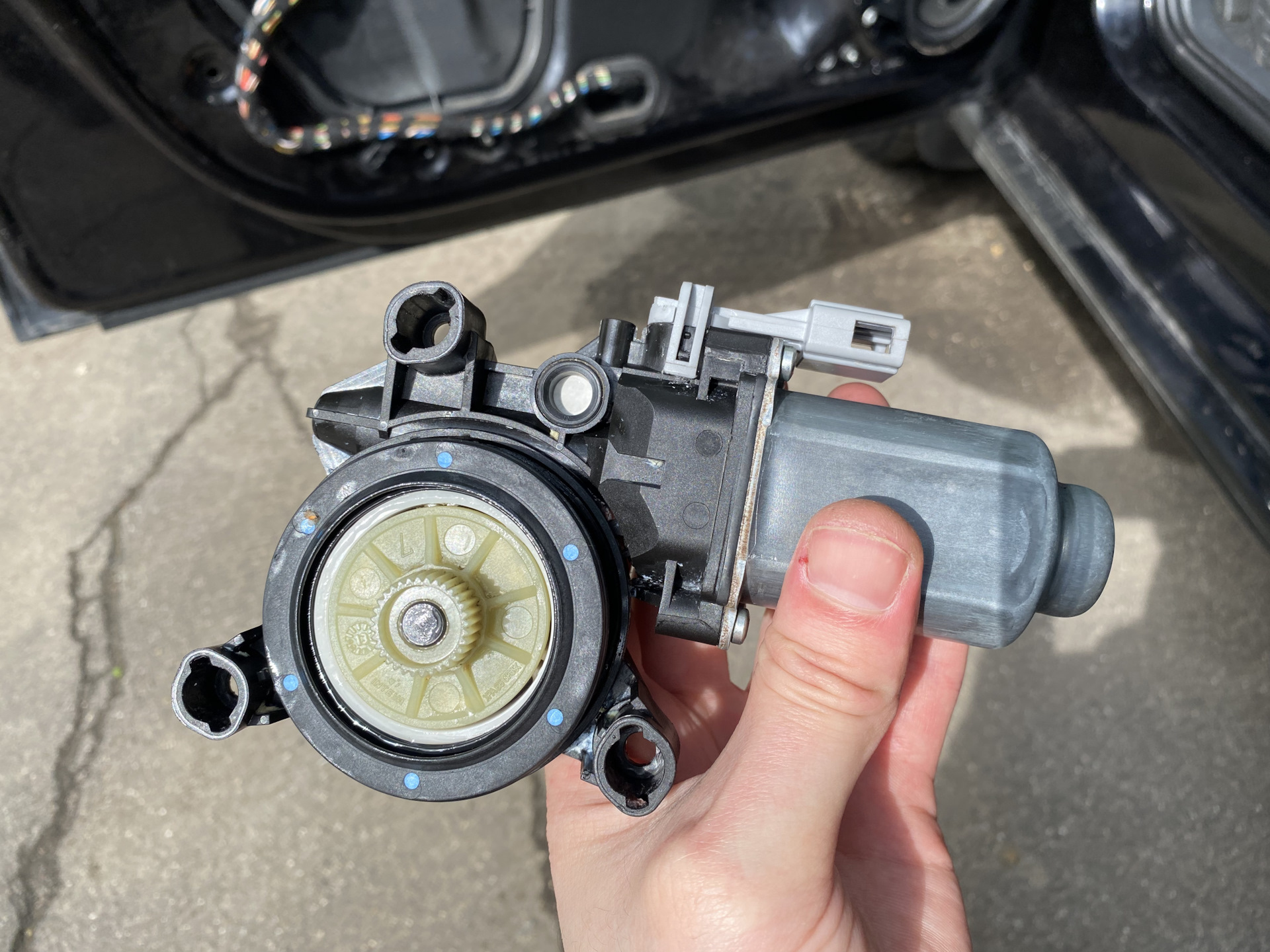

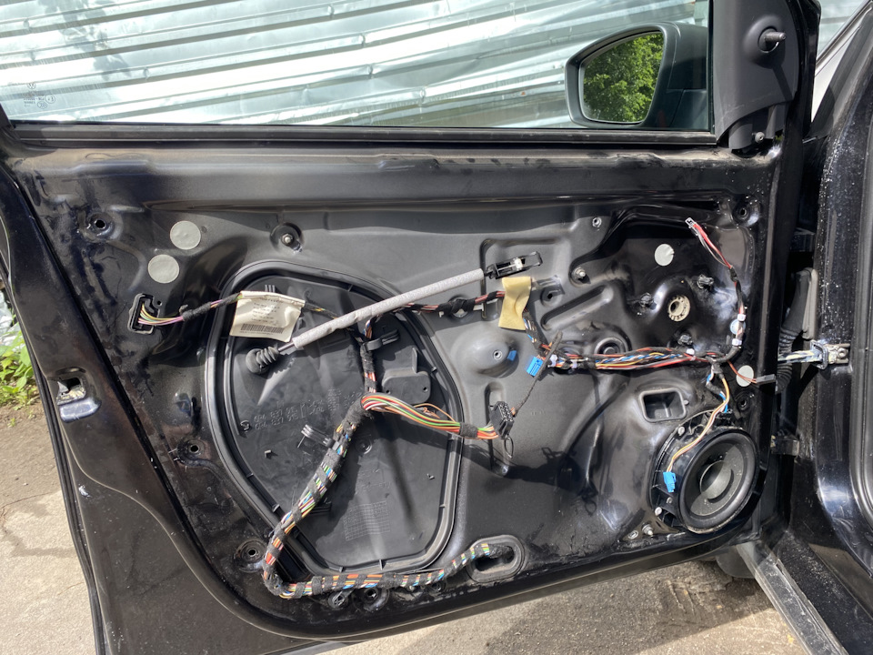

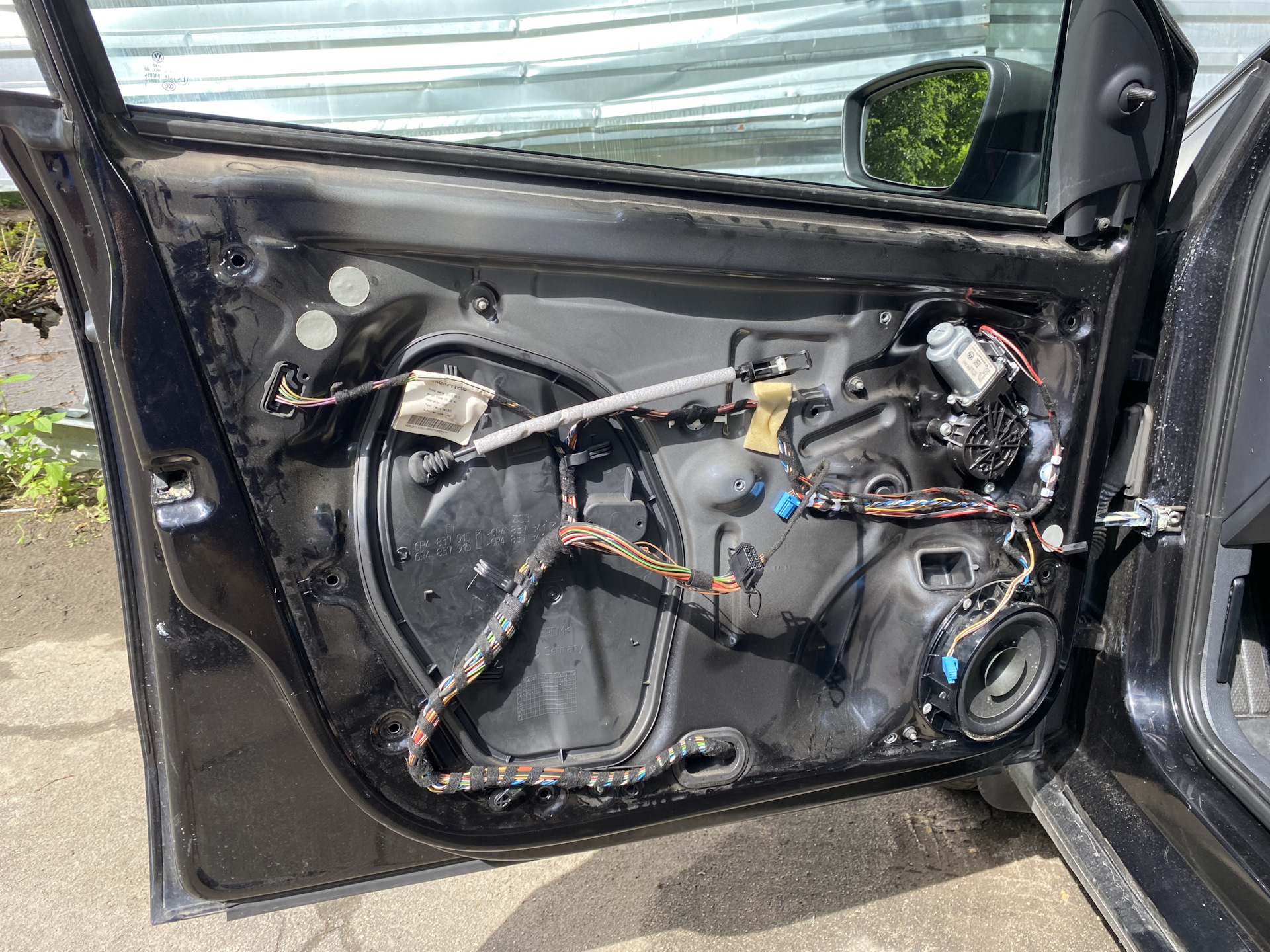

История с водительской дверью не закончена. После подключения блока кнопок все заработало, но на подъем стекло рывками поднималось. Пришлось заняться мотором стеклоподъемника. Хорошо обшивка была снята, и открутив три болта снял. Разобрав был удивлен, смазки почти не было, она просто загустела и не смазывала механизм. Очистителем тормозов промыл удалил старую смазку, и использовал два вида: силиконовую густую и медную. Медной обработал вал и змеевик ротора, и силиконовой смазал вал шестеренки и под ней. Все закрутилось веселей, но подъем стекла рывками остался 🤦🏼♂️ Новый блок кнопок покупать. Со старым можно жить, но это не надежно я так понял. Заказал новый блок кнопок. Как практика показала, все эти пробы с восстановлением своими силами мало принесли результат.
