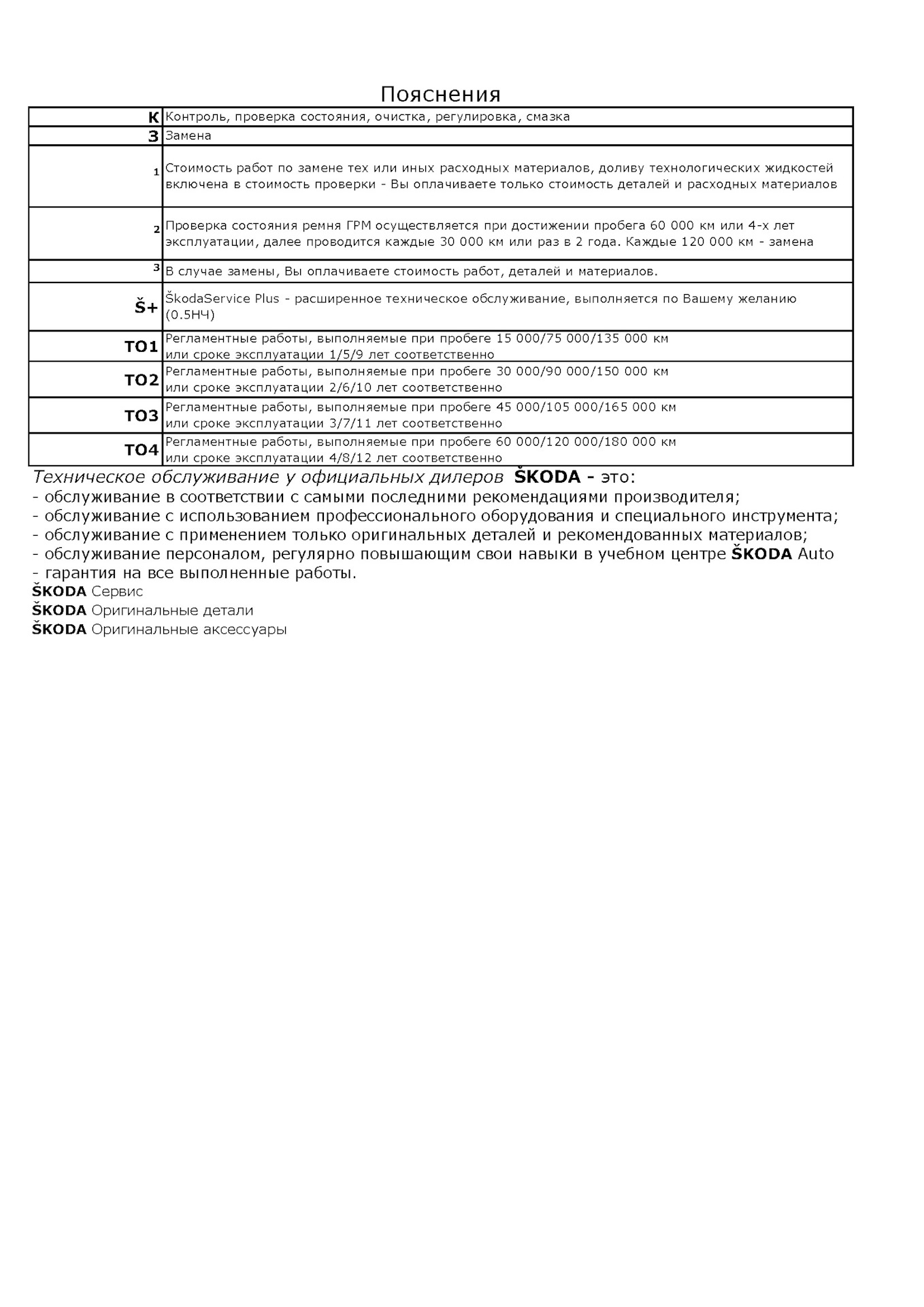

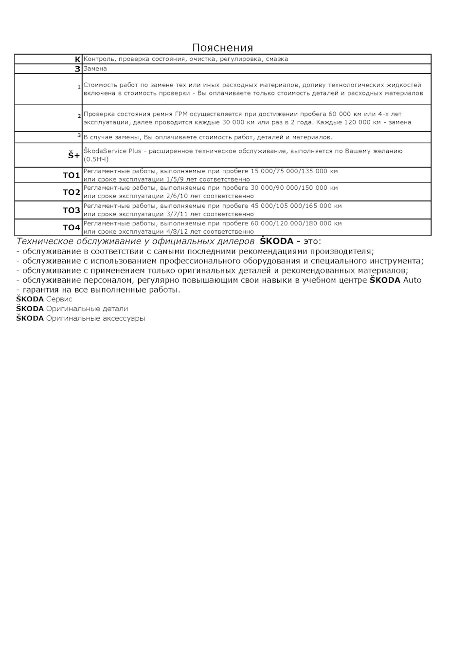

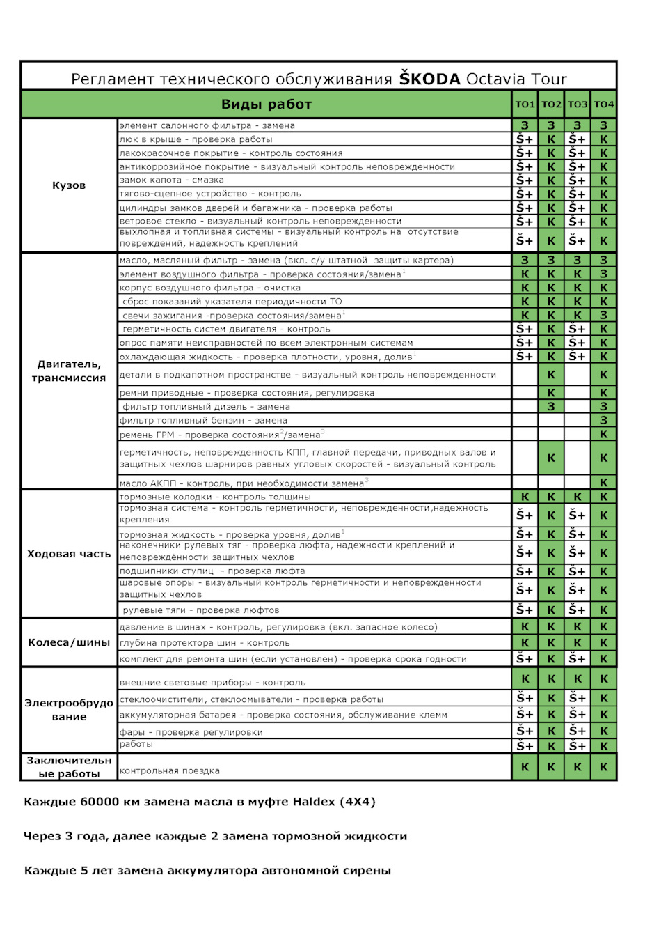

Начинаю планирование технического обслуживания с ознакомления регламентом Skoda:
Изучаю историю автомобиля. Базовые ТО проходили ежегодно, первые три у официального дилера, последующие в обычном сервисе преимущественно с использованием оригинальных запчастей. Со слов предыдущего владельца за всё время эксплуатации дополнительно поменян только аккумулятор. Тормозные колодки с завода. Предыдущее ТО проходило в июне 2024 года, 1 тыс. км. назад.
Составляю график регулярных замен по опыту обслуживания других авто.
1. Ежегодно:
• масло двигателя;
• масляный фильтр;
• воздушный фильтр;
• салонный фильтр.
2. Дополнительно каждые 2 года:
• топливный фильтр;
• тормозная жидкость.
3. Дополнительно каждые 5 лет:
• свечи зажигания;
• охлаждающая жидкость с мойкой радиаторов;
• ремень ГРМ, ролики, помпа;
• масло МКПП.
Сейчас в поиске специализированного сервиса в районе СВАО г. Москвы для проведения всех работ, указанных выше.
