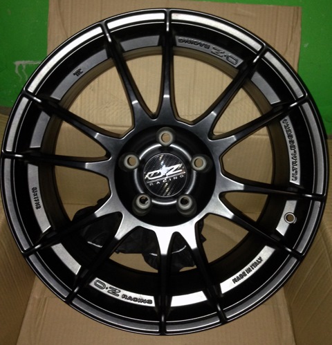

15.10.23 на неделю примерил колеса с карока в параметрах 215/55/17.
