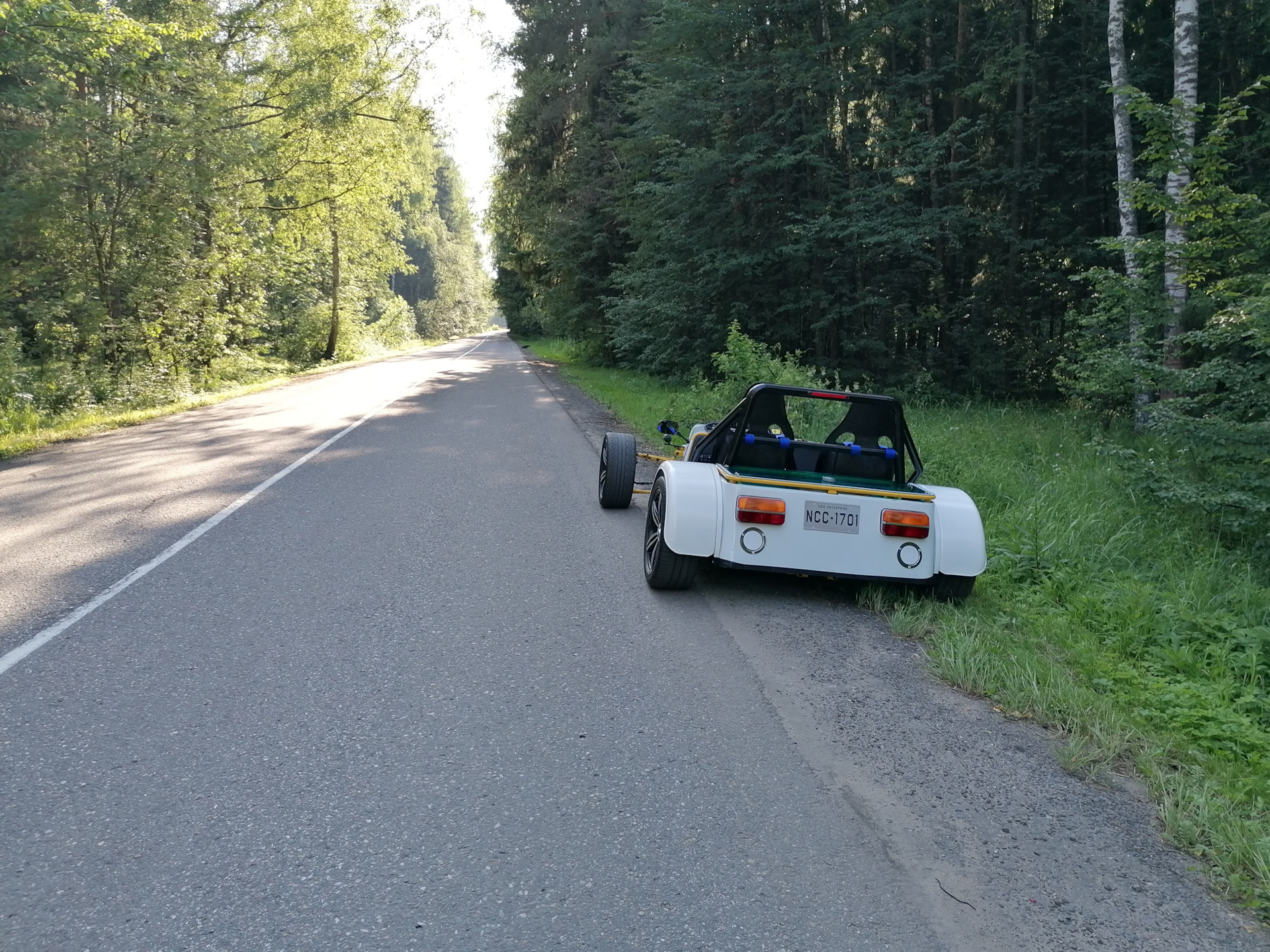

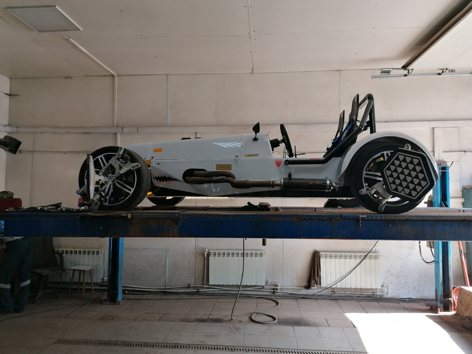

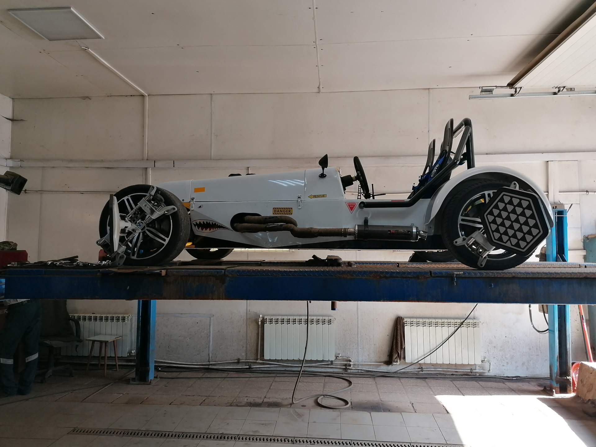

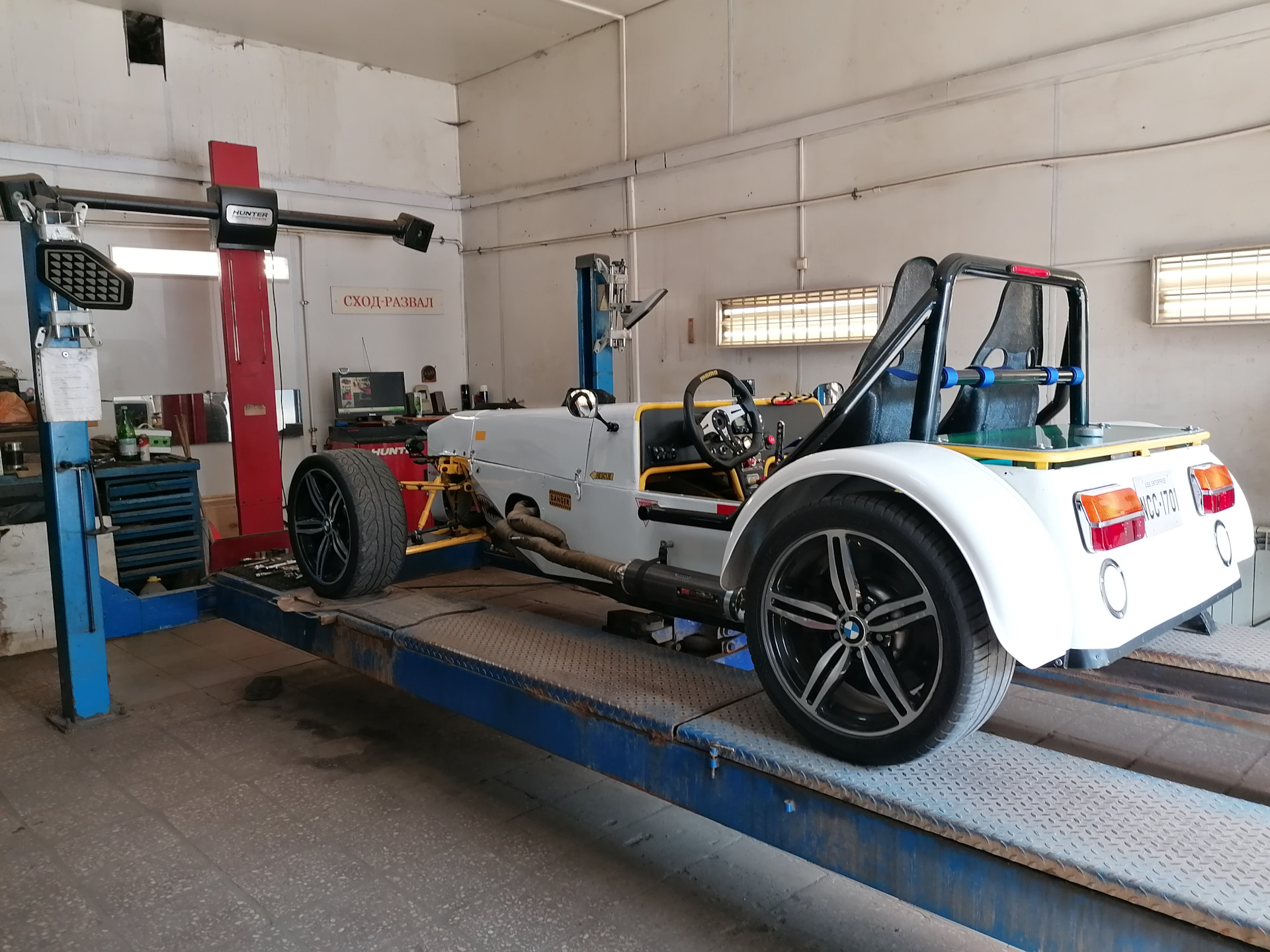

Всем привет. Посетил "сход-развал". Снял контрольные точки и углы. Хорошая новость, машина ровная. "Свел" немного задний мост, теперь на высоких скоростях и разгоне устойчива, как стрела. Дома довинтил немного несимм. кастор. Удивился, как на поведении Рудди сильно влияют незаметные на глаз минуты и градусы.

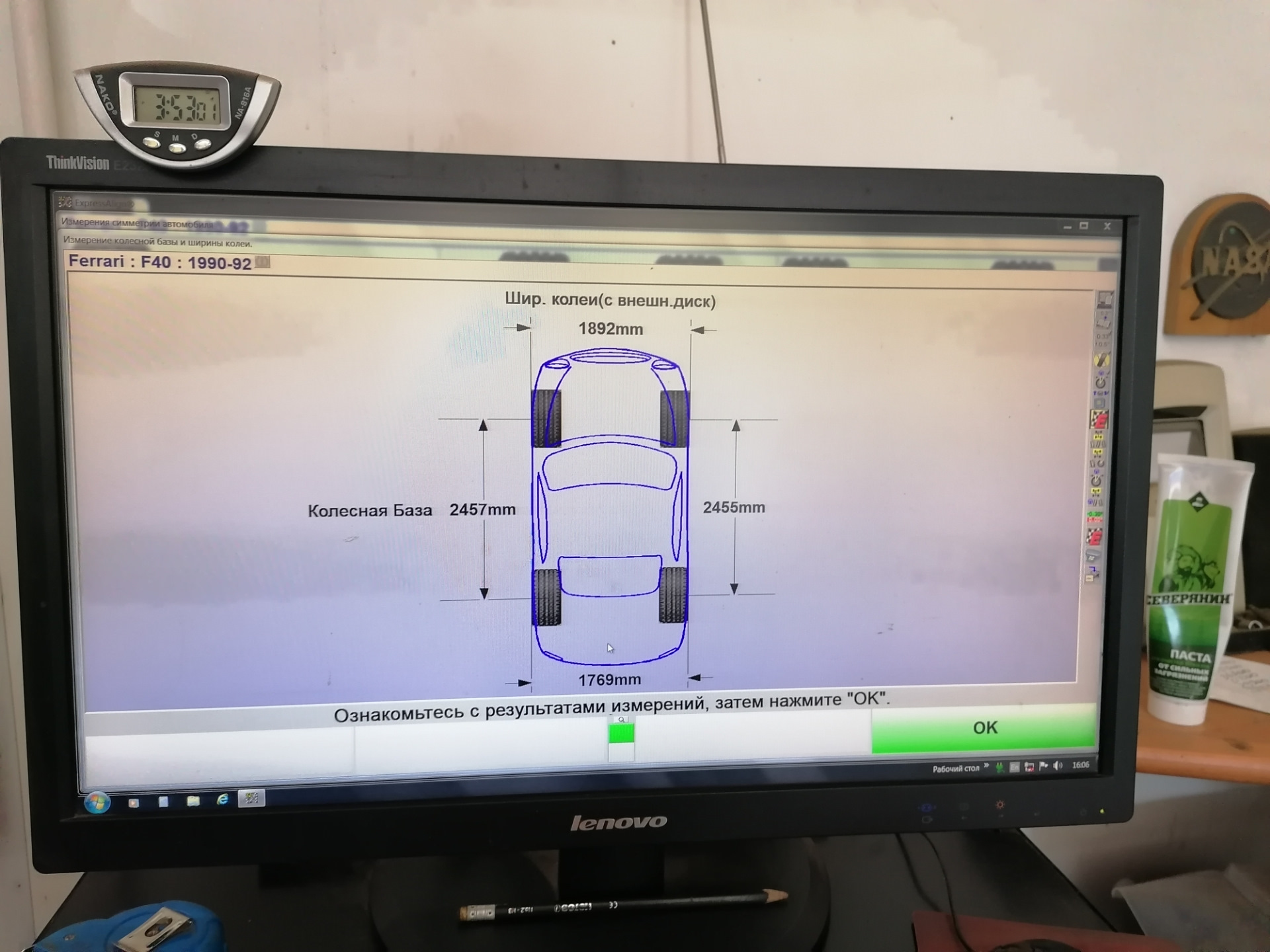

А как кого они его в программе искали? Фонари 03 прям мощь), оживили корму.
в программе вбили просто Феррари, первую попавшуюся заднеприводную машину с большими возможностями менять много углов. Мне было нужно базовые точки поймать, понять от чего куда крутить. Дальше я сам с помощью "палки и веревки" продолжил эксперименты. А фонари мне тоже очень нравятся. Якорь из детства…
