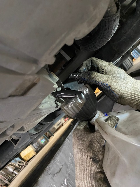

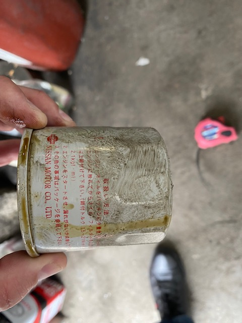

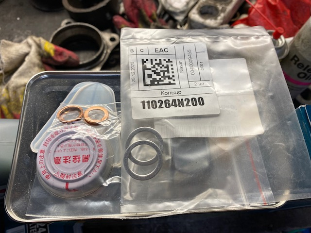

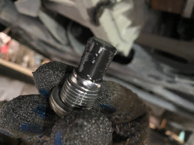

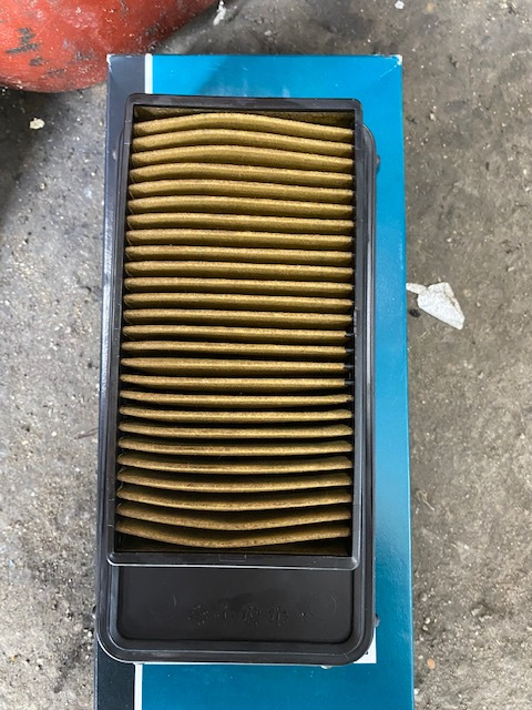

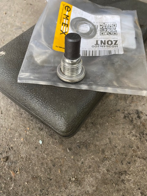

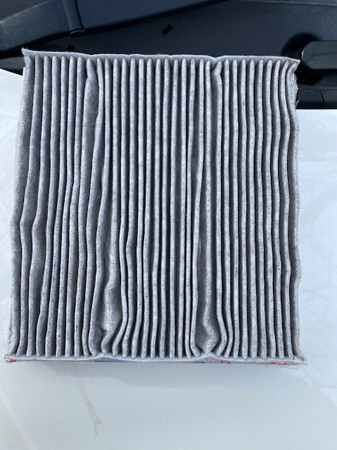

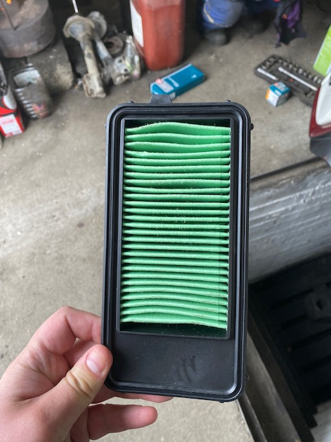

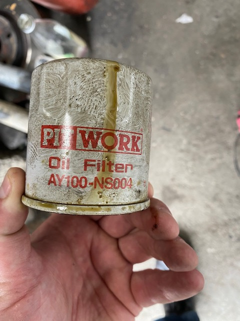

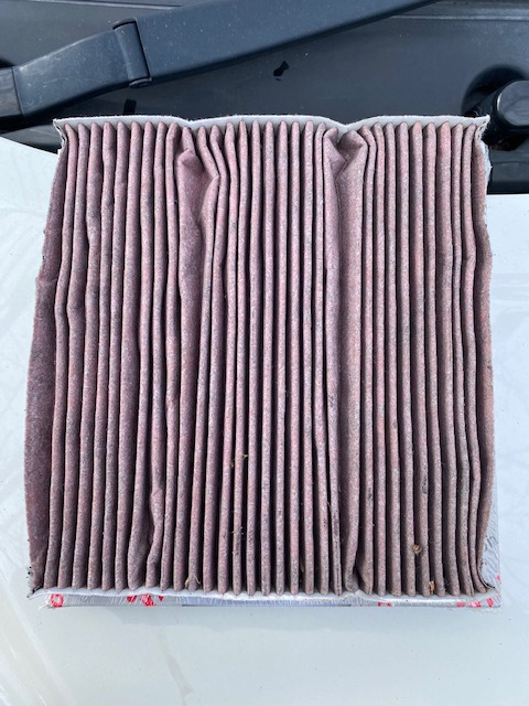

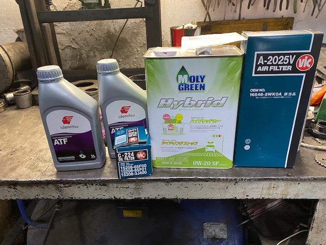

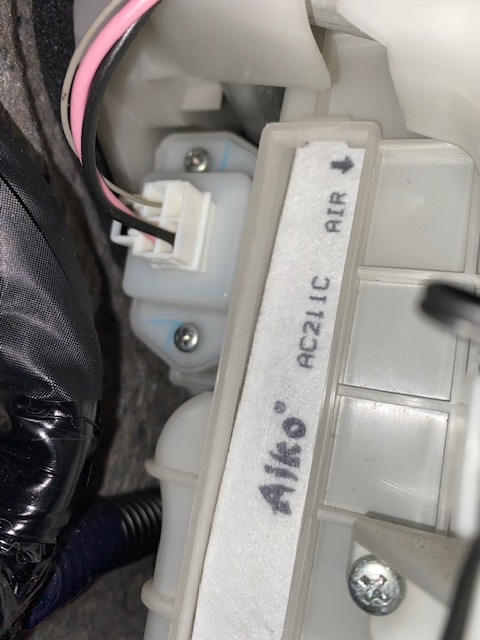

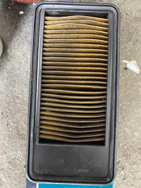

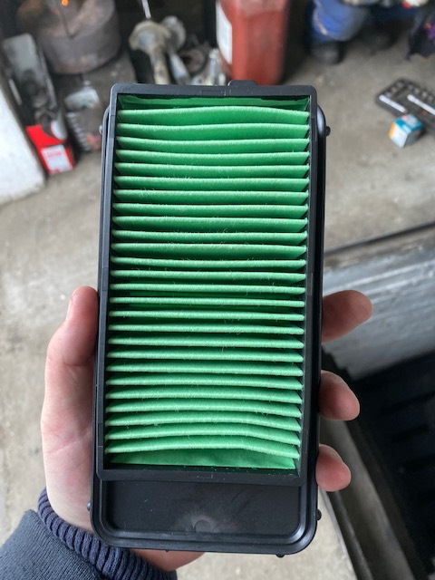

Всем доброго времени суток! Получив авто и проверив состояние всех жидкостей, убедился что они в хорошем состоянии, сразу не стал менять, решил покататься, а потом сразу все поменять. Вот настал момент замены масла в двигателе и сразу решил поменять в редукторе, хотя по заводу интервал замены каждые 30 000 км, но я не знаю как ездил японец, поэтому я решил поменять сразу масло в двигателе и в редукторе. Приобрел хорошее японское масло в двигатель MOLYGREEN HYBRID SP, в редуктор взял Idemitsu с нужным допуском. Тормозная жидкость в норме, антифриз — 40, не буду пока менять. Заказал все как всегда в проверенном месте и у проверенных поставщиков, чтоб не попасть на липу, все получил проверил и поехал на замену. Правильно сделал, что поменял масло в редукторе, оно было черное, японец скорей всего гонял на авто, след. замену сделаю через 10 000 км. Мне все поменяли, я остался доволен. Основной момент с заменой салонного фильтра, это еще та эпопея, чтоб его поменять, поменял сам, ну это ниссан и этому я не удивлен, как говорится купил ниссан е…сь с ним сам ))). Ближайшие 5000 км. у меня пролетят очень быстро, т.к буду много ездить и проверять авто по городу и трассе. Всем удачных дорог!
Moly Green 04701010 — Масло моторное MOLYGREEN HYBRID SP 0W-20
Idemitsu 30450248-724 — Масло трансмиссионное для АКП универсальное ATF — 1 литр
VIC A2025V — ФИЛЬТР ВОЗДУШНЫЙ
VIC C224 — ФИЛЬТР МАСЛЯНЫЙ
Aiko AC211C — Угольный фильтр салона
Nissan 110264N200 — ШАЙБА МЕТАЛЛИЧЕСКАЯ
NISSAN 11026-JA00A — Прокладка сливной пробки 18x12 mm (пресс-шайба)

Вопрос про редуктор. там есть заливной и сливной болт, шайбы тоже 2 нужно купить?
Естественно ), они есть на фото и в перечне, что я менял

К сожалению щупа тут нет, нельзя проверить в каком состоянии масло в редукторе, только остаётся отталкиваться от того как ездишь сам и менять согласно мануала. У меня было чёрное масло, я поменяю через 10 000, а потом уже через 30 000, как раз и сам посмотрю в каком состоянии масло и сделаю выводы. Инфо принял к сведению, спасибо за подсказку
Нет в инструкции такой инфы про 30, 60 и тд)))
Можно через верхнюю пробку шприцом Жане немного откачать и глянуть примерно что там твориться)
