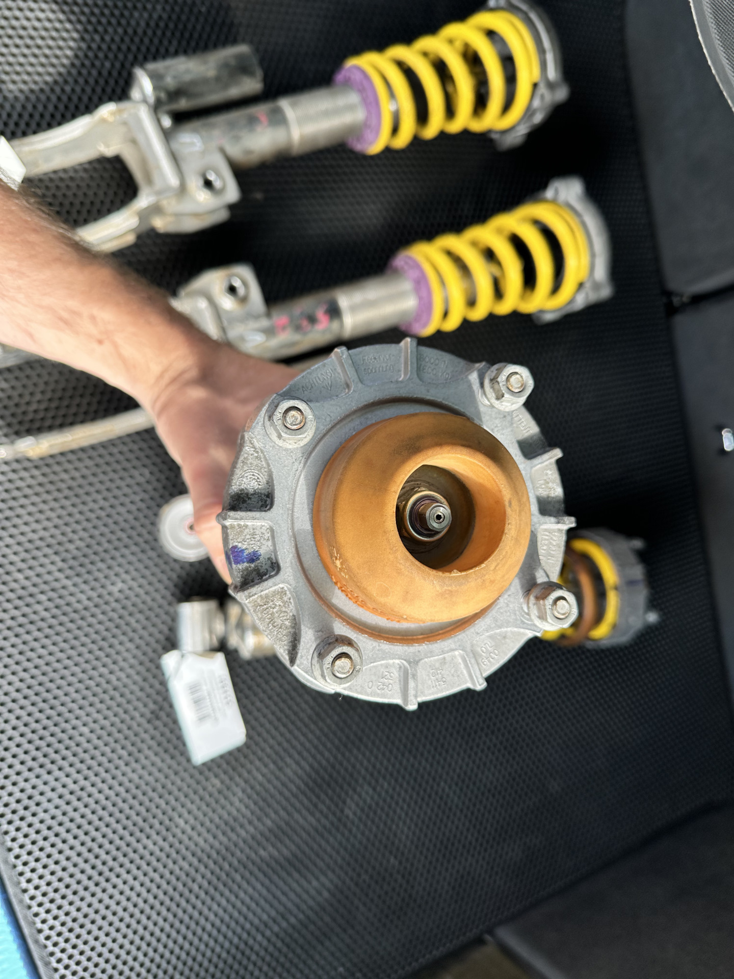

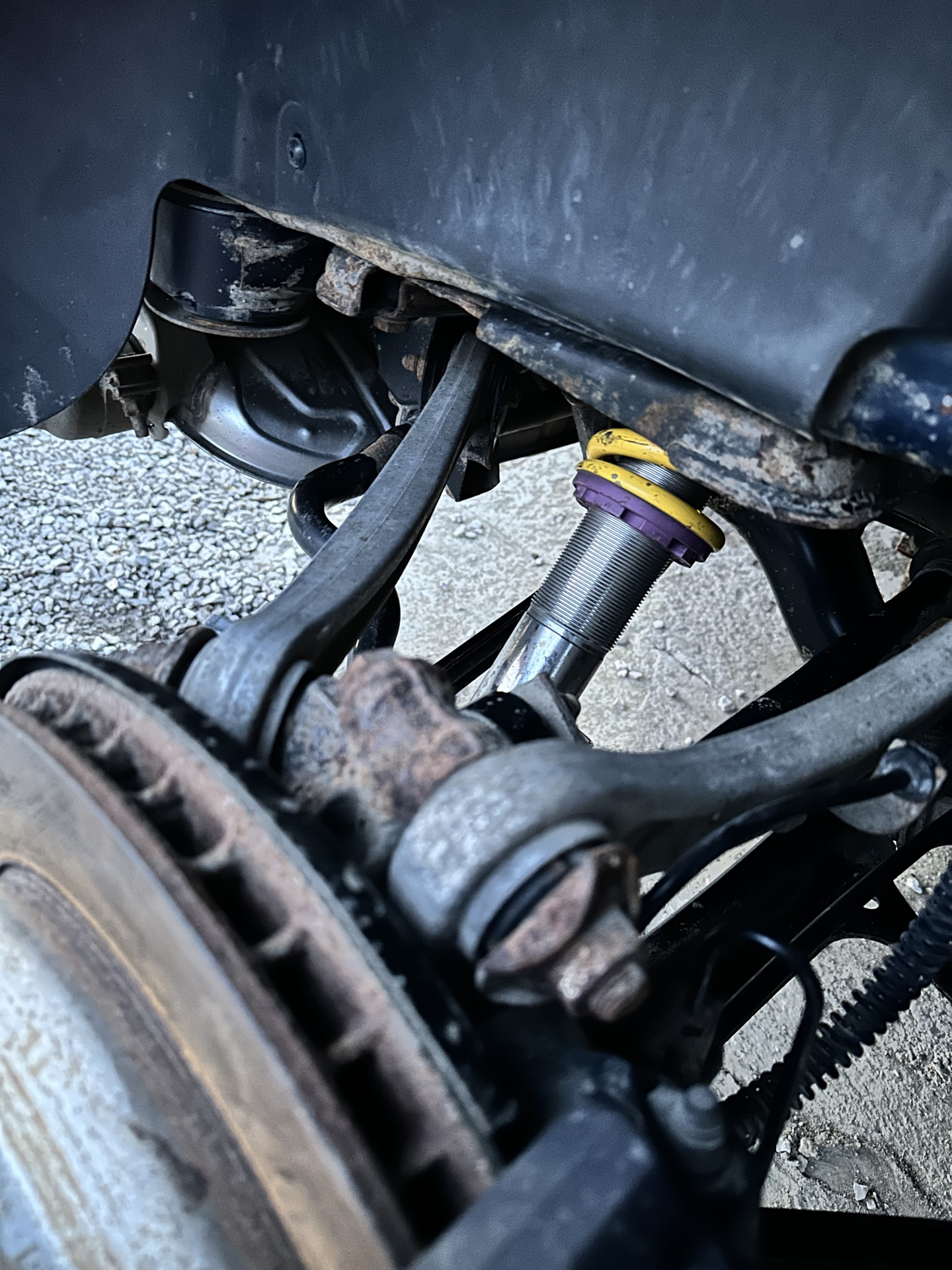

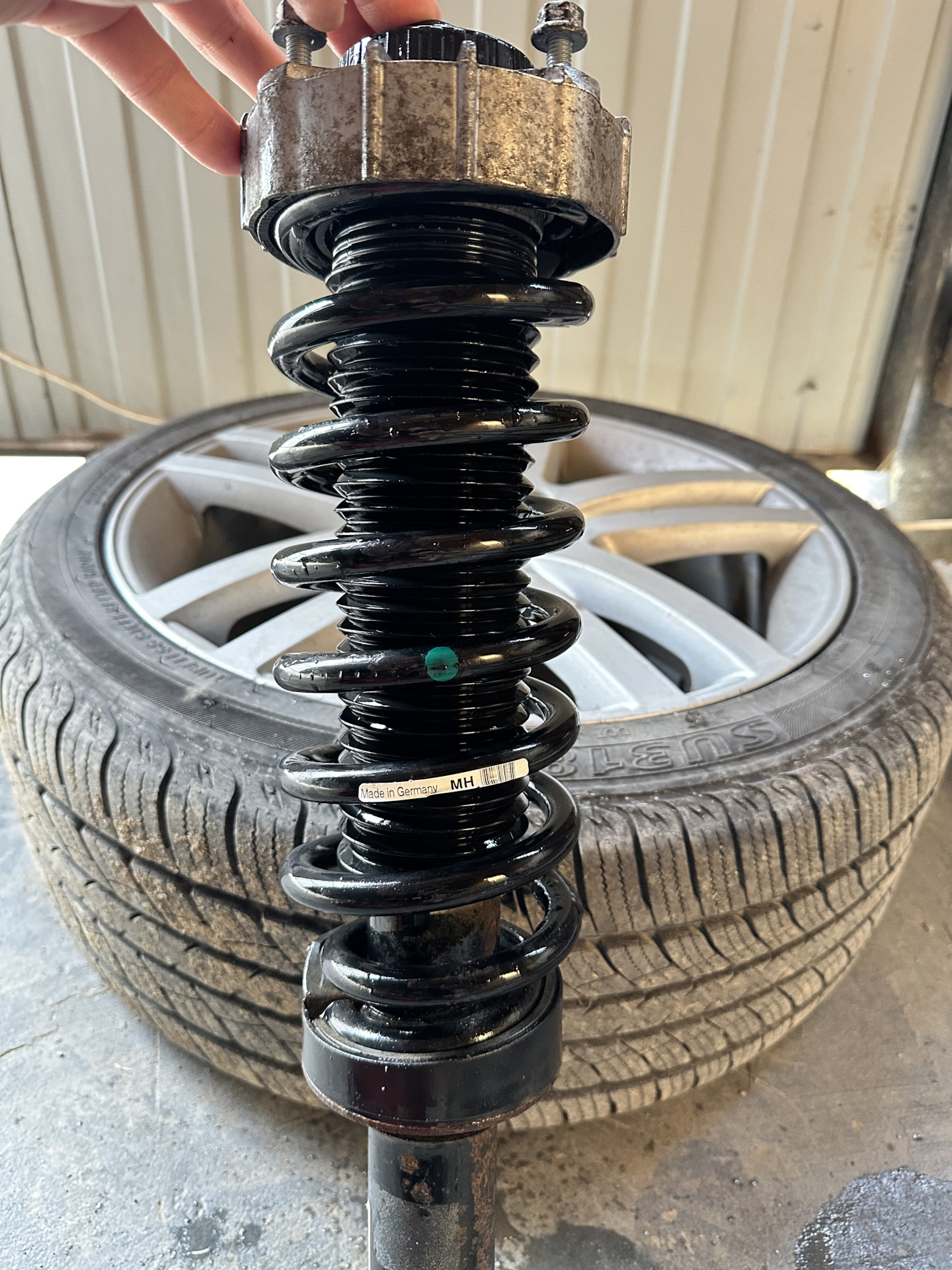

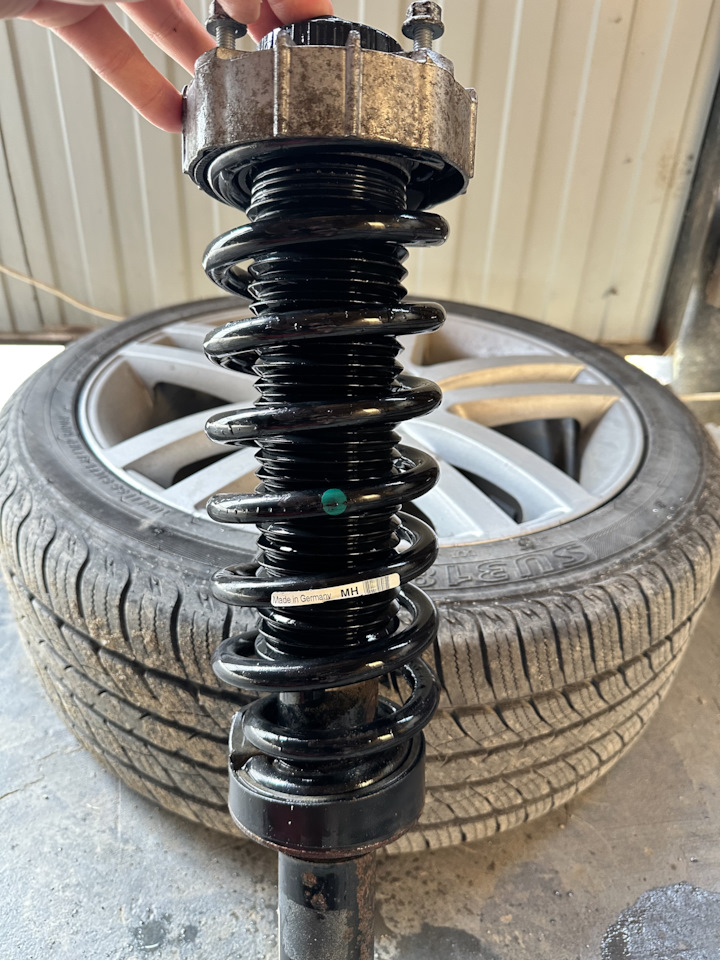

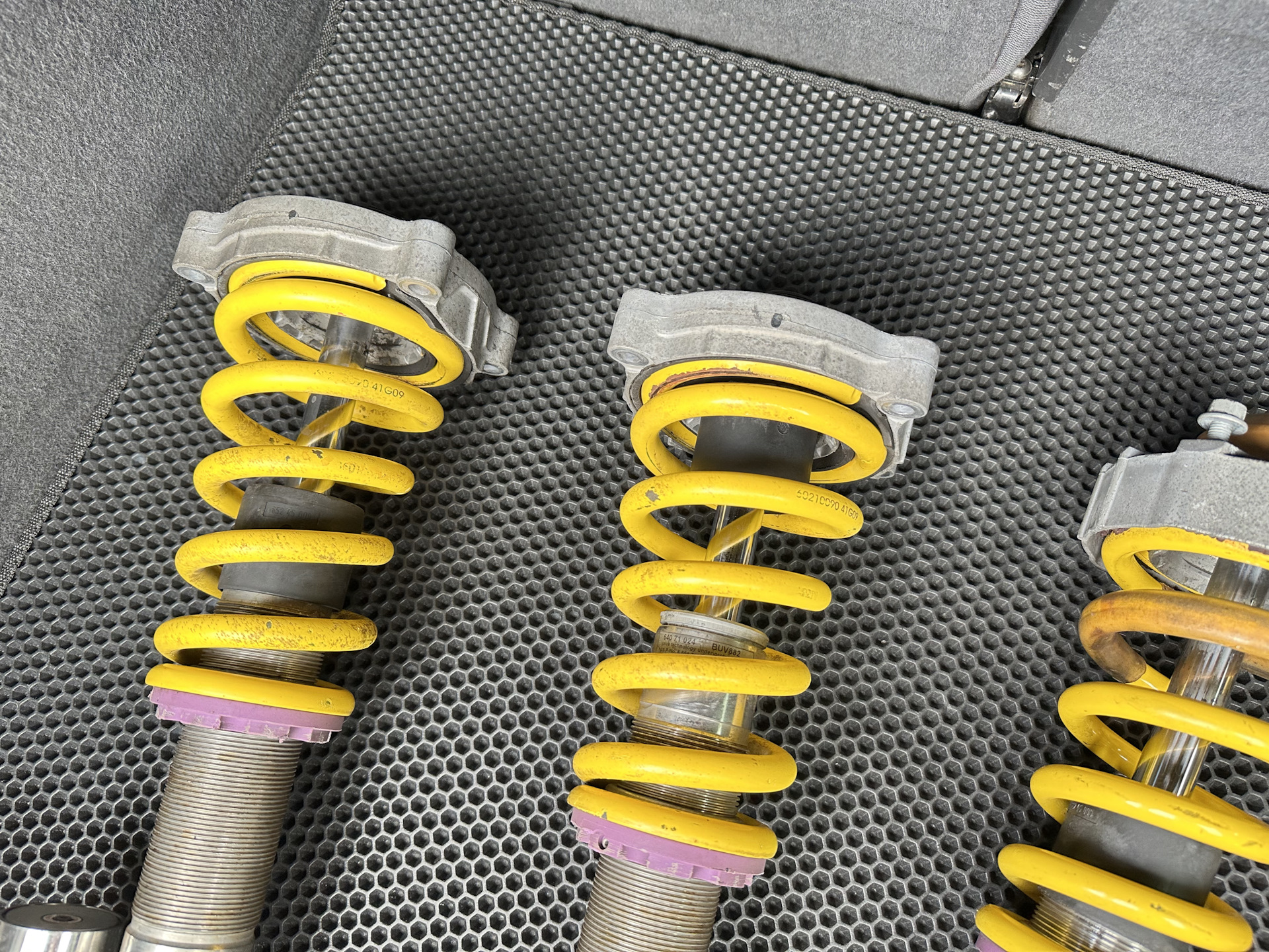

На моем Туареге с завода была установлена пружинная подвеска с завышенным клиренсом (11 витков передние пружины, 9 задние). Внешний вид мне не нравился, а самое главное основной мой пробег трассовый (часто с прицепом) машина чувствовалась достаточно «валкой»

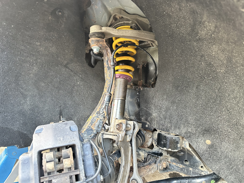

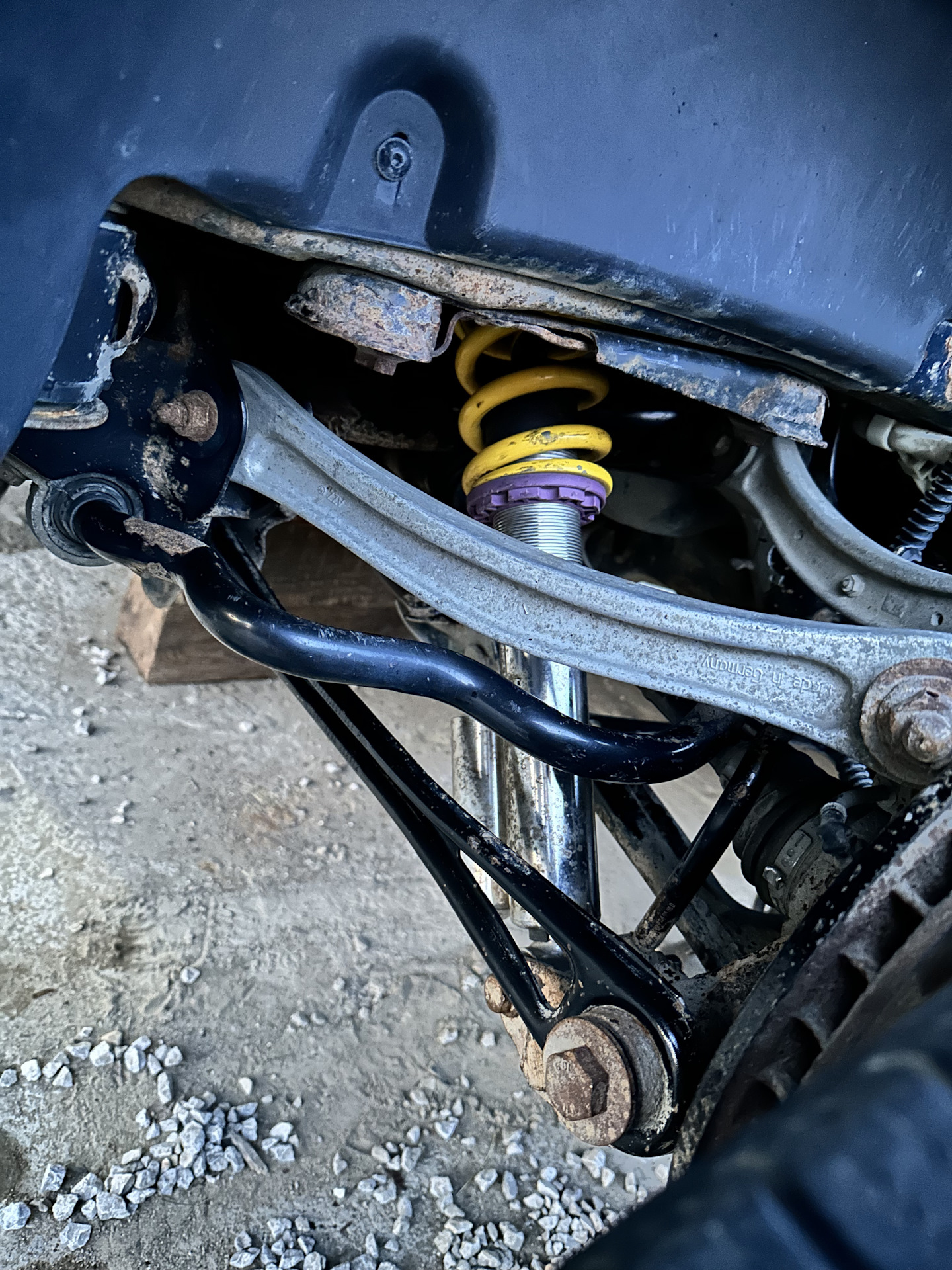

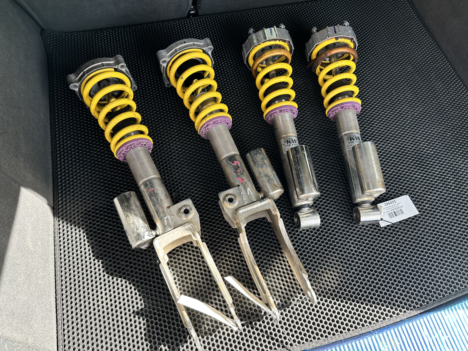

На протяжении года думал как выйти из этой ситуации. С пневмо подвеской на Туареге я, поездил не мало и знаю, что это такое, собрал всю информацию и приготовился к закупке запчастей и установке, но мне попался комплект винтовой подвески от Каена с маленьким пробегом и в отличном состоянии. Чуть чуть подумав, понял, что нужно пробовать!
После установки, что могу сказать, на колесах 275/40/20 ехать очень комфортно, особенно по лежачим полицейским, так приятно огибает их! По трассе стоит уверенно, конечно хотелось бы сделать по жестче, но тогда не будет плавности хода…
На тему подвески будет еще одна запись,
обязательно необходимо установить чехлы на винтовые амортизаторы и заехать на диагностику ходовой, все таки пробег 200.000км. возможно, что нибудь необходимо заменить.

Как на ямах отрабатывает?) глухо или отстукивает?) вообще жестко?
Да я не гоняю по ямам, вальяжно переваливается)
Плнял, в общем доволен)

За 50 винтовая подвеска от Каена вкруг — это подарок.

Какую подвеску хотели ставить до того как нашли винтовую? Тоже озадачился занижением
Пневмо
А завышенная подвеска это с какой маркировкой на пружинах?
У меня вроде тоже зелененькая, но морда какая то низкая
Такой был клиренс, сейчас смотрю на фото и даже не верится!

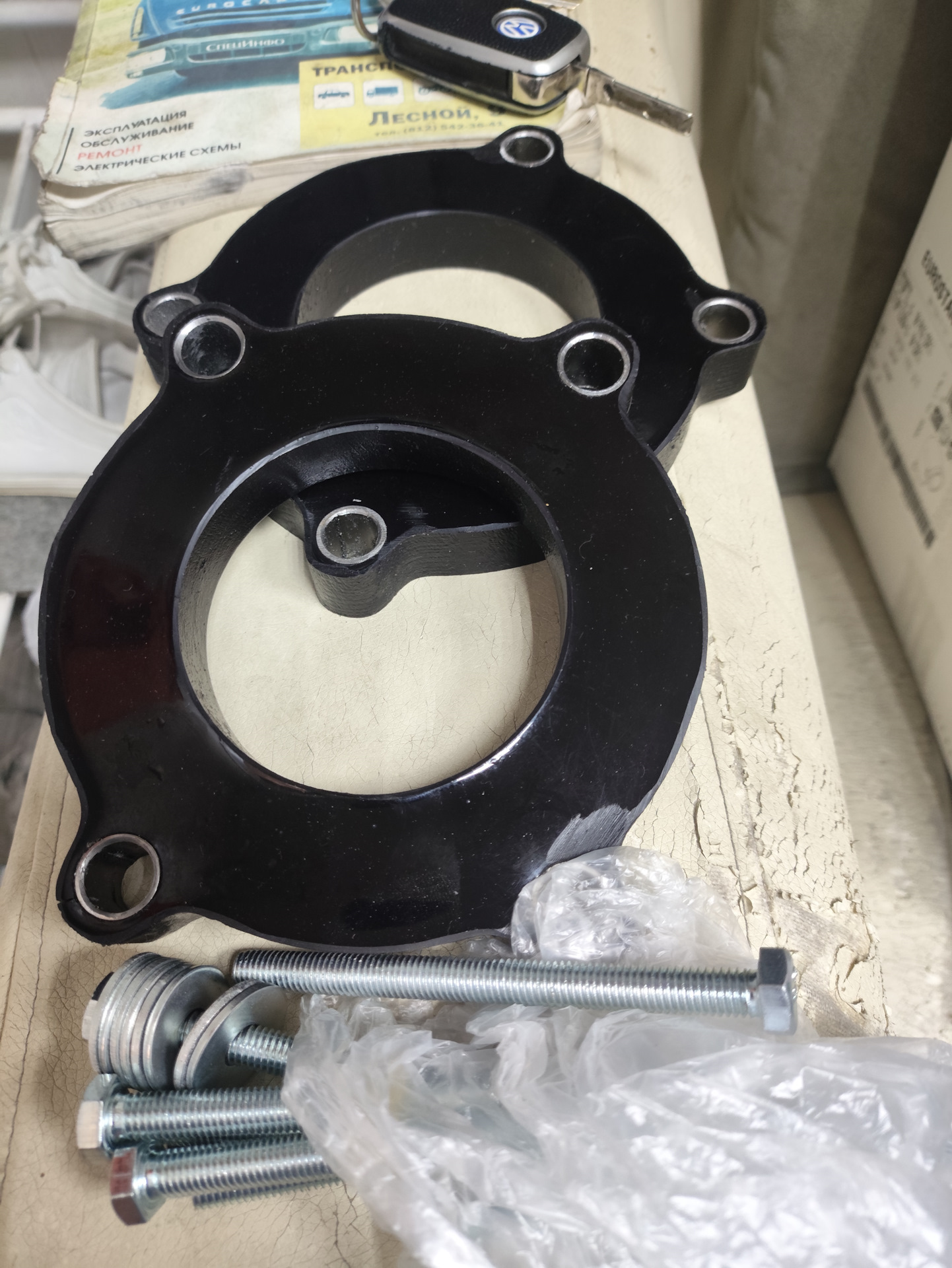

Я просто устал чиркать защитой о бардюры, под ней всего 15 см. Пневму хочу, но дюже хлопотно это. Я малой кровью думаю обойтись: проставочки поставить, что бы под мордой было 18 см
Валяются у меня под перед проставки новые, не устанавливались, не под пружину а под чашку, как оаз ваш вариант.
Да да, такие и хотел
если интерестно проставки + болты за 1.5 р отдам!

Это Sachs?
Да!
